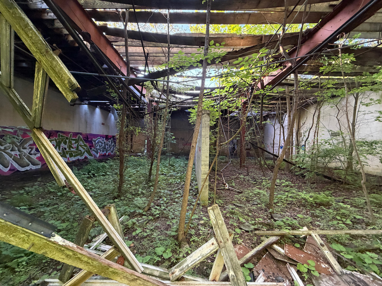

Служебные помещения выглядят еще хуже чем 15 лет назад. Добавилось граффити и из кустов выросли деревья. Большие ангары тоже текут и валятся.

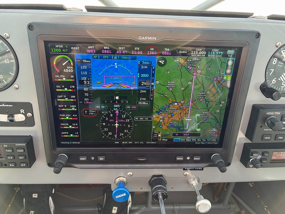

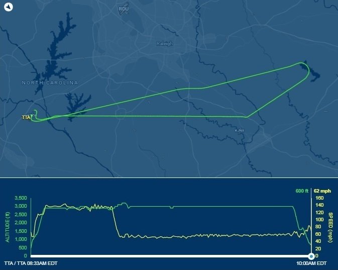

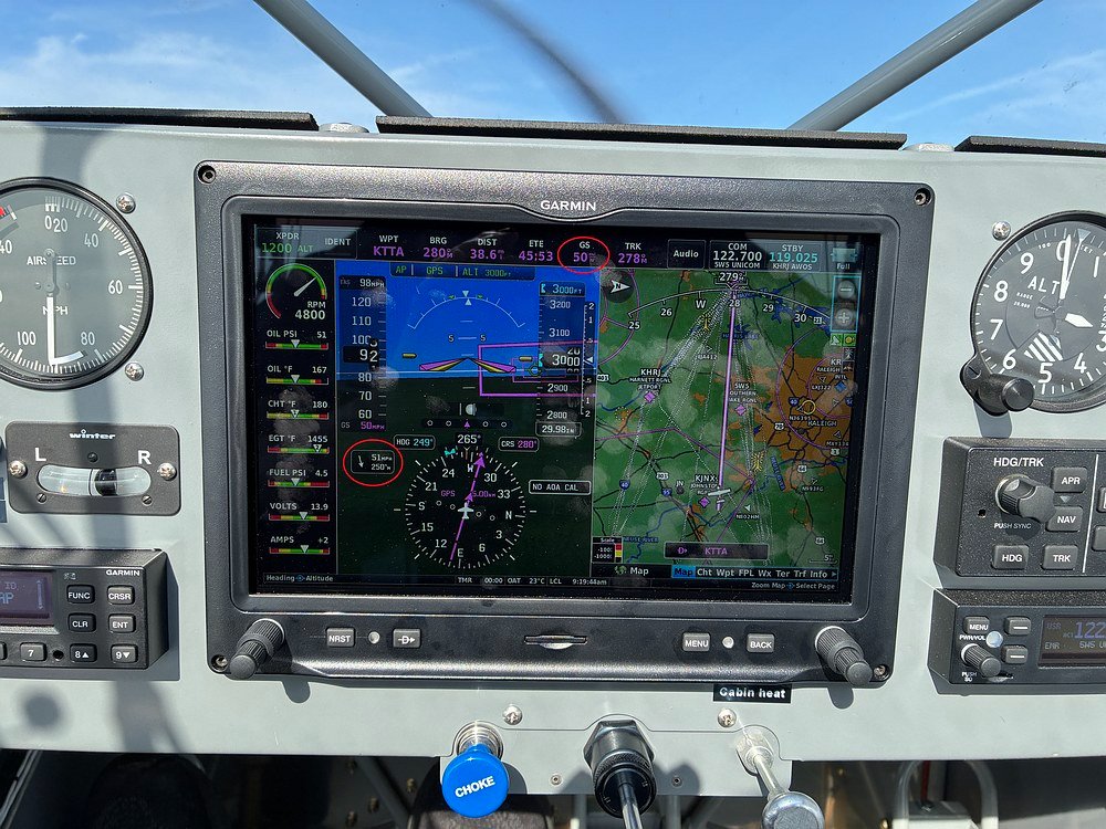

После взлета и набора высоты Штирлиц насторожился, уж как-то быстровато земля внизу проплывать стала. Посмотрел на экран - ветер слева от компаса, наверху путевая скорость. Без ветра она, обычно, 90 миль в час у меня, типа бензин экономлю.
Смотрю по пути все ли дома в порядке и не приехал ли кто в гости.
Как я уже говорил, пролететь маршрут не удалось - опять уперся в облака и пришлось развернуться над озером. Попытался полететь в сторону нового аэропорта, но он тоже оказался под облаками. Пришлось повернуть домой и первый аэропорт который, можно было увидеть, был без движения. Послушав по радио его погодную станцию понял почему.
Вот показания по ветру и путевой скорости в этом месте. Дальше они практически не менялись и когда перед посадкой я снизился ниже облаков, то адреналину хапнул прилично. Когда заходил после четвертого разворота, то следил за "колдуном", который мотался из стороны в сторону и когда он вдруг встал строго по веру я коршуном спикировал на полосу. Летчик жив - полет удался! (с).
Вот, тут хорошо видно изменение путевой скорости после разворота (желтая линия на графике). Сохранил себе на память.

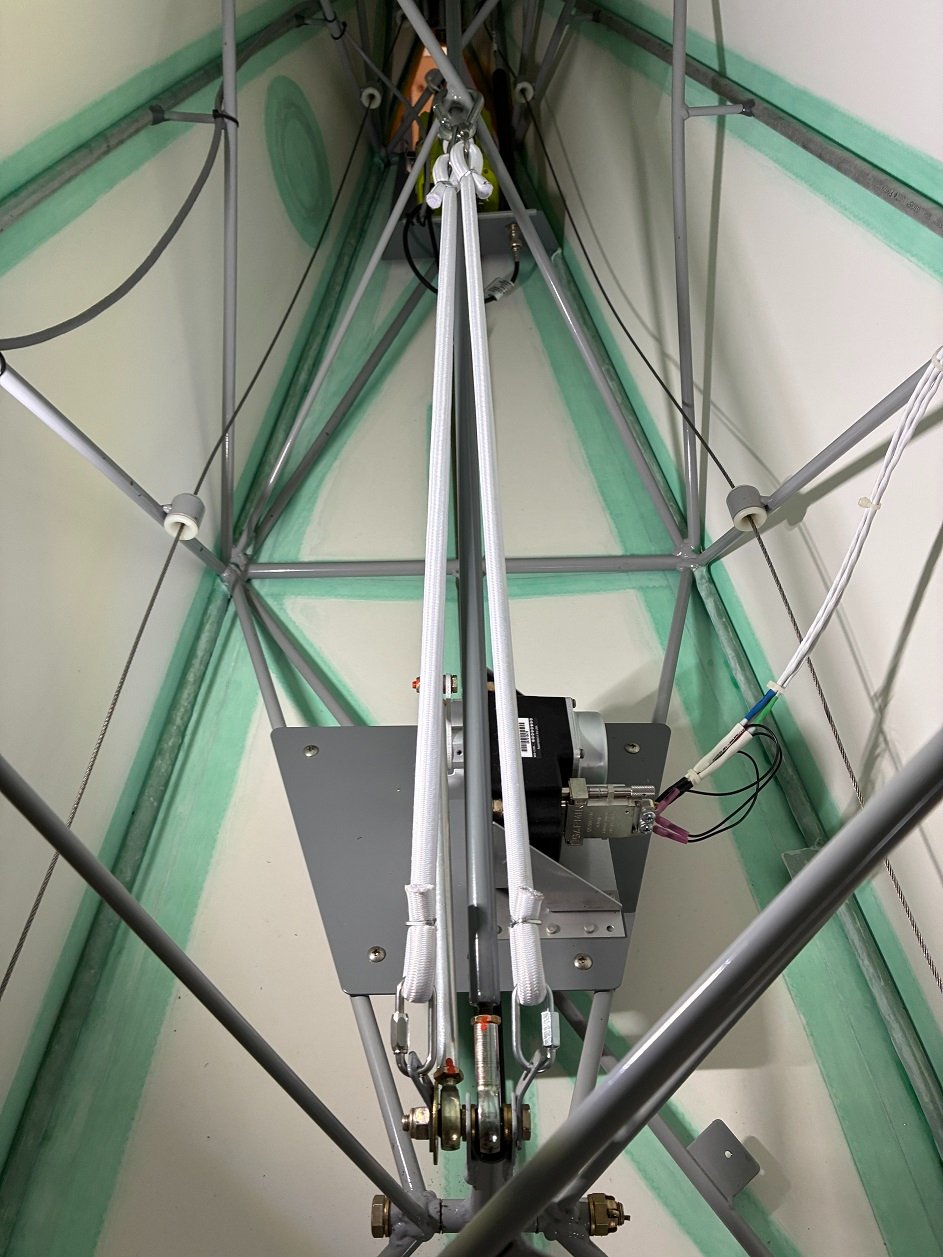

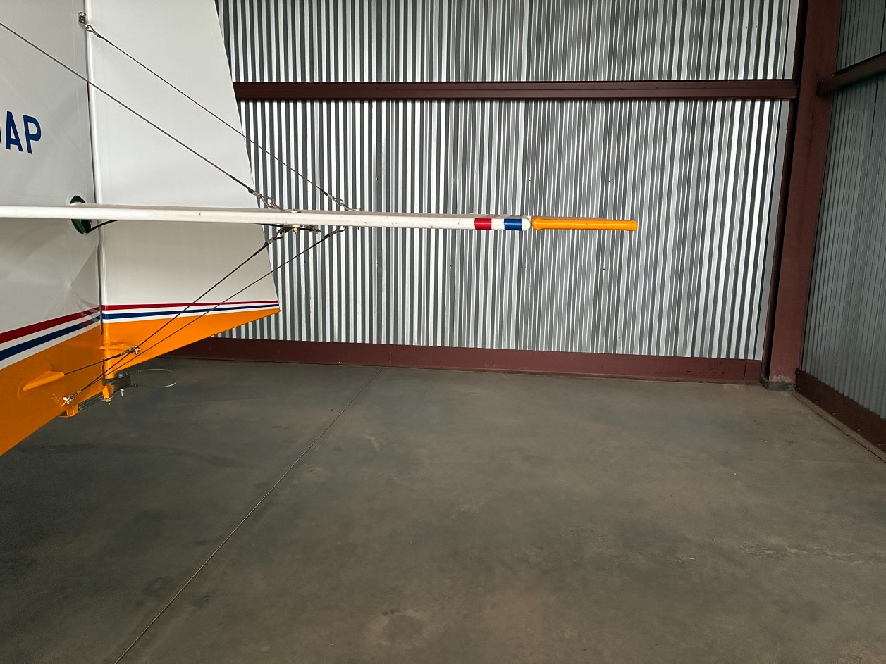

Сейчас пришла классная идея - в дождь же можно в ангаре с самолетом поработать. Мне пришли резиновые жгуты и необходимые инструменты, попробую заменить металлические балансирные пружины на руле высоты на резину.
Заменил. Получилось со второй попытки, сначала погорячился с диаметром жгута. Поставил потоньше и все вышло в ноль. Посмотрим как в эксплуатации будет себя вести такая система. Если что, то на следующем техосмотре подкорректирую.
Кончики жгутов возможно стоит укрепить вторым кольцом - вдруг выскочит? На фото просто немного слабовато эти колечки железные что кончики держат выглядят
Не, я думаю, что все нормально будет. Это традиционная заделка и я был очень удивлен, когда обнаружил, чем она, чаще всего, делается. Это Hog Rings - кольца, которые вставляют свиньям в нос, чтобы они землю не рыли. Они, оказывается, бывают разных размеров - для поросят, для поросят-подростков и для взрослых свиней. Те же кольца, что специально для заделки жгутов делаются, называются точно так же (обычно для тонких жгутов) и еще есть кольца, которые используют для оград из сетки рабица и их тоже называют так же. Мне пришлось изучить этот вопрос пока нашел кольца нужного размера, нашел в сельскохозяйственном магазине. Специальные щипцы тоже пришлось купить.
Эксплуатация покажет. Это же экспериментальный самолет, вот и буду экспериментировать. Мне еще надо систему питания поправить, она тоже у меня экспериментальная и есть признаки, что эксперимент не полностью работает, как задумывался. Теперь буду делать следующий эксперимент и если и он не сработает, то вернусь к классике.
Я перешёл на пластиковые нейлоновые стяжки. На удивление долговечны и хорошо держат. Для перестраховки устанавливаю по две и три на заделку.
Нужно только не жадничать при выборе/ покупке стяжек. Качественные, держат дольше, чем стареет резина.
Тоже вариант, мне такая идея не пришла в голову. Может потому, что нигде не попался такой вариант, когда изучал вопрос. Но металл, особенно в закрытых для предполетного осмотра местах, мне кажется более предпочтительным. На лодках или парусниках стяжки могут хорошо себя показать. Там, обычно, все на виду и переделать или заменить что-то гораздо проще. Спасибо, возьму на заметку.

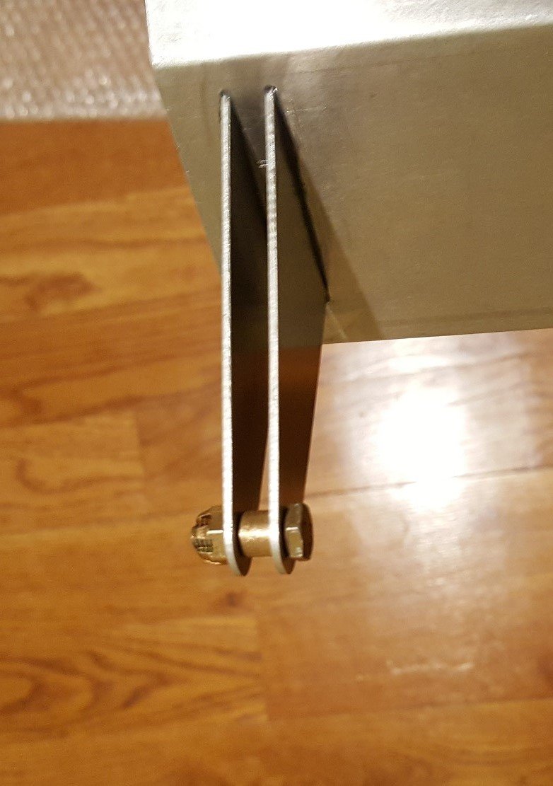

Нет, конечно.
Только тут это кажется, что оно подвижное. На самом деле болт и детали, на нем закрепленные, не двигаются друг относительно друга. Там затянутый неподвижный пакет получается из внутренних обойм шаровых наконечников и шайб. Все движение происходит только в шаровых наконечниках, внутренние обоймы которых, как я уже сказал, неподвижны относительно болта.

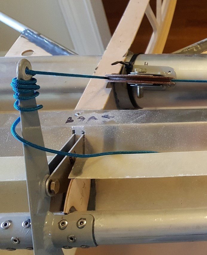

На закрылках и элеронах все очень похоже сделано. Там неподвижный пакет образуется из кронштейнов на крыле и бронзовой втулкой межу ними, а кронштей на самом элероне и закрылке работает по этой неподвижной втулке. Сейчас фотку поищу.
Я думаю, что в "Робинсонах", на самом деле, то же самое.
А уж, в наборах самоделок - большая редкость корончатая гайка.
Нет-нет, тут все по правилам стараются делать. Наоборот, неправильная гайка большая редкость и это отлавливается на госинспекции перед выдачей СЛГ.
Вот, нашел фотки процесса постройки. Тут корончатая гайка стоит просто потому, что ее легко откручивать в процессе примерки. А так, после затяжки болта, втулка становится неподвижной и вращение происходит только по ее наружной части.
Хм... я всегда считал, что, если две соединяемые детали перемещаются относительно друг друга, то соединение подвижное...
Это если там только эти две детали. А вы попробуйте рассмотреть все остальное, без них - там нет никакого перемещения.
Вот вам объяснение поподробнее для этого конкретного узла:
Сейчас там только две реально перемещающиеся относительно друг друга детали - это внутренняя и наружная обоймы подшипника шарового наконечника. Все остальное не движется друг относительно друга потому, что оно стянуто болтом с достаточным для этого усилием. А теперь представьте, что вы поставили туда болт с корончатой гайкой. Вы не сможете затянуть его до усилия, которое гарантировано обеспечит отсутствие перемещения в других деталях потому, что вам придется затягивать гайку только до совпадения прорези в ней с отверстием в болту. Если повезет, то усилие будет достаточным, а если прорезь окажется далековато от полной затяжки, то усилия не хватит, чтобы все стянуть достаточно крепко.
И что теперь мы имеем? Все детали теперь имеют возможность двигаться относительно друг друга - болт теперь может проворачиваться в отверстиях качалки (там будет происходить износ), внутренняя обойма шарового наконечника может проворачиваться на болту (тоже возможный износ, особенно если наконечник начнет подклинивать) и какой тогда тут смысл в корончатой гайке, если ее применение влечет за собой потенциальные проблемы по износу? Я думаю, что есть люди, которые в процессе строительства пытаются исправить "ошибки" дизайнера и ставят туда болты с корончатой гайкой и все работает пока, например, не износятся отверстия в качалке. Именно поэтому всегда рекомендуется строго следовать чертежам и руководству по постройке и применять указанный крепеж.
По подвеске элеронов и закрылков. На фотке четко видно, что бронзовая втулка зажимается между двумя кронштейнами (алюминиевыми, между прочим) и становится неподвижной. Рычаг на элероне или закрылке (стальной) имеет отверстие соответствующее наружному диаметру втулки и работает по ее поверхности. А теперь поставьте туда корончатую гайку и болт сразу получит возможность вращаться в отверстиях кронштейнов на крыле, а они алюминиевые! Ну и насколько хватит соединения, в котором стальной болт работает по тонкому алюминию с очень приличными нагрузками?
Применение призонных болтов и затягивание корончатой гайки через пластичную стальную шайбу с контрением шплинтом, требует более качественных комплектующих узла и квалифицированного сборщика. Конструкция получается на порядок дороже и трудоёмкость сильно возрастает, как в изготовлении деталей, так и в сборке...
