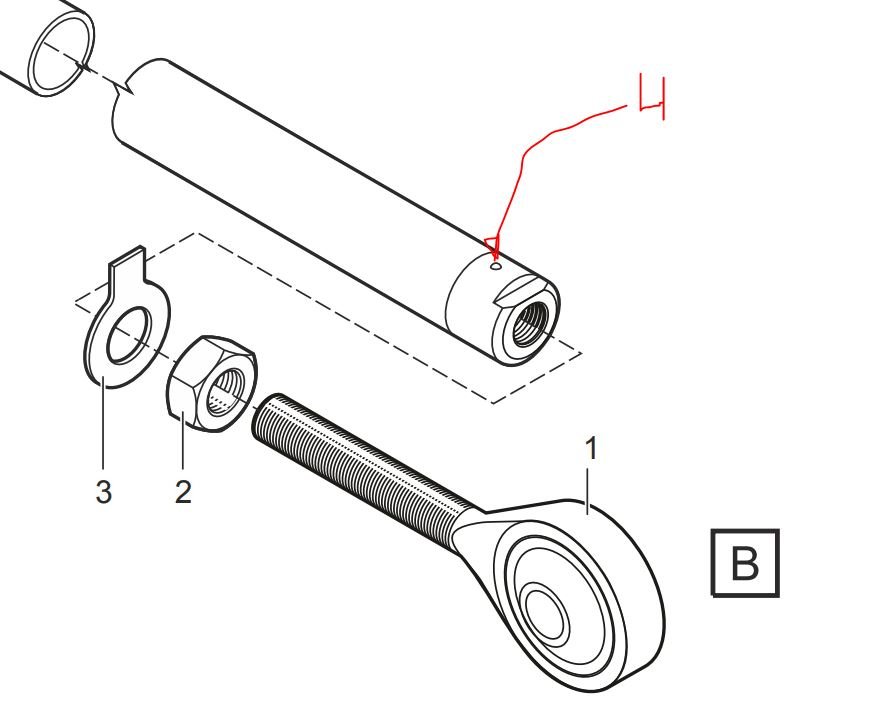

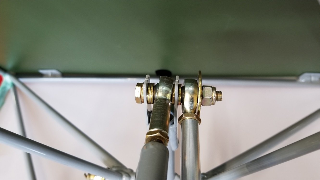

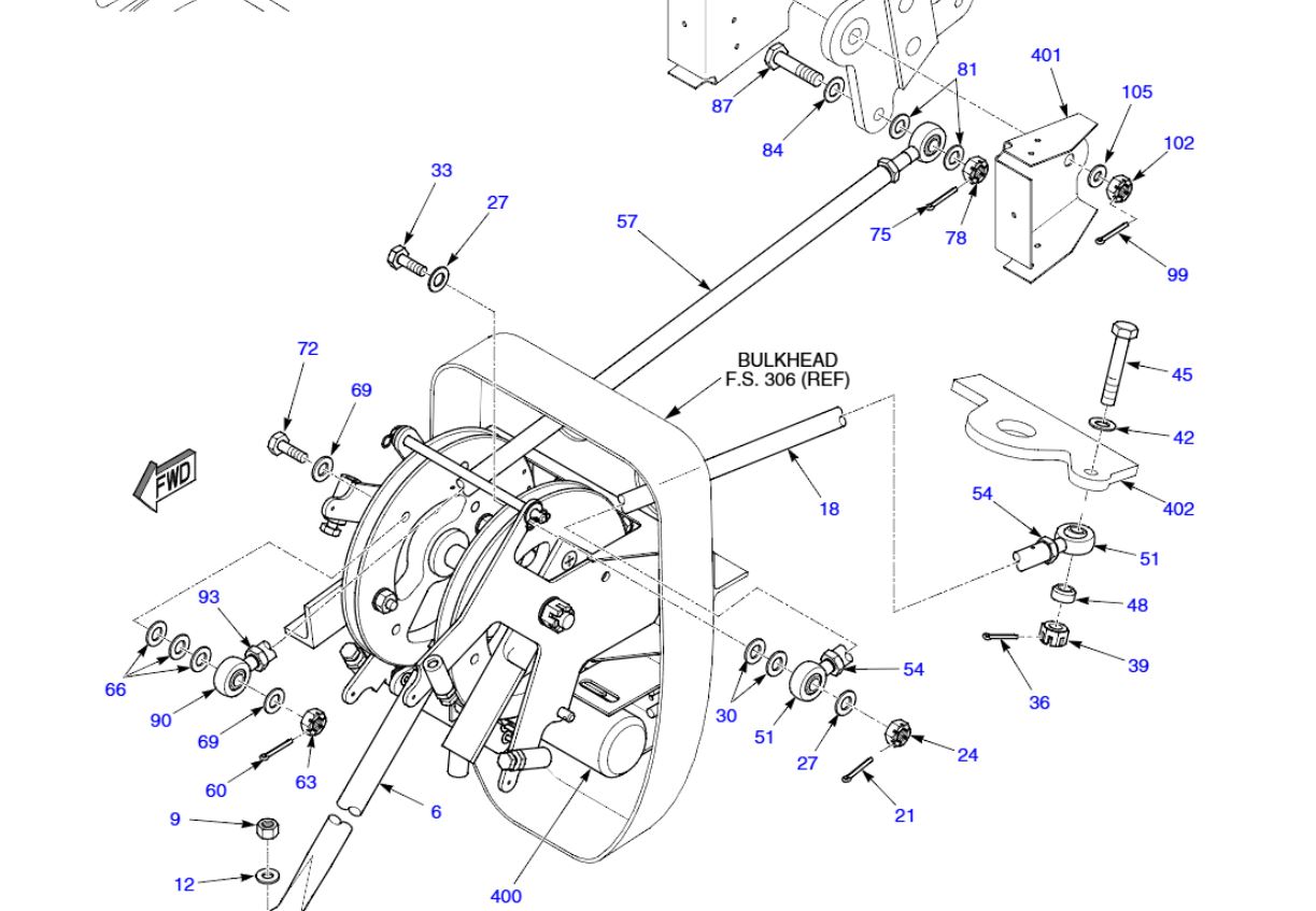

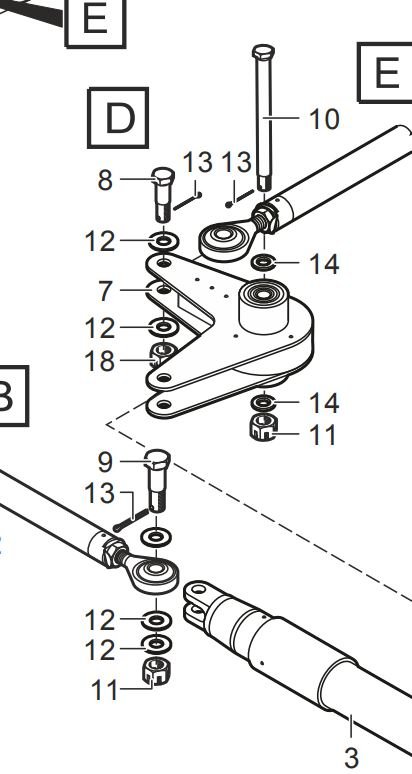

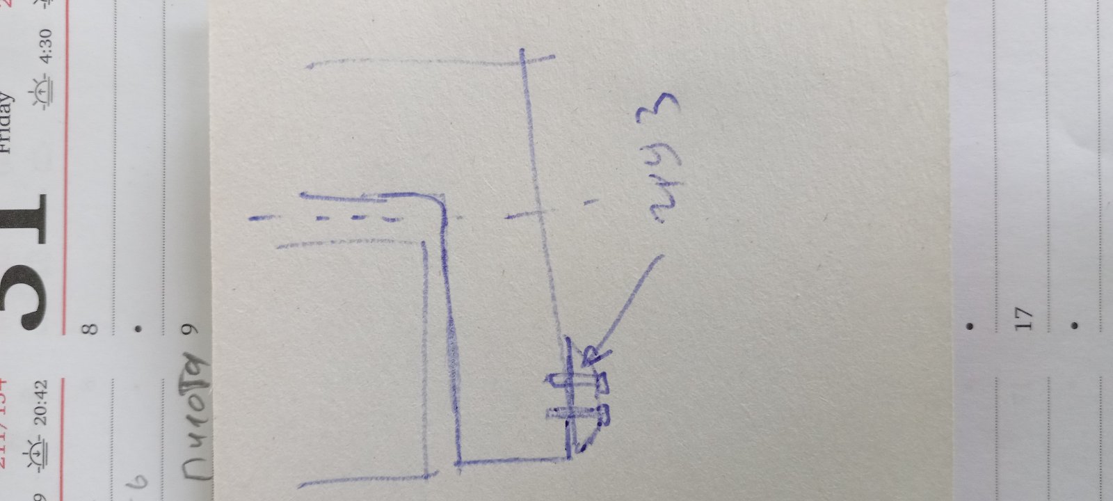

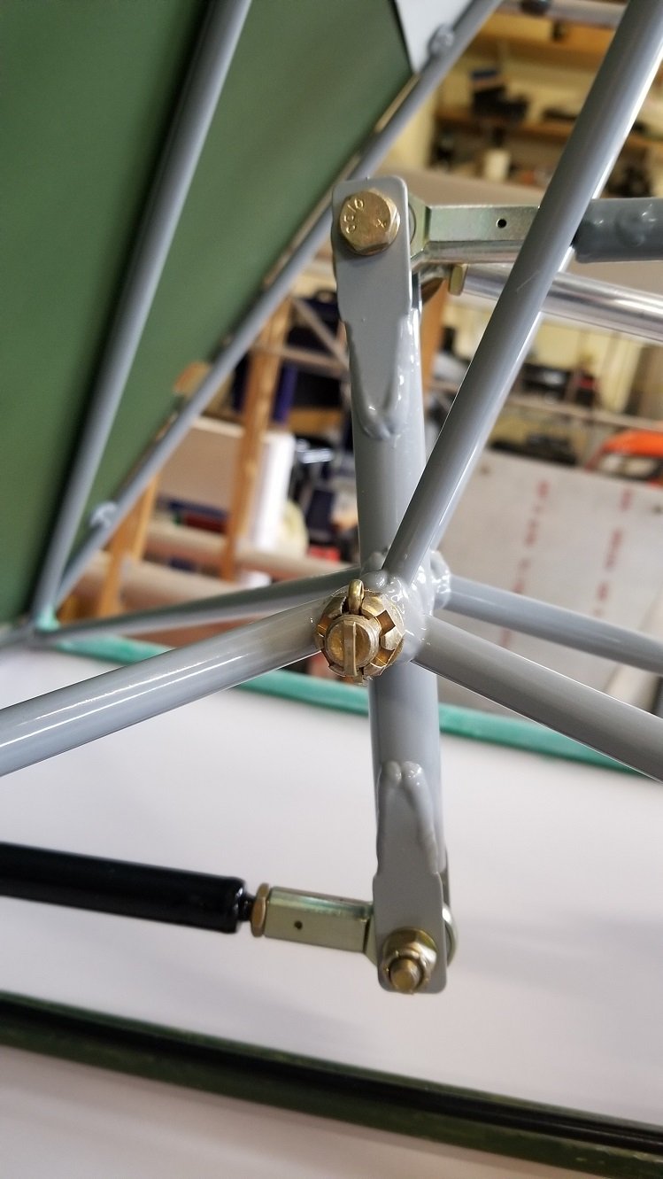

Да, все правильно написано, здесь тоже похожие правила, но тут ключевая фраза:”…подвергающихся при эксплуатации вращению…”.
Вот в моем узле что из того, что стянуто болтом подвергается вращению? Ничего!
Поэтому дизайнер и применил такую гайку и я объяснил выше почему там не применяется корончатая гайка - из-за возможности повышенного износа, особенно алюминиевых деталей.
Конечно, если сильно хочется, то можно взять просверленный болт и просто вставить над гайкой шплинт или использовать разной толщины шайбы под корончатой гайкой, чтобы обеспечить необходимое усилие затяжки. Но ни дизайнер ни госинспектор не видят в этом смысла и считают такое решение приемлемым.
У Вас в конструкции возможно со временем частичное подклинивание наружного и внутреннего неподвижного кольца подшипника, например из-за высыхания смазки, пыли, песка или др. В этом случае, при недозатянутой по ошибке сборщика гайке, внутреннее кольцо может начать проворачиваться и увлекать болт на откручивание с последущим рассоединением управления, либо заклинит управление в полете при сильно затянутой гайке. В случае же с корончатой гайкой с умеренной или слабой затяжкой и шплинтом, (по российским нормам), все будет более безопасно, а появившийся износ пластин (люфт в отверстии) из-за проворачивания болта, будет обнаружен при очередном техническом осмотре управления и выполнен ремонт узла.
Все правильно говорите, но неисправный наконечник тоже можно обнаружить при осмотре. А как быть с алюминиевыми кронштейнами, тоже ставить корончатую гайку?
Тут все зависит от дотошности и перестраховки. Я, в принципе, перфекционист, но даже меня такое решение вполне устраивает. Вот еще пара фоток для размышления на тему где подвижное соединение, а где нет. Это тот же узел, но с другого ракурса и еще без весовой компенсации. Обратите внимание где и какие гайки стоят.
Добавлю, бывало, что в комплекте ШС, идущих с кит-ом (набором) пару штук выбраковывается из-за чрезмерного люфта шарика в обойме.
Чтобы в подвижное соединение ШСа не попадал песок и пыль, одевается чехольчик, сшитый из "ТеЗы" или отрезок подходящей по диаметру силиконовой трубки.
А в принципе, регулярный ( и предполётный ) осмотр - нам в помощь!
Да не обломиться в Небе то, что может обломится на Земле!...
Они ещё болты не по F7 используют.... и там зазор 0,2 десятки... соответственно затяжка не справляется с нагрузкой и начинает шайба натирать... потом как натерла натяг уменьшается и появляется люфт на 0,2.
Мне в этом отношении нравится Евростар, там прям всё правильно, все управленьчиские болты по F7, везде корончатые гайки, лепестковые шайбы.
даже контрольные отверстия для определения захода резьбы.
Единственное втулок нет в алюминевых качалках, да проходит по прочности, в общем мы втулки добавляем ещё.

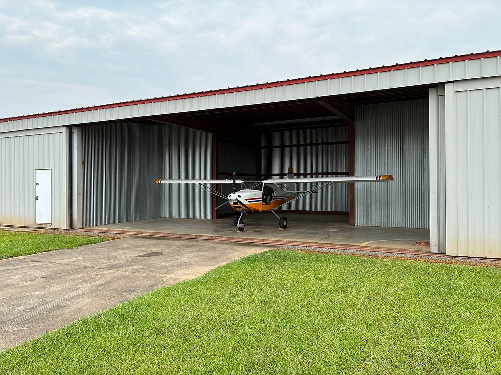

Когда я объявил о подходе к моему новому аэропорту, то меня спросили по радио: "Андрей, это ты?". Это был мой сосед по ангару в этом аэропорту. Спросил буду ли я делать конвейер или сяду нормально. Я ответил, что раз так, то сяду, чтобы с ним поздороваться. К этому времени он был в 15-ти милях к югу от аэропорта, а я в семи к востоку.
Зашел на круг, двери ангара соседа открыты.
Сел и жду, когда он прилетит.

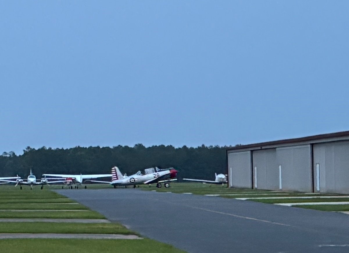

А вот и он на своей Аэронке 1946-го года выпуска.
Поздоровались и я, извинившись, порулил на взлет. Мне терять время было нельзя.
Мне вот в ту дырочку в облаке, прямо на заходящее солнце.

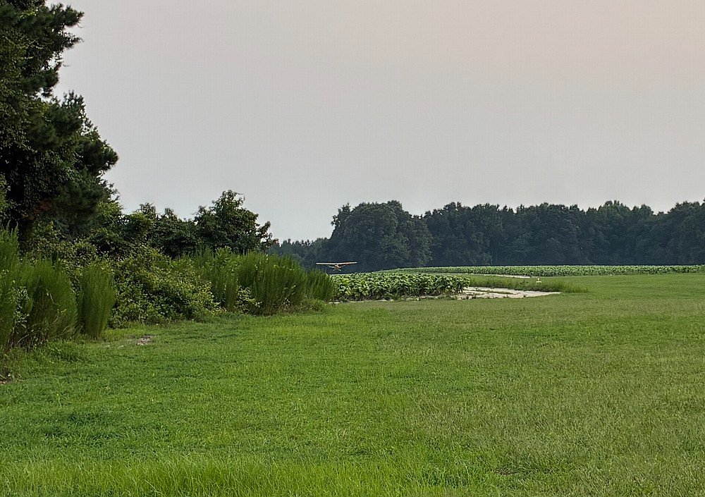

Пока долетел все уже сели, после меня только старый военный ветеран сел.

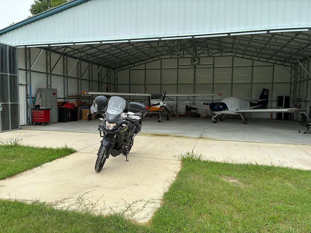

Перегнал сегодня Хайлэндэр на новое постоянное место жительства и сдал ключи от ангара в старом аэропорту. Еще один многолетний этап в нашей жизни закончился, но начинается новый.

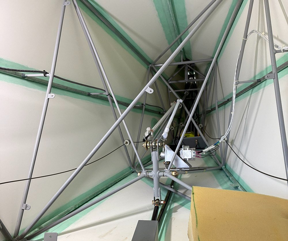

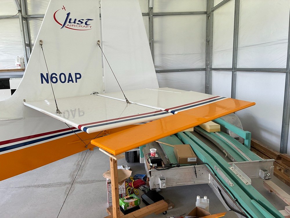

После вчерашнего полета выяснилось, что два тонких резиновых жгута на весовой компенсации руля высоты слабоваты. Когда я прилетел, то я увидел, что руль высоты снова опустился под собственным весом.
Сегодня я снова залез в хвост и поставил два толстых жгута, но это явно было много. Остановился на компромиссном решении - один толстый и один тонкий. Чуть- чуть многовато, но потянется и будет нормально, я надеюсь.
А потом я занялся модификацией топливной системы, возился с вентиляцией расходных баков. Пришлось складывать крылья и в результате я уперся в отсутствие большого сверла, чтобы провести дополнительный шланг к бензобакам. Думал успею и пролететь вечерком, но не судьба. Продолжу завтра.

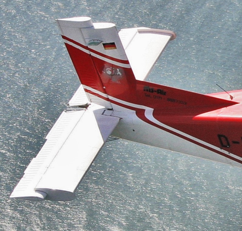

Сделайте уже грузики на РВ.
Всё эти резинки, как бы они провокатором авто колебаний не стали...

Неплохо сделать шайбы между стабилизатором и роговыми компенсаторами. Это устранит нелинейность в компенсации при больших углах отклонения РВ. Профиль ГО тонкий и открывается большая щель между компенсатором и стабилизатором. За образец можно взять ГО Пилатус Портер.
Изгиб внутрь боковых стоек и раскосов фюзеляжной фермы - это так и должно быть?
И какое допускаемое отклонение от прямолинейности труб фермы? Если, конечно, это где-либо оговаривается.
На самолете Як-12 допускается не более 2мм на метр.

Мне совершенно не очевидна необходимость роговой компенсации РВ на КитФоксе... Есть не мало самолётиков его класса, с простым прямоугольным РВ и резинками ( пружинами ) для весовой компенсации. Для умеренного климата, о существовании в конструкции компенсатора резинок, не каждый пилот догадывается...
Отвечал уже про это, некуда там их ставить. До обтяжки надо было мудрить с грузами.
Не та эта техника, чтобы так заморачиваться - это просто драндулет.
Это оптический обман, камера так передает на телефоне. Но на фюзеляже есть места где присутствуют изгибы, которых не должно быть. Ну не в состоянии работники этой компании делать качественную продукцию. Она расположена в глубинке и там просто нет возможности найти нормальных специалистов вот и делают, как получится. Я иногда вижу в продаже их начатые наборы и я думаю, что когда народ понимает, что "попал", то не хочет дальше тратить свое время и выставляет их на продажу. Тут сильно зависит от человека, который строит его. Если его стиль "и так сойдет", то тут проблем не будет - построит и будет с удовольствием летать. А если это человек, который все делает качественно и ожидает, что и другие должны делать так же, то тут его ждет большое разочарование.
Мне тоже. Я уже говорил, что знай я все "особенности" дизайна и, самое главное, качества изготовления набора, то ни за что бы не купил его. Выбор его был большой ошибкой. Но теперь что есть, то есть.
Сегодня закончил с модификацией топливной системы, завтра буду пробовать ее и компенсацию.
Кстати, у меня на ЕвроФоксе резиновая компенсация шла с завода. Вот где качество изготовления было на высоте. И никакой роговой компенсации там нет.
Нормально будет, если на РВ поставить триммер(управляемый). Резина, это по простому, но постоянно будет вытягиваться .
