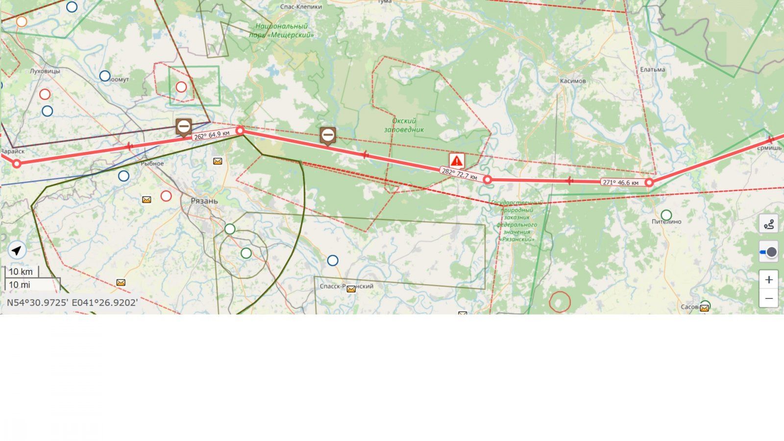

Т.е. я правильно понимаю, что я перед каждым маршрутным полетом, должен распечатывать карты, наносить все МР, ВР и прочие Нотам и лучше на цветном принтере в хорошем разрешении. 🤔 Второй вариант , отдельно самому рисовать всю эту АНИ на листочке (как привязывать, отдельный разговор). Приложил картинку, что мне надо рисовать. Заметьте, это еще легкий вариант, так как каждый поворотный и необходимый набор высоты имеет характерный линейный ориентир. Но как в сильный ветер и на высоте 150м в термичку соблюдать границы коридора, я например, не представляю. И в МВЗ очень легко тебя развернут по другому маршруту и плакали все твои чертежики.... Вот где трэш начнется. И ятут еще огромную толпу препятствий не указал, так как их тупо нет в FPLN, это отдельный гимор....

Вот я заметил, что вы все пишите про идеальные условия, а я вам про реальные. В сообщении №32 привел картинку. Ну где вы найдете характерные ориентиры для коридора? Да нигде, только для поворотных в идеальных условиях и как только дисп даст указания поменять направление, все ваши рисунки посыпятся к черту. Так как на карте нет ВР, МР, нотам. На ваших рисунках тоже нет. Вы же не думали о том, что вам поменяют маршрут. Или будете по обе стороны маршрута рисовать все что ни попадя? Мне кажется ситуация в ВП немного изменилась лет за 40.
