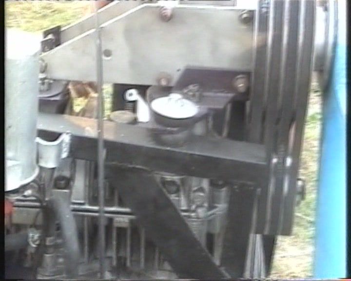

На моем одноместном именно такой редуктор и стоял что на чертеже выше....икарусные ремни от помпы охлаждения мотора автобуса  ,подарил ммне водила с того самого икаруса никаких проблем сданным редуктором небыло,передаточное 1:2,2 ---снимал 110 кг тяги, чего не скажешь о моторе!!!-редкое фу!Намаялся я с бураном... :~~) :craZy
    48,6 КБ · Просмотры: 160
