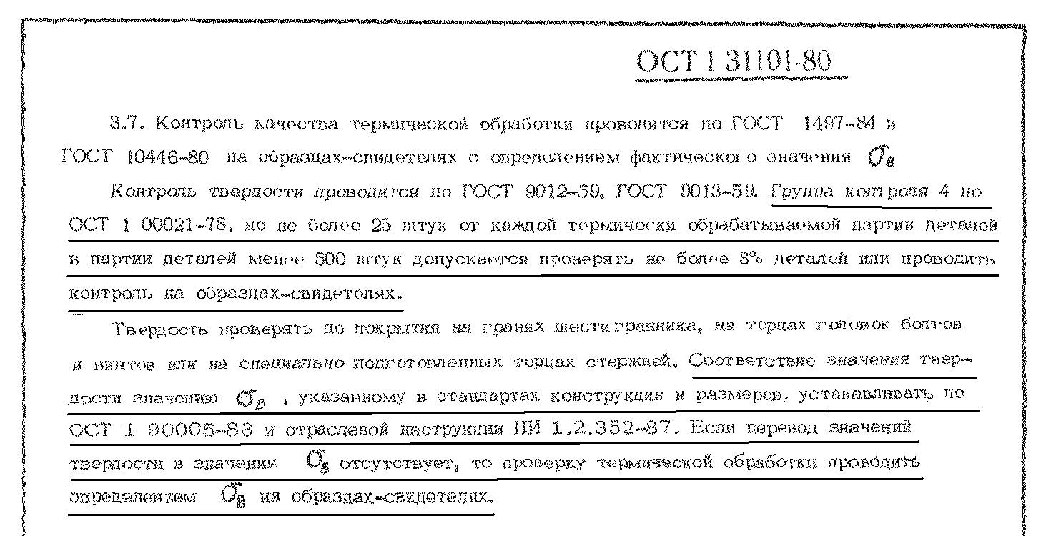

Помогите опознать крепеж
Выпуклая точка обозначает поле допуска (h8 кажись) гладкой части.
Это не выпуклая точка. Это вмятина.
Смотрим черт.2 (стр.8) и читаем пункт 14 на стр.10 ОСТа.
На фото маркировка нанесена явно ручным способом.

Вот ведь грамотеи. Точка на болте с самой большой шляпкой-след от шарика для проверки на поверхностную твердость. Грубо говоря-болт закален и проверен.
Меряйте диаметр отпечатка и смотрите таблицу по Роквеллу ,ну или по Бринелю 😉
Но как привязать твердость к прочности я честно говоря не знаю
Для определения прочности по твёрдости есть сравнительные таблицы, но надо знать материал (справочник конструктора -машиностроителя например)
Вы уверены, что, при массовом производстве крепежа, качество термической обработки (твердость или предел прочности) проверяется на каждой детали?
И что Вам это даст?
Выписка из Технических условий на авиационный крепеж (ОСТ).

Ну вы же сами и ответили, что в партии несколько штук проверяется.
Кроме разрывной машины ,  никак характеристики материала и не определишь.
Вопрос в начале стоял "...хотя бы их прочность ...."  !!!!!!  😱
