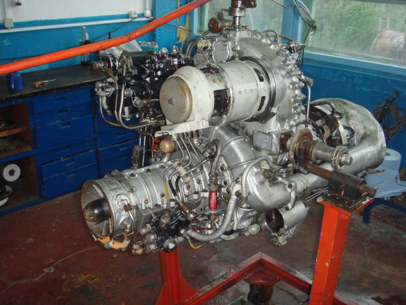

Да это первоапрельская шутка в августе или точнее бред пьяного идиота (это я про себя)!Нет токого мотора и быть не может(а хотелось бы)!Но я всерьез рассматриваю мотор -ГТД-350 но уж больно он жрет много.Изготовить редуктор 1:2 и поставить ВВ с изменяемым шагом и на мой взгляд здорово!!!
Мощность не компенсирует недостатки проекта, а может только еще их или усугубить или не принести должного результата. В этом смысле высказывался Евгений Сутормин (так Его я понял)
Здоровость в этом нездоровая. Расход у 1 этого двигла 125 литров в час, стандартного бака Ми-2 хватало на 2 часа полета и час резерва.

Здоровость в этом нездоровая. Расход у этого двигла 200 литров в час, стандартного бака Ми-2 хватало на 2 часа полета и час резерва.

На самом деле он не такой и дорогой!Я пинимаю,что мне 400л.с. не нужно и есть идея отключить несколько форсунок в нем и давести мощность до 250 -и сил.Может жрать станет поменьше!!!
А зачем отключать форсунки?
Не выводите его на номинал и все.
Тока как такую лялю вписать в компоновку Вашего аппарата?
Под этот двигатель придется проектировать совершенно другой автожир.
Вы меня не поняли -это не для желтого а для нового плавающего АЖ! А выводить такой мотор в полурежим нельзя - начнется помпаж!Пока это все мечты и прекидки.
Макс, да я понимаю, что возможно он и не такой дорогой.
Я про аппетит его - шутка ли 200 литров в час?? Среднему поршневому надо как минимум 10 часов, чтоб 200 литров спалить.
А если форсунки отключать - зачем его ставить тогда, вопрос...
Просто это вопрос к этой теме -легкий недорогой и мощный но мне 400л.с. не надо а надо 250л.с.

Интернет сообщает ттх этого двигателя:
крейсерский режим....................265 л.с.
удельный расход топлива........410 г на л.с. в час. (мновова-то. Это почучается на этом режиме порядка 108 кг/час)
расход топлива ГТД-350  на взлетном режиме до 125 кг в час. (400 л.с)
в крейсере, без перегруза и не в жару МИ-2 укладывается в 240-260 литров на час при 2х двигателях
что получается 120-130 литров в час, при 87-89% оборотов турбины.
эксплуатируя  двигатель на  70-75% оборотах турбины
расход будет значительно  меньше.
ГТД-350 более чем доступный двигатель на первого рабочего образца.
легко переваривает дизельное топливо.
обороты выходного вала у ГТД-350 на взлетном режиме 6000 об. мин.
