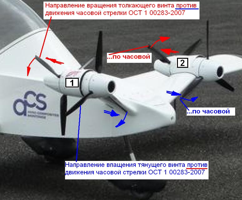

Вот у этого самолета сразу четыре типа винтов. Два тянущих и два толкающих, два левого вращения и два правого.
Наглядный пример?
Ну да, все верно, винты на одной оси вращаются в разные стороны, все правильно - два правых и два левых. Не понял суть вопроса. Пример чего ?

На примере сообщения №44; по КД и торговой накладной - четыре РАЗНЫХ ВВ.
НО Вы вправе решать - для себя - вопрос взаимозаменяемости толкающего винта установки №1 на тянущий винт установки №2 и т.д.
    76,7 КБ · Просмотры: 226
Видно конечно не очень, но по моему  оси вращения в данном случае разнонаправленные, соответственно винты вращаются относительно друг друга в разные направления, соответственно тянущий винт вращается против а толкающий по часовой стрелке (если смотреть со стороны потока), а если смотреть со стороны вала то и получается что оба вращаются против часовой стрелки критерием для них будет тянущий он или толкающий, но сколько винтов заказывают все пользуются старой терминологией (правый-левый) она удобнее и понятне.

Было определение направления вращения, растущее из практики начала авиации: направление вращения ВВ определяется и контролируется из кабины экипажа. Но появились ЛА "нетрадиционных" схем расположения СУ и ВВ и возникла путаница, поэтому создали единый документ для всех: от конструктора до эксплуатанта и прокурора.
То, что продемонстрировал Игорь, является основанием для проверки изготовителя на соответствие действующим законам РФ, отзыва у него лицензии на изготовление и продажу АТ и прекращения деятельности фирмы до устранения несоответствий.
