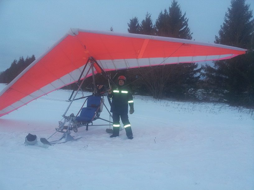

Кто может отремонтировать обшивку крыла А 16 . Порвались два лат кармана . Левый 5 и 2 правый. Пагода стоит , летать очень хочется . Нахожусь в Пермском крае.

Латкарманы доступно отремонтировать самому. Латкарманы часто протираются и бывает, отпарываются от обшивки. Для ремонта крыло нужно положить на пол или траву нижней обшивкой вверх. Далее нужно отпороть нижнюю обшивку от верхней так, чтобы можно было дотянуться до порчи. Если латкарман протёрся, его нужно отпороть по определённой длине и раскрыть. На повреждённое место приклеить латку по всей ширине латкармана. Латку пришить руками по торцам. Шить нужно зиг-загом. Сначала шов получается таким, что один стежок (нитка между соседними уколами) находится сверху, а следующий снизу. Потом нужно пройтись в обратную сторону. Шов будет выглядеть, как будто сделан на машинке.
Если латкарман отпоролся, то понадобится помощник, который будет втыкать иголку с верхней стороны обшивки. Технология та же. В конце пришиваем нижнюю обшивку. Иголку втыкаем в имеющиеся дырочки.

А я по торцам не прошиваю. Разрезаю латкарман поперёк по разрыву, оплавляю края зажигалкой и вставляю латку по ширине латкармана, а по длине плюс по 7-10 см в каждую сторону. Только латку вкладываю внутрь передней части латкармана и накладываю сверху на заднюю . Остаётся только прошить сам латкарман к обшивке по старым дыркам. Очень просто , удобно и шитья меньше.
Кто ни разу не занимался ремонтом крыла (каркаса , обшивки) не стоит самому , по заочным советам , делать это.. Если под присмотром Мастера этих дел , то-Да . Была у меня такая проблемка , так я снял "тряпку" и отвез человеку , у которого и швейная машинка , и нитки , и опыт.Через пару дней забрал и все дела.Чем вСе делать "понемногу" , лучше сделать Одно , но Качественно ! ИМХО. Если. получается Хорошо Летать ( ..а руки растут из жопы или нет опыта..) , то лучше - Летайте ! А ремонт своего летательного аппарата лучше доверьте специалистам в этом деле.
