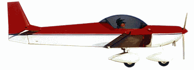

@ Коршун...надо было тебе почитать много книжек.
[edit]Building Your Zenith CH601XL / CH650
click on pictures for detailed information[/edit]
...книжки![sup]...кликнуть![/sup]
