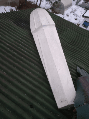

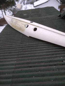

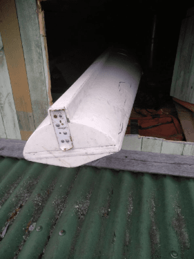

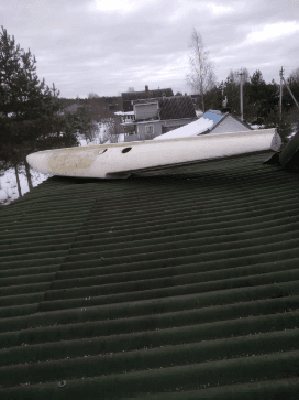

Вот такие поплавки в предложении. Кто-нибудь поможет идентифицировать? 3900x600x409
    44,2 КБ · Просмотры: 642

Со слов продавца по 15 кг. Страшновато с таким весом, ведь не карбон "ни разу", да и длина немного меньше рекомендованной мне. Не имея опыта, совсем не хочется купить памятник.
Добрый день.
По моему, это птенцовские поплавки, но это не точно)).
А, что Вас пугает, сделать замеры, посчитать объем и все. Каждый поплавок должен быть не меньше взлетного веса самолёта.
У меня опыт использования птенцовских поплавков, но мои немного другие (крепление другое). А так, прашивайте, если что.

ОЧЕНЬ совмеваюсь, что такие поплавки весят 15 кг.
Завтра свои промерю и напишу размеры. Мои поплавки на 500 кг.
