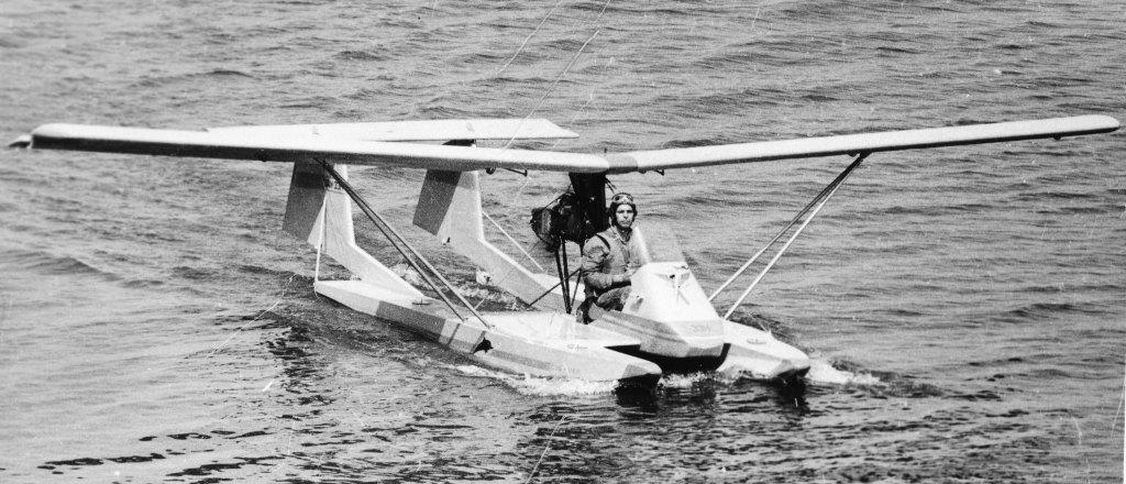

Для лёгкого самолёта с посадочными скоростями 60...70 км/час вполне подойдут деревянные поплавки около прямоугольного сечения. При объёме 300 литров вес одного поплавка с узлами навески 16 кг. Ремонтируются легко. Для изготовления и сборки нужны ровный стол и УБДНка.
На самолёте ХАИ-33М поплавки сделали несимметричные с продольной килеватостью 7 градусов и поперечной тоже семь.
Ширина поплавка 450 мм. В сечении четыре сосновых стрингера 15х15 мм. Обшивка днища фанера 2,5 мм оклеенная с двух сторон стеклотканью. Борта и палуба фанера 1,5 мм. По проходным местам на палубе приклеены рейки 10х15 мм.
Самолёт применялся как учебный, по принципу "Коршуна". "Эксплуатировался" нещадно. Вылетело на нём самостоятельно уже и не помню сколько десятков человек. Летали на нём и на море при волнении три балла на съёмках кинофильма "Разбег" про юного С.П. Королёва. Летал самолёт с тягой на месте 85...90 кг.

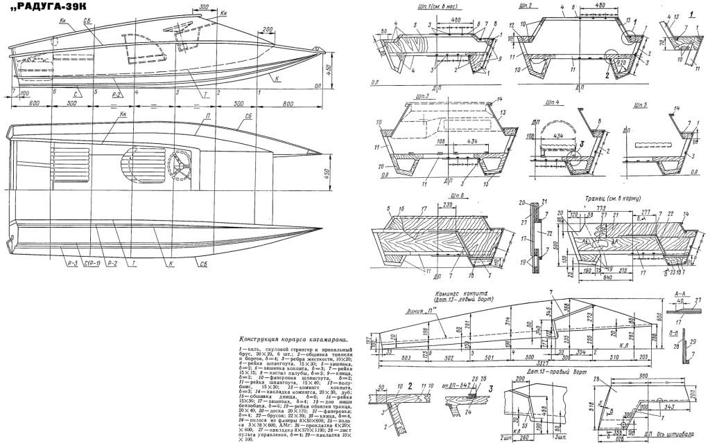

Вот одно из правильных решений по обводам катамарана по волно и брызго образованию.
http://www.barque.ru/projects/1978/high_speed_pleasure_catamaran_rainbow
    113,2 КБ · Просмотры: 643
теперь бы им ещё организовать мягкость опор и амортизацию при движении по льду и снегу..
Так у Вас уже есть решение. Катамаран соединяется с кокпитом через резиновые баллоны. Поплавки соединяются между собой посредством жёсткого днища, которое заодно будет защищать от сугробов и торосов.
А вот такая конструкция - не решение?  http://www.reaa.ru/cgi-bin/yabb/YaBB.pl?num=1420107233/720   с поста 727. Мне кажется, на форуме КиЯ ещё порыться можно, у них там подобного валом быть должно
Мне тоже кажется что я нашёл его.Килеватые носики на шарнирах , далее плоские поплавки кончающиеся  реданом 50-80мм высотой сзади  ЦТ примерно на 200мм  ,а далее хвостовики баллонов без всяких плоских накладок, защищённые от порезов проколов ! Такая конструкция обладает и необходимой плавучестью и за счёт полукруглых оконечностей поплавков глиссер легче сможет менять диферент преодолевая горб сопротивления ..
