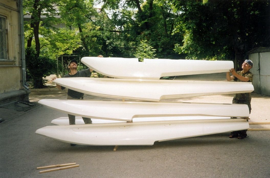

Поплавки для легкого самолета
Дмитрий, спасибо! У тебя-то, кажется, с Птенца. А эти пр-во Одесса якобы. Ни разу не видел таких. Смущает и вес и длина.
P.S. Видео просто супер. Удачи в ремоторизации!
Севастопольские поплавки.
У Михаила Овчинникова по ним было много инфы.
Поисковик Вам в помощь.
С уважением.
    114,4 КБ · Просмотры: 456

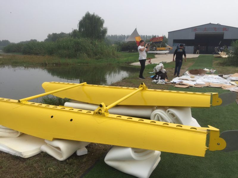

Не столь важно на какие они похожи ( сделана копия ) Сколь важно  ,кто и как ИХ сделал ............. из чего ......и какую ответстенность несет за их заявленные характеристики
( прочностные )
Российские алюминиевые поплавки под 500 кг
320.000[ch8381] комплект с рамой
http://okbmai.ru/blog/2017/10/15/poplavki-dlya-sverhlegkih-letatelnyh-apparatov/
Китайцы просили по результатам использования внести какие-нибудь коррективы в поставленные им поплавки или нет?

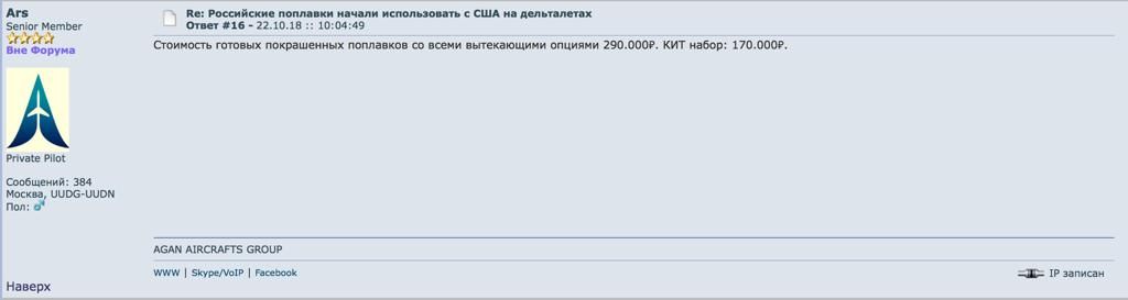

Это одни и те же поплавки (со всеми вытекающими опциями)?
    19,7 КБ · Просмотры: 435
