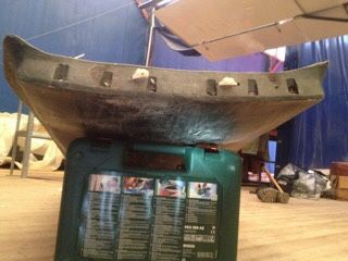

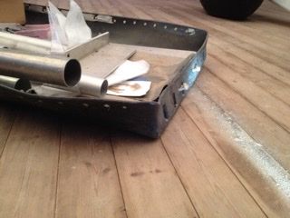

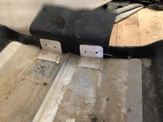

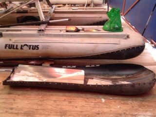

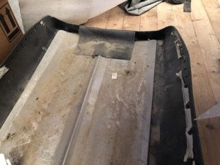

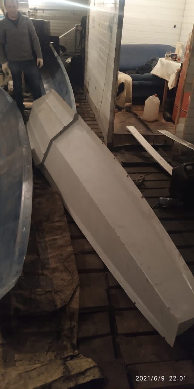

К Бродяге Как на фул лотус выполнен редан?И днище из какого материала сделано?
Днище от носа поплавка до редана из полиэтилена. Алюминиевая пластина для придания жёсткости.

Георгий-Бродяга все подробно расписал про Флу-Лотос. Вот к чему надо стремится. Недавно сидя на рыбалке в ПВХ-лодке облизывался глядя на баллоны лодки. Ведь клеют(варят) же как то их. Галошу по любому можно сформовать любой формы из ПНД, или еще чего то. Сделав их считай универсальность обеспечена вода-снег-трава-грязь...... 🤔 . Бродяга тому испытатель.
Бродяга несомненно испытатель. Но у нас условия эксплуатации разные, о чем он сам и писал. Мне с бетона летать на водохранилища. По этому мне пластиковые поплавки больше подойдут ибо у них гидродинамика лучше лотуса.)
