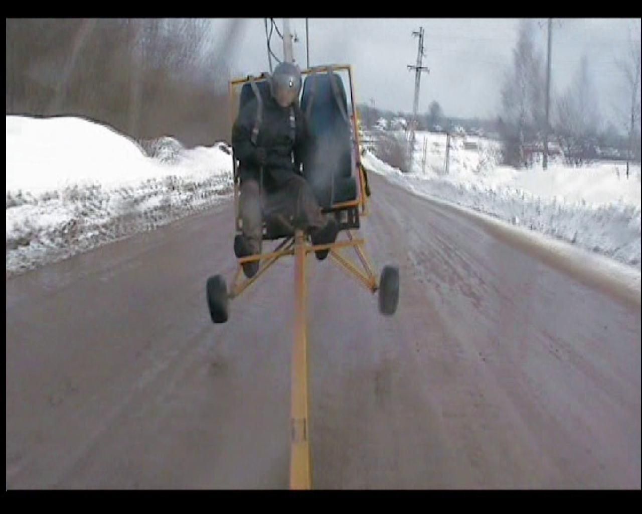

В фильме в начале движения и в конце забрало шлема открыто м лицо прекрасно видно, а вы опять не узнаете. Посмотрите еще раз не спеша:
http://rutube.ru/tracks/1597838.html?v=b201e73849889abc5030645e4dbee26d
Я еще раз посмотрел буксируемый автожир и думаю, что прав slavka33.150, надо нормальный планер сделать с хвостом, обучаться легче и безопасно. Т.е. строить автожир в полном комплекте, но без мотора, раскрутку ставить электрическую с помощью бесколлекторного мотора и учись. Лопасти надо подлиннее, чтобы скорость взлета была поменьше (около 30 - 40 км в час.)  "Молодежь" вероятнее сама начнет обучаться, а это очень опасно, но на прицепе будет не смертельно. Посмотрите еще раз ребят, которые на гибком тросе по дороге летали на автожире без мотора.
http://smotri.com/video/view/?id=v5206783fd5
Скорость маленькая и высота не большая, но дороги надо правильно выбирать! Хвост обязательно ставить надо, чтоб не заносило в бок!

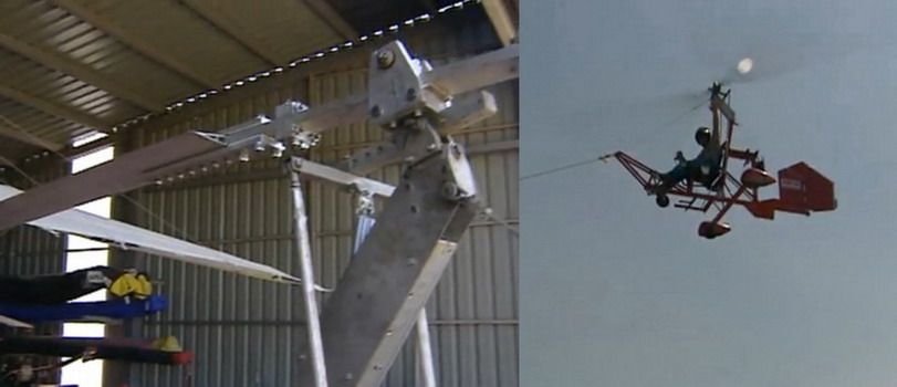

...буксируемый автожир..надо...сделать с хвостом...
Еще один ролик в продолжение темы обучения. Снова турки. Классический автожир Бенсена, только без мотора, со смещенной вперед осью ротора для правильной центровки. Сам ротор - экструзия, очень похож на один из здесь обсуждаемых. Не ваш, Всеволод? 😉 Шучу.
http://www.youtube.com/watch?v=Ph4XIPXY4i4&NR=1
    31,3 КБ · Просмотры: 174

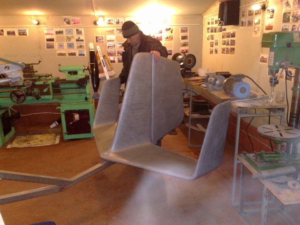

Пришлось срочно оплатить заказ в МАИ и результат быстро и качественно, но существенно дороже. Таким образом, все элементы Мурзилки начали выпускать!
Да, TNVD, что неудачным окажется переделаем, но дружить с вами будем!
Сколько народу своими идеями заражаешь, молодец швейцарец, так держать!
    123,3 КБ · Просмотры: 160
А похоже замечательные пропорции у таких "хвостов"
Не зря их  на многих конструкциях можно встретить
Пока из лично  своего опыта могу сказать, что по сравнению c домиком,  при полетах в турбуленции  пропали ощущения  будто тебе волшебный пендель дают  или за  хвост дергают
