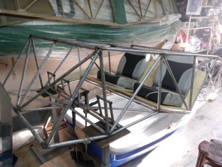

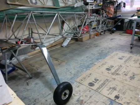

S SKYWORK Я люблю строить самолеты! 31 Окт 2014 #2 Фото строительства : Вложения ferma12___kopija.jpg 31,6 КБ · Просмотры: 134

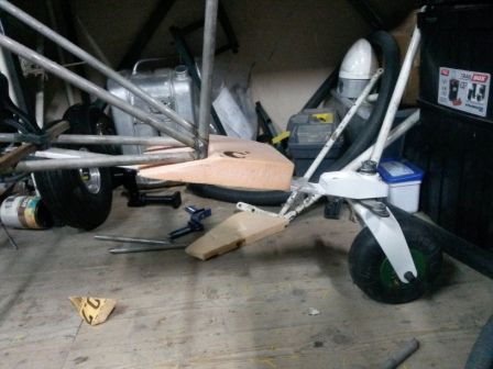

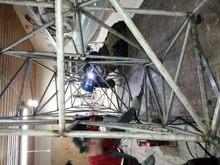

S SKYWORK Я люблю строить самолеты! 31 Окт 2014 #3 Процесс.Хвостовое колесо купил на форуме http://www.reaa.ru/cgi-bin/yabbA/YaBB.pl?num=1411898245 Вложения ej_22.jpg 30,6 КБ · Просмотры: 123 ferma_svarka1.jpg 37 КБ · Просмотры: 125 hvostovoe_koleso1.jpg 26,8 КБ · Просмотры: 129

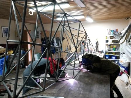

S SKYWORK Я люблю строить самолеты! 31 Окт 2014 #4 Ферма 34.7 кг,рессора 17 кг. двигатель с редуктором 130кг. Труба 12х18н10т - 16*1, 18*1, 20*1, 20*1.5 Ферму сварили за 2 дня.
S SKYWORK Я люблю строить самолеты! 31 Окт 2014 #5 :~~) Вложения Ferma_stykovka.jpg 18,3 КБ · Просмотры: 109 ferma_pedali.jpg 32,3 КБ · Просмотры: 107 svarka_fermy_15.jpg 36,2 КБ · Просмотры: 113

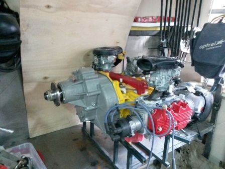

З Замполит...прости господи Я люблю строить самолеты! 1 Ноя 2014 #7 Молодцы! Мотораму начали варить ? Даёшь выкатку для первой газовки после ноябрьских праздников ? 😉
S SKYWORK Я люблю строить самолеты! 1 Ноя 2014 #10 Скоро сварим,на ноябрьских возможно.Для гонки движка недостает проставки под винт.Авиаспектр должен прислать скоро.

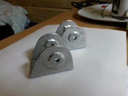

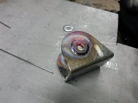

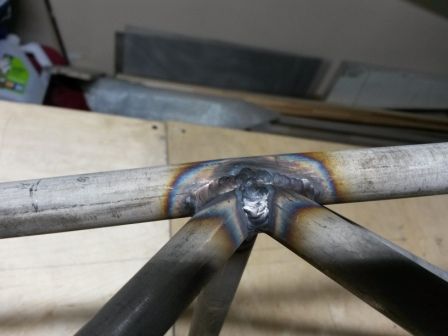

S SKYWORK Я люблю строить самолеты! 1 Ноя 2014 #11 Узлы начал варить.Лишнее железо спилено после.Заранее закладываем больше размер.,чтоб не утекло.потом обработать напильником... Вложения Uzel_posle_svarki.jpg 19 КБ · Просмотры: 117 Posle_ochistki_pastoj.jpg 14,5 КБ · Просмотры: 104
Slepa Все выше и выше, и выше... Заблокирован Откуда Бровары 23 Янв 2015 #12 А чем протравливали нержавейку после сварки?
