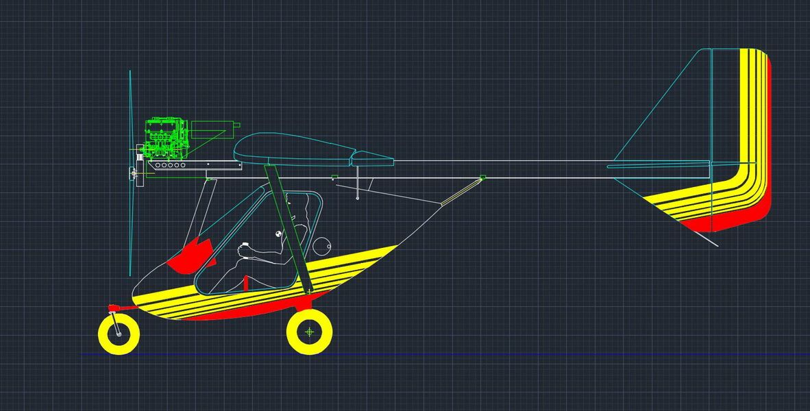

Самолет должен быть 2х местным, с закрытой кабиной, "вездеходный", т.е."партизанский".
Что бы был не требовательный к ВПП.

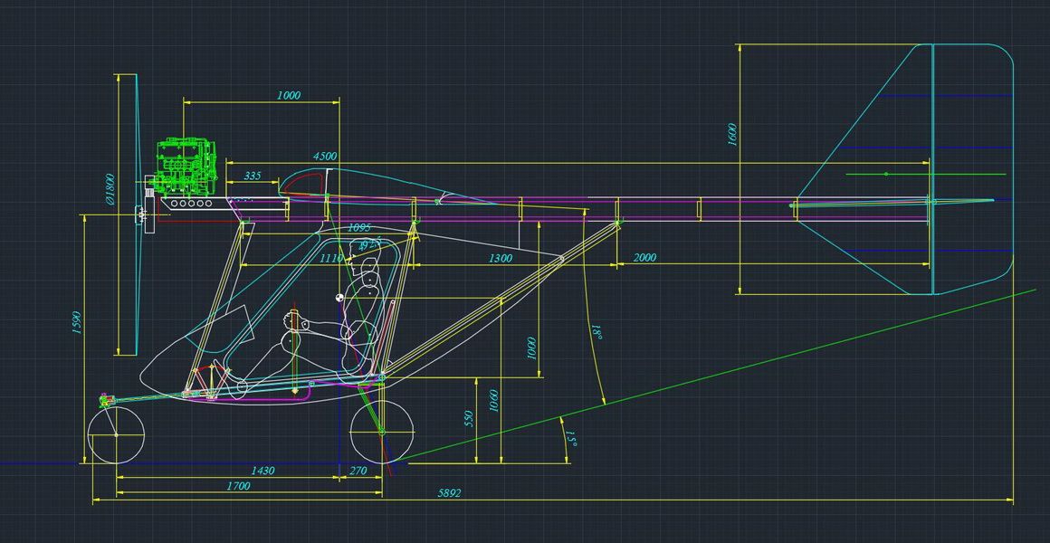

Так, что схема (с оглядкой на Ас-2 Сергея Игнатьева) была выбрана.
В заначке был б/у двигатель Hirth сил на 60, к нему клиноременный редуктор.
К тому же, Валентин приступил к изготовлению клепанной фюзеляжной балки квадратного сечения (150х150 мм) из дюраля.
С учетом всего этого у меня появились первые эскизы:

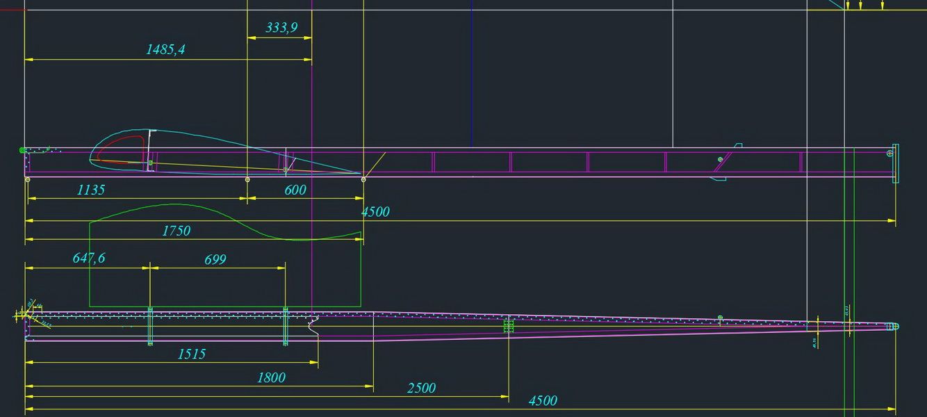

JonSu
Люблю самолеты!

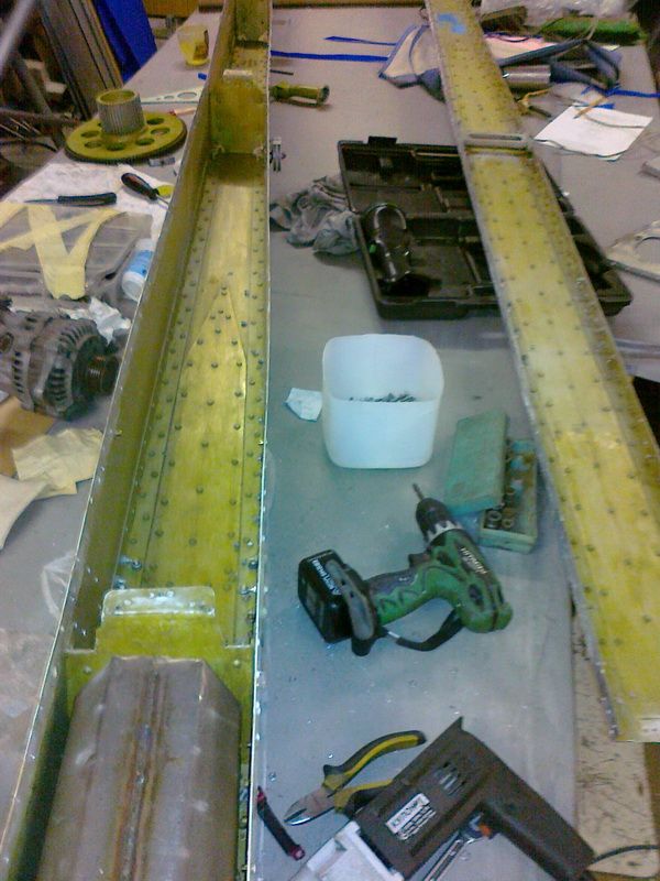

Крыло решили заказать проверенное готовое - цельнометаллические консоли от летающей лодки "Корвет" из Самары.
Размеры консоли - длина 4м, хорда 1.4 м.
Элероны по всему размаху.
Профиль Р-3.
Финансово этот вопрос помог решить энтузиаст Юрий Грибов.
Заказали каркасы, оплатили, съездили и забрали.
Собраны консоли добротно, из заводских деталей.

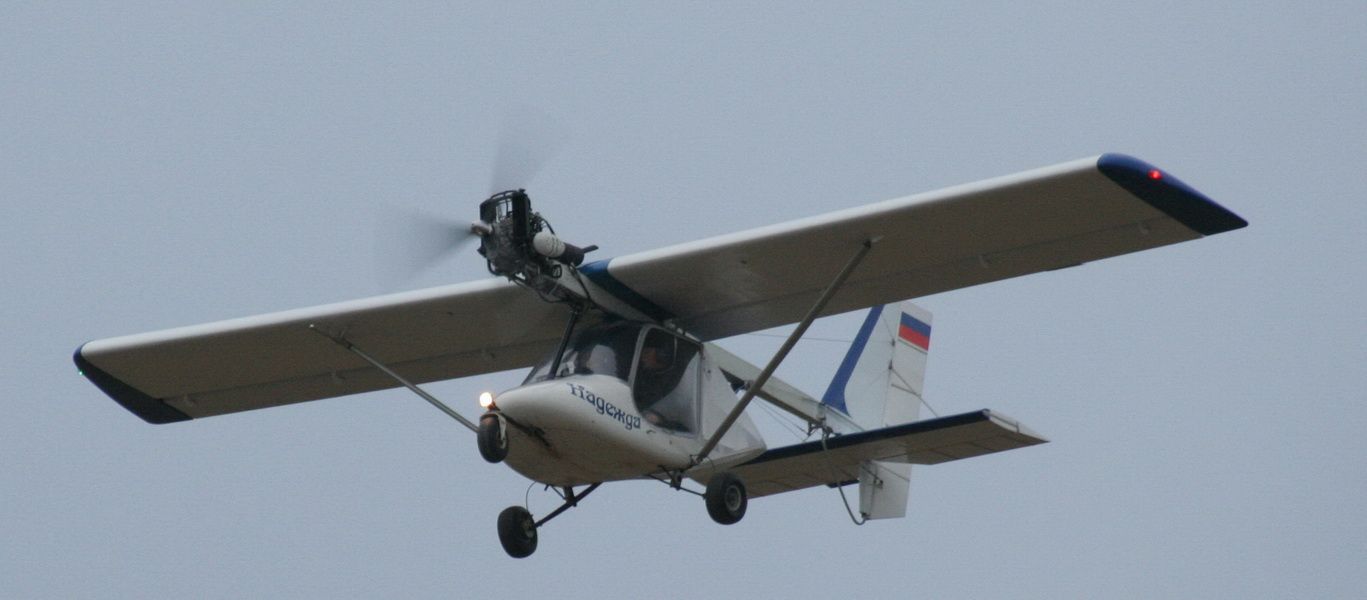

JonSu
Люблю самолеты!
Чуть не забыл.

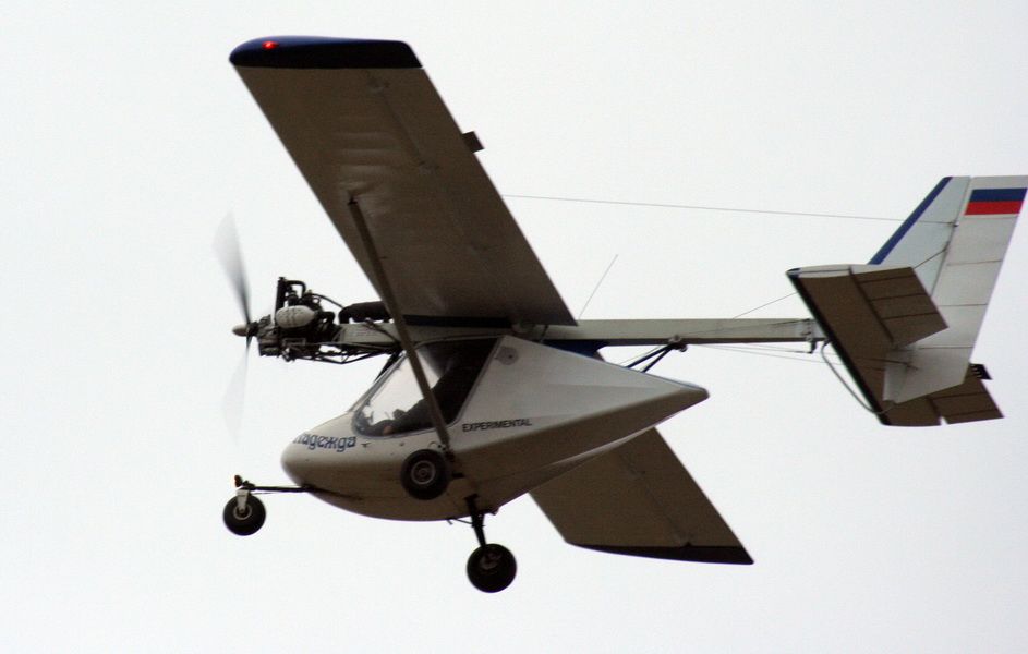

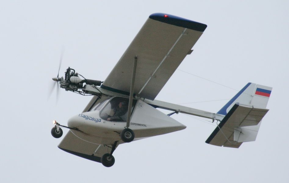

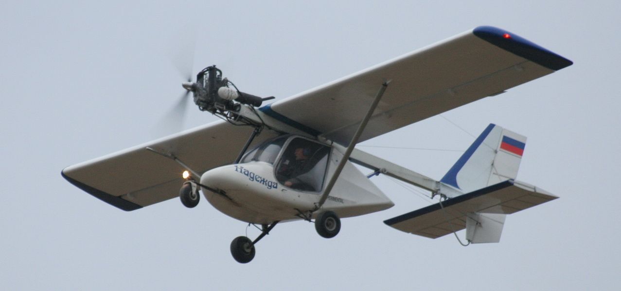

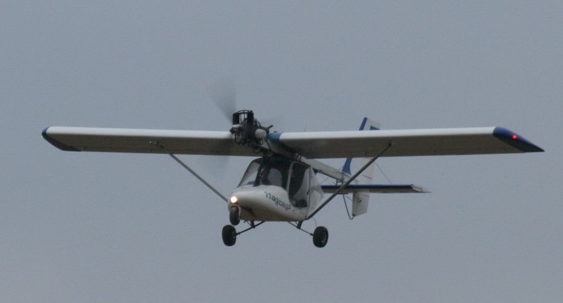

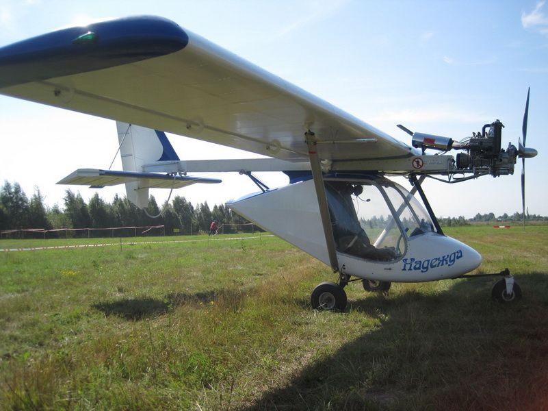

Характеристики современной модификации:
Самолет «Надежда»
Размах крыльев: 9 метров,
Хорда крыла: 1.4 метра,
Длина: 5,5 метров,
Высота: 2,5 метра,
Двигатель: РОТАКС-582 (64л.с.),
Вес пустого: 285 кг,
Полетный вес: 510 кг,
Крейсерская скорость: 110 км/ч,
Посадочная скорость: 70 км/ч,
Разбег/пробег: 140 м,
Скороподъемность: 3 м/с.
Профиль Р-3.

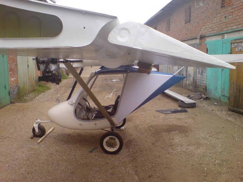

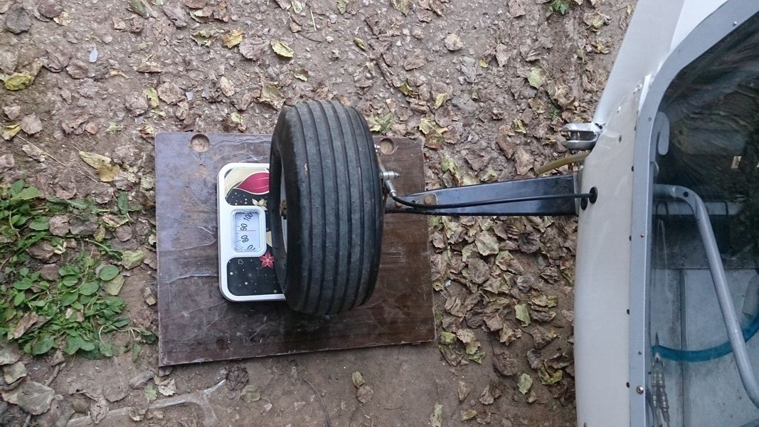

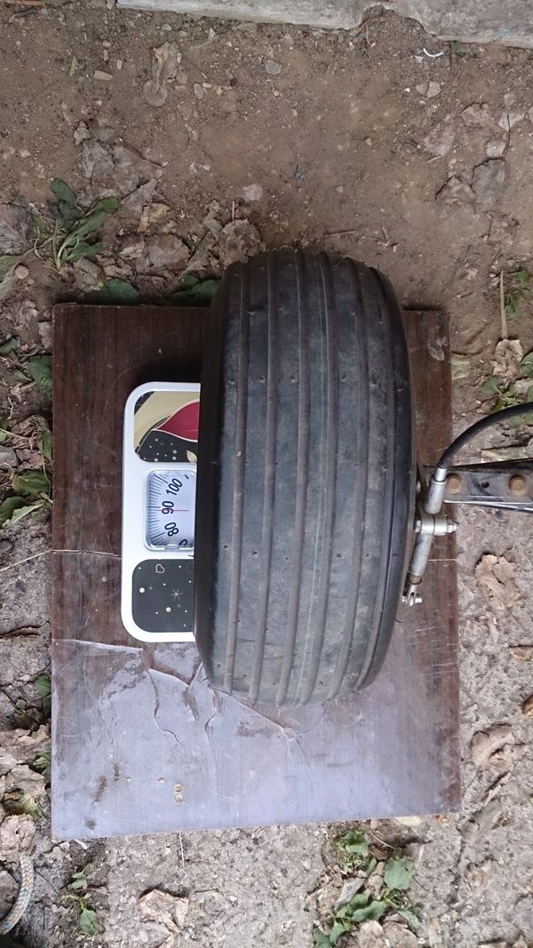

Подскажите, какой вес одной консоли в сборе с элеронами?
Спасибо!
JonSu
Люблю самолеты!
Простите, опечатался в начале: пос. Менделеево. :)
Профиль, если память не изменяет, Р-3 (15.5%).
Р-3А - профиль для механизации (на сколько я помню), с не очень хорошими срывными характеристиками.
Но нужно уточнить в описании самолета "Корвет".

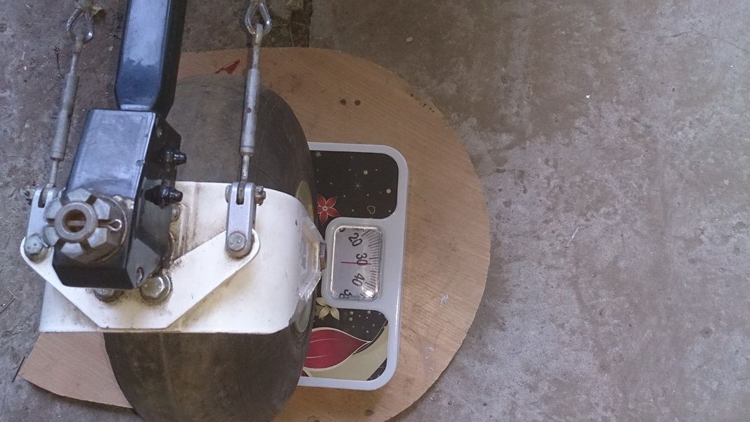

Вес одной консоли в сборе подтверждаю документально:

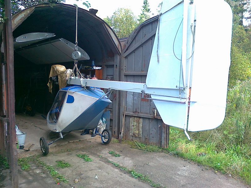

Ну и до кучи, взвешивание фюзеляжа первой модификации:
А также, развесовка по шасси последней модификации:

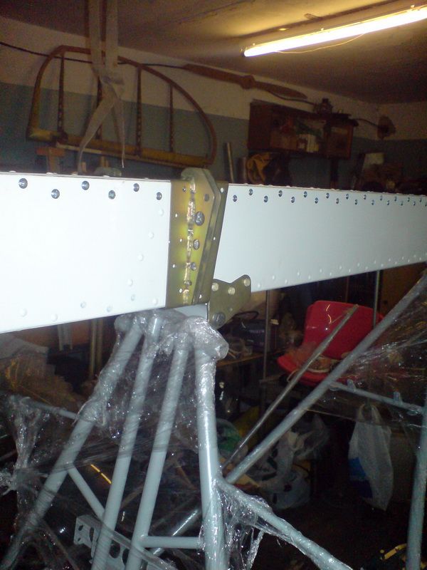

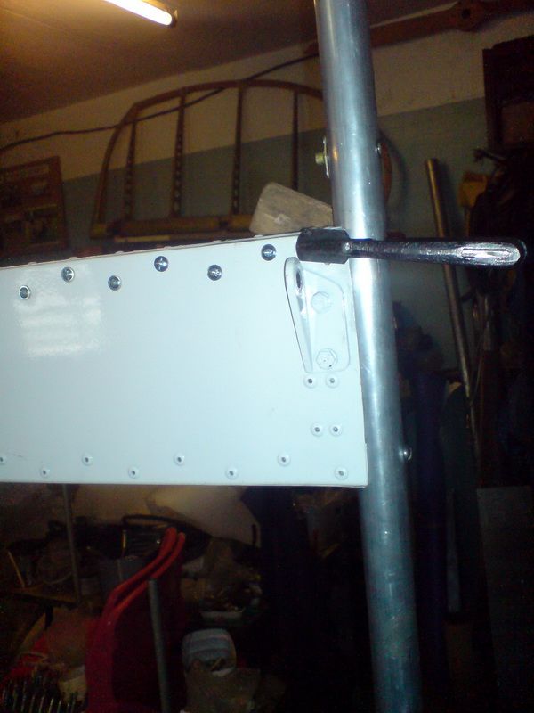

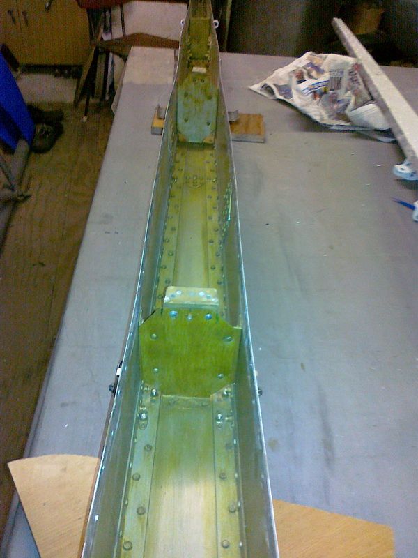

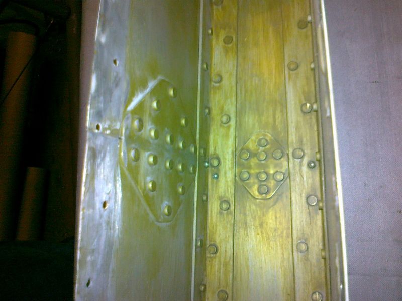

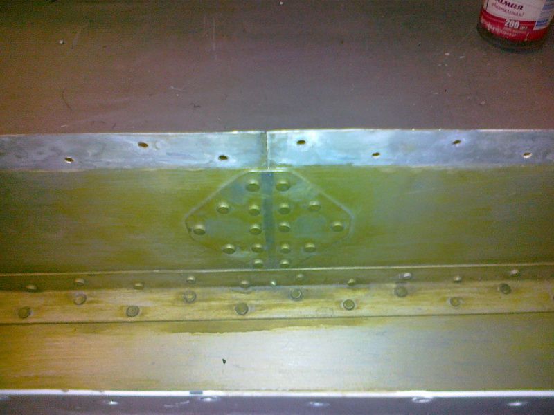

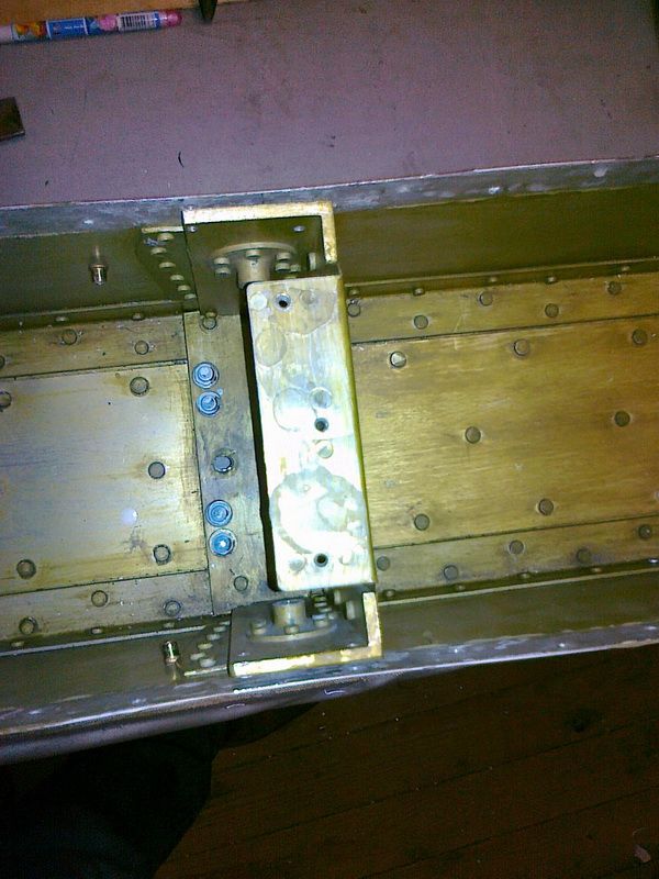

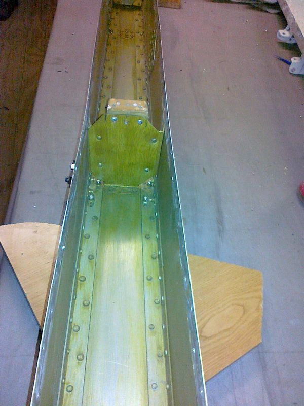

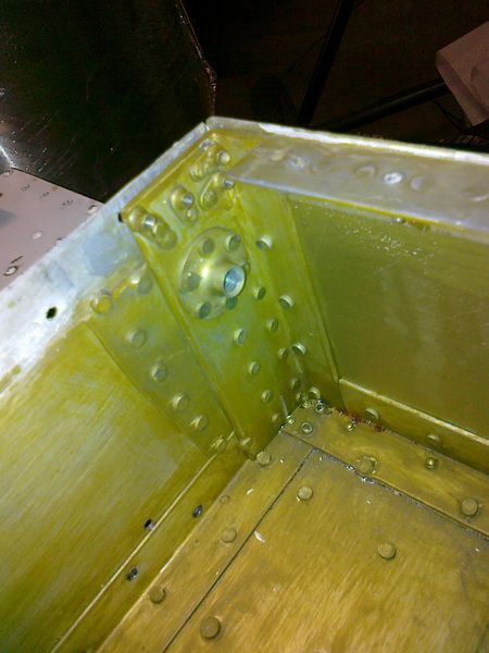

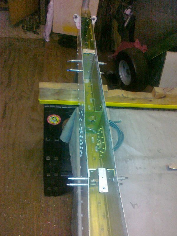

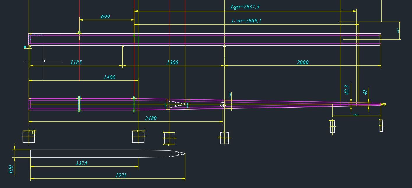

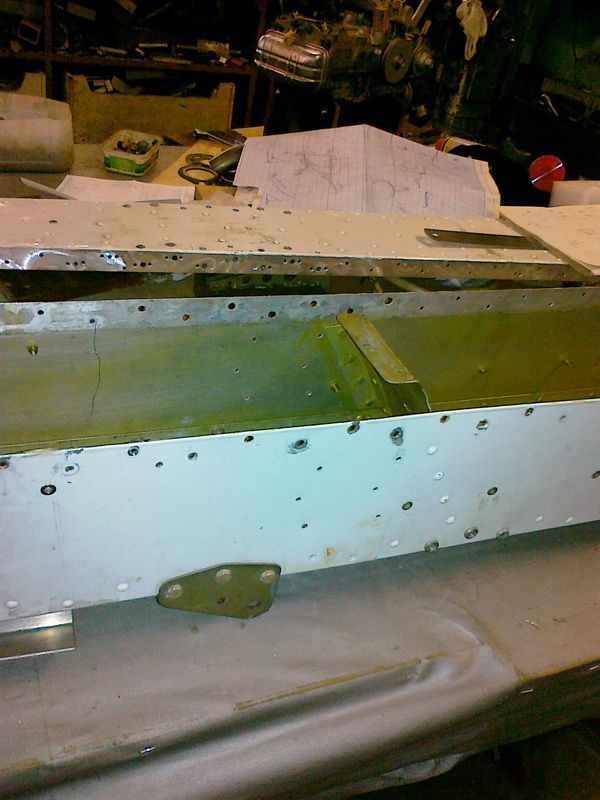

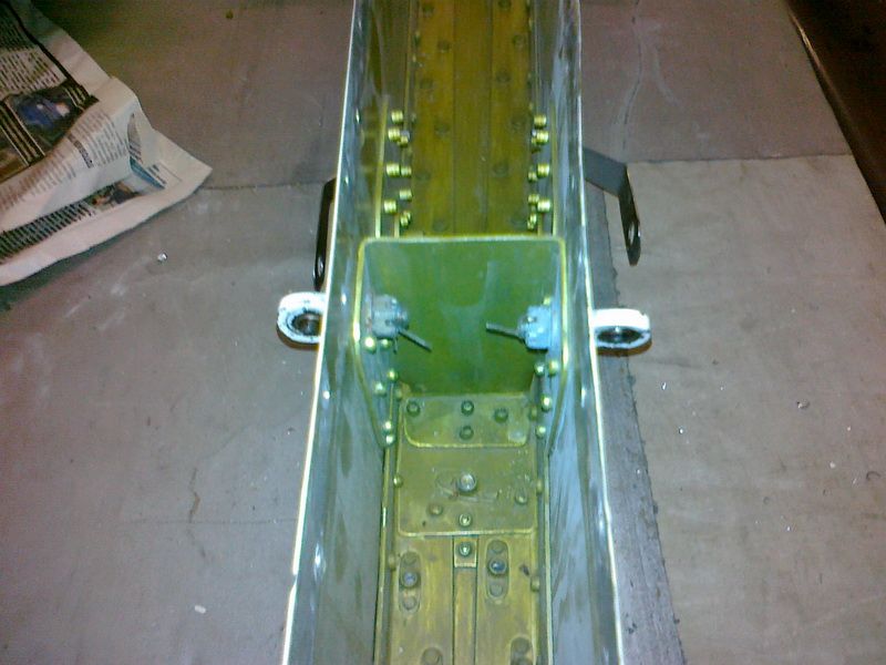

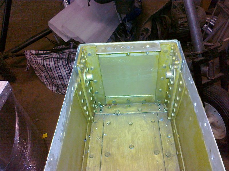

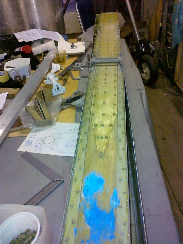

Теперь о конструкции.
В общем старались придерживаться "гаражных" технологий с доступными материалами и минимальным количеством сложных деталей и остнастки.
Балка фюзеляжа:
Как я и говорил ранее, балка фюзеляжа клепанная (обычными заклепками ф3,5) из Д16Т.
Прямоугольного сечения с передним прямым участком 150х150мм между полками уголков.
Сужающаяся с боков к хвосту за крылом при постоянной высоте.
По углам - уголок 25х25х2 мм.
Обшивка передней части из 1,5 мм листа Д16Т, хвостовой части - 1 мм.
Имеется листовая усиливающая вставка 1мм сверху и снизу внутри балки в передней ее части.
Вдоль всей балки и в зонах установки внешних узлов крепления были установлены поперечные мембраны (1 мм).
Балка была посчитана на прочность.

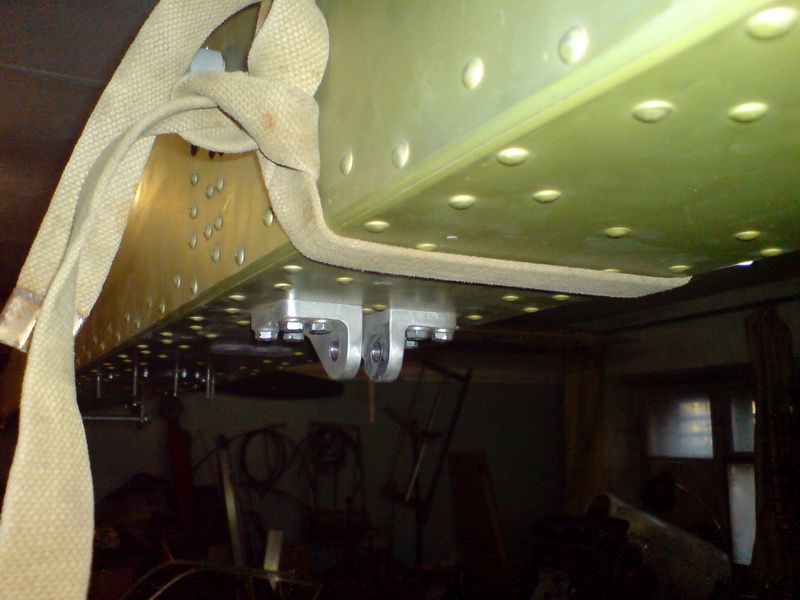

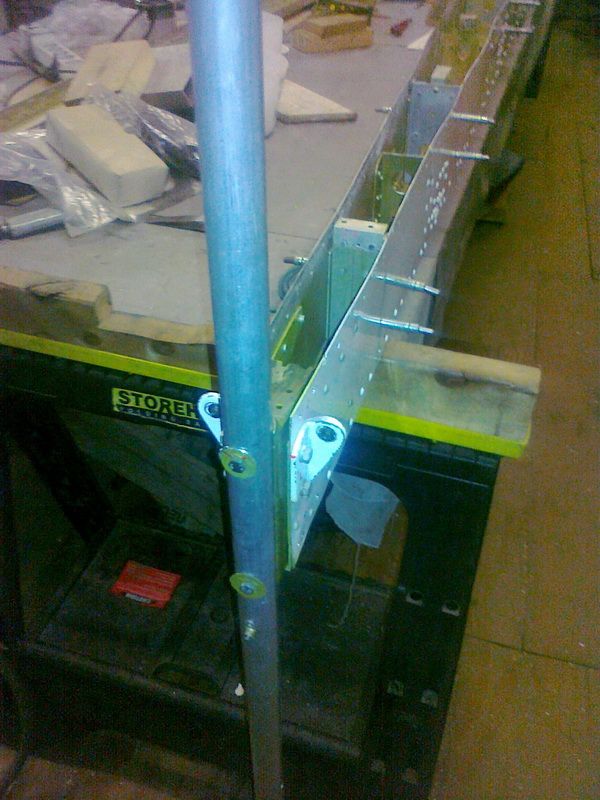

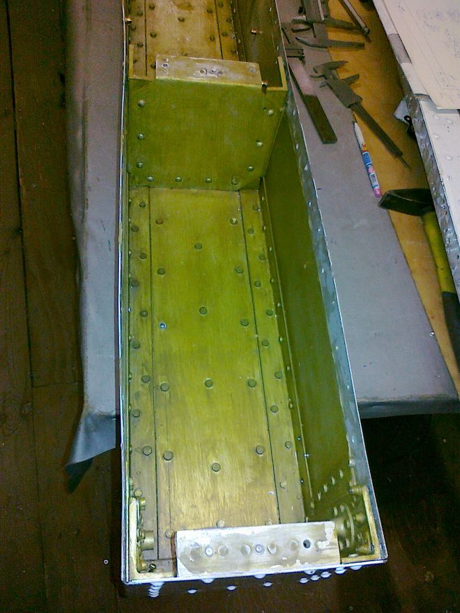

JonSu
Люблю самолеты!

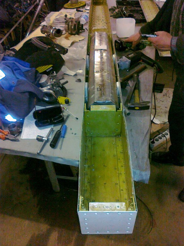

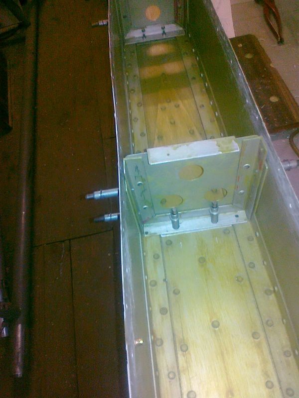

Была реализована идея установки в балку между узлами крыла расходного топливного бака.
Для этого балку решили сделать "открываемой".
Вся верхняя панель с приклепанными уголками являлась крышкой и крепилась к боковинам на винты М6 по всей длине.
На уголках "крышки" установили ответные анкерные гайки.
Передняя часть с закладными для моторамы:

JonSu
Люблю самолеты!

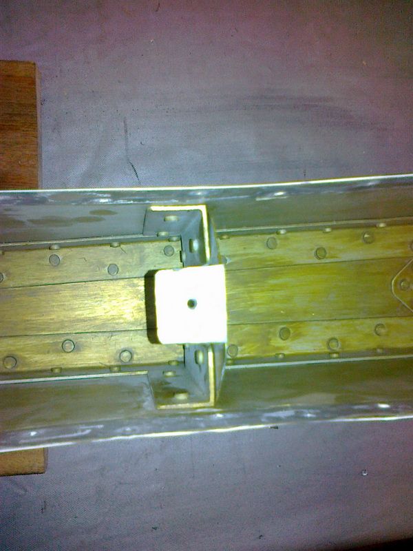

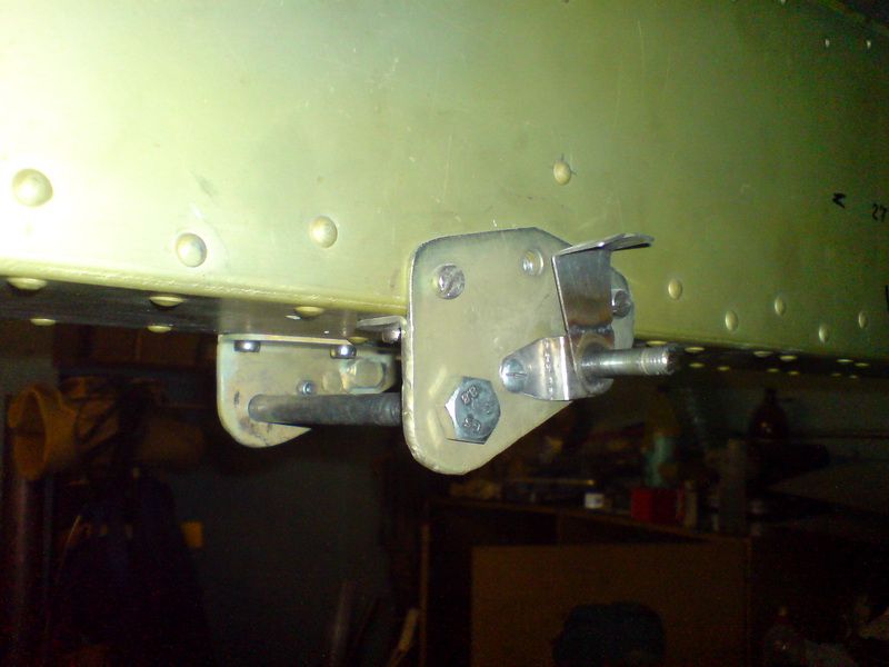

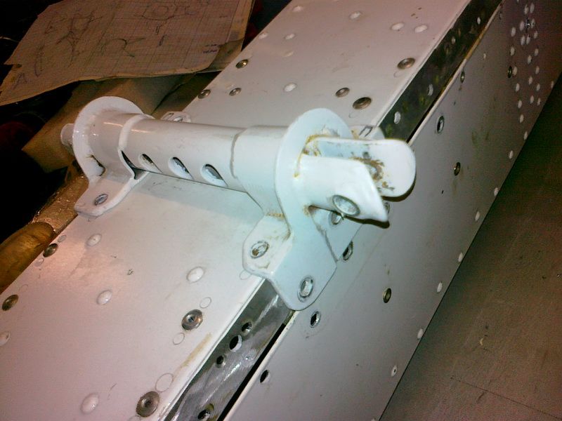

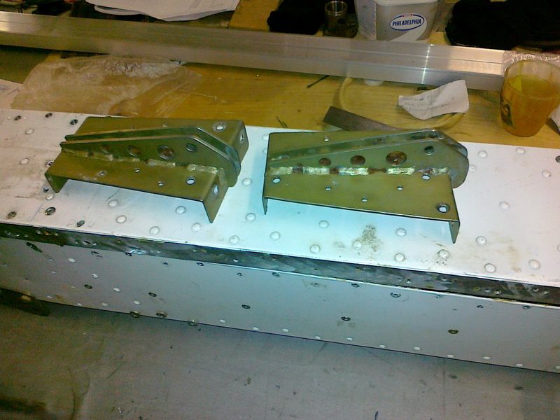

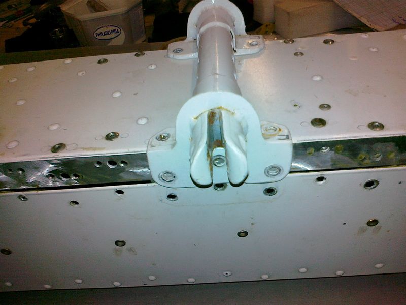

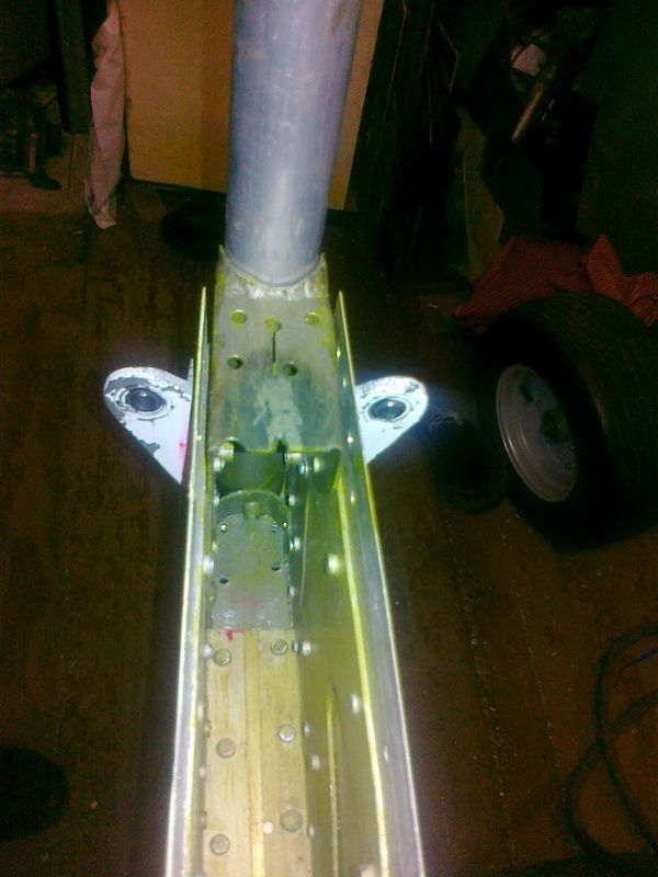

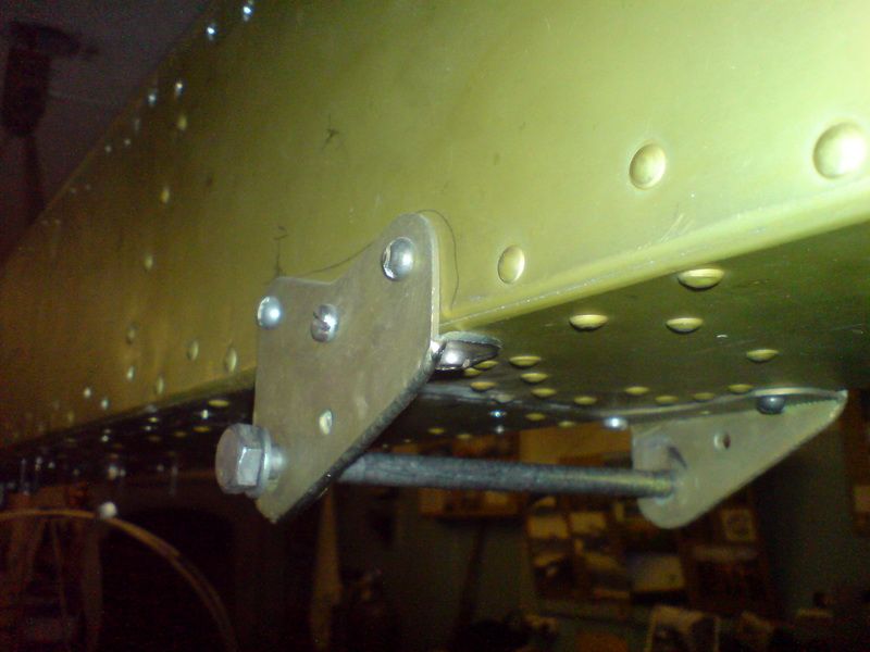

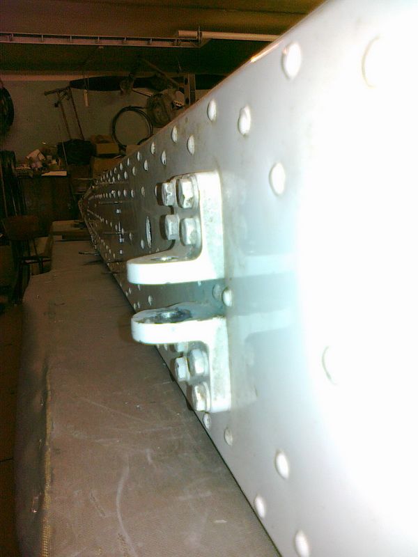

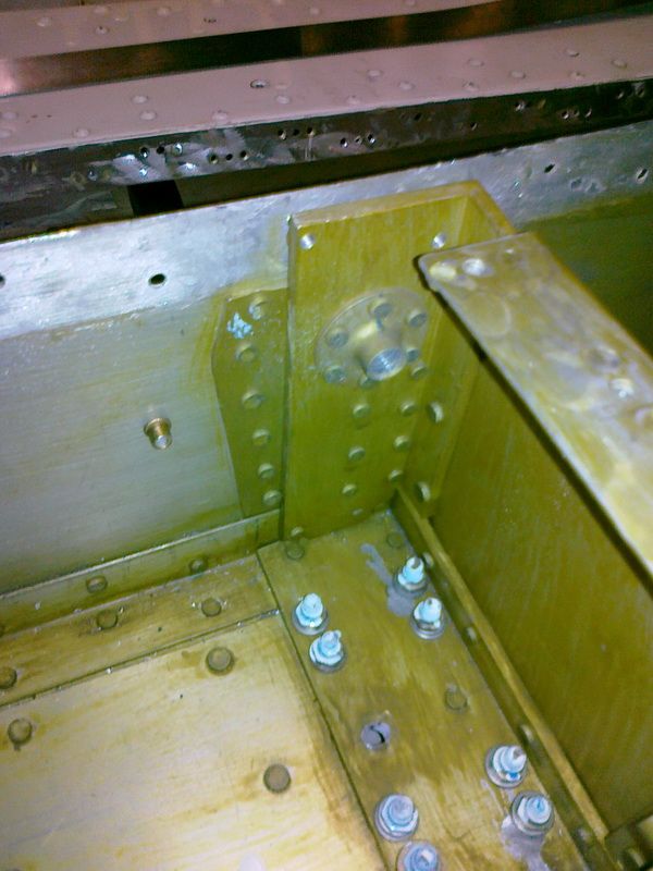

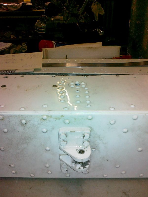

Внешние узлы крепили на винтах.
Узел передней стойки кабины из Д16Т
Остальные узлы сварные из стали.
Передний узел крепления крыла (лист + труба).
Задний узел крепления крыла.
Узлы крепления кабины:

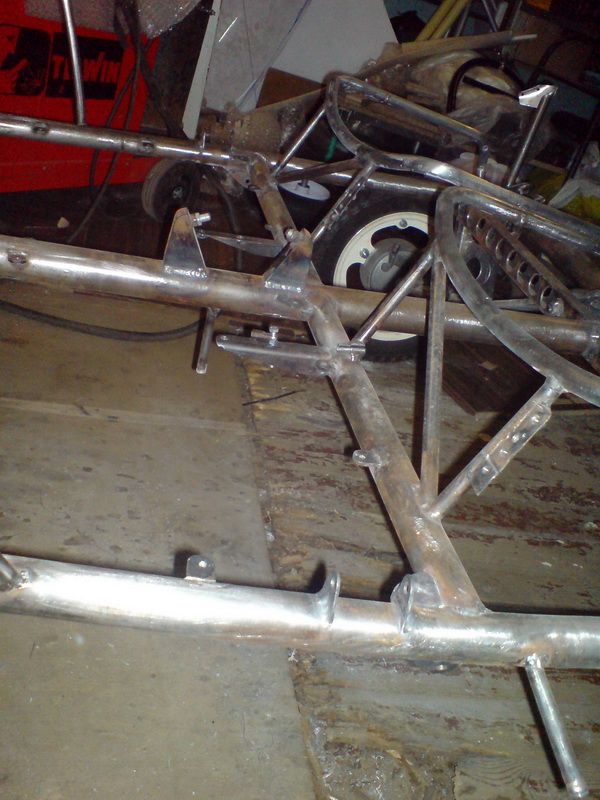

JonSu
Люблю самолеты!

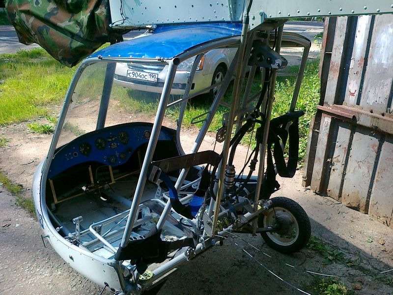

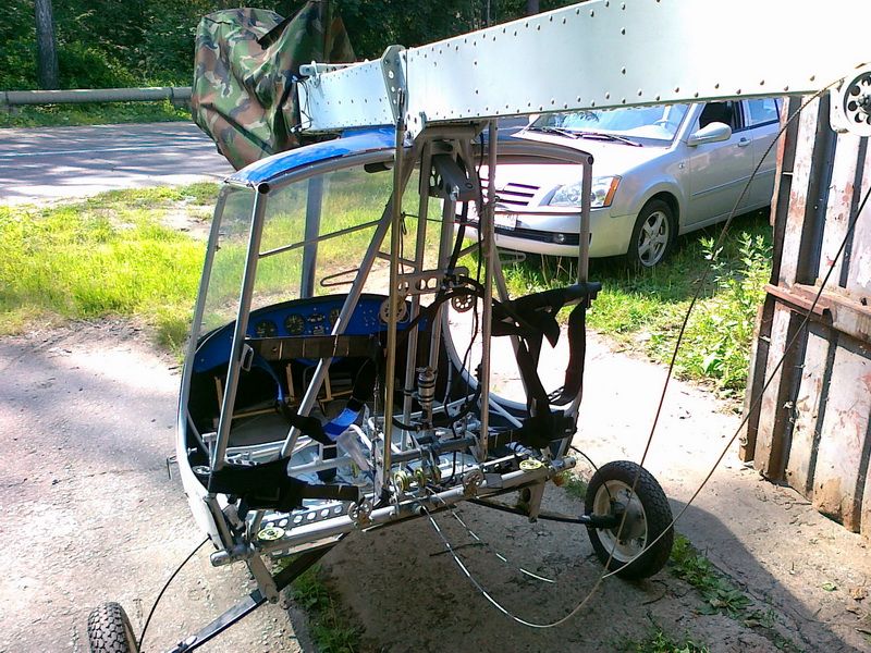

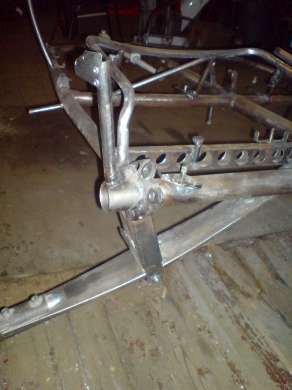

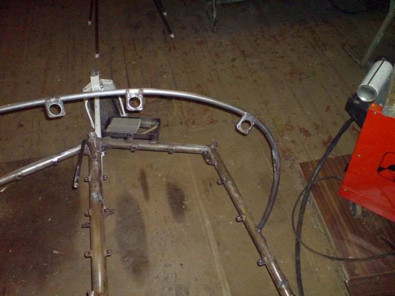

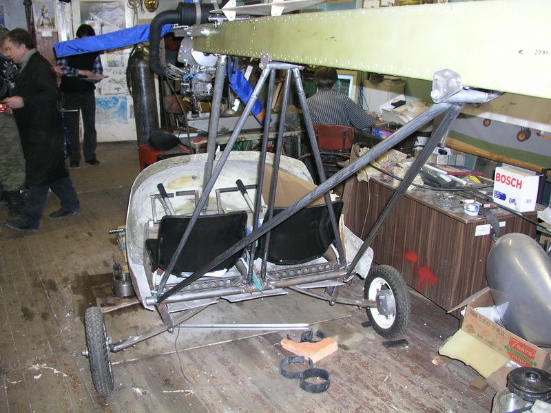

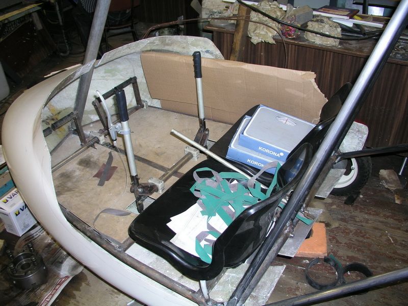

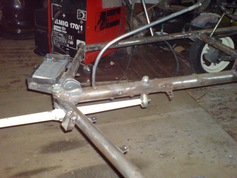

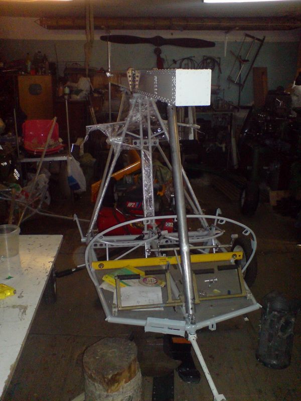

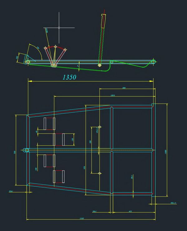

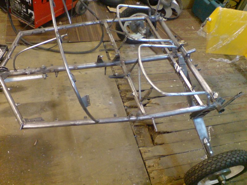

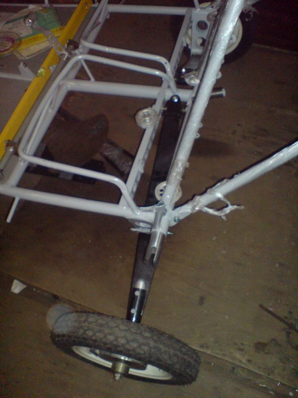

Кабина

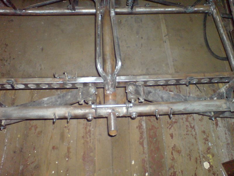

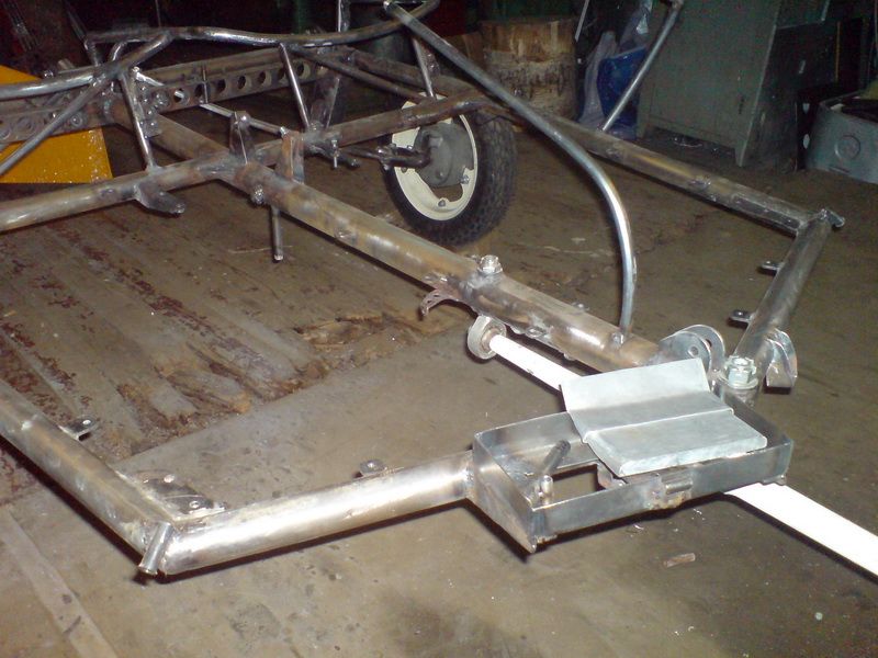

Основание каркаса кабины - плоская сварная рама из стальных труб
Крепление передней стойки шасси.
Передняя стойка полностью заимствована с самолета Ас-2 Сергея Игнатьева.
На переднем плане - лоток под аккумулятор
Зона РУС и сидушек:
Задняя часть и основные стойки шасси:
Дужка под приборку:
Общий вид:
Рама основания кабины крепится к балке (или наоборот) в трех точках.
Передняя стойка из трубы ф50х2 мм (Д16Т), задние - плоские сварные "А"образные рамки из стальных труб ф 20х1 мм.

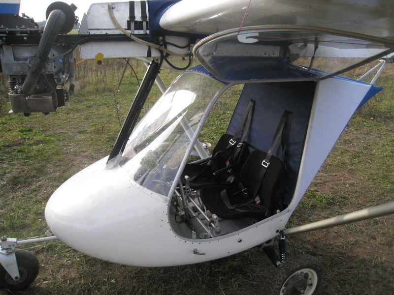

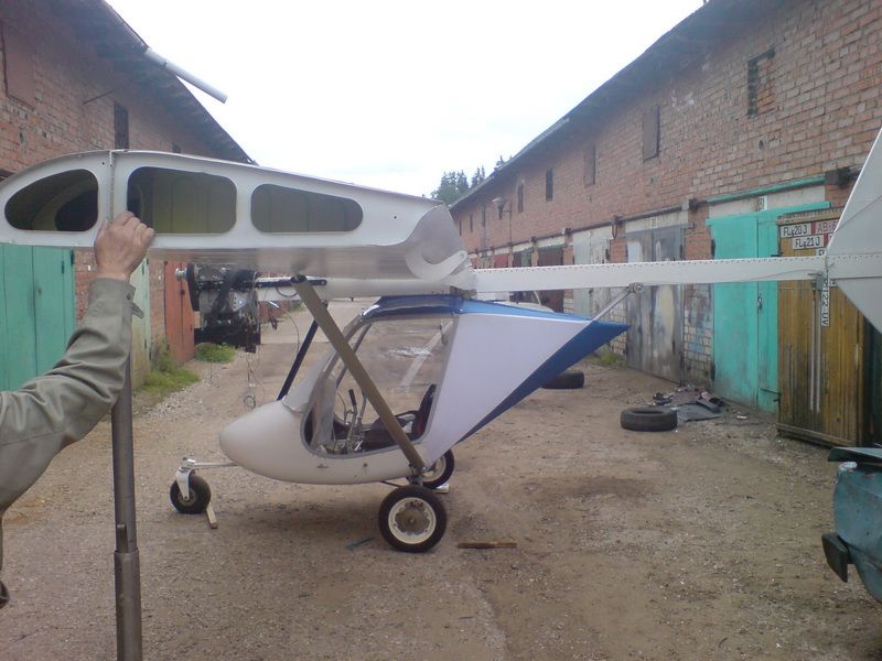

JonSu
Люблю самолеты!
Обтекатель кабины сделан по болвану обтекателя самолета Ас-2.
Делали его не мы сами, а заказали лодочникам (тем кто делает пластиковые лодки).
Они не парились и по отработанной технологии (как корпуса лодок) сделали красивое, но неподъемное монолитное изделие со стенками миллиметров по 8-10 стеклопластика.
Мы хватились за голову, и решили повырезать где возможно с заменой на тонкий лист Д16Т.
Вот что получилось:
Конечно (так мы себя успокаиваем) могло быть прилично легче, но зато получили "кокон безопасности". :)

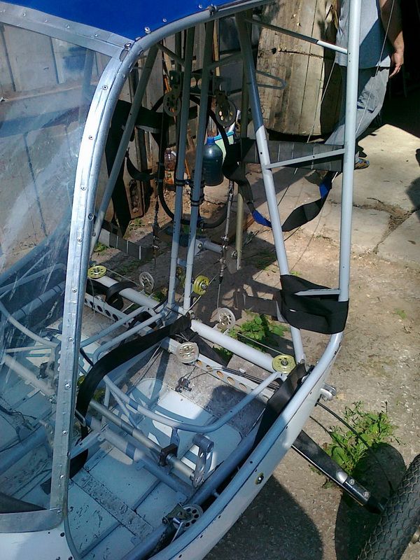

JonSu
Люблю самолеты!

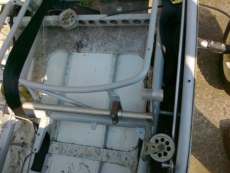

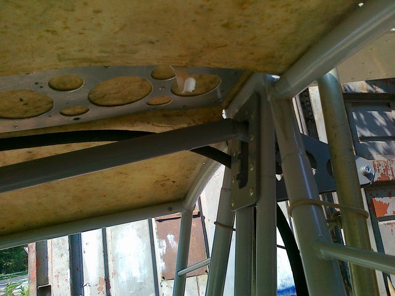

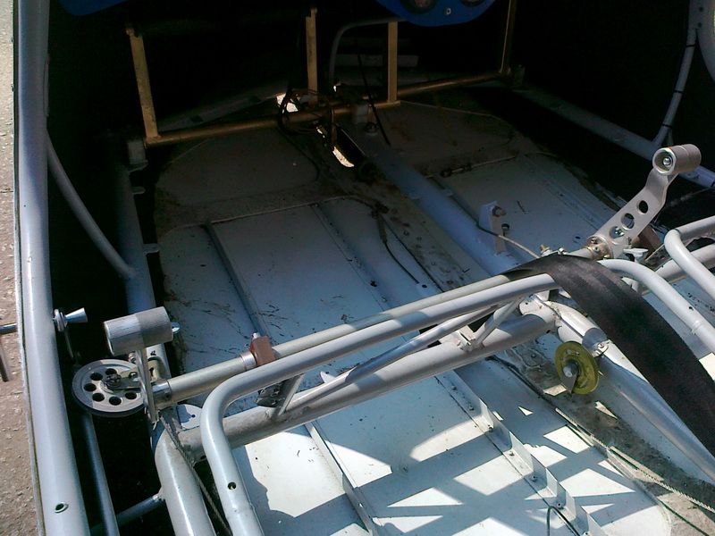

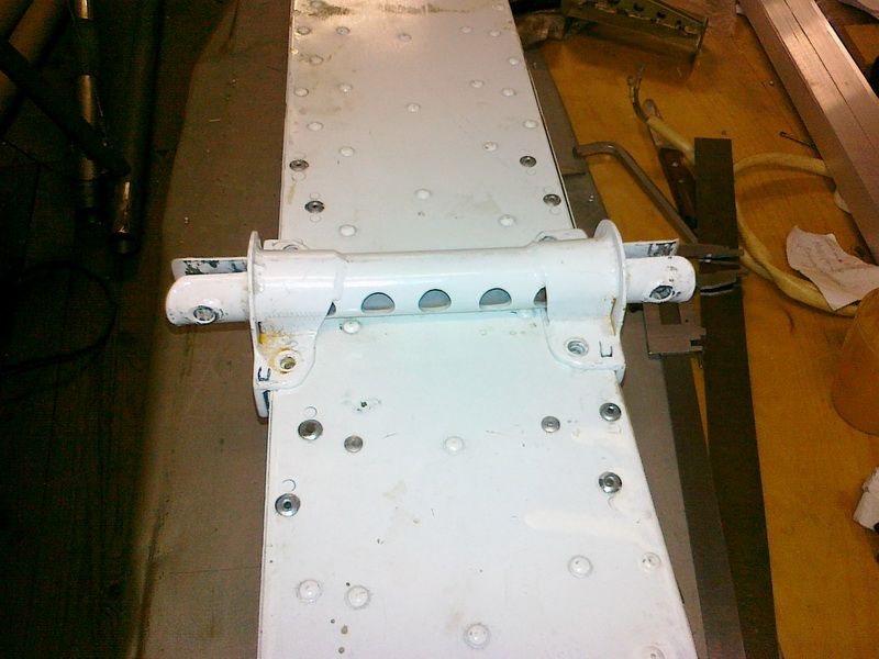

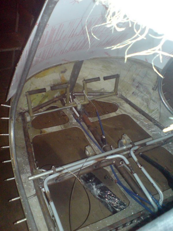

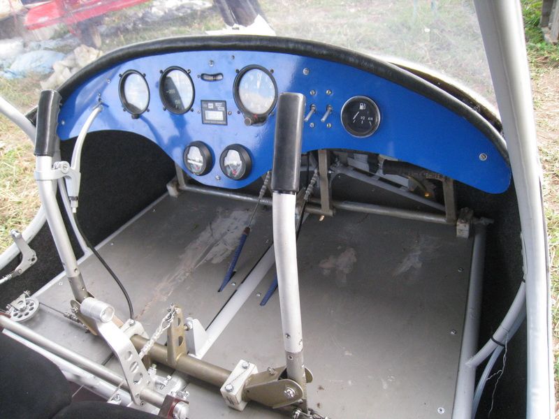

Наполнение кабины
Сидушки из АБС от садовых стульчиков с рынка.
Полы из фанеры.
Крыша из стеклопластика
Рамки дверных проемов - стальные тонкие трубки

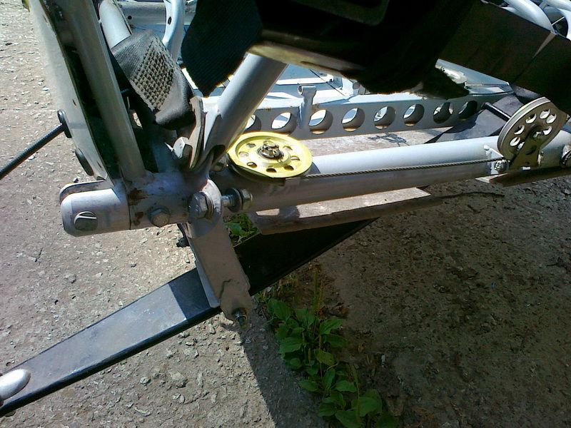

Ролики управления элеронами и подкосный узел
РУД и ролики управления элеронами
