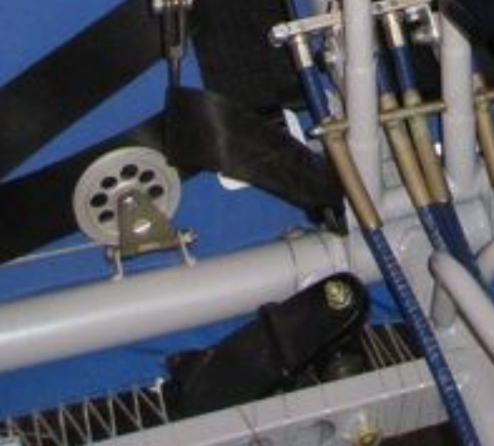

а можно сделать фото узлов заделки рессоры в креплениях? где она свободна и где "насмерть" или есть горизонтальный шарнир?

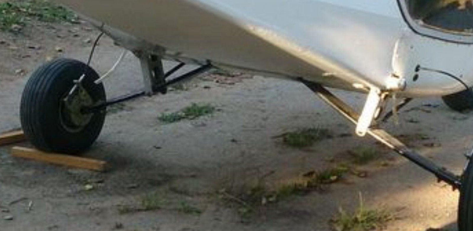

Рессора закреплена за верхний конец на горизонтальном болте шарнирно:
Посередине она опирается на "коробушку" с радиусом в зоне прилегания и поддерживается от выпадения горизонтальным болтом:
