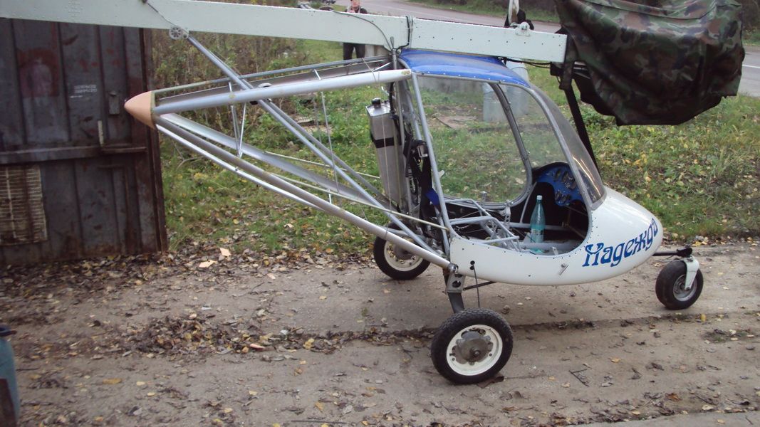

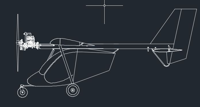

После первых восторгов от полетов на двухместном самолете , накопились несколько вопросов к имеющейся конструкции.
В результате "Надежда" был значительно модернизирована.
Про ДУ я уже писал.
Теперь о планере.
Началось все с оперения.

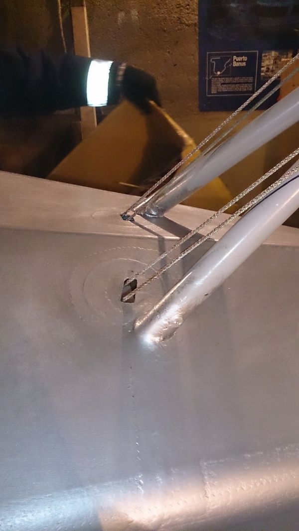

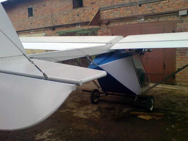

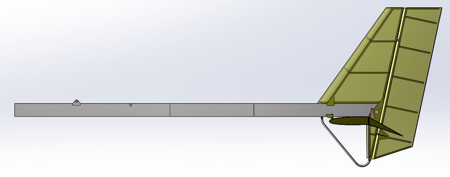

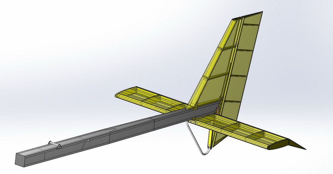

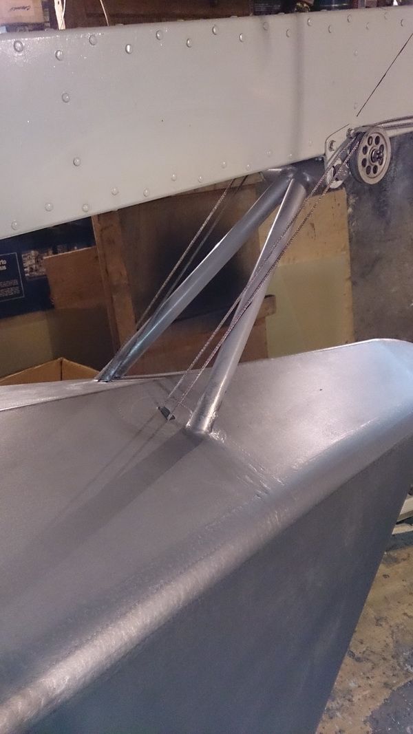

Оперение было расчалочным, половинки стабилизатора (из-за свойства складываться) были установлены шарнирно.
Несимметричная нагрузка от них воспринималась лонжероном киля (труба ф 30х2 Д16Т, бужированная в месте заделки).
По расчетам, все "ок" и прочности на изгиб от несимметричной нагрузки хватало.
Но, при этом, имела место упругая деформация.
К слову, никаких проблем с бафтингом не наблюдалось, но если потянуть рукой за кончик стабилизатора, было заметно, что оперение качается.
т.е. лонжерон киля изгибался под этой нагрузкой.
Не смотря на расчеты, народ решил, что это - малая жесткость балки на кручение. и потребовал это исправить.
Раз решили, давай упрочнять.
Для начала, чтобы увеличить сечение балки в месте установки киля, её укоротили миллиметров на 200.
Сечение стало полнее (балка сужалась к хвосту)..

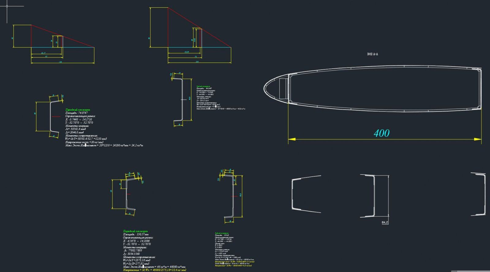

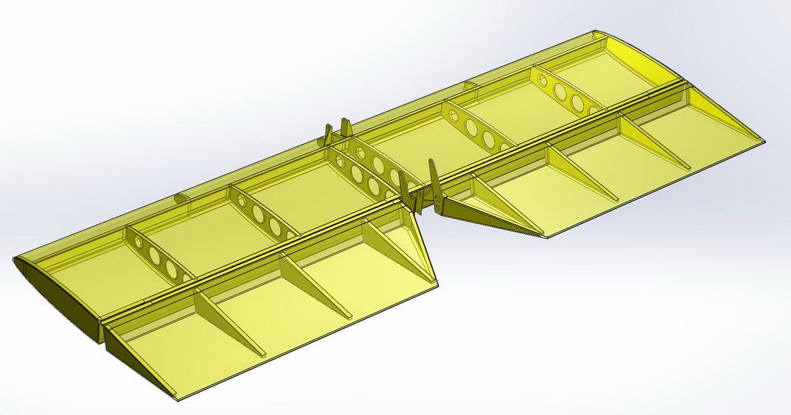

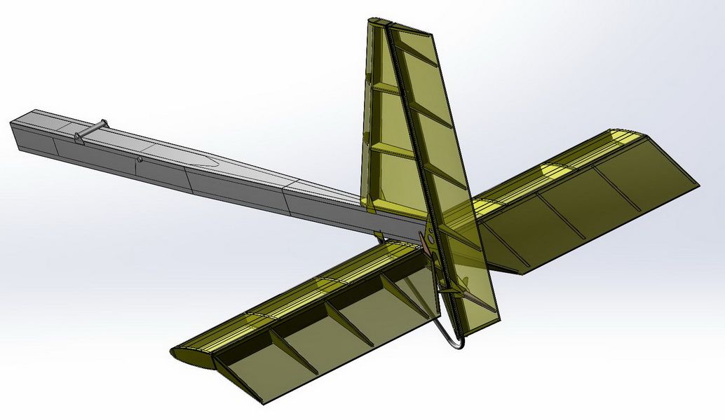

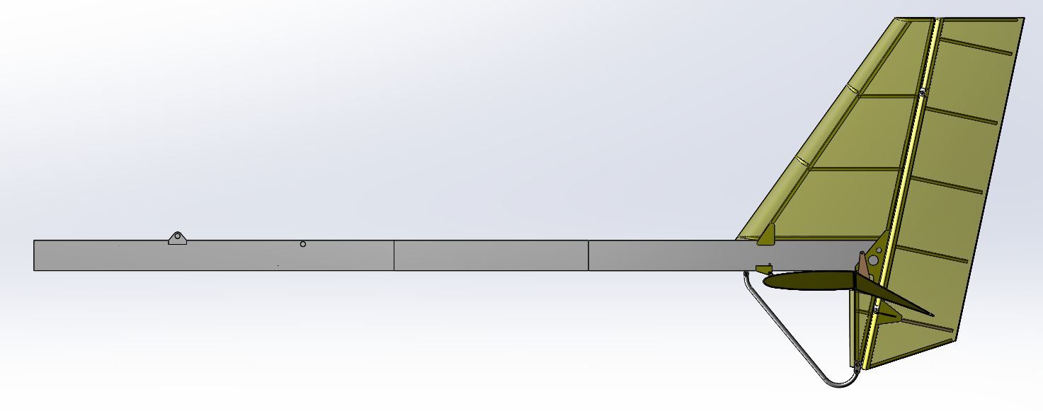

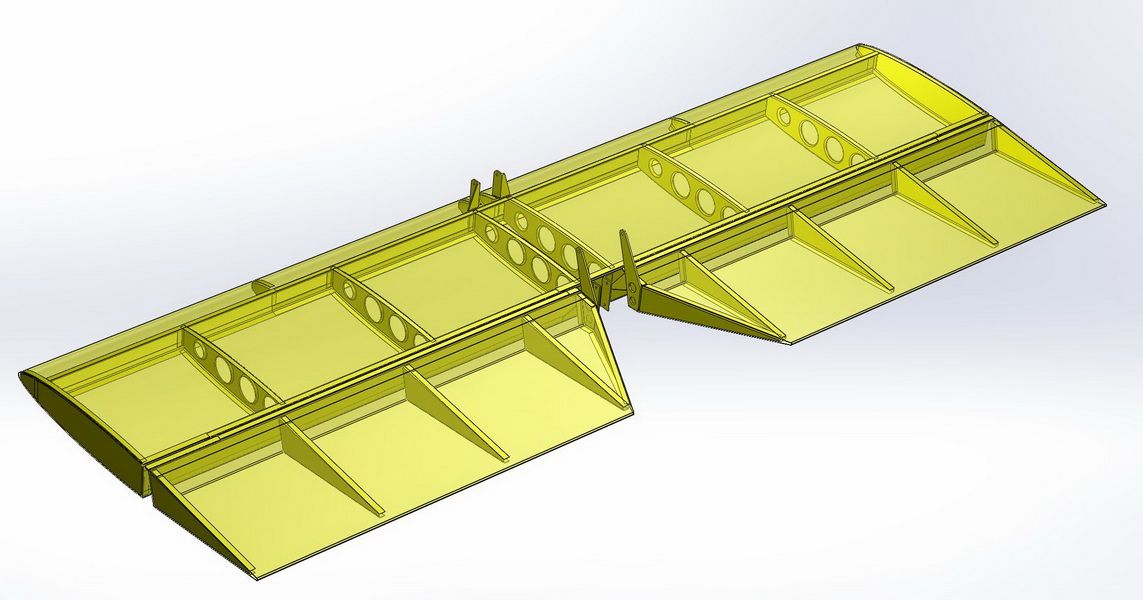

Но, раз пошла такая пьянка, решили подойти кардинально и спроектировать цельнометаллическое оперение.
А что, могём!
Даже лист Д16Т толщиной 0,4 мм на это дело достали.

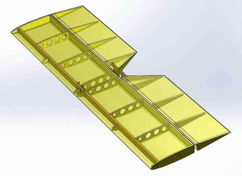

И к тому же свободнонесущий стабилизатор:

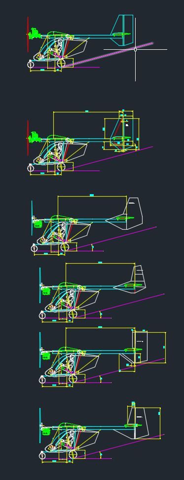

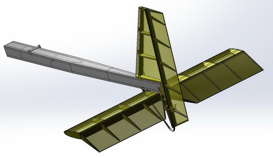

Пришлось перебрать кучу вариантов килей и решать вопрос - как его крепить?
В конце концов что-то прорисовалось:

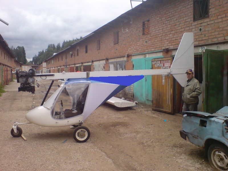

Симпатичный самолётик. На мой взгляд можно заполнить и это пространство для завершенности линий... залил синим цветом.

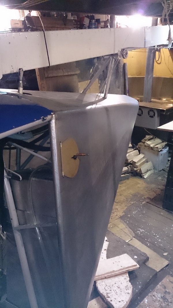

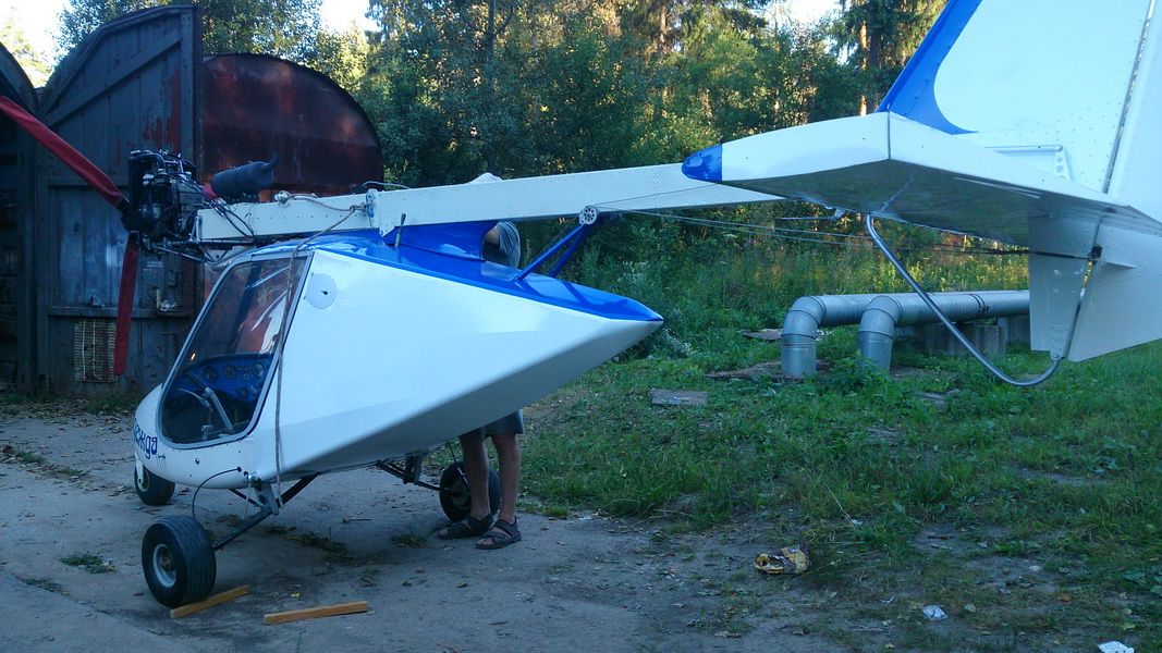

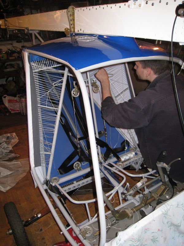

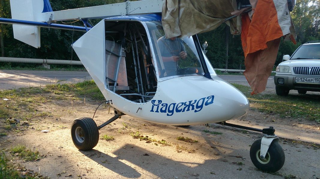

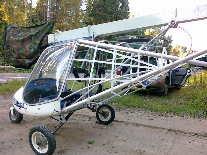

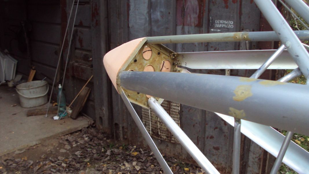

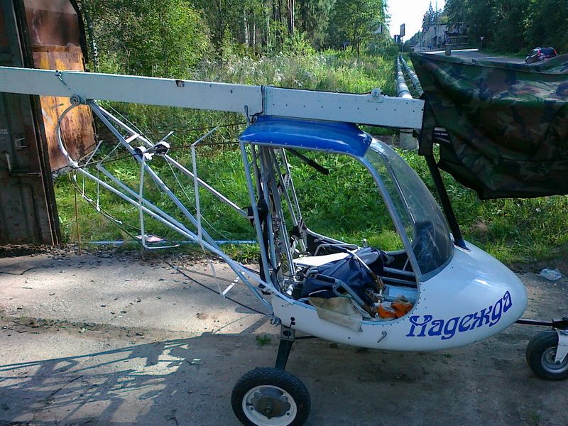

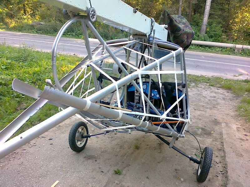

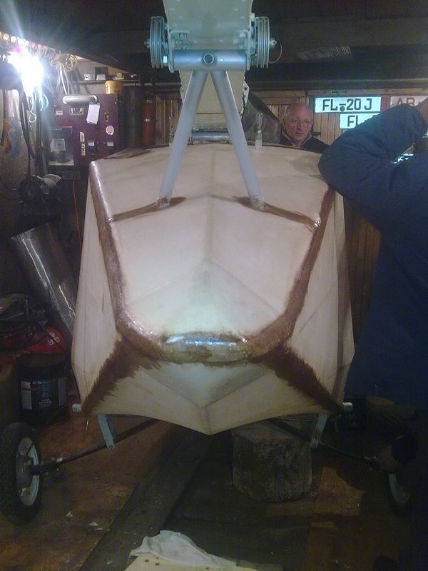

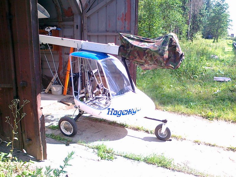

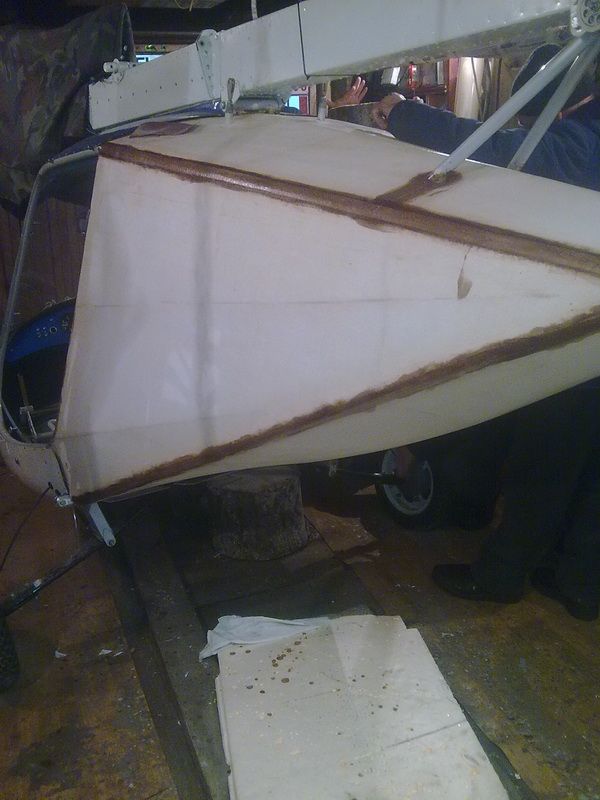

Стекатель кабины тоже решили сделать поаэродинамичнее.
Сняли старый

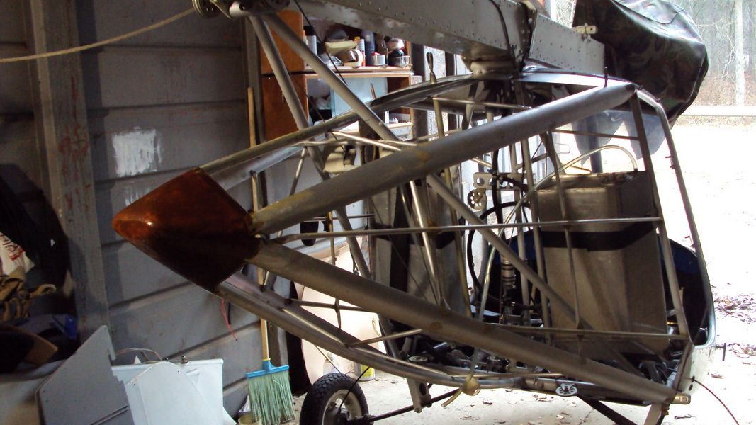

Натурное моделирование, а точнее на глаз и по месту).
По углам четвертинки трубы ф80х2 Д16Т.
Обтянули тряпкой на эмалите.

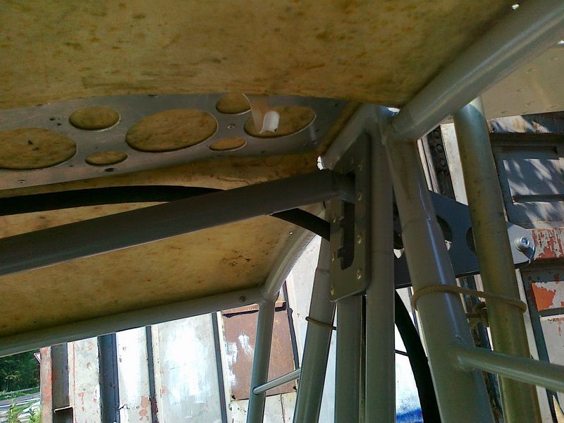

Изготовили баки (сварные из АМг) и установили их за спинкой сидений.

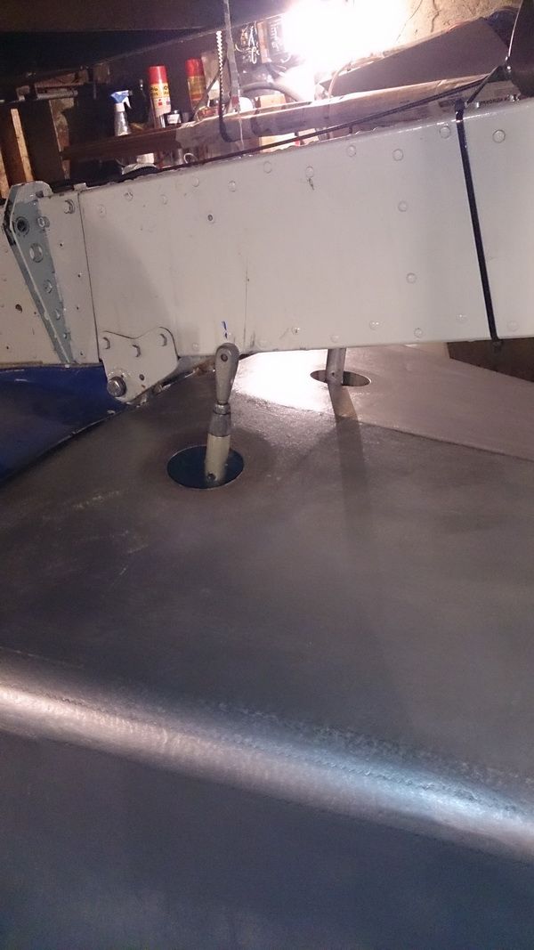

Лючок заправочной горловины:
Выход тросов управления рулями хвостового оперения:
Тяги управления элеронами:

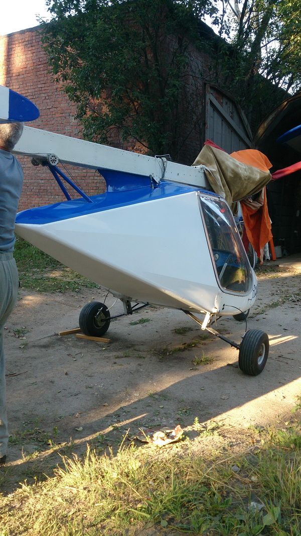

Установили между балкой и кабиной "зализ"
Стало более гармонично.

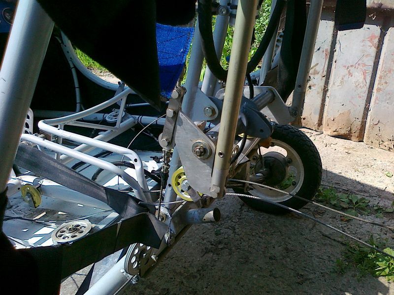

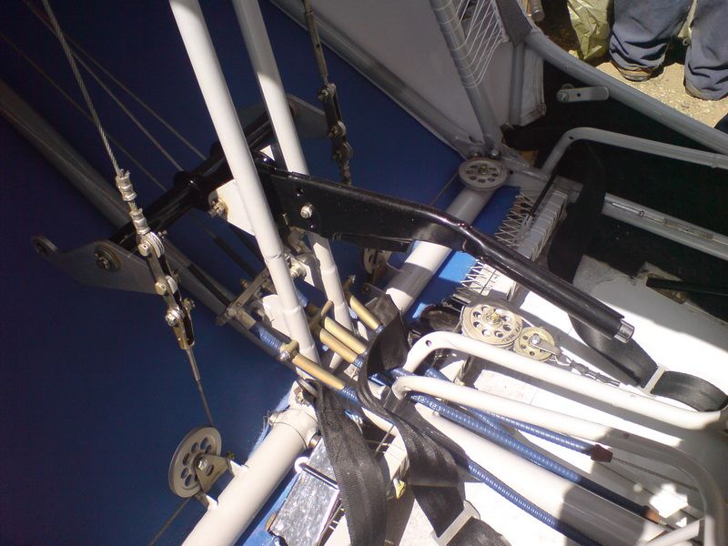

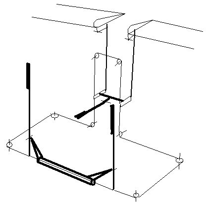

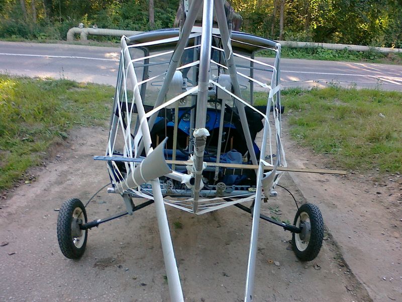

С самого начала применили "зависание" элеронов.
Такие элероны еще называют "флаперонами".
Из Википедии:
Флаперо́н (от англ. flaperon ← flap «закрылок» + (ail)eron «(эл)ерон»), или элерон-закрылок, зависающий элерон — управляющая поверхность крыла самолёта, имеющая одновременно назначение элерона и закрылка. В первом случае флапероны на левой и правой плоскости крыла отклоняются разнонаправленно (левый вверх, правый вниз и наоборот), а во втором — одновременно вниз. Существуют модели самолётов, где функции флаперонов чётко разграничены — в полёте они работают в режиме элеронов, на взлёте-посадке отклоняются как закрылки, и также есть конструкции с совмещёнными функциями — при отклонении в режиме закрылков флаперон продолжает работать дифференциально как элерон.

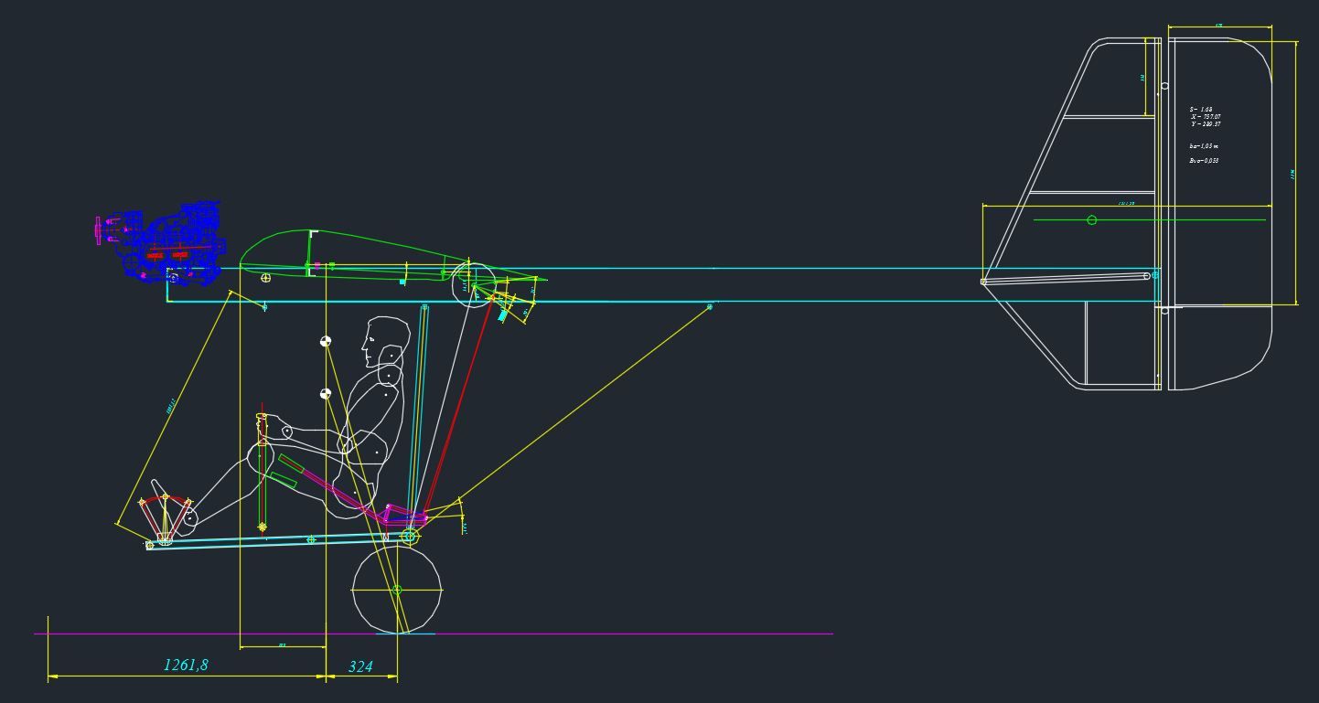

Первоначально была такая схема:
Показалось неудобно снизу, как "ручник" автомобиля.

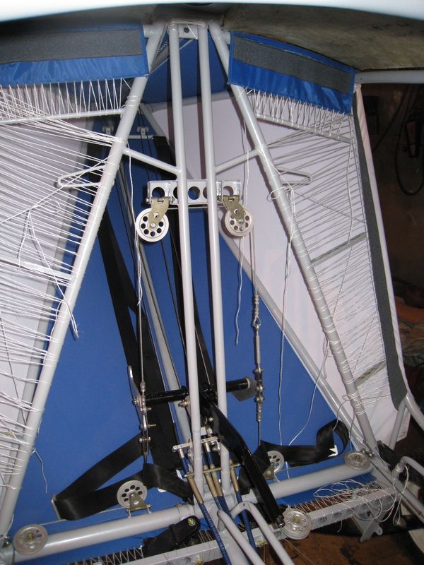

Переделали: отрезали ручку управления зависанием, сделали новую, расположенную сверху:
Тяга от ручки отклоняет блок качалок тросовой части управления элеронами:
Остальное осталось как на схеме.

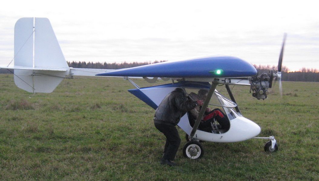

Миша,хотелось бы в процессе твоего рассказа узнать еще о "скелетах в шкафу" у Надежды ,что бы сейчас вы сделали иначе.
Доброго дня, Борис Павлович, если не ошибаюсь?
Это Евгений Сутормин.
Миша не любит писать, он больше строит.

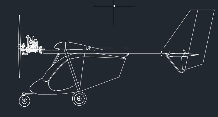

С моей стороны были поползновения установить на него Ротакс 912 80 л.с..
Типа так:
что бы уменьшить расход топлива, но кворума и согласия не получил.

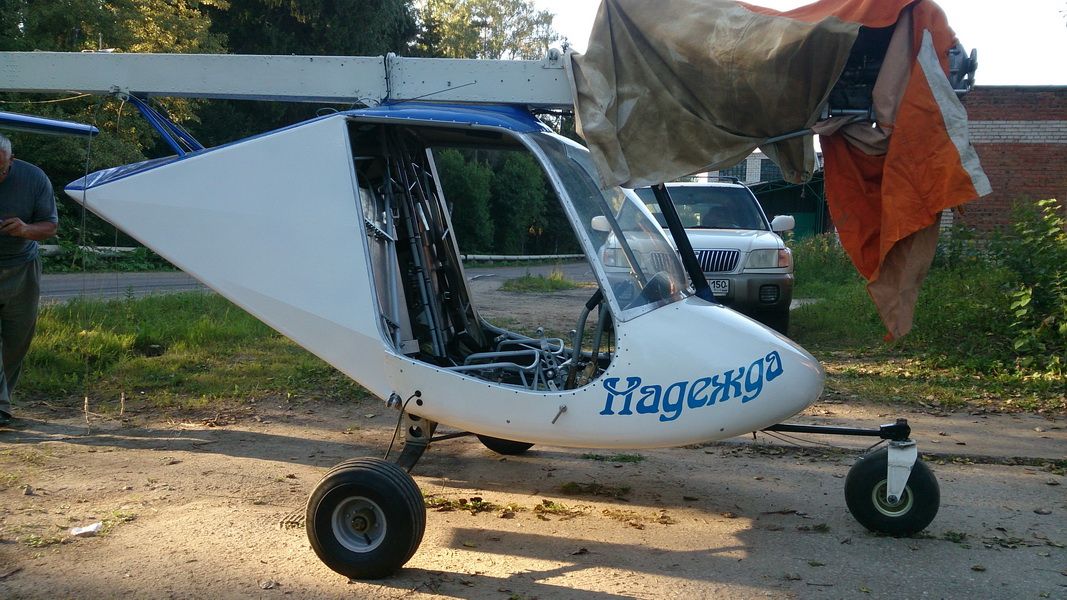

А так, с моей точки зрения, "Надежда" в данный момент цельный и законченный самолет.
Плюсы:
  • Вездеходный,
  • Летучий,
  • Простой в пилотировании,
  • Отличный обзор,
  • Отапливаемая кабина.
Минусы:
  • Прожорливый двухтактный Ротакс,
  • Относительно тихоходный.

Лаконичнее как раз не так. Кабина-яйцо чисто зрительно воспринимается отдельно от фюзеляжной балки-хвоста, а не в гармонии. Точно такая же картина и с "Сигмой". Но это МЛМ, но не как не критика, извините если что... Да и вопрос то дизайна всего лишь и чуть-чуть аэродинамики (может быть).
На лтх сколь заметно сказалось? Появилась разница между "до" и "после"?
Не ставили такой задачи.
Основывались на общих правилах аэродинамики и боролись с "донным" сопротивлением.
К тому же, одновременно меняли и мотор и пропеллеры.
По ощущениям, летать стала лучше (она же стала посимпатичнее 😉.)
