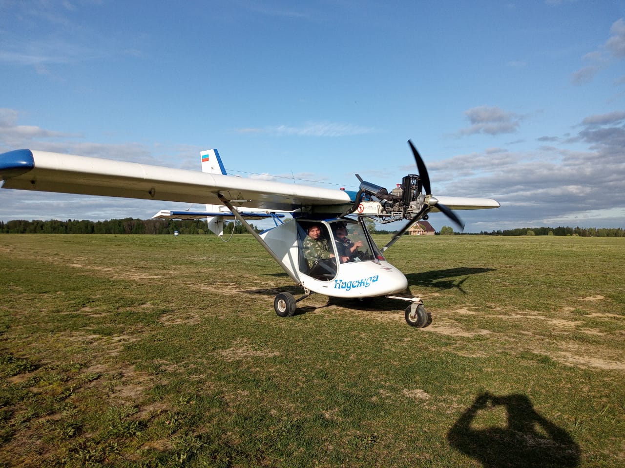

К тому же, у нас на руках три летающих борта на 5 человек: одноместная "Наська" + двухместные "Надежда" и "Тулак" (тоже, кстати, интересный самолетик).
Потребность в полетах удовлетворена с лихвой. Свободное время уходит на полеты и поддержание их в летном состоянии.

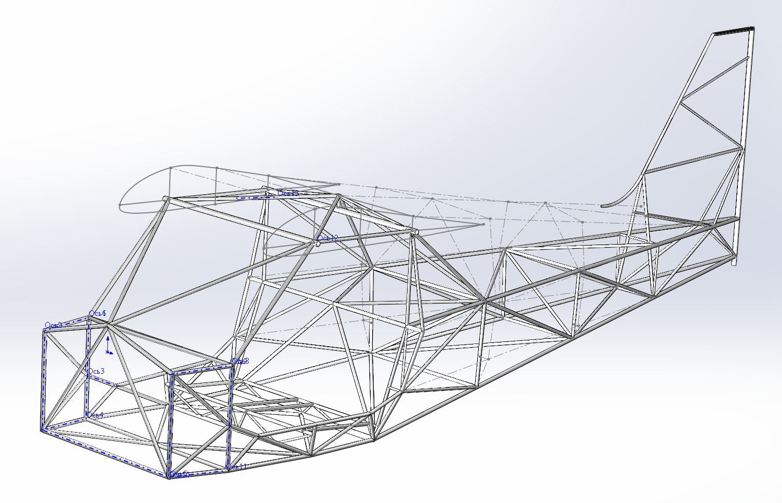

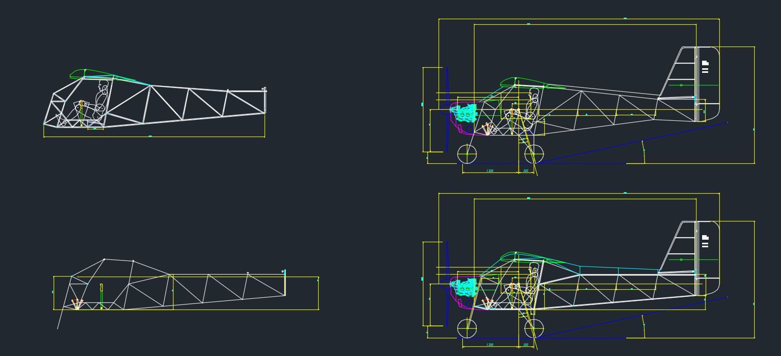

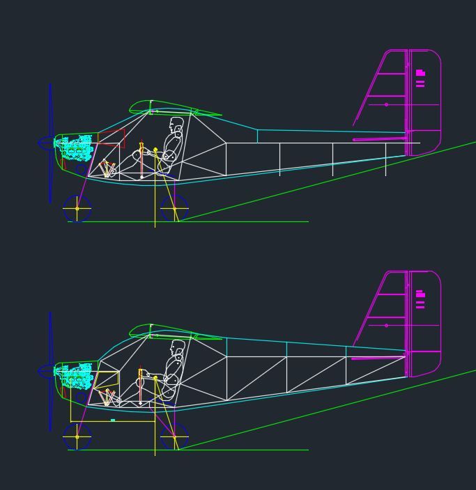

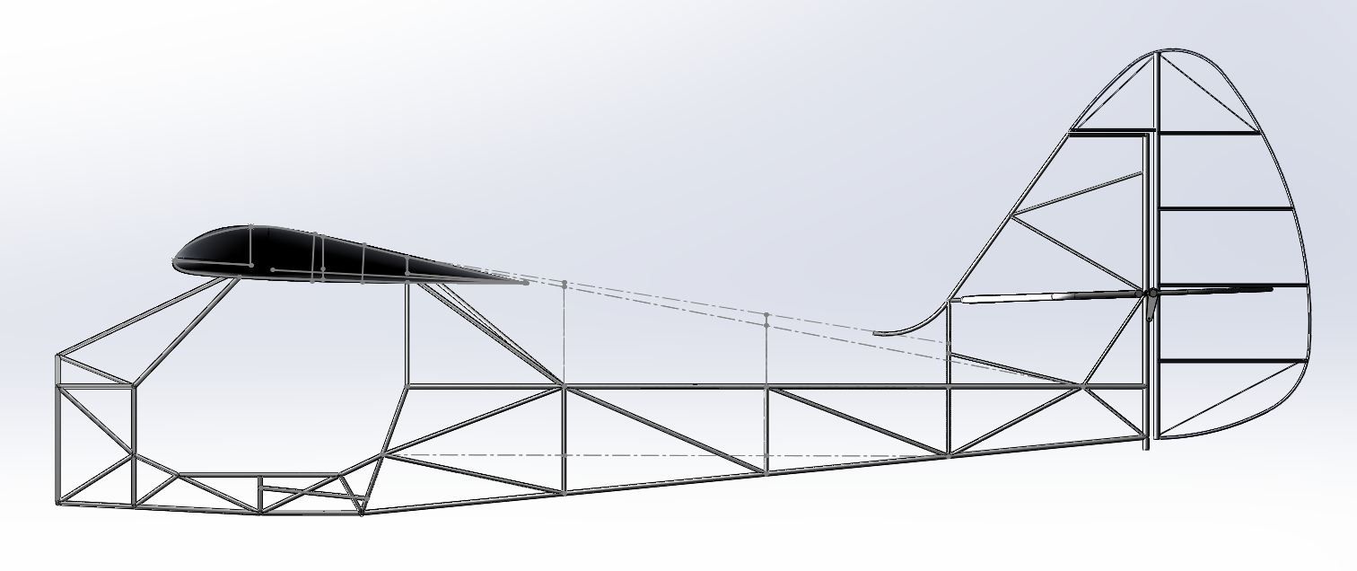

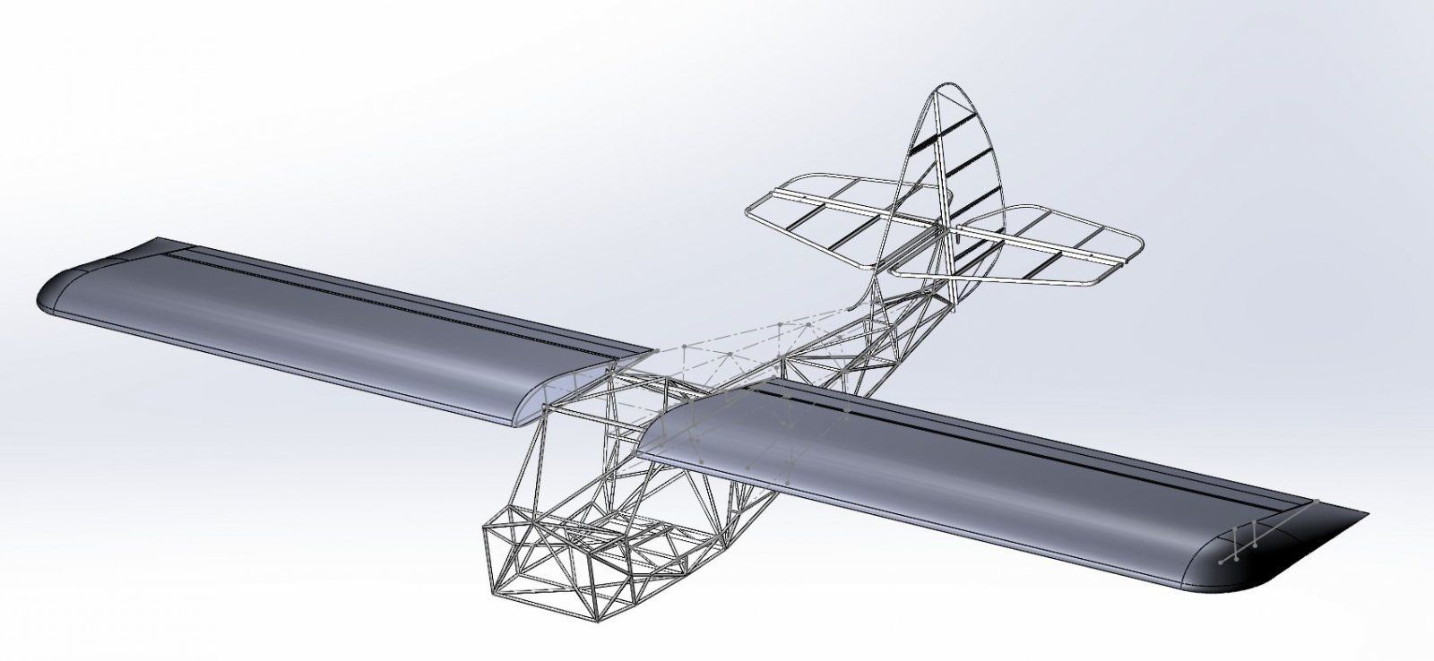

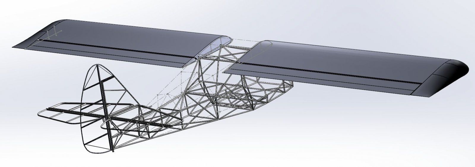

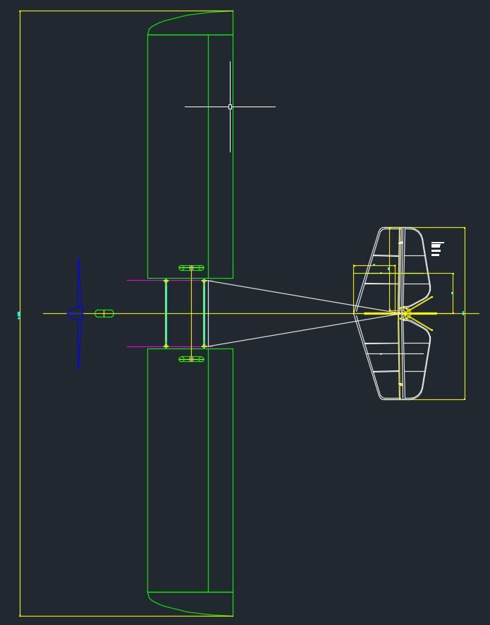

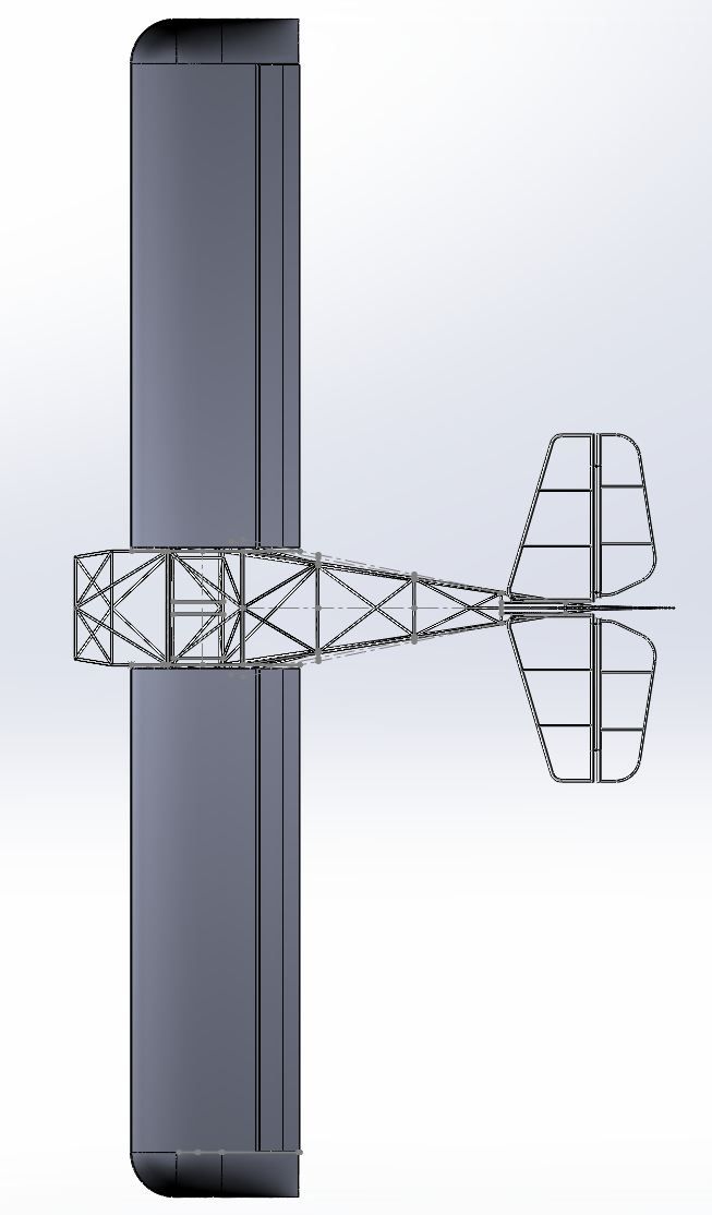

Когда решили, что с оперением надо что-то делать, я не сдержался и предложил кардинальный вариант:
Крылья и ГО - те же.
Но размах уже получался 10 м. (за счет кабины).
Масса того, что изображено (вместе с реальными крыльями и ГО) - 112,5 кг.
Но не получил поддержки масс и всё осталось как сейчас есть. 😉

Это масса планёра в сборе или как ?
Вес я так понимаю теоретический по компу? Если так ,то смело прибавляйте 30% это и будет минимальная масса. Сколько люди не мудрили с этими расчётами так получается почти всегда. 🤣
Очень смахивает на Китфокс и в целом неплохо.
112 кг я полагаю без мотора в одноместном варианте. 2х местный самоль в этой схеме не может иметь массу пустого менее 220 -230кг.
Это то, что изображено:
Ферма + крылья + ГО (обтянутое, то что было на "Надежде").
И не более того.
В наших реалиях - однозначно.
Хорошо бы уложиться килограмм в 250-260.
Вот "за бугром" как-то делают чуть полегче, но не с 912м, конечно.
Но у них ультралайтного опыта поболее будет.
И не более того.
И опыта побольше и материалы другие.К примеру карбоновый Пейпер почти на четверть легче своих предшественников при равной прочности, но стоит как чугунный мост.

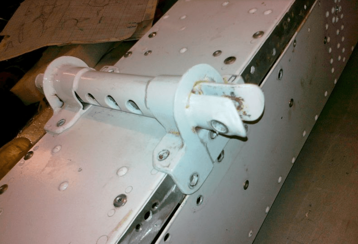

На этот узел действует вертикальная нагрузка 510 кг без учёта перегрузки. Так? Слабовато выглядит его крепление к балке. Или это мне так кажется?
Если подкос на полразмаха, там вообще 0 кг вертикальной
Это кажется.
Сила может действовать вниз 🙂 .
В основном он нагружен сжимающей силой.
Вопросов к нему не было.
