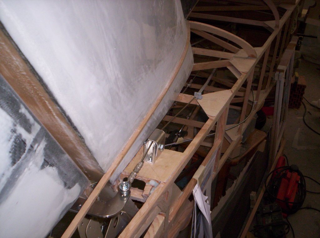

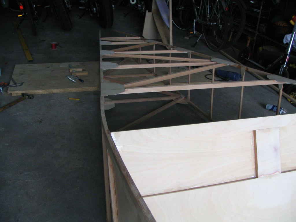

Не совсем понимаю про кницы с обеих сторон, но по моему, Ваш фюз обшивается фанерой снаружи тоже как на моем самолете, и тогда вопрос про кницы с обеих сторон отпадает.
http://asso-v.over-blog.com/58599949-3015.html
Фото моего самолета
    114 КБ · Просмотры: 376
Понял, Владимир, спасибо.
Flymax С боков есть обшивка, там вопросов нет. А сверху и снизу? Но я понял, всё по полной.
ЗЫ. А вот здесь у француза хорошо видно, что внутри-то книц и нет... Но я всё-равно сделаю. Видать француз до Ассо не строил Ульф, вот у него вопросов и не возникло.
У моего по полной. Снизу я буду обшить после задн. гаргрота, там больше гемора, и потом это место изнутри покрою лаком. а снизу у меня просто, все прямо, (не так, как у Вас). Все можно нарисовать, покрыть, потом приклеить. Вижу, что у вас, тоже снизу изогнут.
На французском фото фюзеляж перевёрнут, но да, снизу он не везде плоский. Там частично обтяжка.
Не, ну однозначно никто не делает кницы с двух сторон! Вот уже другой Ассо. Я весь в раздумиях... Кстати, на фото видна колоссальная ошибка строителя: не вклеил усиление верхнего пояса фюзеляжа перед сборкой фермы 🙁 Я тоже чуть не прозевал, но вовремя заметил.
А вот тут как раз кницы с двух сторон, так что остальные построили с одной по неопытности. Этому форуму ещё раз огромное спасибо!

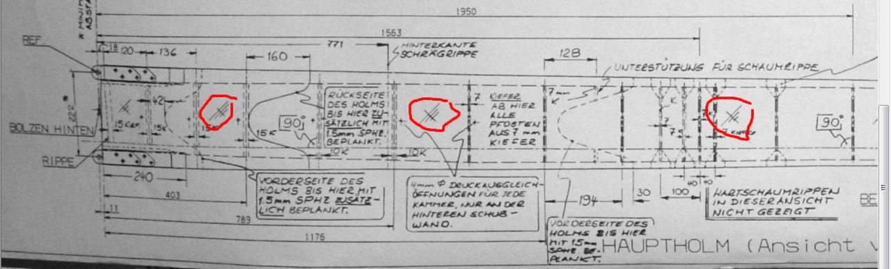

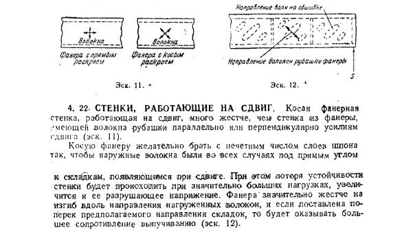

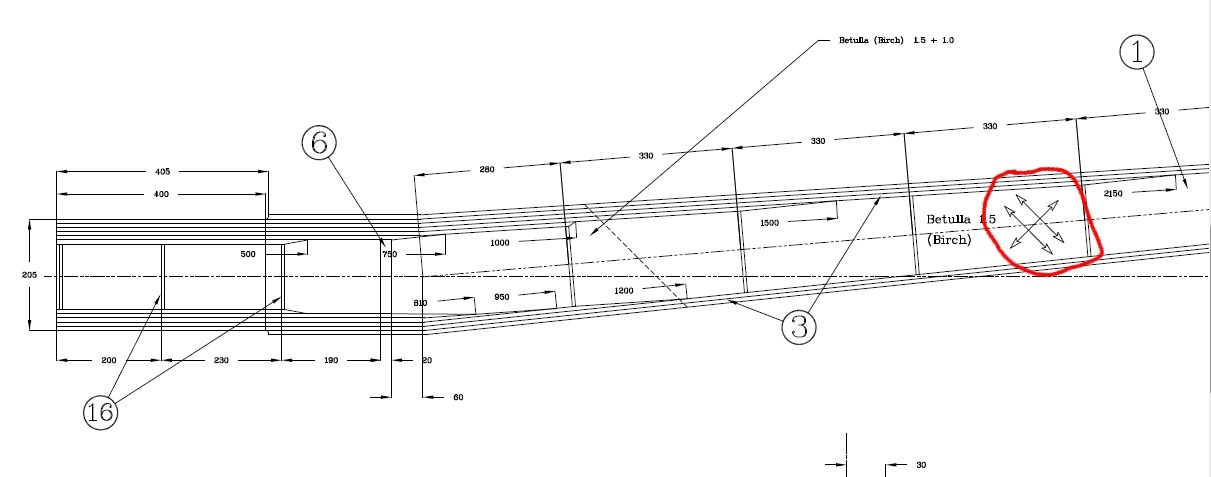

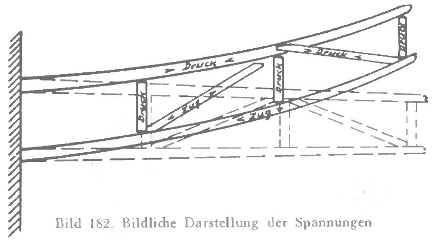

Теперь, наконец, перехожу к сути: в каком направлении по уму надо чтобы проходило большинство волокон фанеры стенок лонжерона? Здравый смысл говорит, что волокна должны растягиваться при позитивных перегрузках, т. е. они идут изнутри-снизу, наружу наверх. Именно так и сделано в Ульфе. А вот теперь, в Ассо они идут в перпендикулярном направлении, изнутри-сверху, наружу вниз! Я заподозрил неладное, поговорил с собственником сертификата типа, но кто же возьмёт на себя ответственность предложить мне делать вопреки чертежам? Позавчера с новым кандидатом в проверяющие сравнивали с чертежами Фальке. И каково же было моё удивдение, когда я увидел, что в Фальке волокна тоже идут "неправильно"! Чувствую себя полным идиотом. Стенка работает на сдвиг, а поскольку нагрузка при позитивных перегрухках, 4g, вдвое больше чем при негативных, -2g, то большинство волокон должно при большей (позитивной) перегрузке работать на растяжение. Единственное объяснение, которое мне приходит в голову - это чтобы избежать деформации (уменшения V) при продолжительной стоянке. Ульф хранится с отстыкованными крыльями, поэтому там это непринципиально, а Ассо на стоянке штатно не разбирается. Или есть ещё какие идеи?
