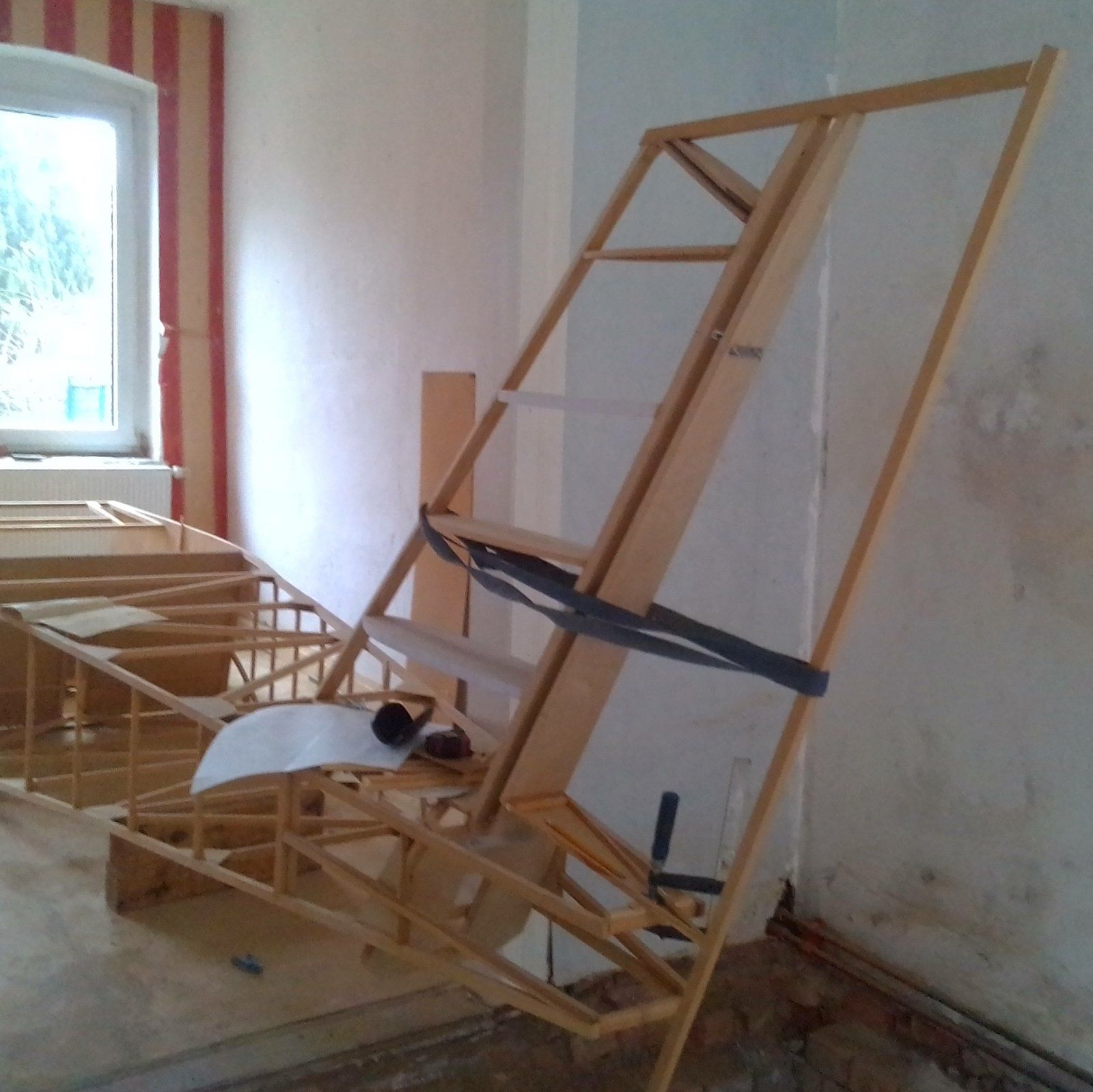

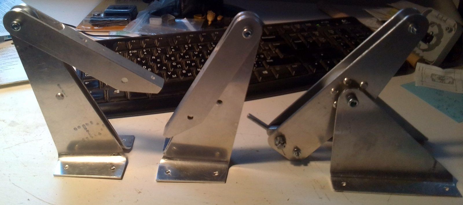

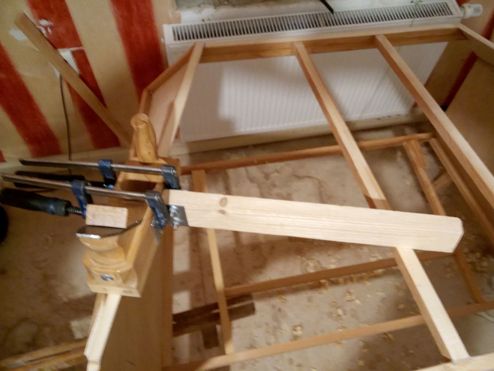

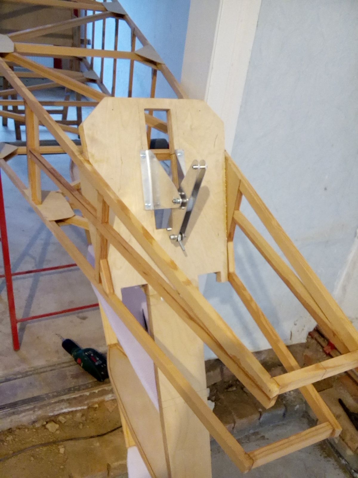

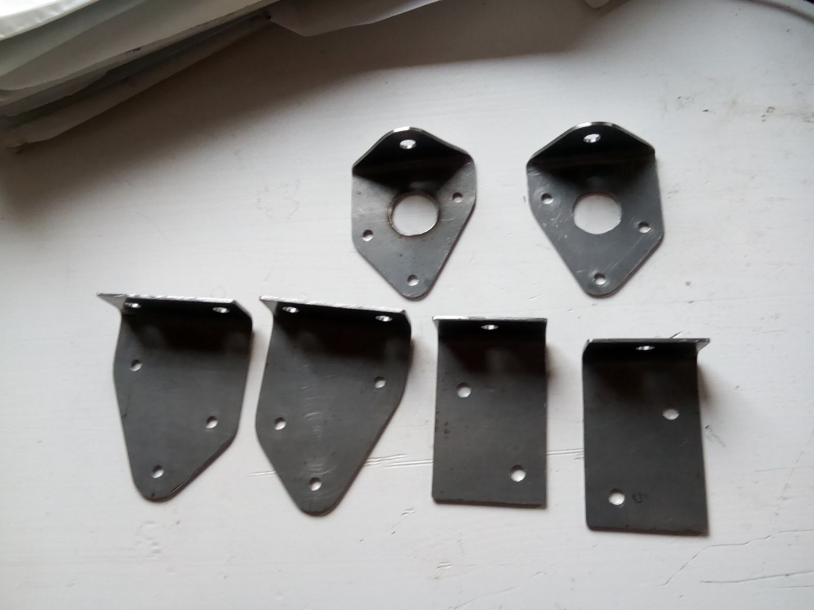

Всё, стенка лонжерона наконец-то приклеена теперь правильно, правда пока одна. Должен увидеть мой новый проверяющий. Я по-моему не писал, что за последнее время сменил два проверяющих. Про моего самого первого, с которым я построил Ульф, я ничего писать не буду: плохое писать не хочу, а хорошее на ум не приходит, человек уже немолодой. Значит, будет пока никак. После него был ещё один, ему ехать ко мне 400 км из Мюнхена. Он где-то полгода собирался, но в конце-концов отказался. Теперь вот третий, ему тоже ехать ко мне 400 км. У нового совсем времени нет, но он цепкий, не отказывается. Посмотрим, как оно будет. Конфликты и разбирательства сильно портят настроение и омрачают и без того нелёгкий процесс постройки. Пока-что делаю металл из недавно извлечённого из Украины 2мм листа авиационной 2024 дюрали. На фото корневые крепления закрылка (слева) и качалка РВ, та, что под килём.

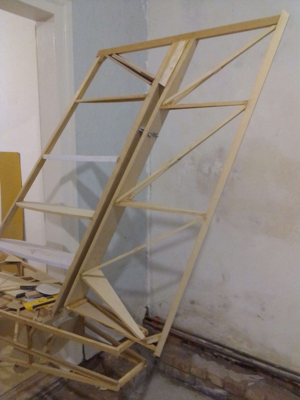

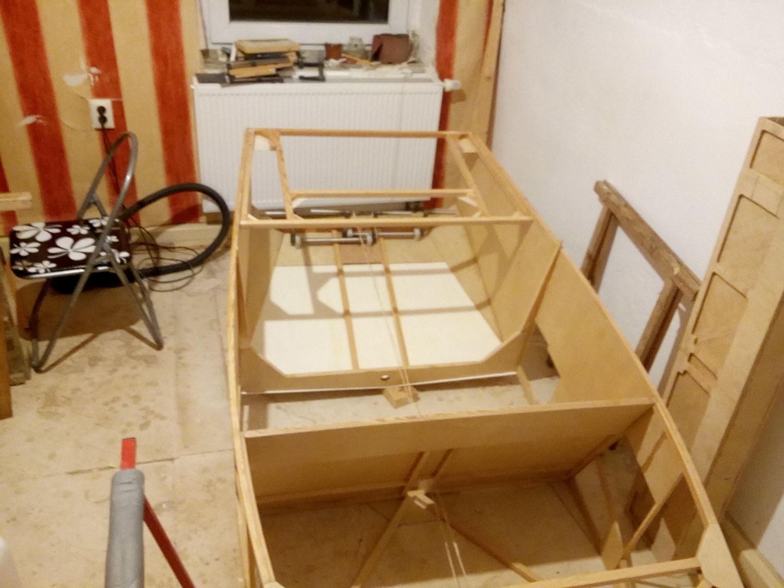

У меня тем временем потихоньку завершается строительство руля направления.

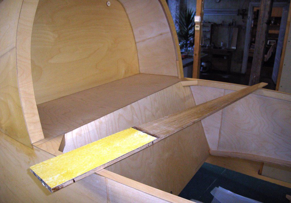

Я для таких работ сделал еще проще инструмент. Из дубовой доски, примерно 1см толщ. приклеил грубую наждачку. С одной стороны 40 с другой 80., чуточку заточил дальный конец, чтоб всплыл, короче поняли.
Сегодня нас впервые посетил высокий гость - новый проверяющий нашего проекта постройки самолёта Asso V. Взаимопонимание найдено, качество как деревянных, так и металлических частей проверено и найдено отличным. Следующий раз он приедет, когда самолёт будет уже построен, но ещё не обтянут/обшит. Это, конечно, очень радостное событие: можно со спокойной совестью строить дальше. Он уведомит Немецкий авиаклую DAеC, что простройка продолжается нормально. На радостях делаю дальше детали крепления моторамы на фюзеляже из хром-молибденового сплава 25CrMo4, по немецкой авиакосмической классификации LN 1.7214.4, оставшейся ещё от строительства Ульфа.
🤣 Ну, уж прям по аэрокосмической, не стоит так сильно занижать её уровень, этот металл наверняка правильный, но сделать такое может ученик 5 класса в школьной мастерской.Проверяющий уж наверно знаком с твоими прежними заморочками и результатом поэтому все понял и принял, ты уже у них в авторитете.........
Металл аэрокосмический, слесарка - нет 🙂 А проверяющий у меня новый, прежний отказался проверять 🙁 Старенький уже, капризничает.
