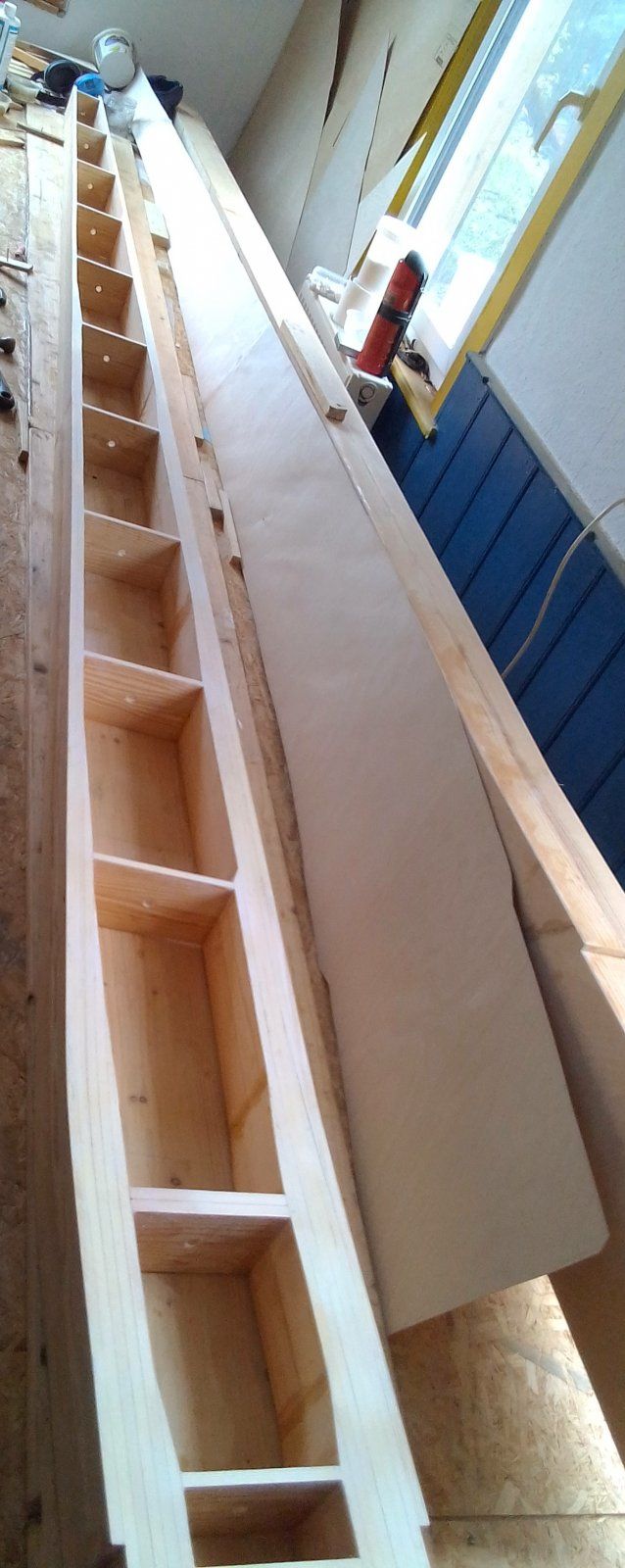

Вот первый мой рисунок как-раз и описывает такую ситуацию. И вывод из нее тот, что чертежи Ассо и Фальке неправильные. Только если рассматривать как граничный случай не прочность волокон на разрыв, а устойчивость сжатой стенки, только тогда получается, что "неправильные" чертежи оказываются лучше. Еще раз спасибо в Тюмень PNL.

Радикально менять конструкцию настроения у меня нет 🙂 Учитывая те проблемы, которые потом начнутся с ЛГ. Без фанерных стенок этот лонжерон, как любит говорить уважаемый Владимир Лапшин, не что иное как механизм 😉 Так что нужно относиться к таким мелочам серьёзно. У меня, конечно, проблема та, что мне всегда хочется убедиться, что я строю наилучшим образом, а не просто точно по чертежам, в которых могут быть (и есть в других местах) ошибки. Там ведь ещё такие чертежи, это не Ульф... Стенка лонжерона обозначена на одном и том же листе в сводке 1,2 мм толщины, на самом чертеже написано 1,5 мм толщины. Ну я интерпретировал это по-своему: сейчас фанеру 1,2 мм трудно достать, поэтому потомки впоследствии вписали 1,5 мм , чтобы не было вопросов где фанеру раздобыть. Но мне по случаю удалось добыть отличную 5-слойную фанеру 1,2 мм, и я, естественно, предпочёл вариант, который легче. Отчего собственник чертежей пришёл в ужас и заявил, что нужно ставить только 1,5мм т. к. такая фанера стояла на испытанном в Германии прототипе. Но откуда же мне было это знать!?! Так что в ближайшем будущем вооружаюсь феном и буду снимать ту часть стенки, что я уже приклеил 🙁 Так что если кто-то смотрит на Германию как на образец порядка, то да, так было... Когда-то.

потеря устойчивости, обычно, более критично чем разрыв материала от растяжения. При статиспытаниях, разрушение чаще всего начинается с потери устойчивости критического элемента конструкции. Поэтому для сжатых элементов больше мяса закладывается. Волокна в фанере как и во всех композитах работают на сжатие хуже чем на растяжение.

Вот тут очень трудно мне сказать, что как только по стенке лонжерона пойдут волны, то он должен обязательно сразу разрушиться. Волокна-то по-прежнему держат этот механизм. Но прогиб лонжерона будет, наверное, поболее. А к нему крепятся элементы управления, которые как-то переставят элероны. Всё-таки Ассо летает до 250 км/ч, так и элеронный флаттер словить можно. В Ульфе с Vne 140 км/ч это точно не была проблема.
Действительно, разрушение стенки происходит при в разы больших напряжениях, нежели критические , при которых теряется устойчивость (при изотропных стенках), но всё равно, осознавать, что в полёте там уже волны гуляют, как-то не очень...так что большее кол-во материала работающего на сжатие-правильно.
в общем надо сравнить модули упругости (Е) вдоль и поперек рубашки фанеры. Напряжения потери устойчивости прамопрорциональны Е.

Ломать - не строить. Ломать особенно неприятно. В летний период не нашёл в себе сил снять стенку лонжерона. Но вот пошёл дождик и конкуренции со стороны других интересных занятий стало меньше. С помощью фена и шпателя снял фанеру с лонжерона одной из консолей. Управился в целом часа за два, больше времени впоследствии заняло сошлифовывание остатков клея. Также выровнял полки с обратной стороны, чтобы лонжерон лежал на стапеле ровно. Дело в том, что на стыках фанеры на ус обнаружился непроклей. Есть два варианта приклеивания стенки: лист за листом, либо сначала соединить на ус листы фанеры и потом клеить к полкам сразу всю стенку. В первом случае, если край листа фанеры висит в воздухе, то прижать следующий лист к нему как следует - очень непросто. Во втором случае быстро нанести клей и прижать как следует сразу 4 м фанеры тоже непросто. Как я убедился, соединить фанеру в воздухе на лонжероне у меня получается плохо. Поэтому буду прижимать сразу всю готовую стенку. Для этого укрепил стапель, выровнял полки по ширине чтобы лонжерон ровно лежал на стапеле обратной стороной и сейчас поеду в магазин за 4 м тротуарных плит 40х40х4 см из бетона, коими собираюсь грузить фанерную стенку.
