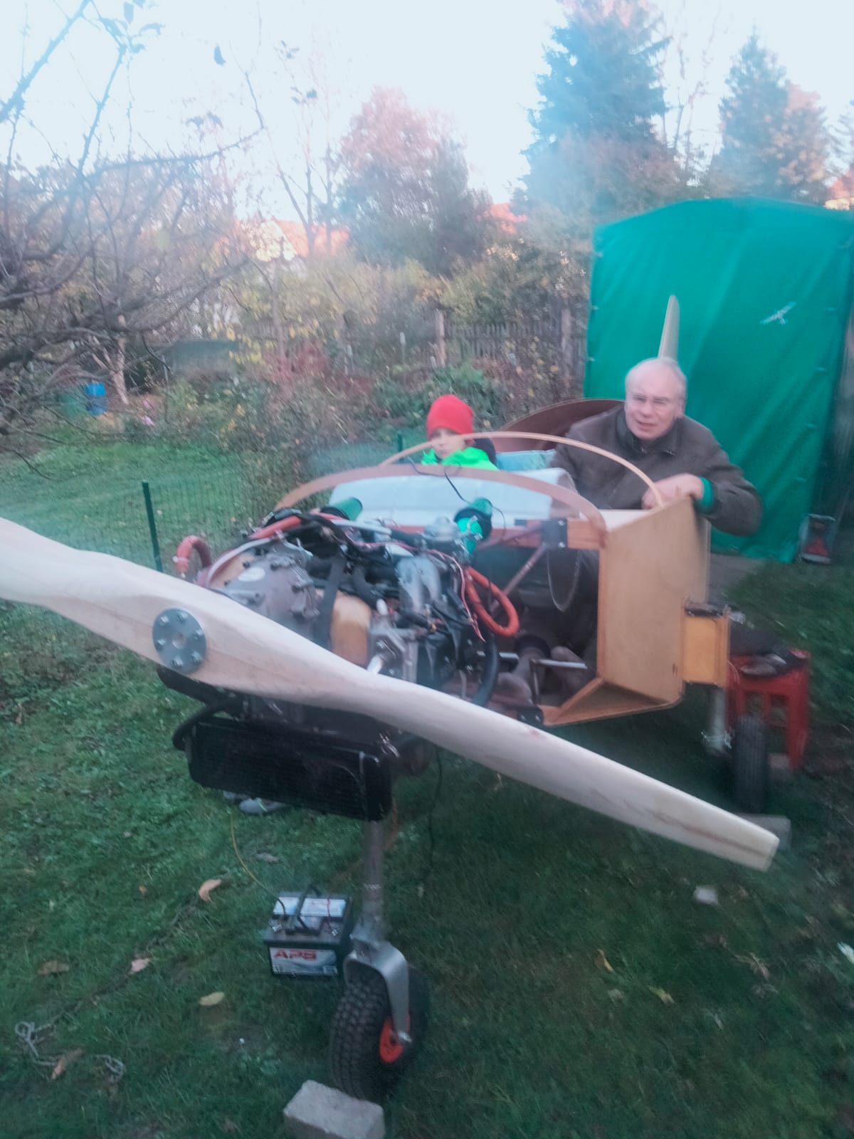

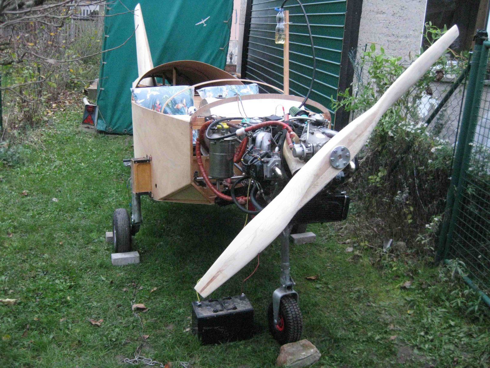

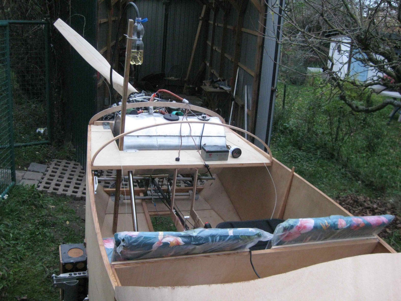

Всё, запустили двигатель! Он запустился на удивление легко, просто чихнул и проснулся. Но это после проведения некоторых мероприятий: 1) сделал два _отдельных_ выключателя магнето и подключил их _экранированными_ проводами 2) пускал топливо самотёком, а не электронасосом, затекло его теперь заметно меньше в пустые карбюраторы и шланги 3) подогрел феном до 30 С оба карбюратора и слегка нагрел блоки электроники зажигания и маслобак 4) мы вытягивали подсосы постепенно, одновременно вращая двигатель стартёром (спасибо Иванову). Что оказалось критически важным - сказать трудно, но я думаю что правильная работа подсосом имела важное значение для предотвращения переобогащения. Оба контура зажигания работают, но на одном из них (нижнем) значительно уменьшаются обороты и работа становится неровной. Я думаю что одна из 4 катушек зажигания или связанные с ней цепи неисправны. Прежний хозяин мотора меня об этом предупреждал, но я подумал что тем лучше, по крайней мере есть явная причина продажи мотора, а электрика, в принципе, вся исправима.

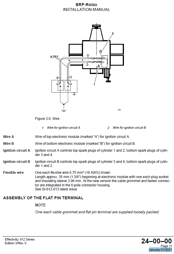

Спасибо, ознакомился. У Вас оба провода замыкания магнето проложены в общем экране, в то время как Ротакс рекомендует использовать отдельные экранированные кабели. Заземление экрана, по инструкции, должно быть с обеих сторон, а у Вас его со стороны двигателя не видно. Давление топлива "Давление: 0,28-0,49 кгс/см2" Вашего насоса может оказаться слишком велико, Ротакс рекомендует максимум 0,31 бар. Возможно, из-за этого у меня был перелив карбюраторов, что клапаны приоткрываются давлением, подтапливая поплавки. В остальном всё сделано очень аккуратно и хорошо продумано.

Это были не вопросы, а комментарии. Обсуждать здесь особенно нечего, разве что с авторами мануалов Ротакса. Я заметил несоответствия и хотел Вам на всякий случай о них рассказать. Как теперь с ними поступать - дело Ваше. Если хотите пообсуждать здесь - пожалуйста.
А вопрос у меня сегодня действительно есть, по данным объективного контроля. Вот видео испытания, на 1:21 я отключил исправный канал зажигания, на 1:33 отключил неисправный. При отключении неисправного канала зажигания обороты очень немного проседают, при отключении неисправного проседают значительно и в звуке есть определённый звон. Это детонация? В принципе, неисправность зажигания сводится к двум случаям: 1) зажигание отсутствует, тогда двигатель должен даже не троить, а двоить. Либо 2) зажигание происходит, но невовремя, тогда очень вероятна детонация. Было бы очень полезно, до разборки системы, на основании звука видео, предположить выбор варианта. Почему до разборки системы, если её начать сейчас разбирать, то симптомы могут исчезнуть, но это не значит, что проблема решена. Лучше бы найти какой-то способ точнее локализовать место неисправности пассивным способом.
Буду признателен, если разместите здесь вырезку из Руководства, где есть рекомендация по прокладке проводов зажигания в отдельных экранах.
На проводах зажигания мотора по ссылке, нет экрана до замка зажигания. Это не металлический экран, а синтетическая оплётка.
Я не сторонник соединять экраны и любую другую металлическую арматуру, проложенную из кабины, к "массе" на двигателе. Тому есть веская причина.
Пожалуйста! И я с Вами совершенно согласен, что экран электротехнически правильно заземлять ровно в одной точке, чтобы не создавать выравнивающий ток. Но кто я здесь такой, все претензии к Ротаксу.
