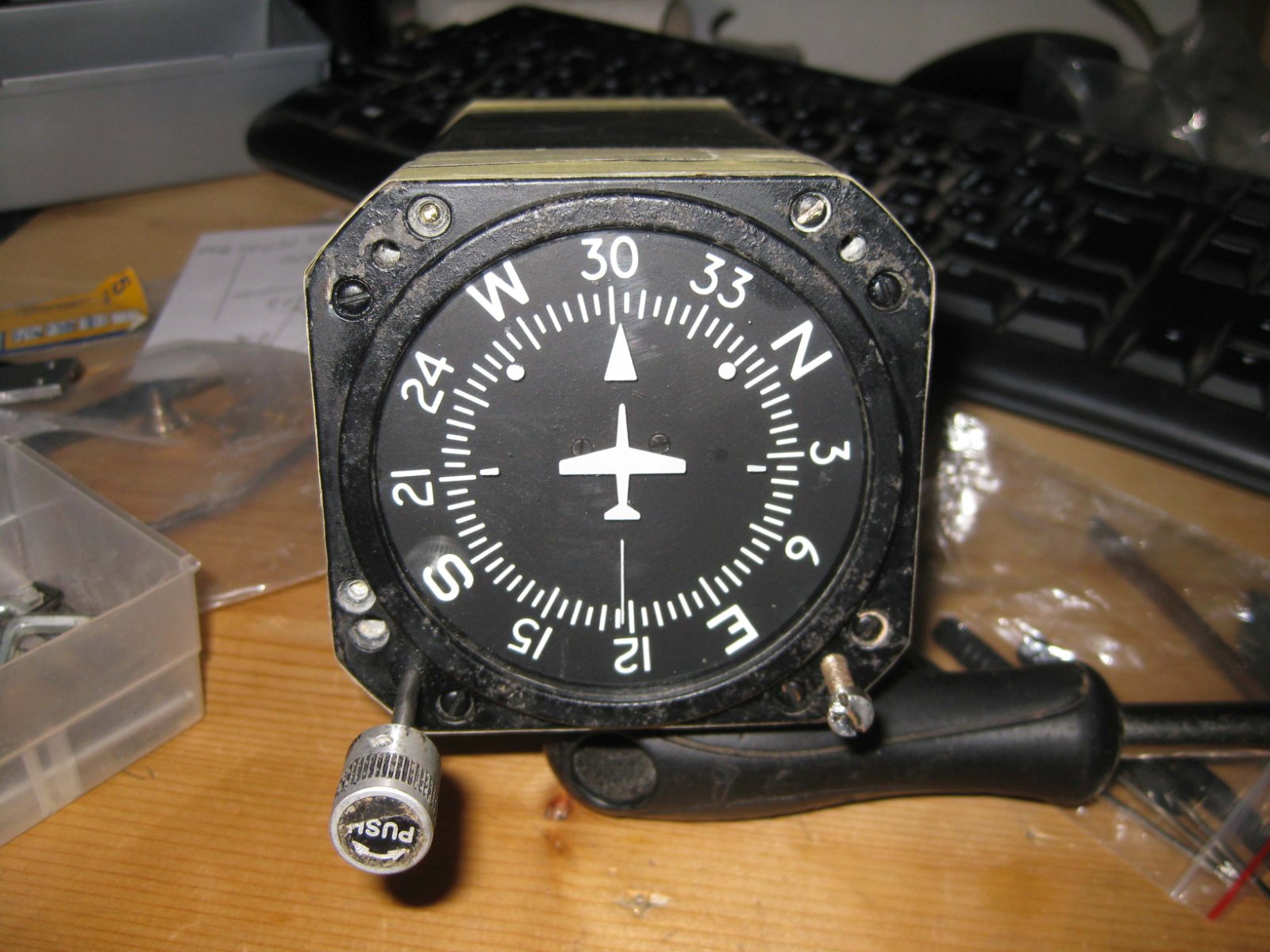

Нашел недорогой старый б/у гирокомпас, попробуем восстановить. Правда, у него привод от вакуума, придётся приделать Вентури. Может, я всё-таки зря это затеял? Курс можно и по GPS выдерживать.

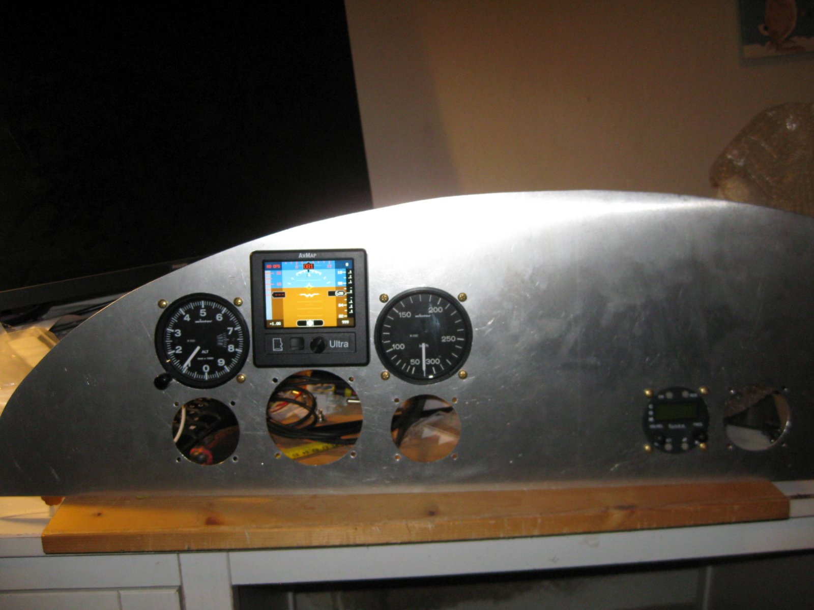

Вырисовывается потихоньку...

Лучше всего, курс по карте. По GPS, сейчас можно получить "любой курс"...
А в принципе,- любой курс хорош, если он верный.

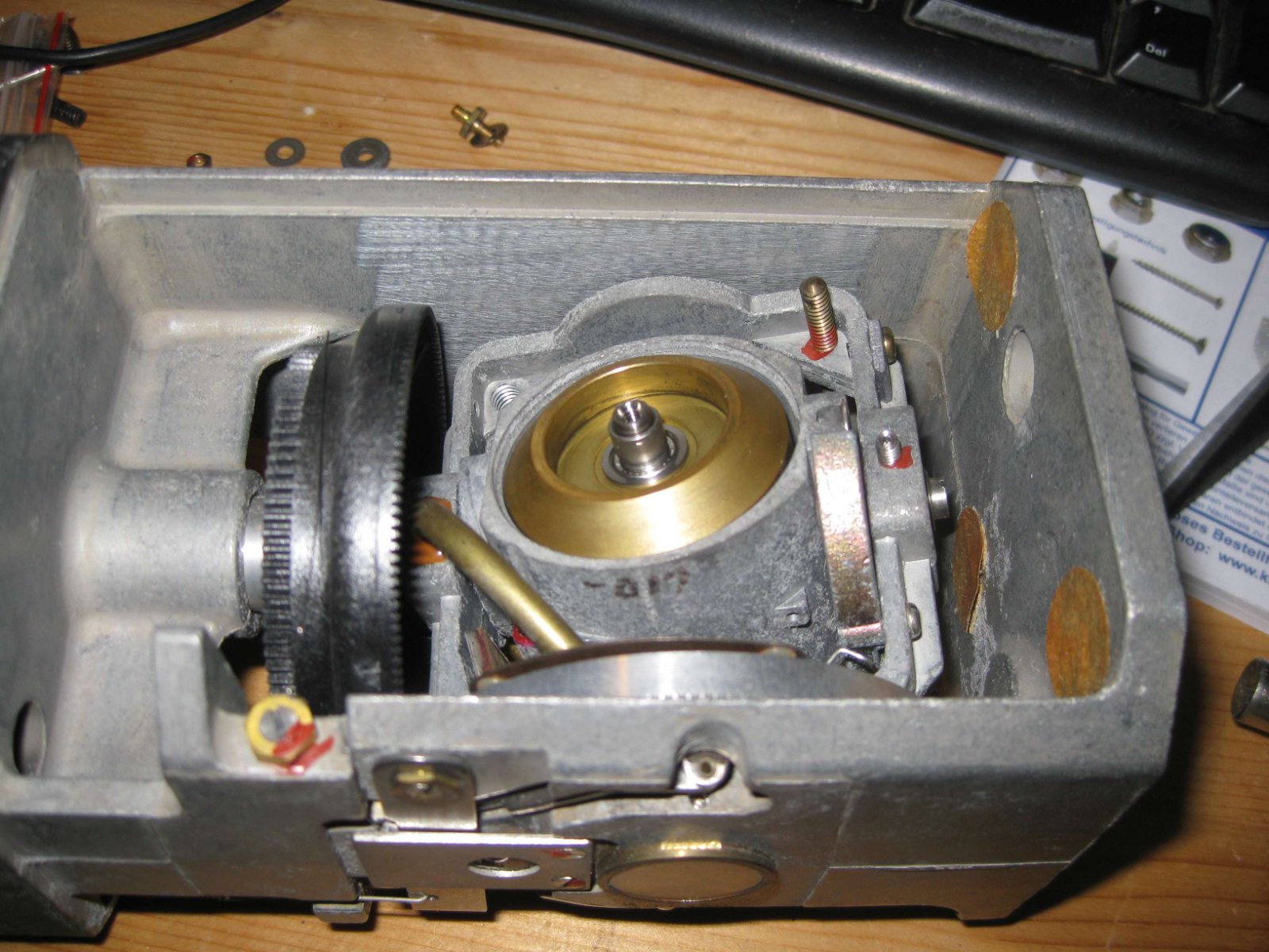

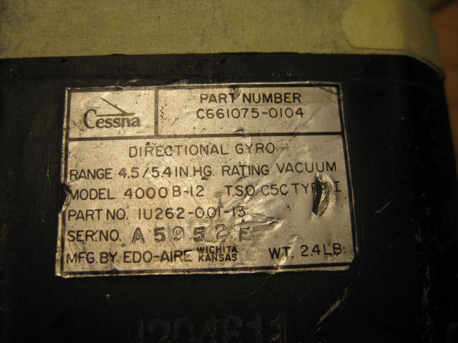

Вот такой гирокомпас удалось купить за смешные деньги. Весит килограмм 🙁 Не работало ничего, всё засыпано порошком от коррозии алюминия в районе панели. Очистил, смазал механизм. Прошло некоторое время, пока разобрался. Некоторые вопросы остались, может кто-то знает. 1) с одной стороны подшипник рамки зажат винтом с проточкой под внутренний радиус подшипника. С другой стороны - латунный диск на 3 винтах. Винты открутил, но к подшипнику доступа не получил, латунный диск не вынимается. Ну, я не очень усердствовал, чтобы не сломать, смазать этот подшипник не удалось. Как этот узел разбирается? 2) Гирокомпас работает, но только вверх ногами. Если его перевернуть в нормальное положение, то зубчатка внешней рамки расцепляется с зубчаткой шкалы. А теперь, внимание, вопрос: это так задумано, или последствие износа? Соображений у меня три: а) когда не хватает вакуума, то зубчатка специально расцепляется, чтобы прибор не врал. б) Пружина, поджимающая вверх подшипник рамки, ослабла в) обычный люфт подшипника рамки, найти винт и затянуть до устранения люфта. Кстати, в этой рамке нет регулировочного винта подшипника. Может быть кто-то что-то слышал на эту тему.

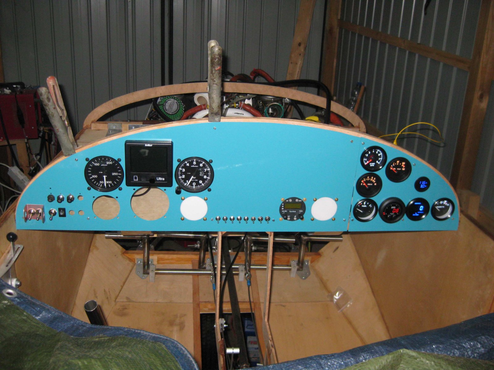

Вопрос уместен. Но пока никто никуда не летит, монитор успеет устареть. Перед полётом будет установлена на тот момент актуальная версия планшета.
Glass Kokpit - наше все.

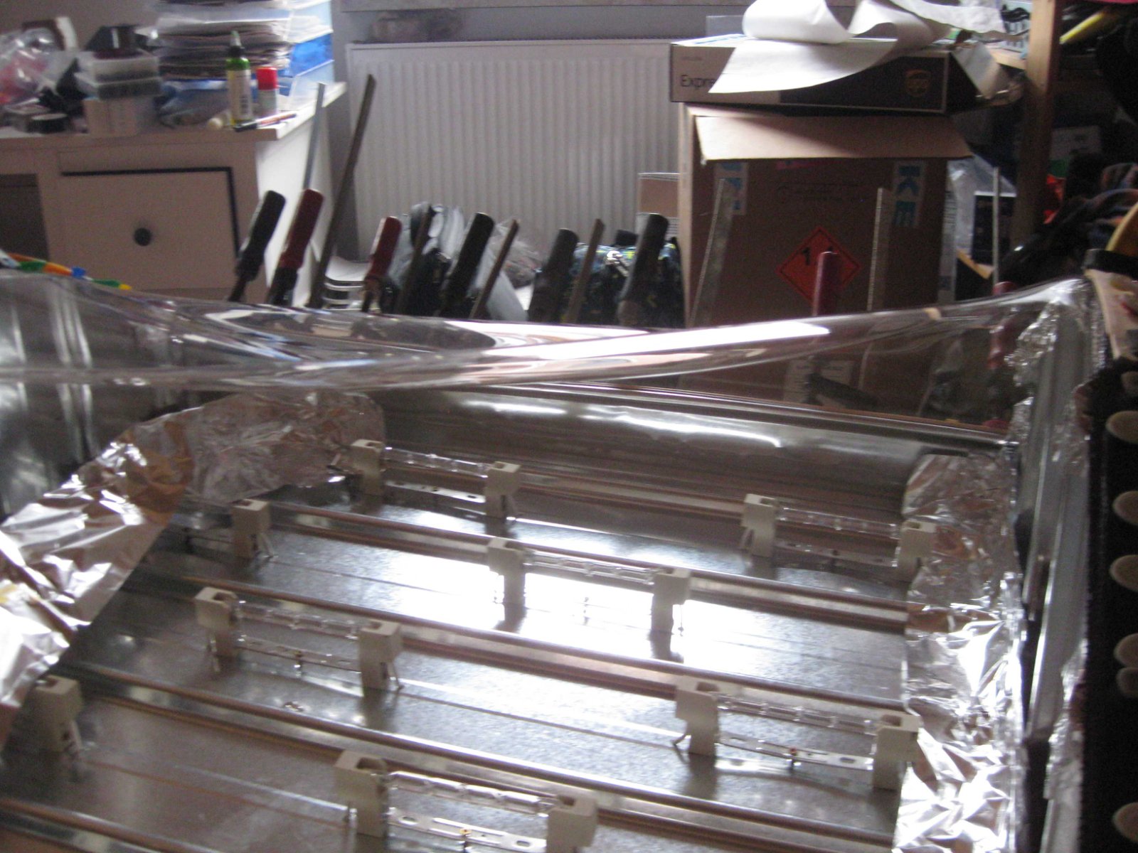

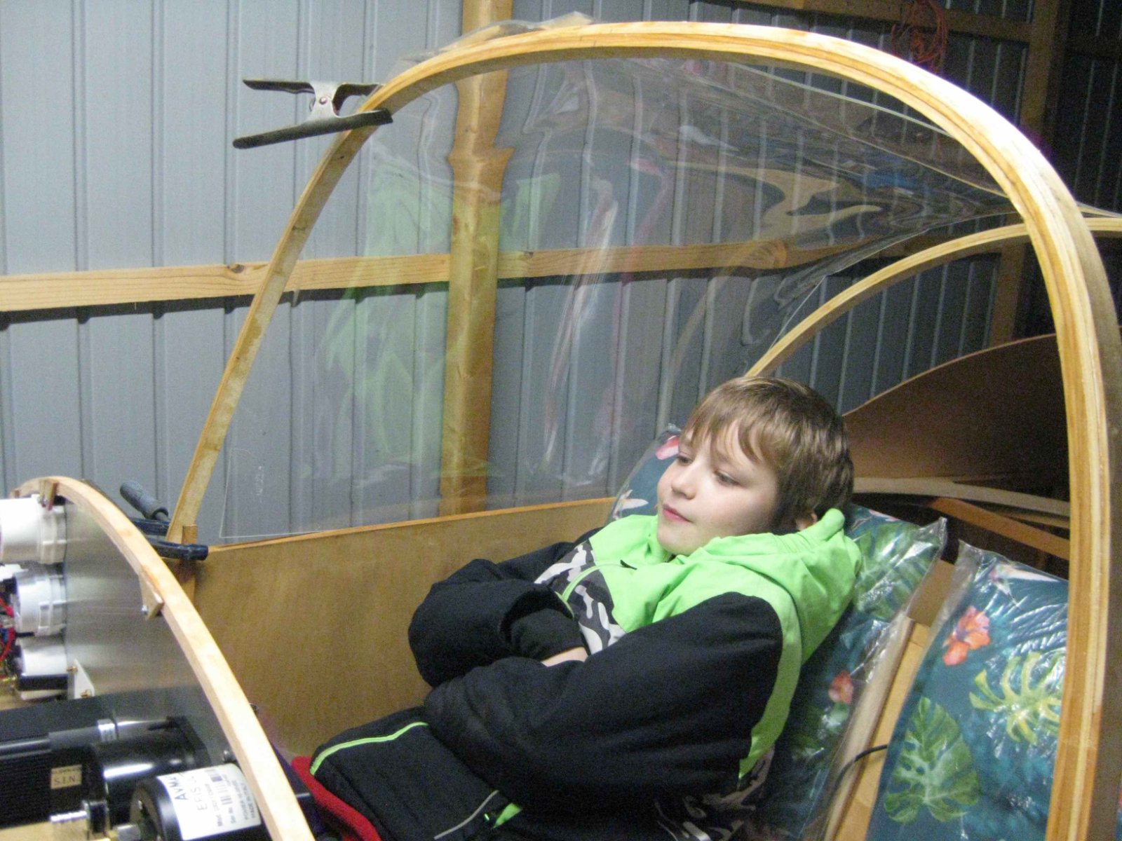

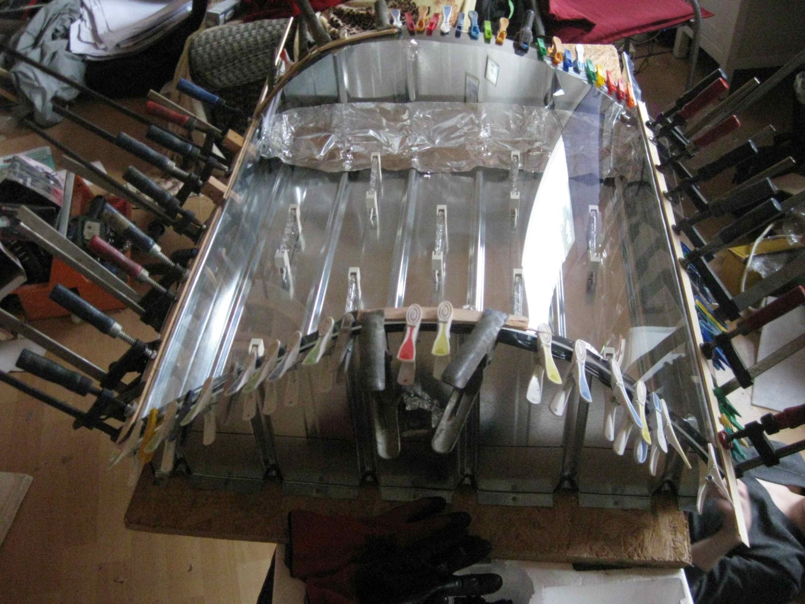

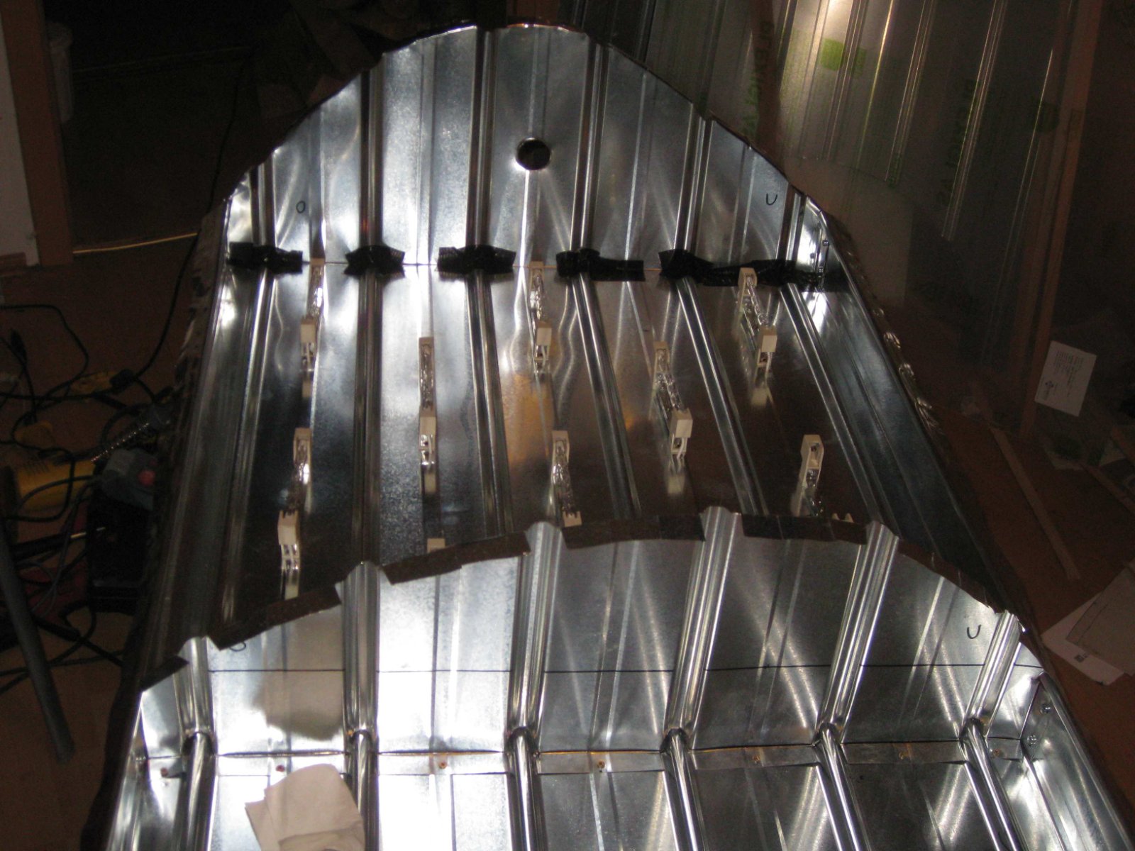

Ну вот и первый результат, на троечку. Но, в крайнем случае пойдёт. Сделали пока правое стекло, теперь будем дуть левое. Впечатлений много, если кому интересно - потом напишу.
Конечно интересно. Если будет время - напишите подробно что и как. Негативный опыт - не менее ценен, чем позитивный.

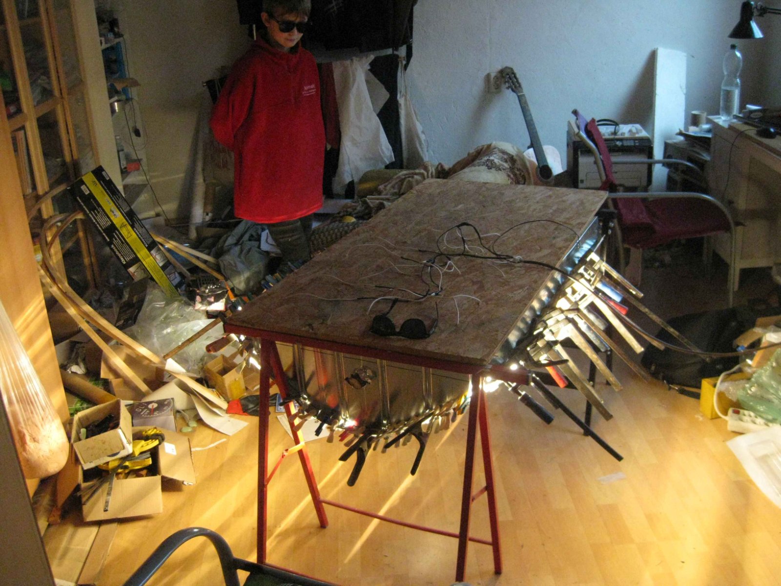

Итак. Использовали литое 3мм акриловое бронестекло (GS) 80х90см, соответствующего веса. Хотя по чертежам 2,5 мм, но в продаже такого в наших краях не оказалось. Нагревали 10 галогенными 200 Вт стержневыми лампами 118мм длиной. Сделали закрываемый вход для 2 кВт строительного фена. Коробка - в нижней части параллелепипед, выше - стенки по проекции профиля наклонных шпангоутов кабины на вертикальную плоскость. В нижней части коробки глубиной 85 мм - углубление для размещения ламп в керамических патронах. Опора - лист ДСП, обшитый оцинкованным 0,35мм профнастилом. Сделать ящик герметичным нам так и не удалось: сначала пытались заклеить щели чёрной танковой лентой, но она горит. Для устранения утечки излучения сквозь стекло, накрывали его бытовой фольгой. Измеряли температуру инфракрасным термометром: лампы внутри не мешают, ибо акрил для ИК непрозрачен. Прогрев до 170-190 С галогенками занимал до 10 минут, после чего дополнительно включали 2 квт наддув феном. К сожалению, строительный фен обеспечивает высокую температуру, но слишком низкий расход, чтобы компенсировать утечки воздуха. Поэтому при попытке выдуть стекло вверх не удалось преодолеть силу тяжести, и стекло стало проваливаться внутрь. Тогда перевернули конструкцию, фольгу подвесили снизу. Таким образом, на большей поверхности стекла удалось обеспечить конвексную форму, за исключением отдельных локальных вмятин в не особенно критичных местах.
Какие выводы:
1) по размещению ламп - всё очень просто: плотность размещения ламп должна быть пропорциональна площади нагреваемого в этом месте стекла. При сложной форме фонаря надо обязательно заморачиваться расчётом двумерного поля размещаемой мощности, иначе нагрев будет неравномерный.
2) для герметизации использовать термостойкую липкую алюминиевую фольгу. У меня есть такая на работе, но тащить домой не хочу, буду заказывать. Без неё сложно обеспечить герметичность и давление, ибо все обычные материалы горят или плавятся.
3) для изгиба листа, даже с двойной кривизной, особо много давления не надо. Но вот чтобы выдуть пузырь, т. е. локально растянуть нагретое стекло, надо обеспечить приличное давление воздуха. Наверное, лучше использовать хороший бытовой фен с большим расходом воздуха, вместо строительного.
4) Нагрев до 200 С не оказывает негативного влияния на стекло. При этой температуре алюминиевая фольга уже липнет к стеклу, но следы можно потом заполировать.
Как-то так.
Мне представляется, что контейнер с отсосом может дать лучший результат - с учетом возможности корректировки направления потока от фена в процессе формования. Обычный пылесос вполне обеспечит необходимое разрежение, отсутствует движение воздуха на границе сред. а комбинация инфракрасных нагревателей в качестве постоянных источников тепла и фена для коррекции, даст лучший контроль над процессом. На дне контейнера нужно поставить маячки, дающие возможность сопоставления расчетных обводов с получающимися.
Вполне возможно формовать и вакуумом. Однако, легче закачивать горячий воздух от фена, который будет выходить через неплотности, чем засасывать горячий воздух через те же неплотности. Если же будет засасываться холодный воздух, то нарушается распределение температуры. К тому же, пылесос может расплавиться от воздуха с температурой 200 С.
Вы сделали матрицу. Теперь соорудите большой ящик вокруг, создайте в нем нужную температуру, и поместите туда матрицу со стеклом. Поддув снизу, при помощи компрессора. Дуется, стеклом вверх. Лень делать печку, идите в баню. 🙂 Хотя печь, можно сделать хоть из фанеры. Там кажется 120 гр будет достаточно.
Кажется, Андрей на Газель в бане дул.
С феном вряд ли получится, я приклеивал стекло простым силиконовым герметиком по периметру ,с прижимом полосками алюминия, и каркас так же проклеивал..., тут рассказывал https://reaa.ru/threads/samolet-s-40-praga.8145/post-536034
