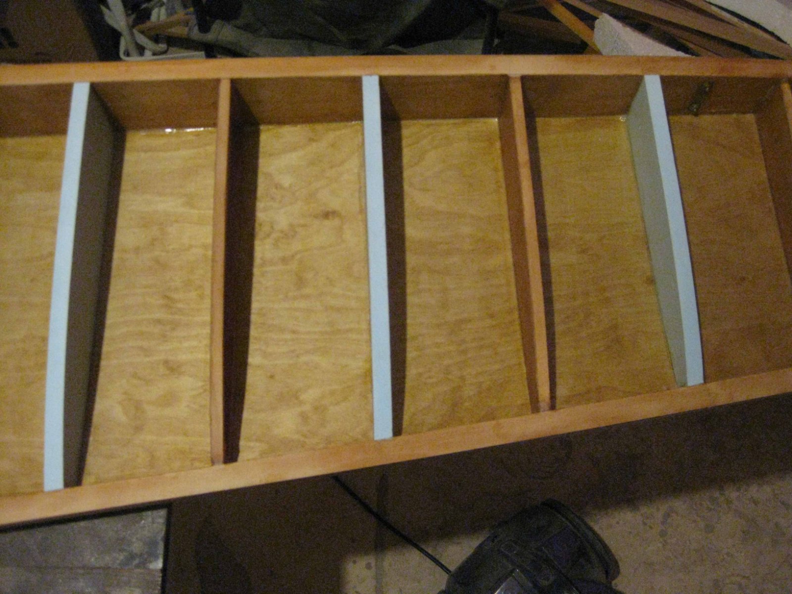

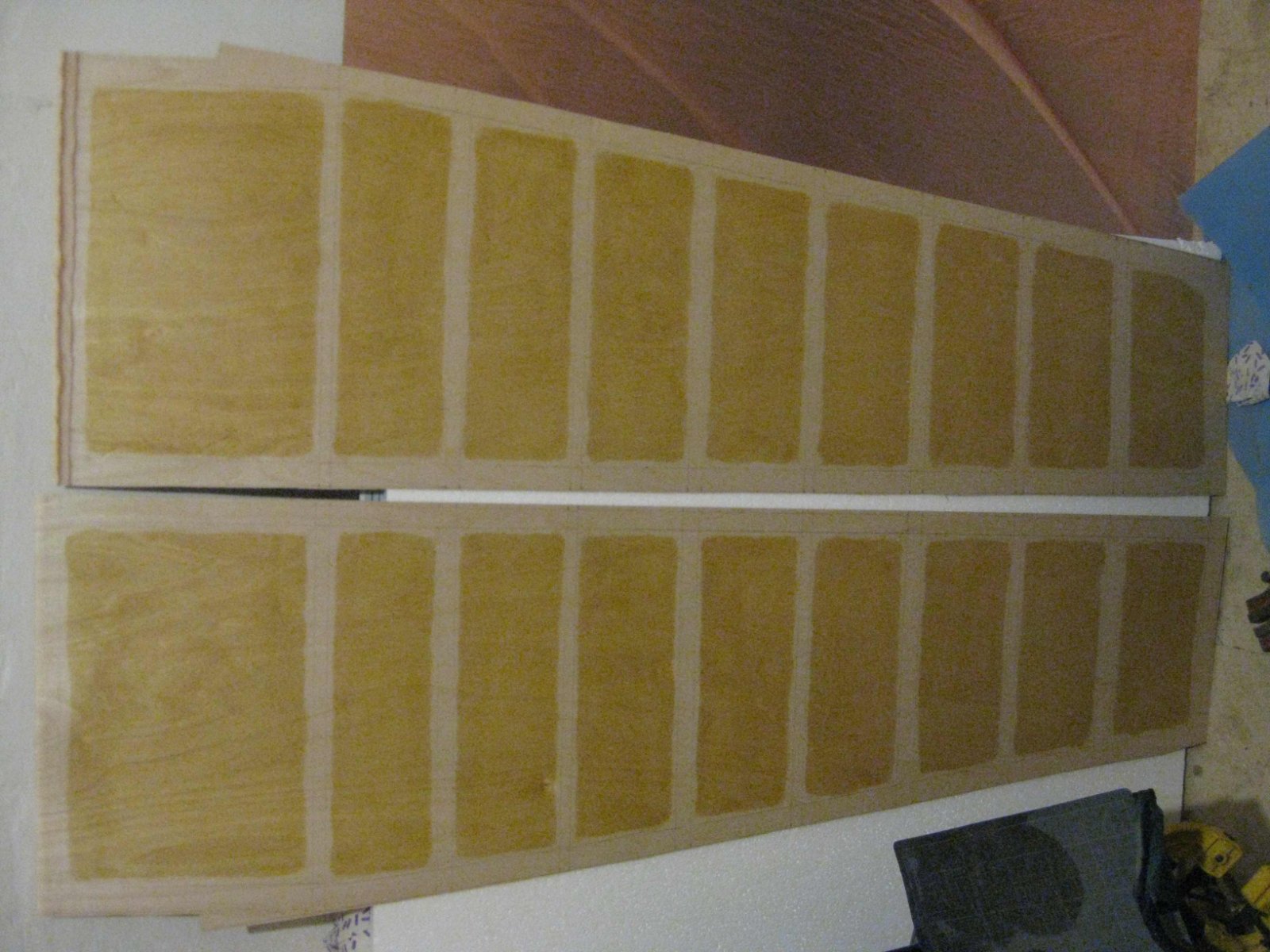

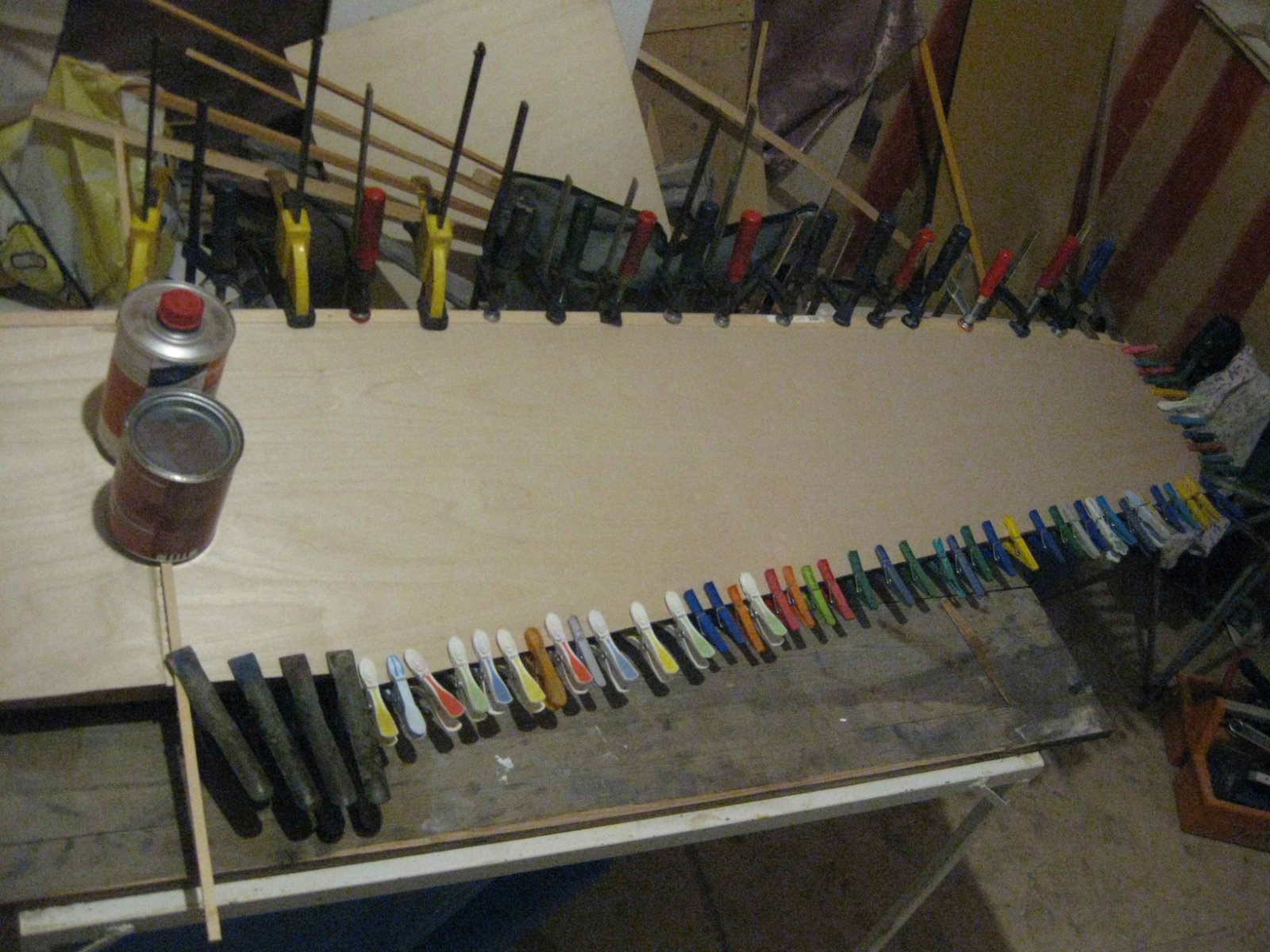

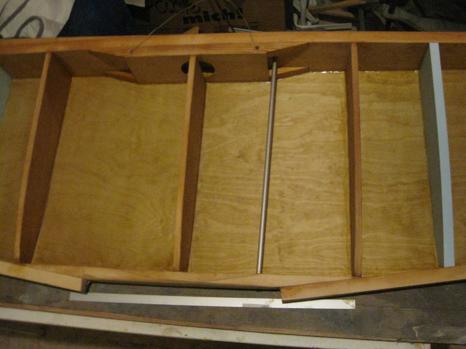

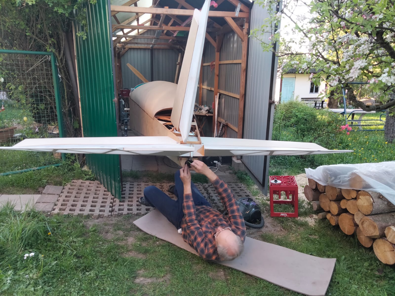

Обшиваем фанерой горизонтальное оперение. Недавно отпраздновали тортиком 75%.
    277,7 КБ · Просмотры: 235
    306,6 КБ · Просмотры: 213
    278,2 КБ · Просмотры: 230

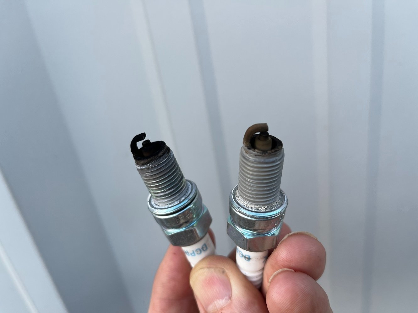

Изучаем двигатель Ротакс. Померяли компрессию, в норме. Однако, слева свечи закопчены, а справа - нет. Предстоит настройка карбюраторов. Вникаю в подключение широкополосных лямбда-зондов, и, чем дальше, тем меньше что-то понимаю. Бош пишет, что его лямбда-зонд способен мерять лямбда от 0,65. Но при лямбда <1 весь кислород полностью выгорает. Как тогда, измеряя датчиком концентрацию кислорода, можно определить, насколько лямбда <1, если кислород при этих лямбда полностью выгорает? Т. е. там надо мерять концентрацию несгоревшего топлива (СО) в выхлопных газах, а как его пожет померять кислородный сенсор? Или они нагнетают кислород твёрдотельным электролизом, и дожигают несгоревшее топливо во внутренней полости датчика?

Нагар на свечах отражает только тот режим, на котором двигатель работал перед выключением. В вашем случае, как я понимаю, на земле. Это значит, что вы видите результат работы системы холостого хода, которая работает до 25% хода ручки газа. Снизу карбюратора есть винт регулировки количества топливной смеси для этой системы. Заводская установка 1,5 оборота от полностью закрытого положения. Если у вас все стоит правильно, то вам просто нужно закрутить этот винт на 1/4 оборота на более темной стороне. Ну и потом синхронизировать карбюраторы.
И еще такой момент - на этом режиме передние свечи часто бывают темнее задних из-за неравномерного распределения смеси во впускном коллекторе. Это нормально.

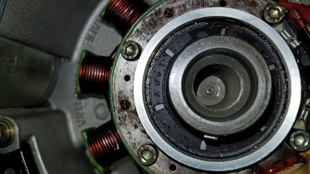

Кстати, накачали в картер воздух через обратный маслопровод: шипит в районе магнето. Задний сальник коленвала, или уплотнения задних цилиндров?

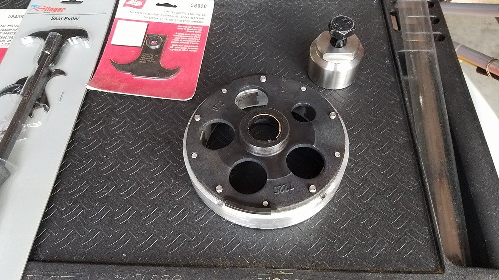

Тут не подскажу, никогда такого не делал, а вот задний сальник менял. Съемник для ротора генератора, кстати, из Германии покупал на мотоциклетном сайте. По памяти в два раза дешевле Ротаксовского обошелся. Если задний сальник плохой, то там масло должно быть в зоне генератора и на его пластиковой крышке.
По поводу разной компрессии может с гидротолкателями что-то (воздух). У ротакса есть методика, как это проверить (на память не помню).
Вот фотки передней и задней свечей с одной стороны на моем РВ-12, ну и из архива от ПайперСпорт про задний сальник.
