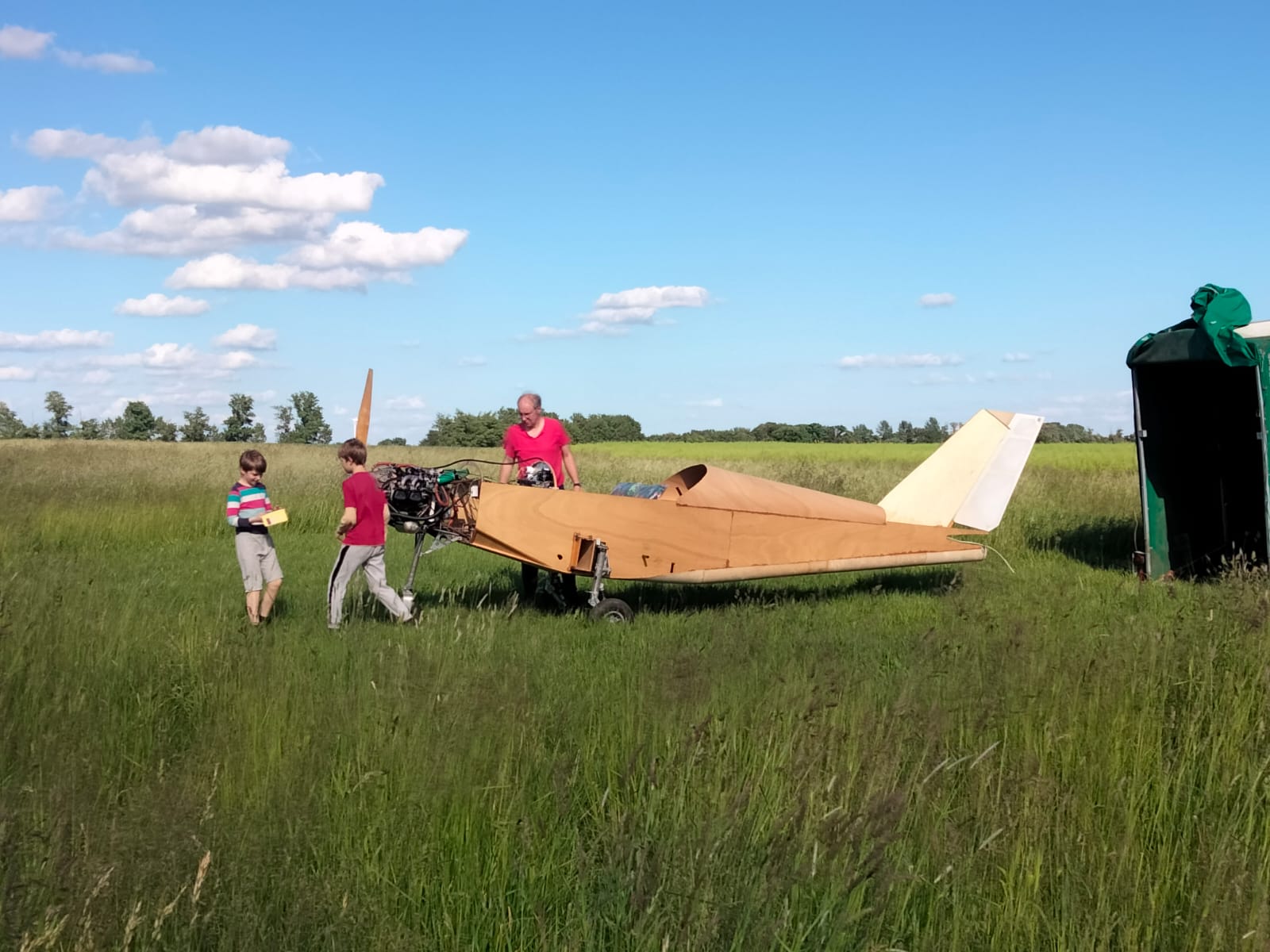

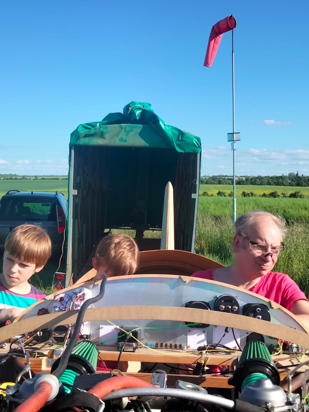

Сегодня закончен очередной этап, пробежки на фюзеляже по полосе. Катались все члены семьи, и даже сосед. Вроде, ничего не сломали. Амортизация основных стоек довольно жёсткая. Выводили самодельный деревянный моноблочный винт на максимальные обороты, получилось 4800. Расчётом винта я доволен, на скорости вряд-ли будут превышены макс. обороты. Стояночное положение получилось с задранным носом, надеюсь, отрыв будет своевременным.

Очень хороший этап для мотивации. Теперь осталось совсем немного!
У меня именно после такого этапа строительства отпали сомнения в том что его вообще можно закончить 🙂

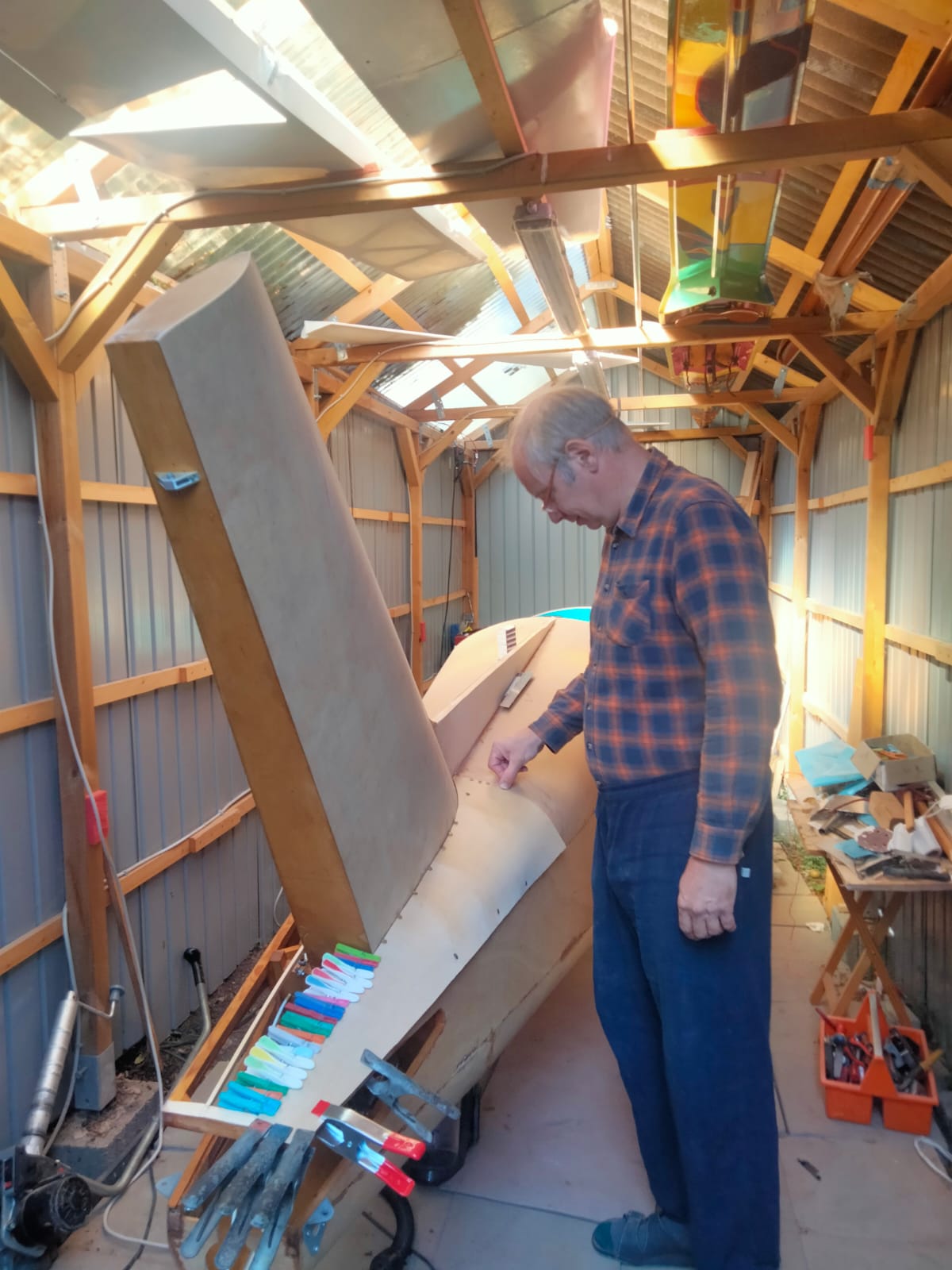

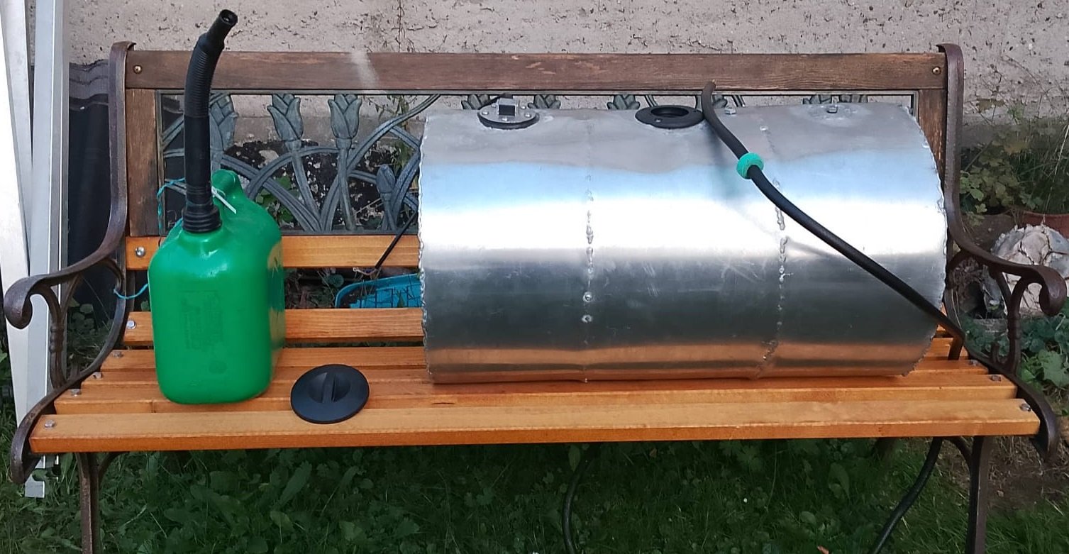

Мы достроили до грандиозного праздника: 80% постройки! В тёплое время занимаемся фюзеляжем, в частности, тем, что надо клеить. На фото любимый элемент Джузеппе Видора: один из нескольких фанерных переходов с плоского на круглый профиль. Запросто ломает мозг при попытке мысленно натянуть сову на глобус. Но если не бояться, а просто напяливать, то получается. Кроме того, заварили с дюжину капиллярных течей в баке. Сначала пытались использовать люминесцентные добавки, но это всё ерунда, слишком морочно. В конце-концов налил литр воды, и стал надувать через горловину ртом. Если потом провести снаружи пальцем по шву, который под водой, и палец мокрый, то надо искать в этом месте подробнее. Если зачистить место стальной щёткой, то при надувании на месте течи появляется капля. Потом бак прямо с водой переворачивается, и метким нанесением капли присадки на расплав в этом месте, заваривается. Процедуру повторял до опупения. Не обошлось и без казусов: при очередном надувании, бак каак бабахнул! Торец бака был вогнутым, а стал выпуклым. Ну, лучше сейчас, чем потом. Собрал всю свою храбрость, дунул ещё раз - и второй торец стал выпуклым. Так что весело у нас тут. Половина всех рулей уже обтянута и покрашена. Спассистема вставлена, но отправляется на переупаковку (не новая). По сути, по фюзеляжу осталось уже не так и много доделать, больше всего пугает фонарь и слегка пугает капот. Остальное как-нибудь осилим. С крыльями дела похуже, но их будем строить зимой. Я думаю, если не будем отлынивать, следующим летом будут подлёты.
Стандартный метод поиска течей в баке - наполнение его керосином: именно керосином, а не иным углеводородом. Любые возможные потеки, не заметные даже под бензином, обнаруживаются на раз. Только, в случае потребности в заварке, надо очень тщательно промыть кипятком и паром. На Ларосе я прямо заказывал бак по чертежам на Спрусе, а когда он пришел - был полностью уверен, что после керосина бак промыт хорошо, и, рассказывая коллегам об опасности проверки огнем, поднес зажигалку. Вместимость бака возросла на 4 литра, но герметичность не потерялась.
Я помню эту вашу историю, Владимир. Именно поэтому проверял водой. Под давленем и с водой находится многое.

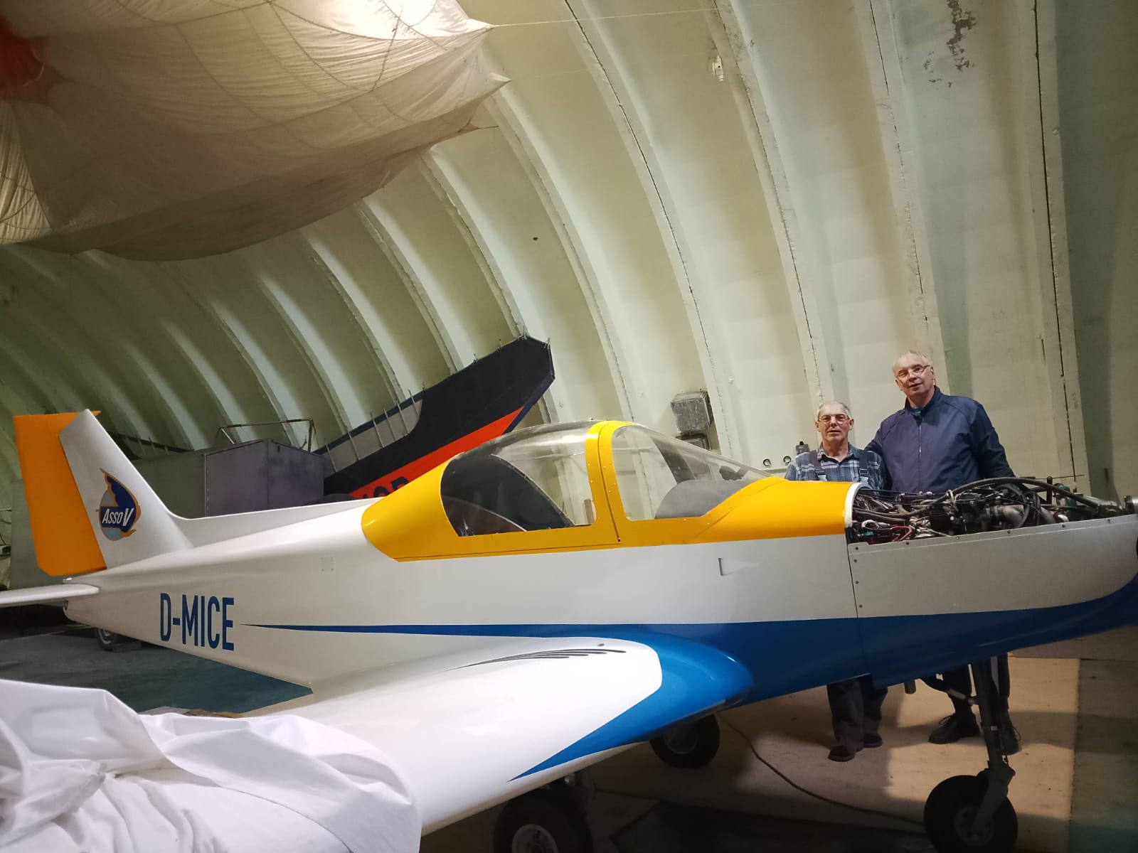

Немецкий авиаклуб DAeC поручил мне окончательную проверку другого такого самолёта, построенного в соседнем городе. Ответственность, конечно, большая. Мы с сыном провели целый день на месте, занимаясь проверкой, но пока так и не успели закончить.

Недавно варил себе бак, раньше опыта сварки именно баков не имел, материал АМГ2М 2мм, есть нюансы. Пористость шва приводит к негерметичности которая воздухом под давлением не определяется. Применение не ответственное, поэтому и так сойдет, а дефект в том что со временем швы в некоторых местах желтеют и этот налет чуть пахнет бензином, естественно утечка микроскопическая, но если бак стоит в закрытом объеме, могут быть проблемы с пожаробезопасностью. Поэтому поддерживаю проверку керосином. У меня небольшая пористость вызвана применением абразивного инструмента при резке, я об этом знал, но не придал значения.
Сегодня я закончил окончательную проверку этого красавца Ассо 5, построенного энтузиастом Дитмаром (слева на фото) в соседнем городе. Впереди у коллеги испытательные полёты и получение СЛГ. Искренне рад за него, и немножко переживаю. Ну а мне ещё достраивать и достраивать... 🙂
P.S. Эмблемка у него на киле симпатичная: аналогии не случайны, а очень даже специальны 😉
Что-то мне подсказывает, что ангар, где сделано это фото, находится где-то в бывшей восточной Германии. 🙂
Всё, налили бензин в бак, и бак
не течёт! Пришлось сделать фланец из стали, в который вварили сосок и два стержня М6. Под пластину фланца подложили прокладку из 1 мм FKP и вложили это всё в бак изнутри. Снаружи ещё одна пластина 4 мм из стали с тремя отверстиями под сосок и два стержня. На стержнях снаружи как следует затянули гайки, всё. Повозиться пришлось с завариванием течей вокруг алюминиевой накладки под фланец: почему-то алюминий после сварки трещал. То ли присадка не подошла, то ли пластина из другого сплава. Но путём 10-15 итераций все трещины удалось извести.
