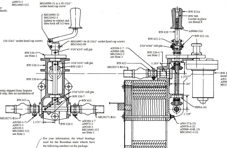

А как у Вас решается вопрос аварийного выпуска шасси?
Никак - или...
Отсоединяется электродвигатель, и шасси выпускается вращением рукоятки.
Сразу все стойки? Проводка от одной ручки на все - не сложно ли?
А пружинкой, или пневмотолкателем - никак: их ассортимент огромен.
У Falco как то так же:
Понятно - но дюже сложно.
Убирать стойки, пересиливая, сопротивление Пневмо пружины не просто, а очень просто; для выпуска актуатор отрабатывает в другую сторону; при аварийном же выпуске достаточно расфиксировать опоры актуаторов, что легко сделать простыми боуденами.
Вот механизм примерно такой как на чертеже. При выдёргивании чеки пружины отодвигают электродвигатель, и его зубчатка расцепляется с механизмом. Затем ручкой за 43 оборота стойки легко выпускаются и с некоторым усилием даже обратно убираются.

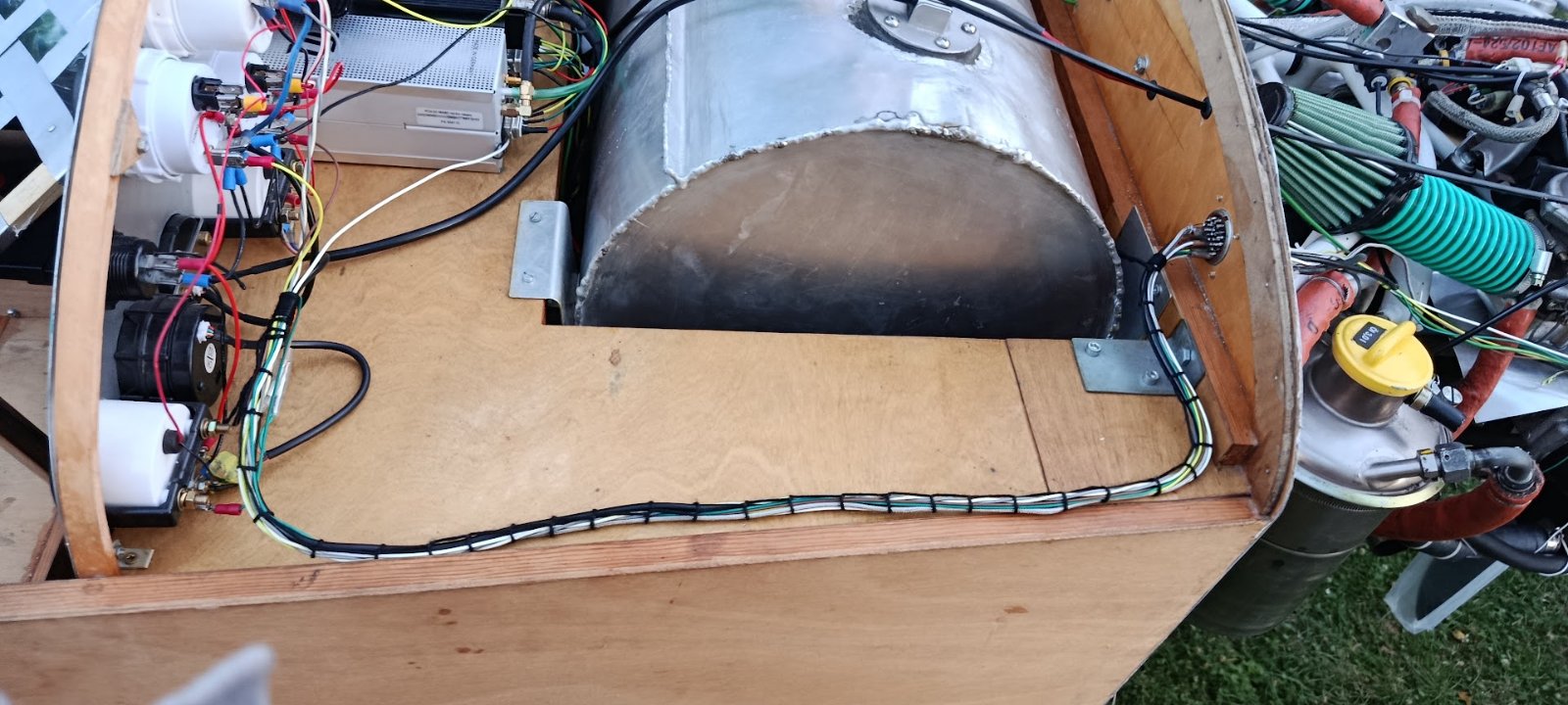

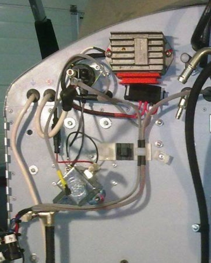

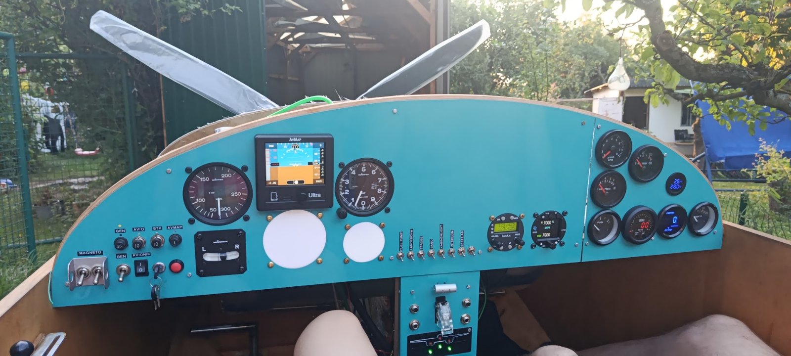

Закачиваем оборудование кабины. Заказали 8 дюймов планшет для панели. Делаем ремни. Сегодня сделали жгуты и немножко "дали жидкого". На максимале мотор на стопе раскручивается до 5800, надо винт затяжелять. Интересно, у Ротакса в зажигании есть ограничение по rpm, или это случайность, что не превысили максимальные обороты? Осталось провести проводку от тумблеров к освещению, и можно будет заклеивать передний гаргрот.

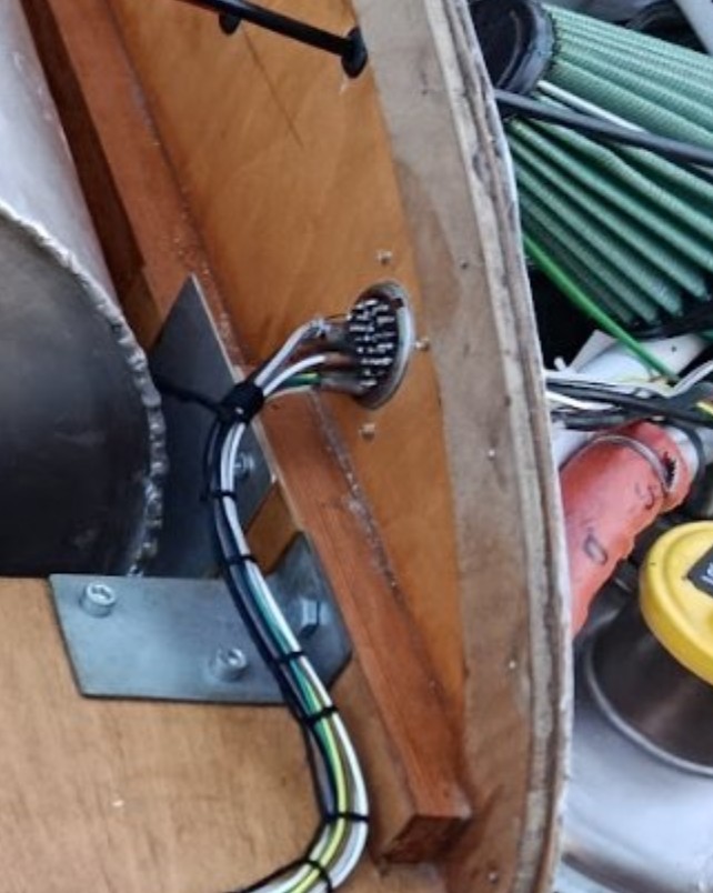

Надо полагать, это не окончательное решение соединения проводников к разъёму?...
Есть "штатные" решения с колодкой...

И не плохие автомобильные разъемы...
А пайки проводов в ламели, надо всячески избегать...
Разъём авиационный, с военной техники. Почему военные авиаторы разъёмы паяют, а гражданские автолюбители обжимают, мне точно неизвестно, но есть предположения. Точно такой разъём у меня в Ульфе уже под тысячу налетал, никаких проблем с ним никогда не было, хоть там я даже жгут не делал. Да, у него есть ещё обойма под провода, но это провода датчиков, магнето и силовые идут напрямую. Вобщем, отказы электрики у меня были в других местах, не в разъёме.
Разъем авиационный ШР , оставшийся от авиатехники ГСВГ , так Игорь? )
Неплохо бы притянуть выходящий из него кабель скобой к фанере,дабы при вибрации не нагружалась пайка .
вообще-то аналогичные разъемы есть и в стандартах НАТО. Причем китайцы делают их поприличнее, и, главное, в разы дешевле ШР...
Более правильно одеть на него его же хвостовик и залить герметиком. Герметик защищает пайку от вибрации и окисления. На хвостовике свой же зажим для жгута.

Ну то, что продавали в магазинах лет 10 назад под видом шр, китайским явно уступало. А чисто из гаражных запасов деда - может и хорошие, но не буду же я для проектируемых приборов такое в ПЭ закладывать.

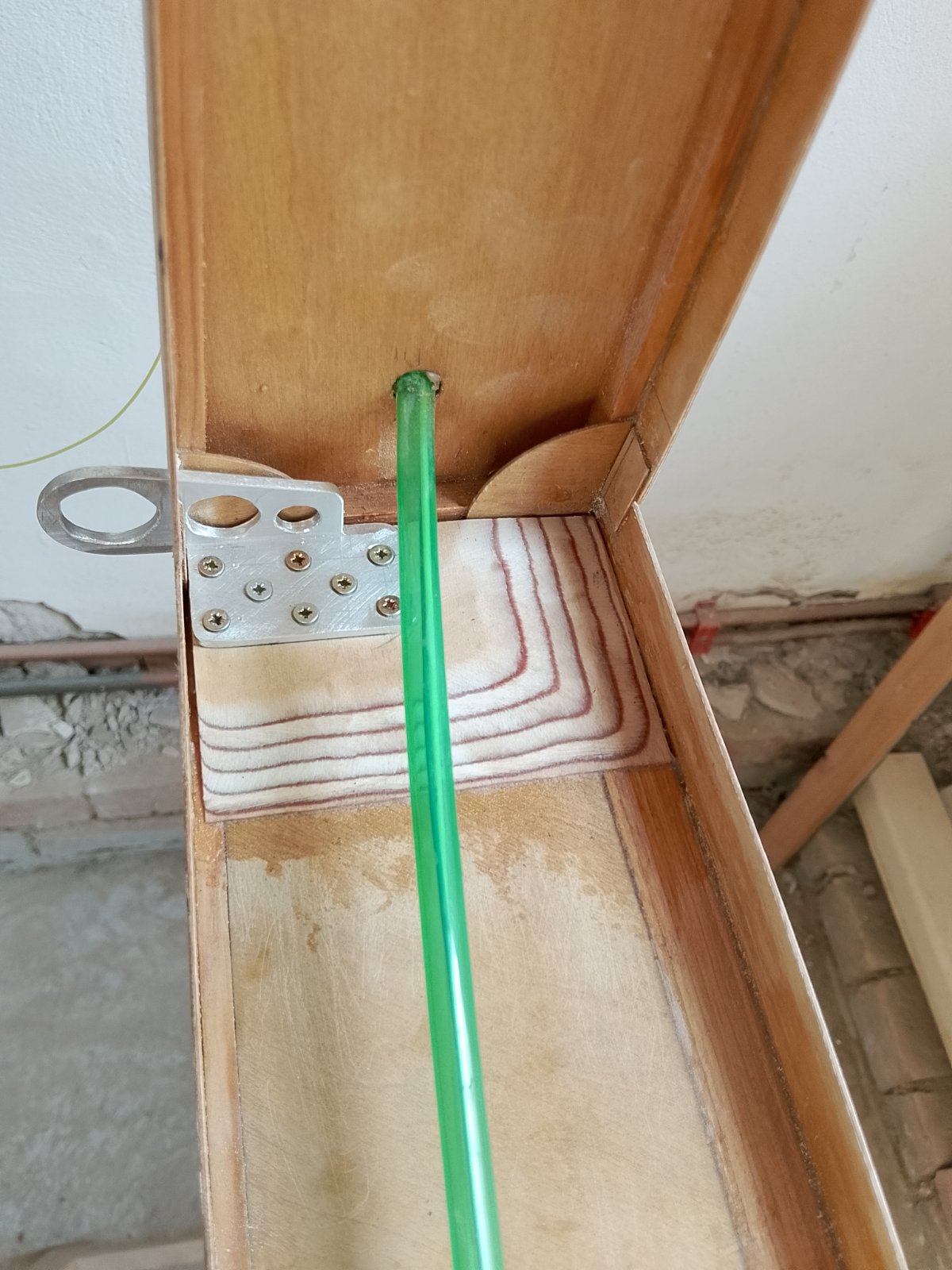

А, тем временем, постройка продолжается. Недавно, озаботившись плавными переходами с фюзеляжа на центроплан, мы наткнулись в чертежах Ульфа на швартовочные узлы. И вдруг стало понятно, что конструктор Ассо про них вообще забыл. Кто на низкоплане собирается летать маршруты, должен обязательно их сделать, иначе, после посадки на голой площадке из-за грозы, становишься в довольно безвыходное положение.
Пришлось срочно что-то изобретать из уголка 30х30х3 6063-Т6, длина аюминиевого узла на фото 80. Посадили на пластину из 3мм берёзовой фанеры и закрепили восьмью 3мм шурупами.
