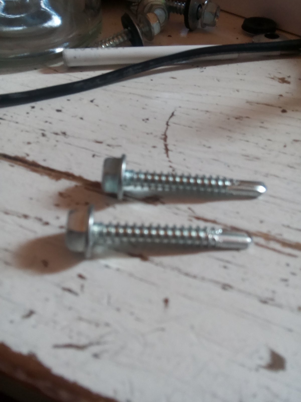

Чем ближе к концу постройки, тем чаще вылезают интересные проблемки. Вот и сейчас: я обтянул и покрасил левый элерон. Начал ставить на него шарниры, а гаек с внутренней стороны внешнего из двух шарниров нет. Обычно у меня гайки напаяны на полоску жести, а полоска прибита мелкими гвоздиками. А в конце элерона места так мало, что полоска не поместилась. По хорошему, надо сейчас разрезать обтяжку, но места для полоски с гайками там по-прежнему нет. Есть идея ставить шарнир на шурупах, закрученных в эпоксидку. Там толщина 10 мм дерева, обшитого с обоих сторон фанерой. Шурупы можно смазать маслом, чтобы не прилипли к эпоксидной резьбе, и законтрить проволокой. Как вам такая идея? Управление, всё-таки.

Нормально, на а33 это стандартное решение, но зачем их маслом мазать?
Так же саморезы из нержавейки нужны. И как не странно в потай лучше, на поверхность опирвлся кронштейн что бы.
по-моему крепеж на Вашем фото - саморезы по металлу, т.е. предназначенные для установки в материал малой(относительно) толщины
при их ввинчивании образуется стружка, в глухом отверстии куда она денется? в Вашем случае (10 мм древа и эти саморезы) отверстие вроде не глухое, но тем не менее ...
известная мне технология установки шурупов(с заостренным наконечником) в дерево предусматривает предварительное засверливание ... не знаю возможно что-то поменялось )

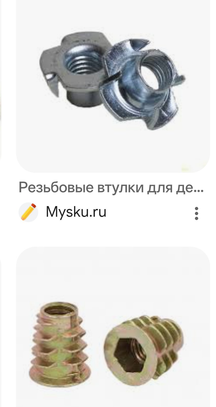

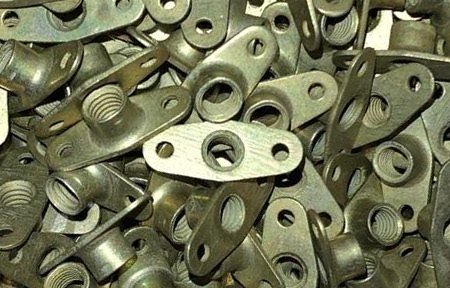

Наверно это уже поздно, но можно было вставить такие закладные:

Анкерные гайки нельзя как ни будь из нутри?
Проблема в саморез, его прочность очень маленькая, их надо или больше или большего диаметра сильно.

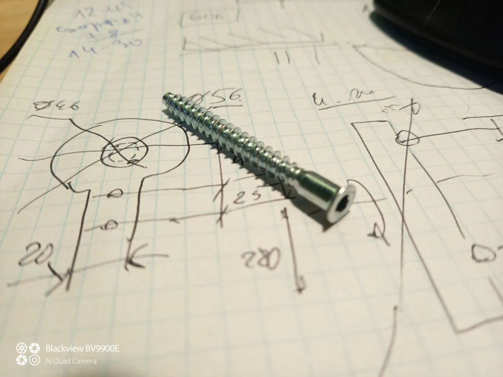

Хочу поддержать предложение. В данном случае, не саморезы, а именно шурупы на клей и с предварительной засверловкой чуть меньшего диаметра.
Лично наблюдал, как прикрученные саморезами, небольшие ПВХ таблички к хвойному колышку, при ударе по нему, просто срезались. Разрушался не ПВХ, а именно срезало саморезы. Колышки при этом, практически все были расколоты этими самыми саморезами ещё в процессе вкручивания.

Это, конечно, на обычных саморезах, без сверла на конце: приведенный на фото, сам засверливает, и распирающие усилия много меньше. Кроме того, следует использовать либо серебристые, либо золотистые - хотя, золотистых со сверлом на конце. я и не видел.

ИКЕЯ любит собирать свою мебель на такой крепёж. Но, либо твердое дерево, либо место под головкой надо как то усиливать. А под металлические накладные детали получается неплохо.
Я у себя крепил на саморезы (4х20) триммер-сервозагружатель на стабилизаторе. Предварительно засверливал сверлом (по моему 2мм, точно не помню, мерял штангелем само тело шурупа, без резьбы). Со сверлом на конце, из опыта домашнего строительства, не рекомендовал бы. Большую дыру они своим наконечником делают, резьба потом срывается при несильной затяжке. Помню, что тоже смазывал саморезы эпоксидкой (без масла). На днях его снимал. Открутились свободно. Следов эпоксидки не обнаружил. Мне кажется, она вся осталась возле шляпки, где я ее тогда вытер как лишнюю. А из отверстия шуруп ее выдавил. Сейчас закрутил их обратно без эпоксидки, под шляпку только положил немного герметика для прокладок. Лишнее снова стер... 🙂
