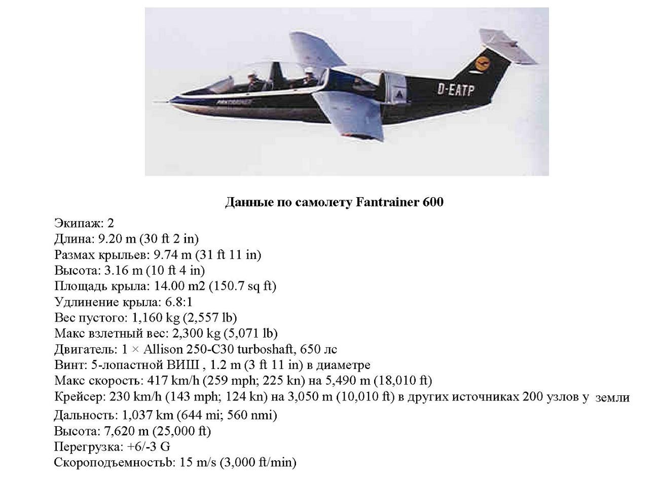

Вот серийный со стажем под сорок лет (несколько модификаций с различными мощностями СУ).

Была ведь целая огромная флудерастическая ветка по этому самолету - зачем повторять?
