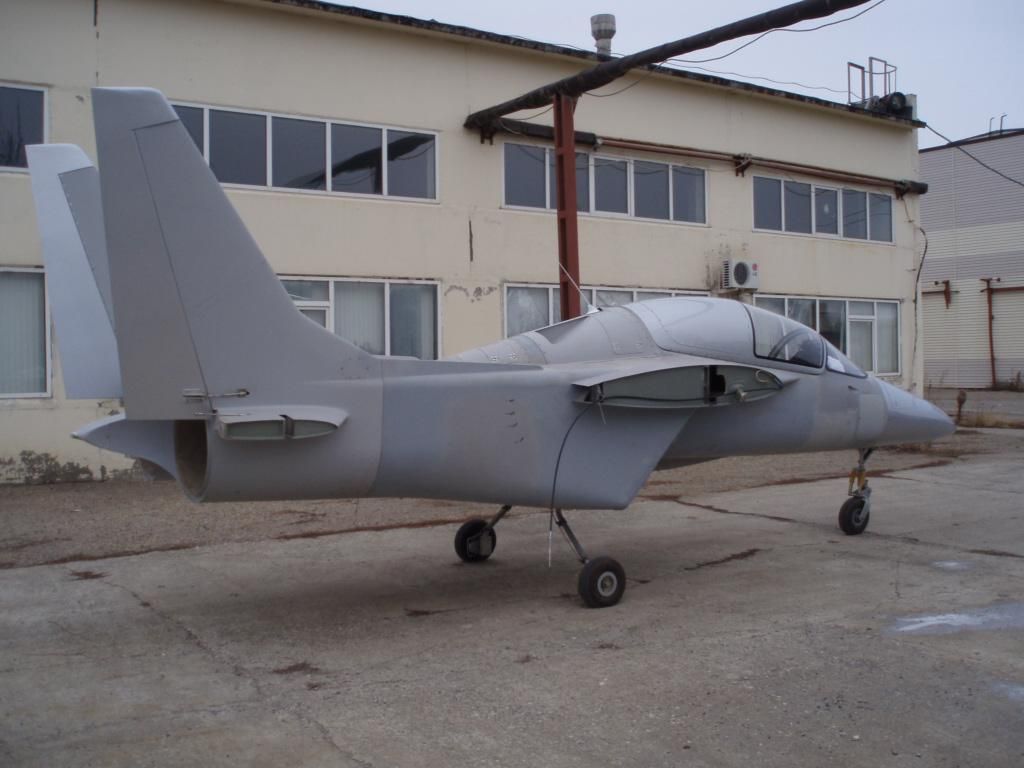

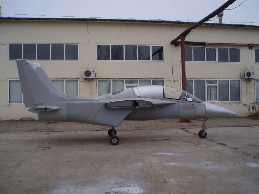

Постройка самолёта PJ-II.
Очередная проверка ВМУ и систем самолёта.

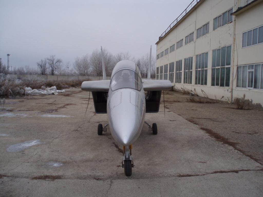

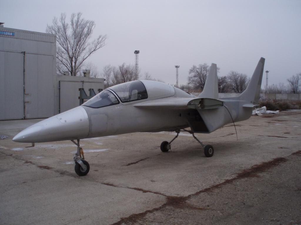

Ширина ворот цеха 3.5 метра, т.ч. нужно отстыковывать консоли и стабилизаторы для выкатования самолёта из него. На это уходит в районе часа.
    75,5 КБ · Просмотры: 165
    70,6 КБ · Просмотры: 161
    114,5 КБ · Просмотры: 169

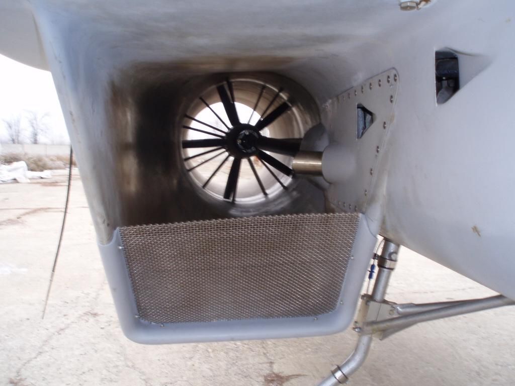

Установили временые решотки на воздухозаборники т.к. качество бетонного покрытия желает лучшего и на больших оборотах может засосать шебёнку.
    79,6 КБ · Просмотры: 171

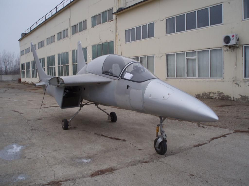

    70,7 КБ · Просмотры: 170
    81,6 КБ · Просмотры: 171
Самолет  смотрится  нормально, бросается  в  глаза  толщина  шасси,  наверно  аналогия  с  Су-27  подсознательно  идет.  Удачного  облета, да,  решоточку  повыше  поднимите.
Решотки нужны пока только для наземных испытаний. Выше не надо. В основном "сосёт" с земли в углу заборника ближе к фюзеляжу. На нормальном ВПП решотки не нужны.
Су-27 или Миг-29 мы не копировали. Просто аэродинамика к этому привела. Сушки и Миги очень схожи с F-15 и F-18. Так же как Суперджет с В-737.

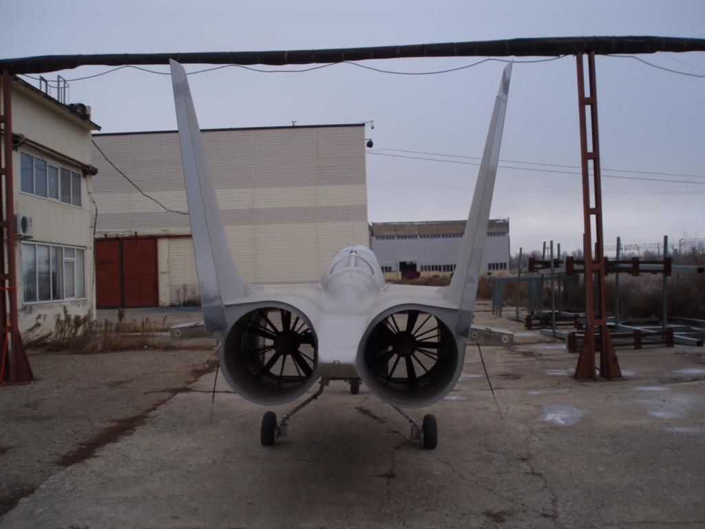

    77,5 КБ · Просмотры: 167
    74,3 КБ · Просмотры: 171
