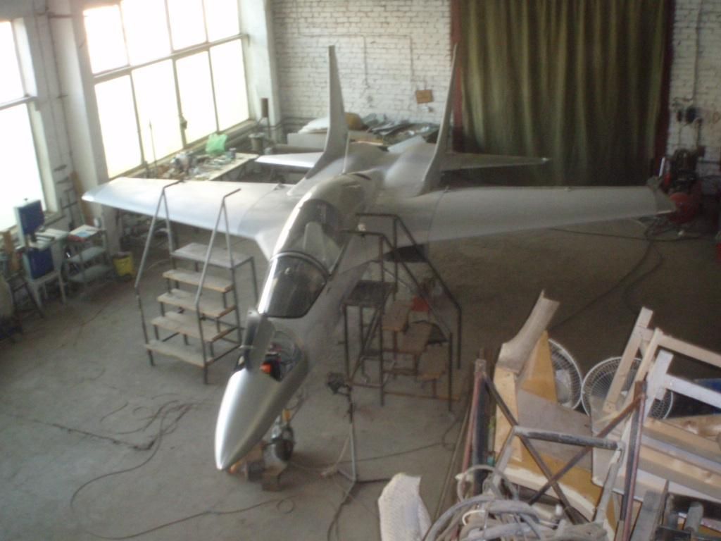

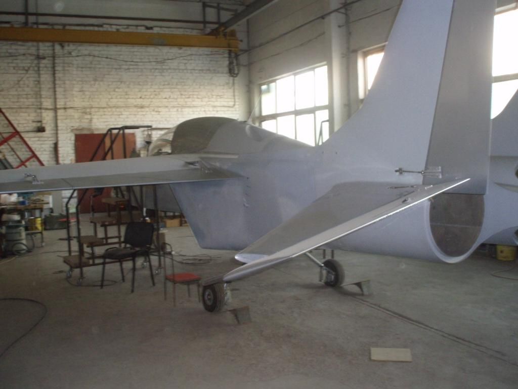

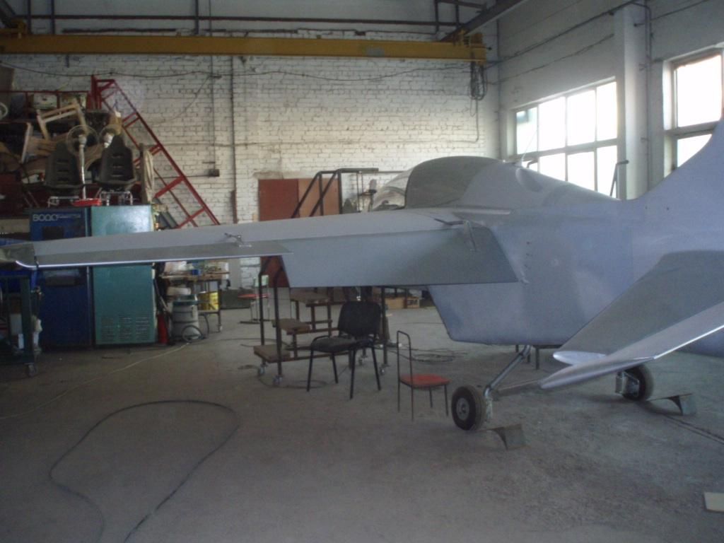

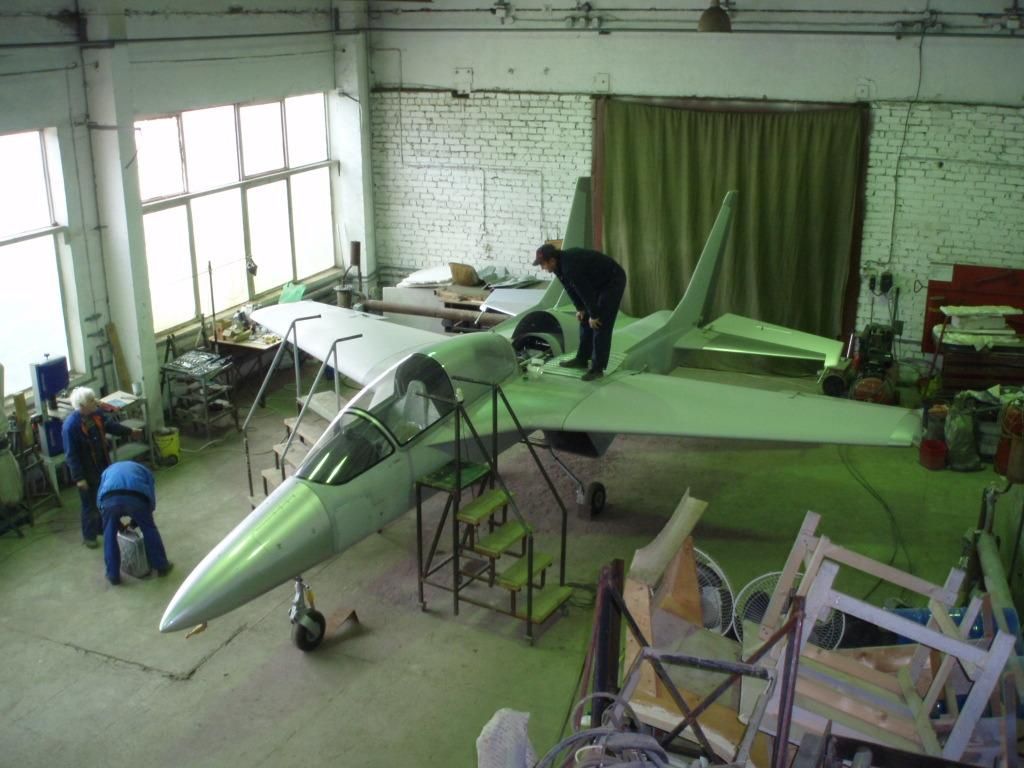

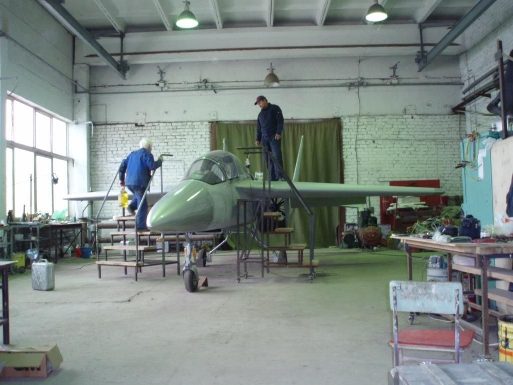

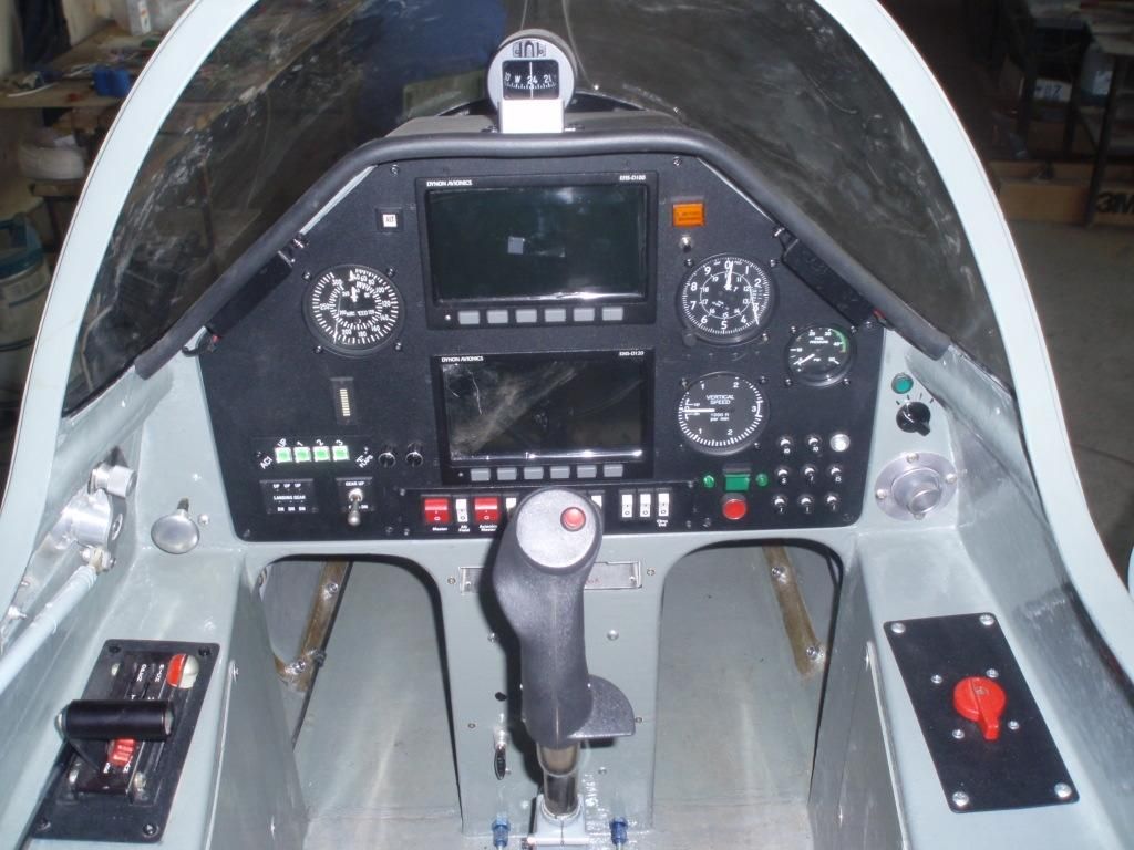

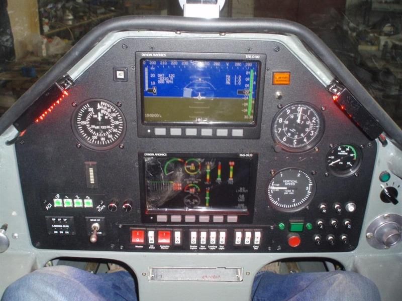

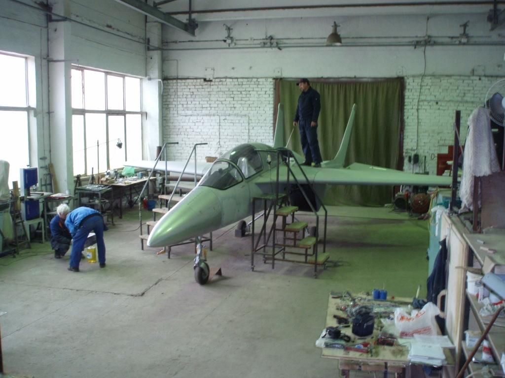

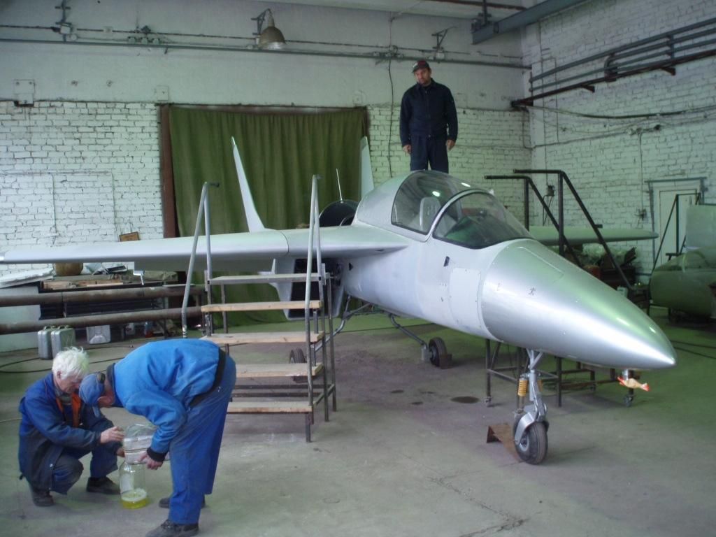

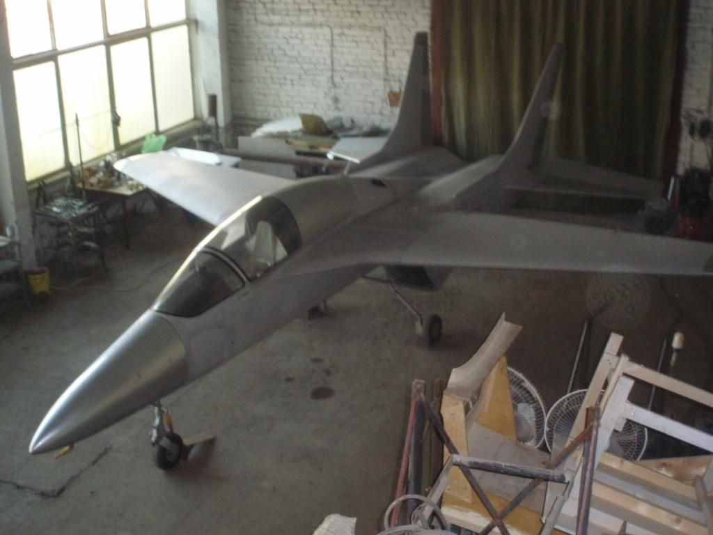

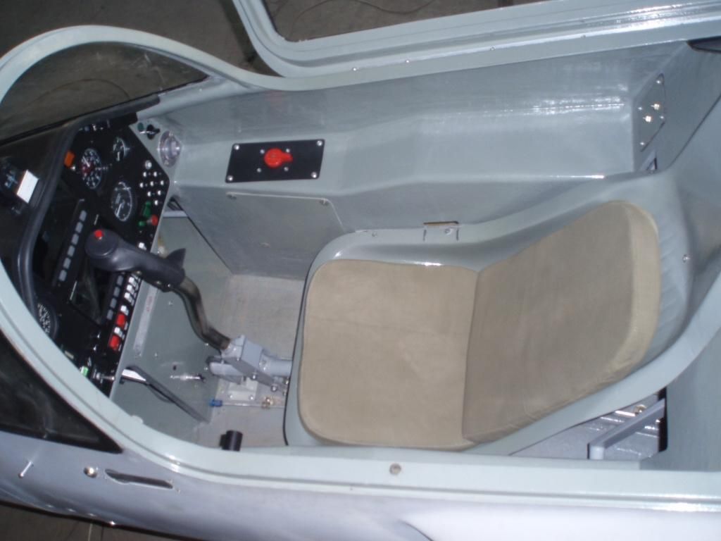

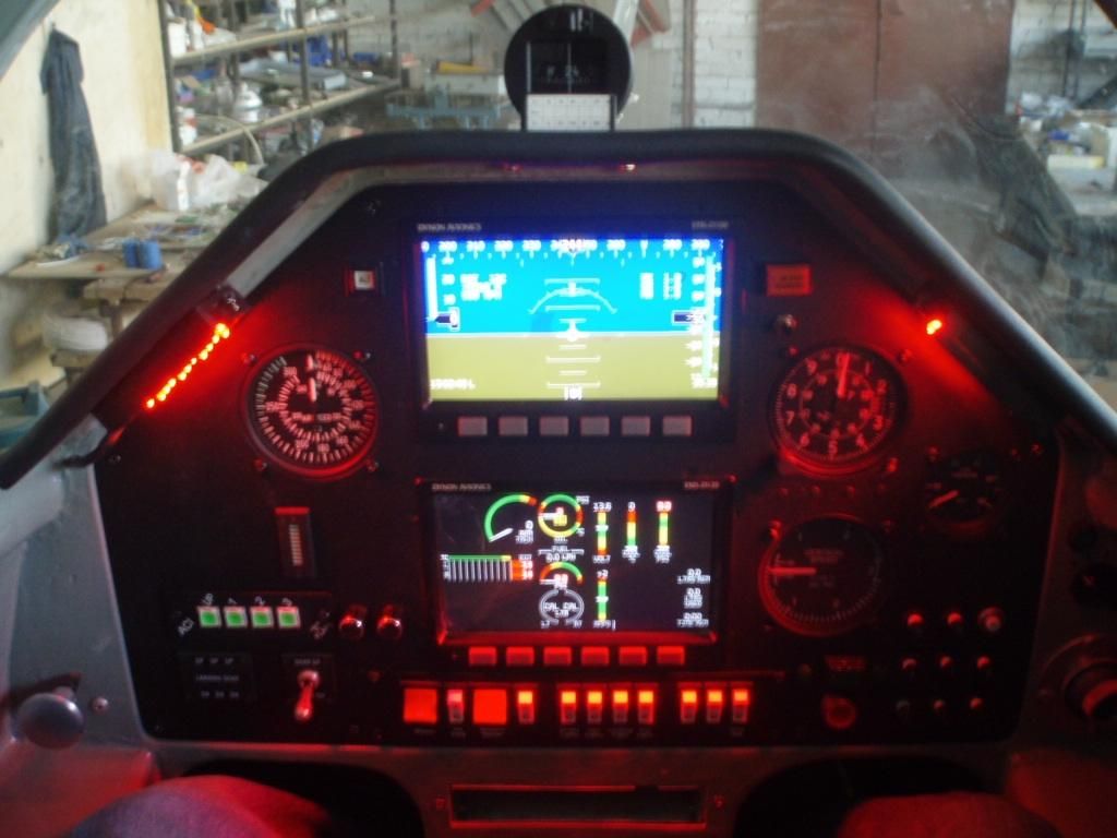

Самолет практически готов к лётным испытаниям. Вопрос в основном стоит где его испытывать. Самолёту нужна ВПП с твёрдым покрытием и длиной 1200-1500м. для пробежек с отрывом и посадкой. Это нужно для доводки параметров вентиляторной установки(динамических характеристик).
В Волгограде таких аэродромов нет. В Бекетовке полосы "убиты". В Гумрак нас не пустят. Пытались договориться с воеными(Лебяжья поляна, Котельниково и даже Ахтубинск), но безрезультатно. Обещали в Жуковском, но это 1000 верст от Волгограда. Т.ч. пока думаем.
Прилогаю несколько последних фотографий;

Вчера самолёт "побегал".
У нас на заводе есть хорошая асфапьтированая дорожка метров 100, но узкая. Отстыковали крылья и сделали несколько пробежек по ней. Результат был выше ожидаемого. Набрали скорость около 40 км/ч пробежав всего 50 метров! Если такая тенденция разгона сохранится, то до взлётной скорости в 150-160 км/ч нам нужно будет всего 200 метров.
-если разгон был при постоянной\максимальной\ тяге,то времья разгона ок.10 сек ,те.ускорение было не менее 1 м/с2...
=тяга получается чуть больше 0,1 массы аппарата ?
Привет коллеги-волгоградцы! Молодцы!!! Не буду петь дифирамбы все бегло  прочитал - еще надо осмыслить! Пару мыслей по весу: АКБ - есть легче, карданы если надо поможем сварить из дюраля, а отбалансировать можно в МАДИ, в любом случае хорошо бы поставить карданы шрусового типа. Будете если тиражировать уходите на алюминий - сэкономите 150-200 кг, тут тоже могу помочь - перевести в автокад для лазерной резки лекала. Основной каркас - проще и быстрее делать сварным из дюраля или нержавейки.
И основное  ДВС - мы испытывали и довели до устойчивой работы инжекторный сузуки 1000 (сухой картер) с  редуктором Авиагаммы (понижающая редукция 2-2,64) максимальные обороты до 12000 об/мин мощность 170 л. с. вес редуктором моторной установки 53 кг, две 106 ...экономия 200 кг..
Итого сбить с вашего аппарата 350-400 кг вполне под силу. А органы управления предлагаю просто скопировать с RV-8A (уже выполнил) для размещения второго пилота.
Если будут проблемы по ДВС и пилоту - пишите и не такое поднимали! С уважением ! "Полковники" контора "Гироплан RUS находится в Лобне!!!
