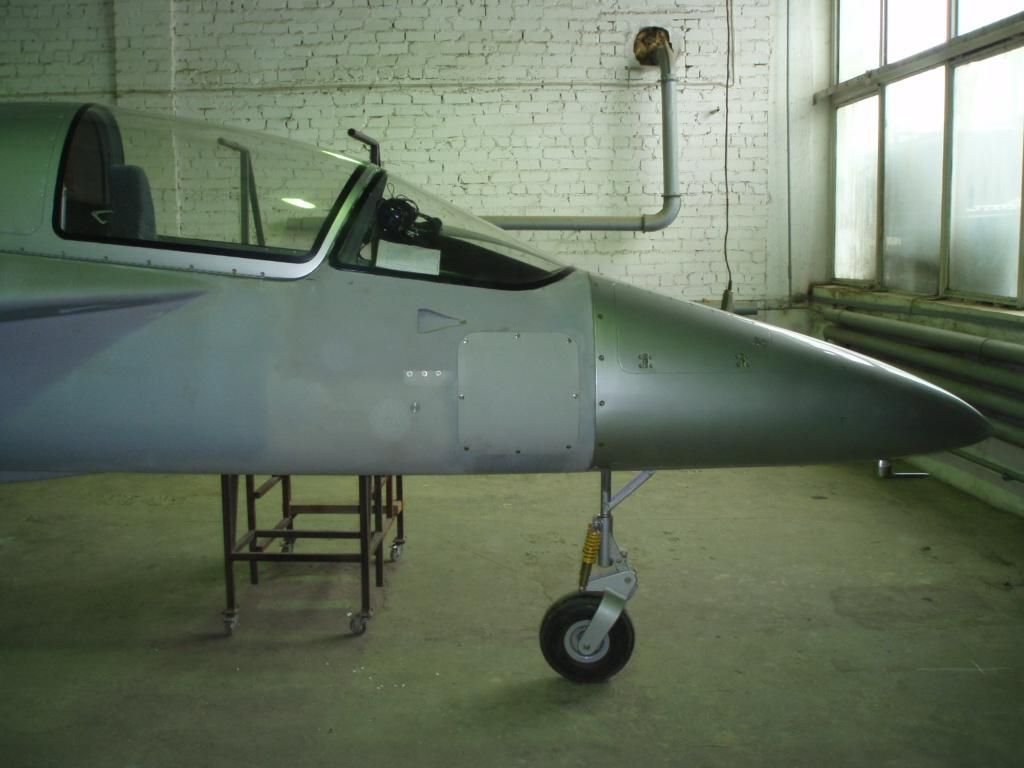

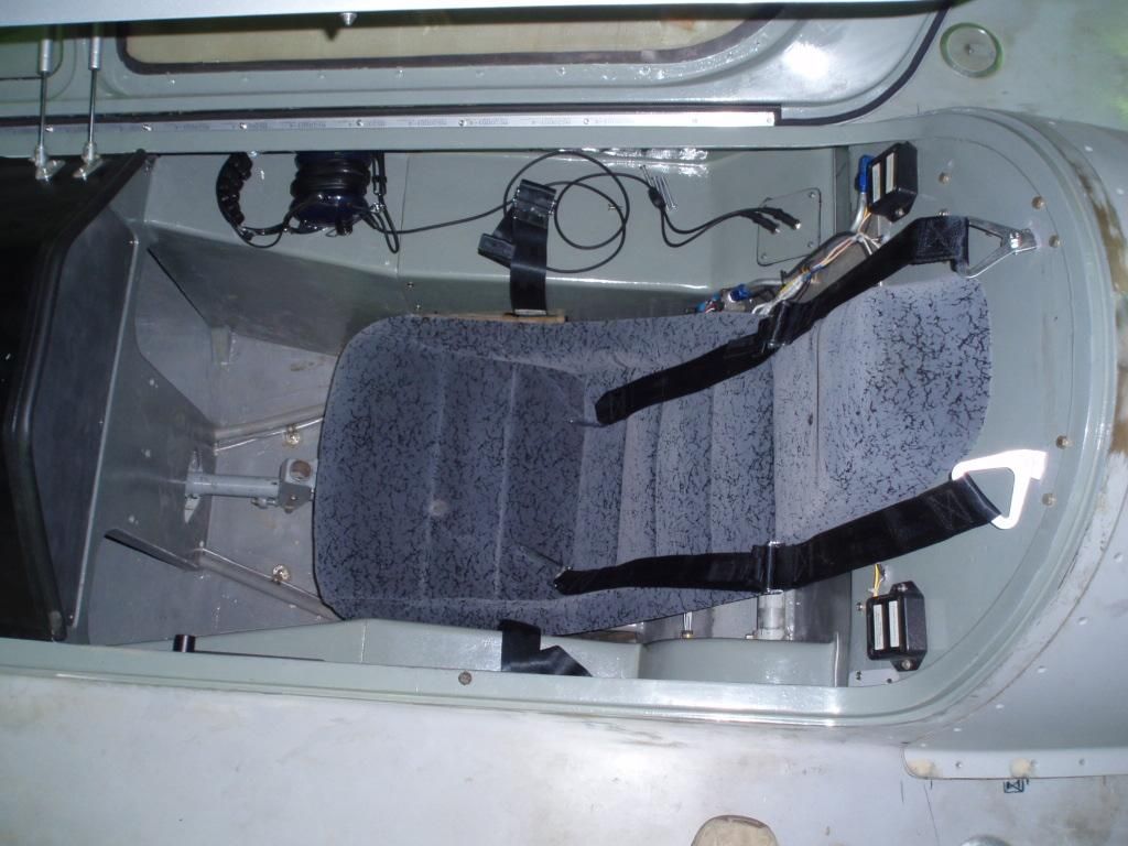

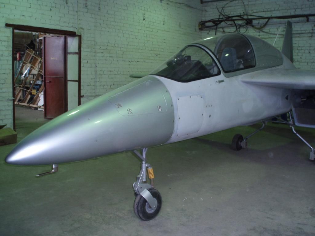

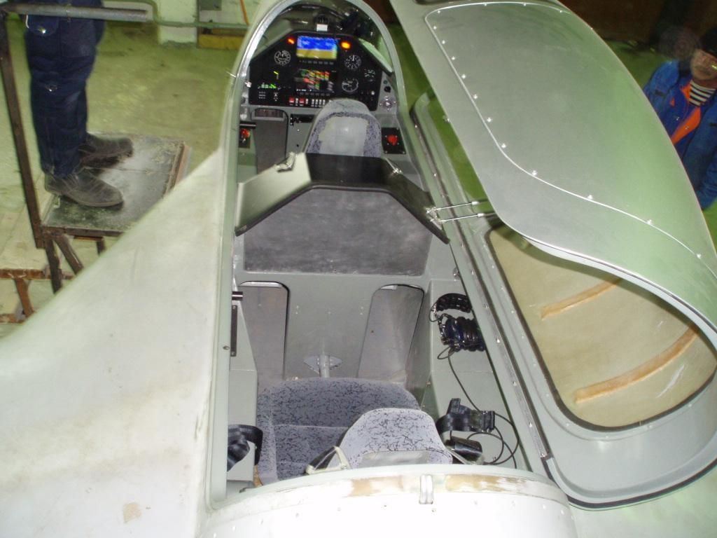

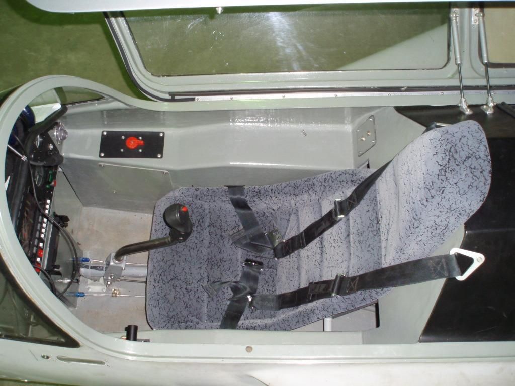

Установили сидения и ремни безопасности. Проверили балансировку самолёта. Практически всё готово к испытаниям.

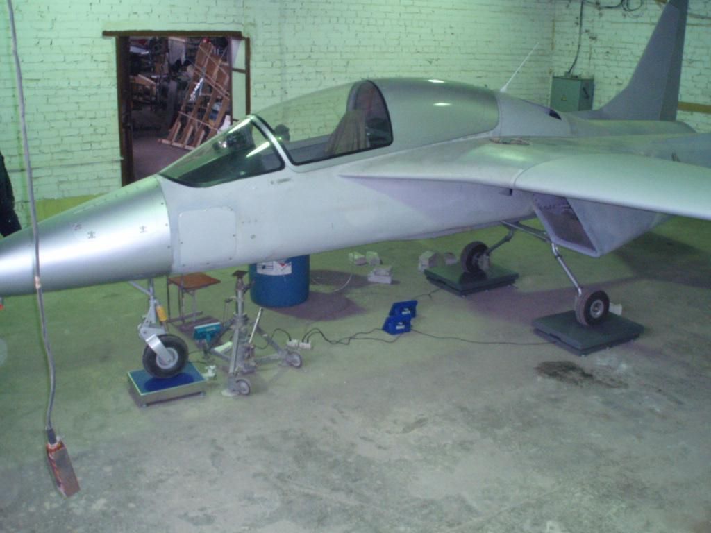

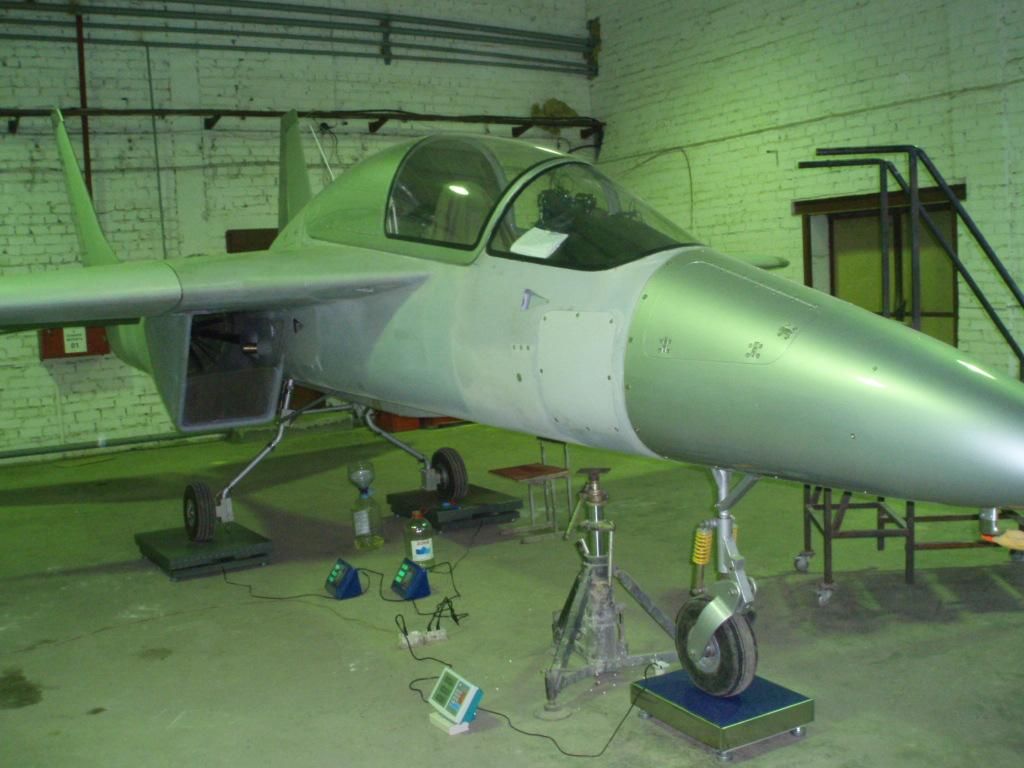

Просчитали ЦТ. При полной загрузке(2 пилота и полные баки) конечно больше чем МВВ, но всёравно в пределах ЦT. И даже с пилотом тольков задней кабине, всё равно в пределах ЦТ! Топливные баки вообще находяться в точке ЦТ и вес топлива в баках на ЦТ практически не меняет.
