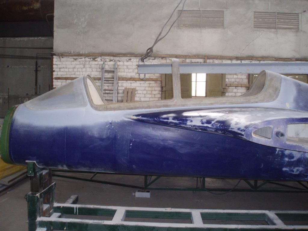

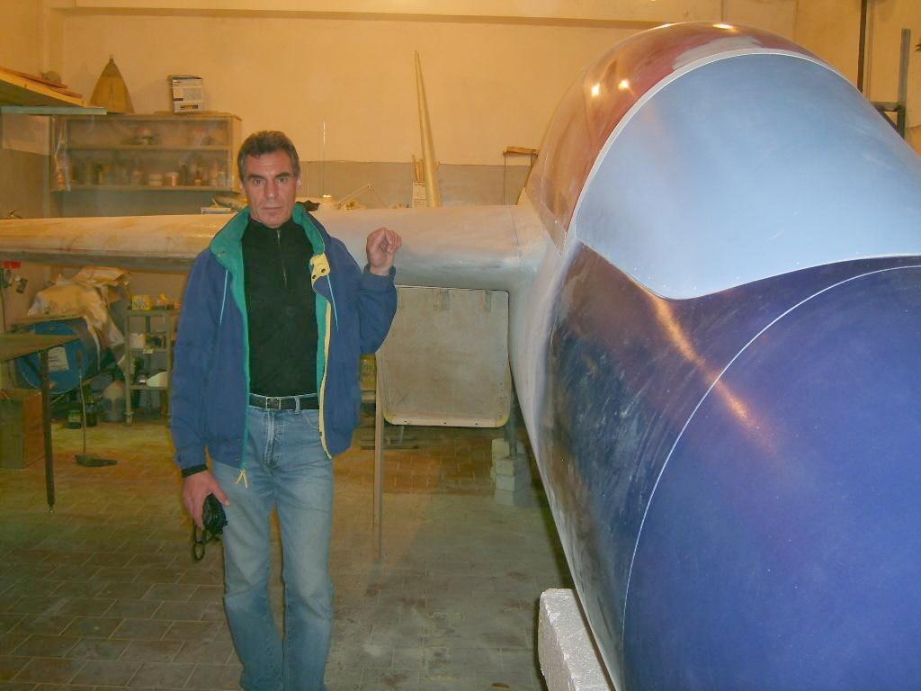

Мастер модель самолёта готова.
    108,2 КБ · Просмотры: 187
    70,6 КБ · Просмотры: 205

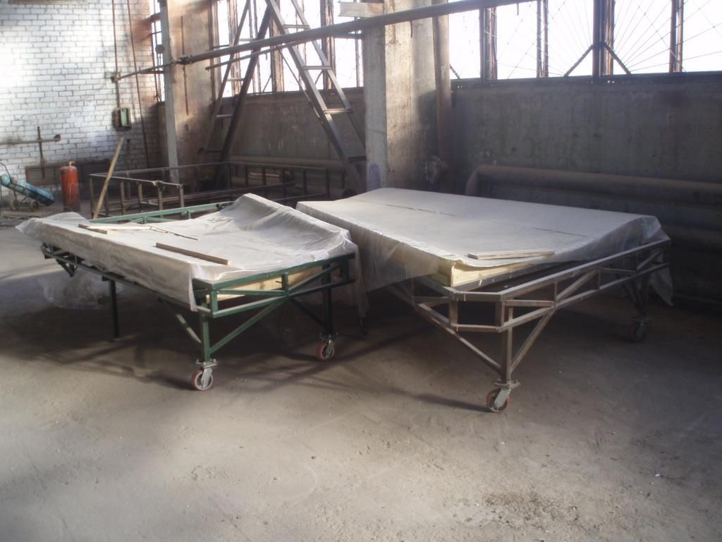

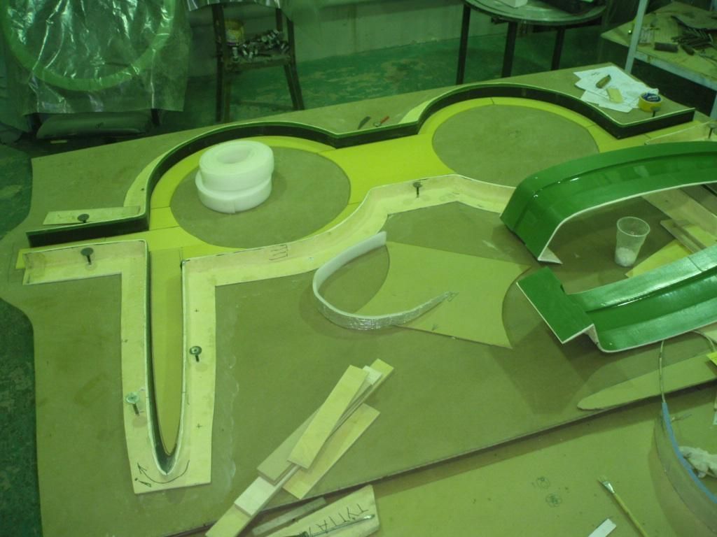

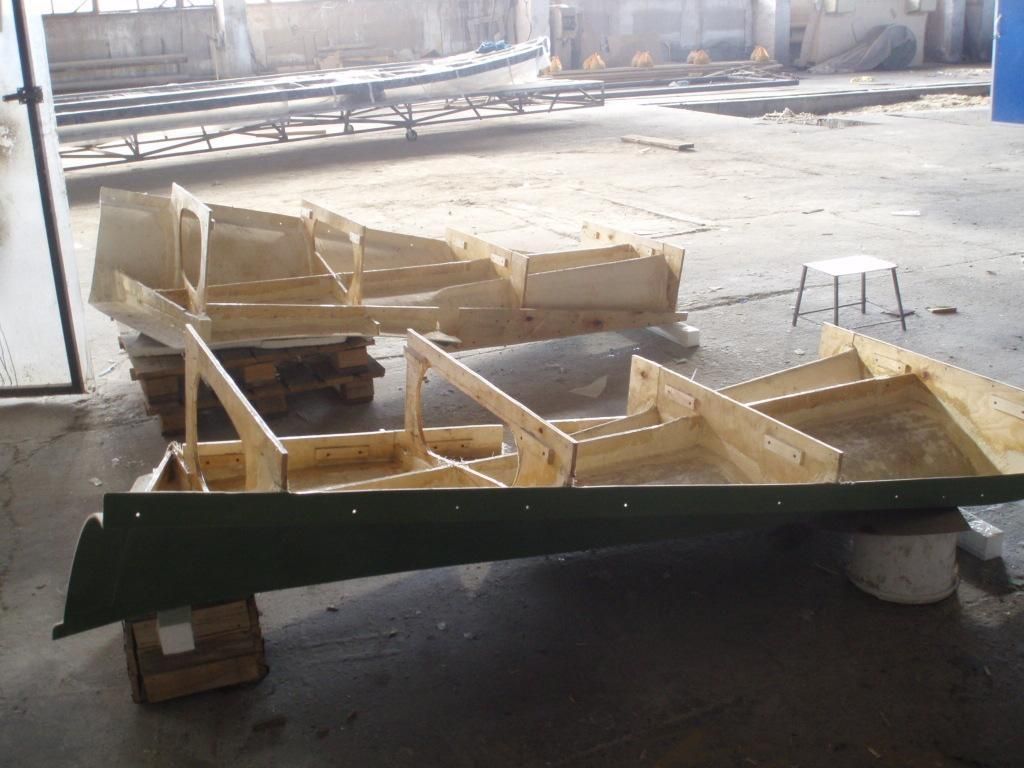

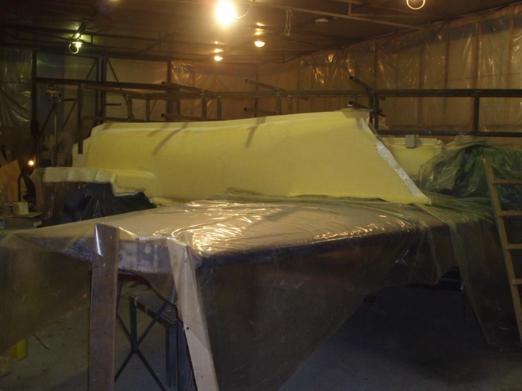

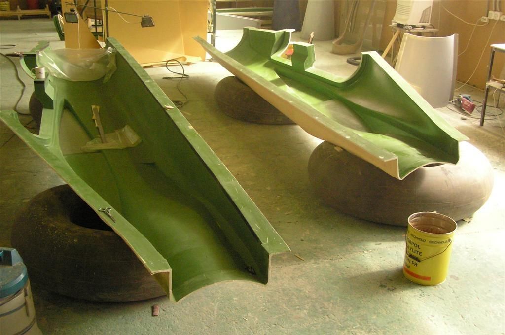

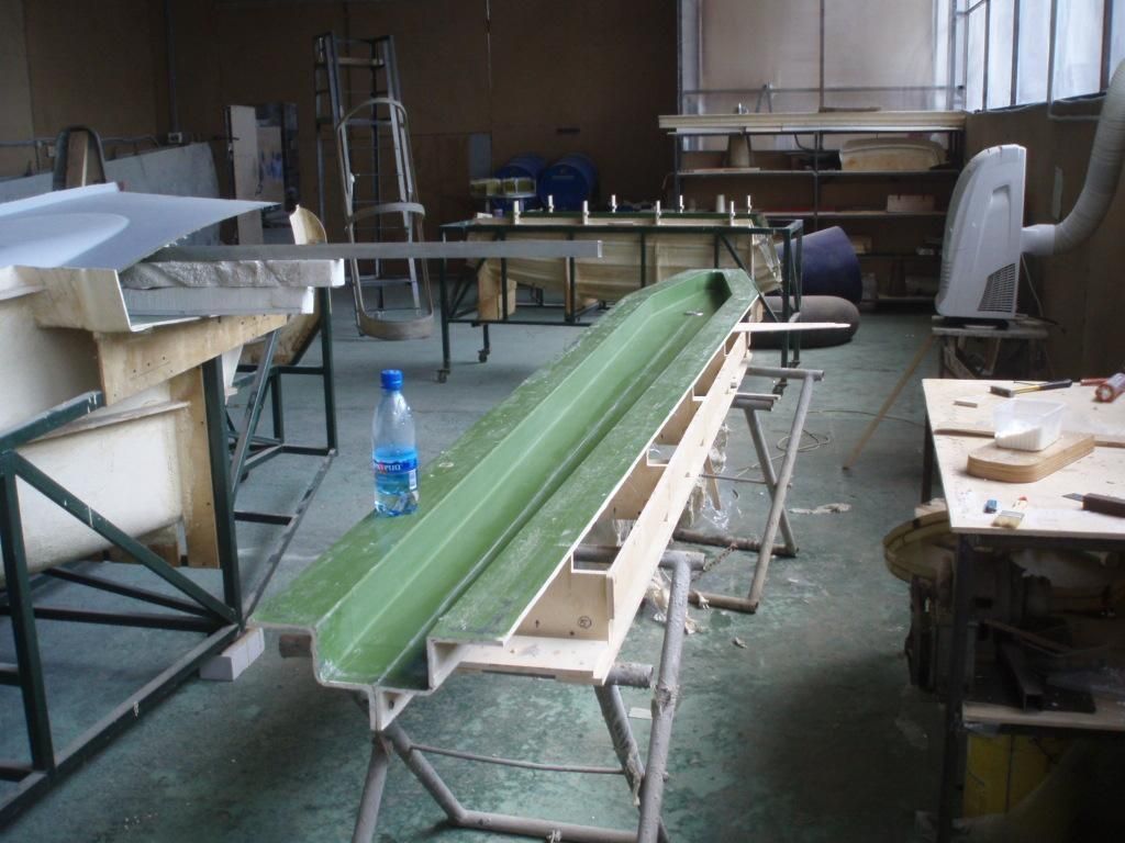

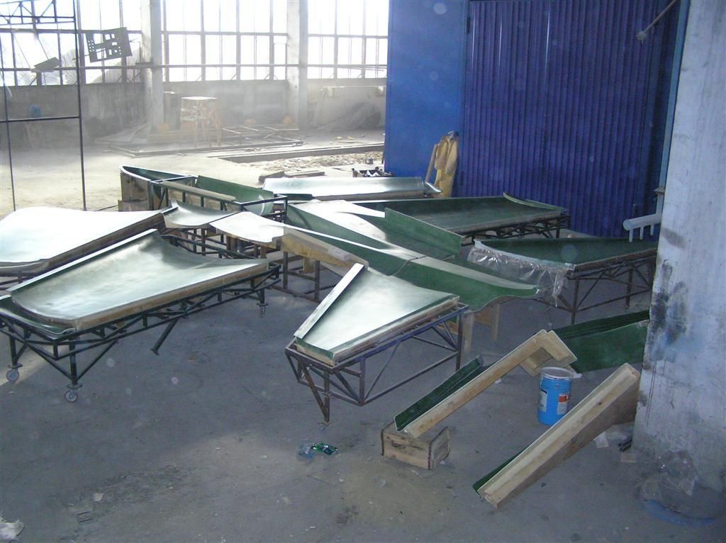

Изготовление матриц.
    70,5 КБ · Просмотры: 212
    92,7 КБ · Просмотры: 189
    65,4 КБ · Просмотры: 202
Ещё
    73,9 КБ · Просмотры: 195
    73,7 КБ · Просмотры: 191
    80 КБ · Просмотры: 190

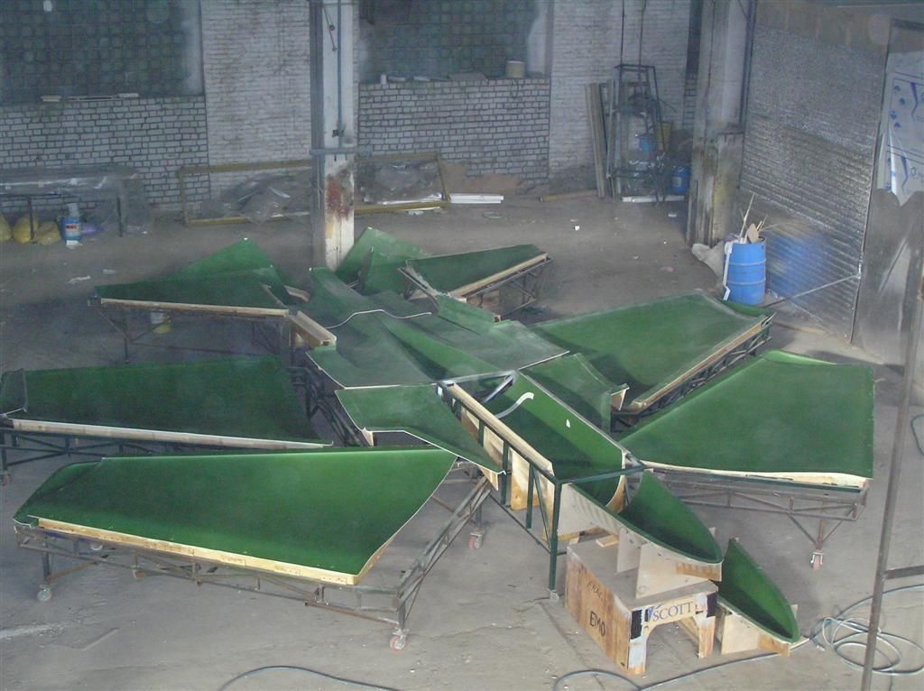

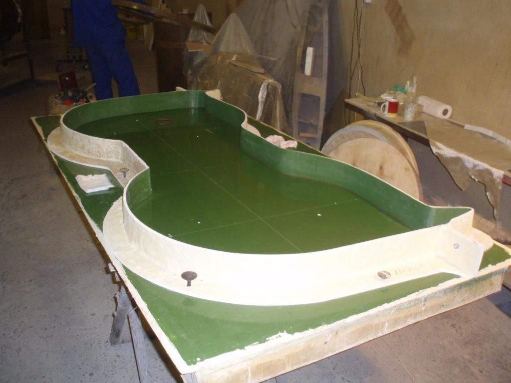

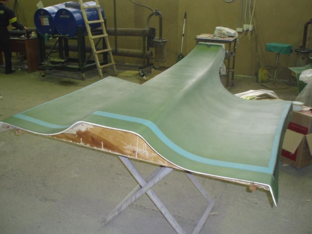

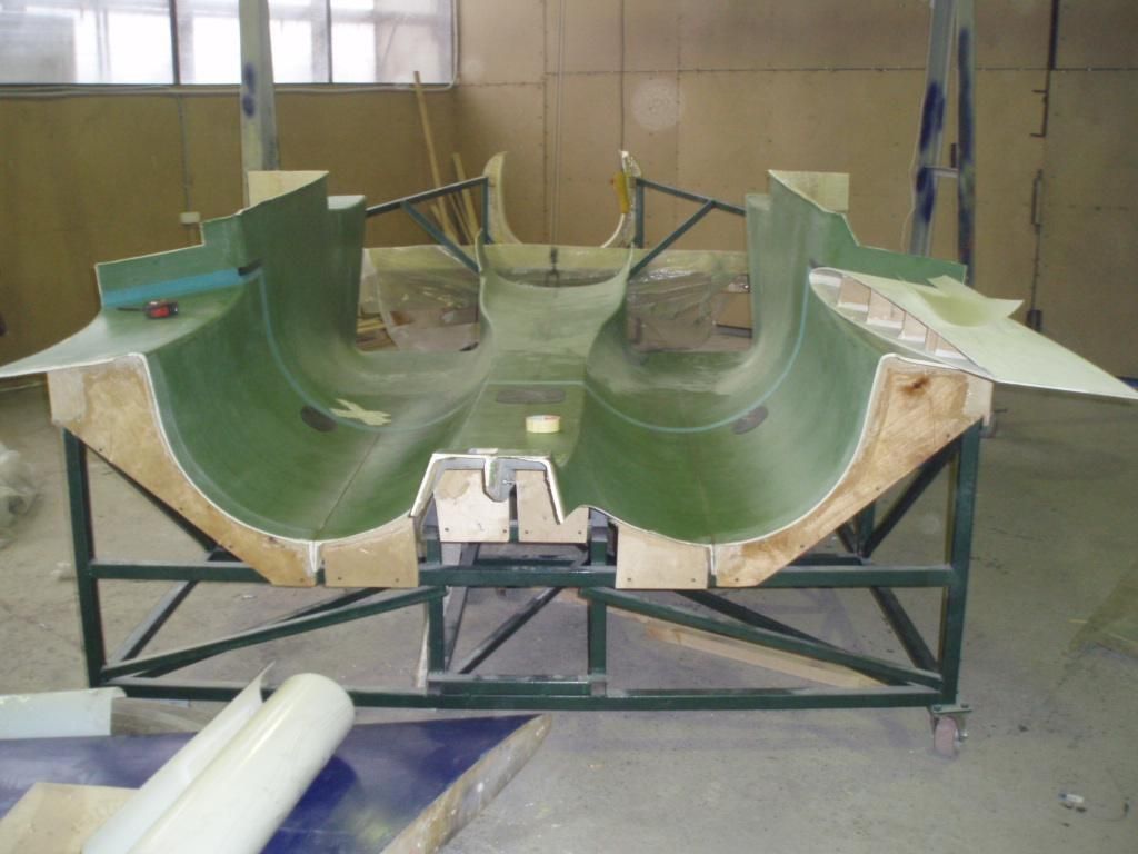

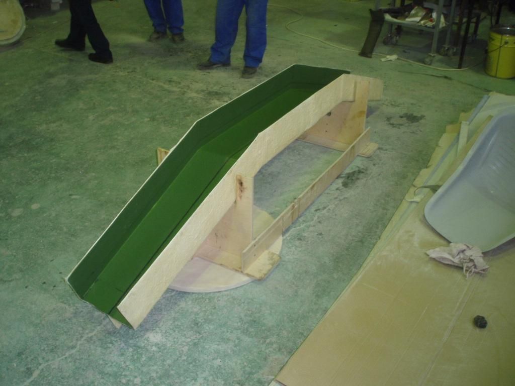

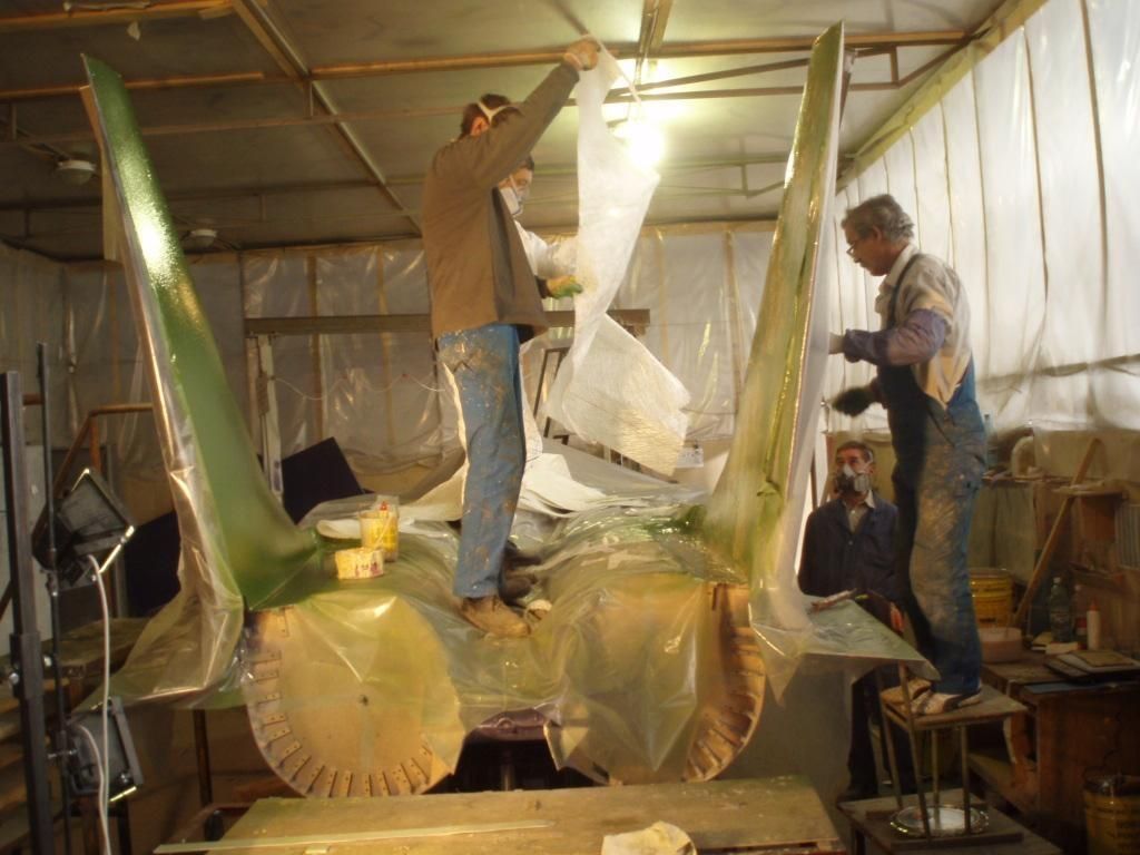

Матрицы
    89,7 КБ · Просмотры: 198
    68 КБ · Просмотры: 190
    93,4 КБ · Просмотры: 192
Ещё
    92,2 КБ · Просмотры: 191
    88,4 КБ · Просмотры: 212
    76,8 КБ · Просмотры: 206

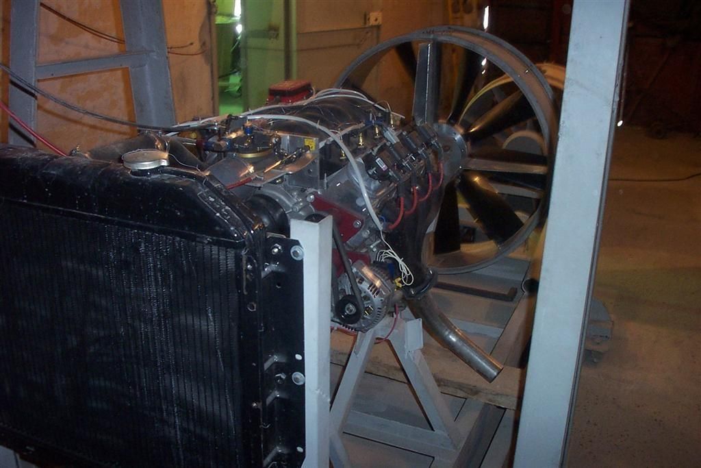

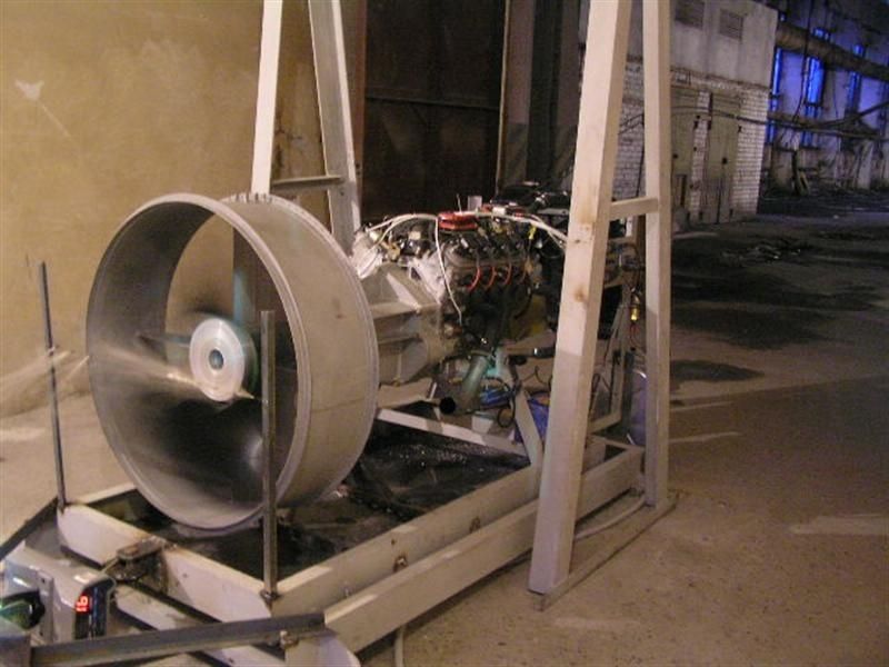

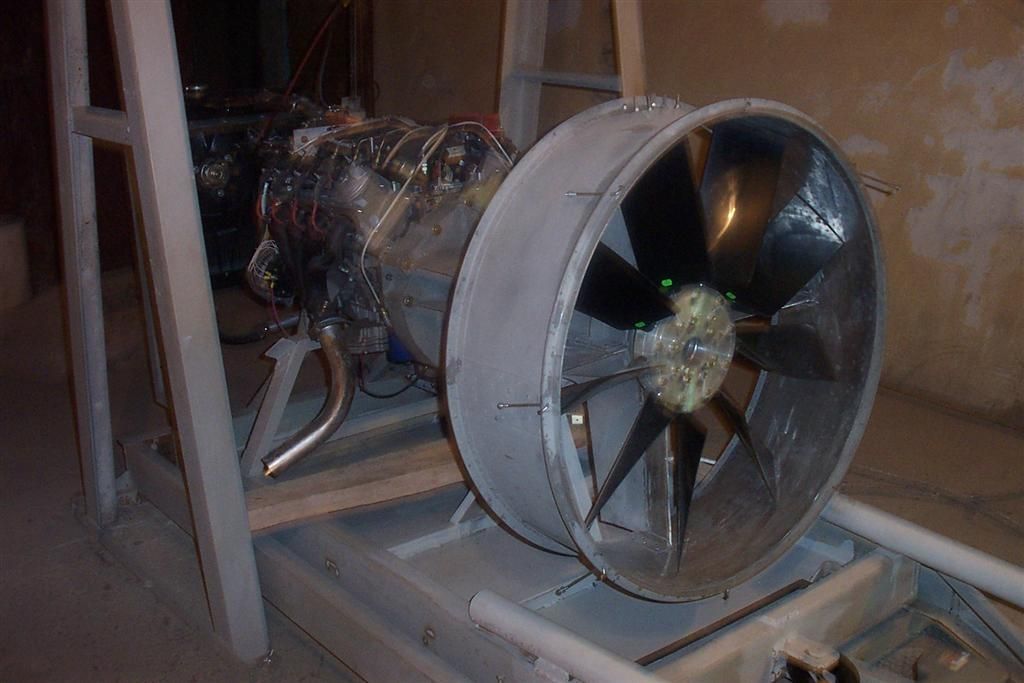

Добрый день ! Как то с Вами общались !Я еще тогда говорил если бы Вы заложили бы в конструкцию возможность устанавливать небольшие ТРД типа -Турбореактивный двигатель (ВСУ) РУ 19-300
http://www.airwar.ru/enc/engines/ru19-300.html
или зарубежные аналоги прайт или ролс ройса то цены бы не было Вашему планеру!Если столько сил затрачено то можно было бы расширить применение)
To Rust.
Думаю не получится.
1. Вес. 215кг Х 2= 430кг.  Наша ВМУ весит около 300. Да и центровка не позволит если расположить их в канлах. У нас двигатель нахолится практически в ц.т.
2. Расход топлива. У нас его 280 литров.
3. Режимы работы. Малый или Номинал.
4. Моторесурс 100 часов.
5. Цена СУ.
Наш планер расчитан на максимальную скорость в 350км/ч. Какой смысел установки ТРД на него?
И вообще-то вся идея создания этого самолёта, это простота и дешевизна в эксплуатации. По цене он будет соответствовать самолётам типа: Glasair III и Lanceair Legacy.
To Rust.
Думаю не получится.
5. Цена СУ.
думаю на две силовые установки смысла нет а вот один поставить можно было !Таким образом можно было продавать киты к примеру я бы купил и поставил туда ту силовую установку о которой писал выше или ролс ройс!аналог вайперу что в штатах сделали композитный !Вы организовываете технологические процессы и можно было бы их окупать !передняя часть практически идеально подходит и для этого варианта!Я честно говоря не специалист в этой области и понимаю что силовая часть от одного к другому мало подойдет !Но все равно глядя на Ваш проект так и хочется что бы там оказалась подобная СУ!))Ведь сделали Вайпер почему бы не сделать аналог !
С радостью услышу критику !
Rust,
Если Вы читали этот пост, то выше я писал, что у нас есть и проработана идея создания одно-вентиляторного варианта. С ним, это легче было-бы сделать. Однако сейчас мы должны сначала поднять в воздух этот проэкт.
Конечно теоритически возможно поставить ТРД на место поршневого и на этот самолёт. Раздвоить выходное сопло и вывести в уже сушествующие каналы. Сделать воздухозаборные решотки в борту фюзеляжа.
Но я не вижу в этом особого смысла, по ранее сказаному.
Если всё получится, то этот самолёт и будет предлогаться как набор. И если кому-то захочется поставить на него ТРД, то флаг им в руки 😎

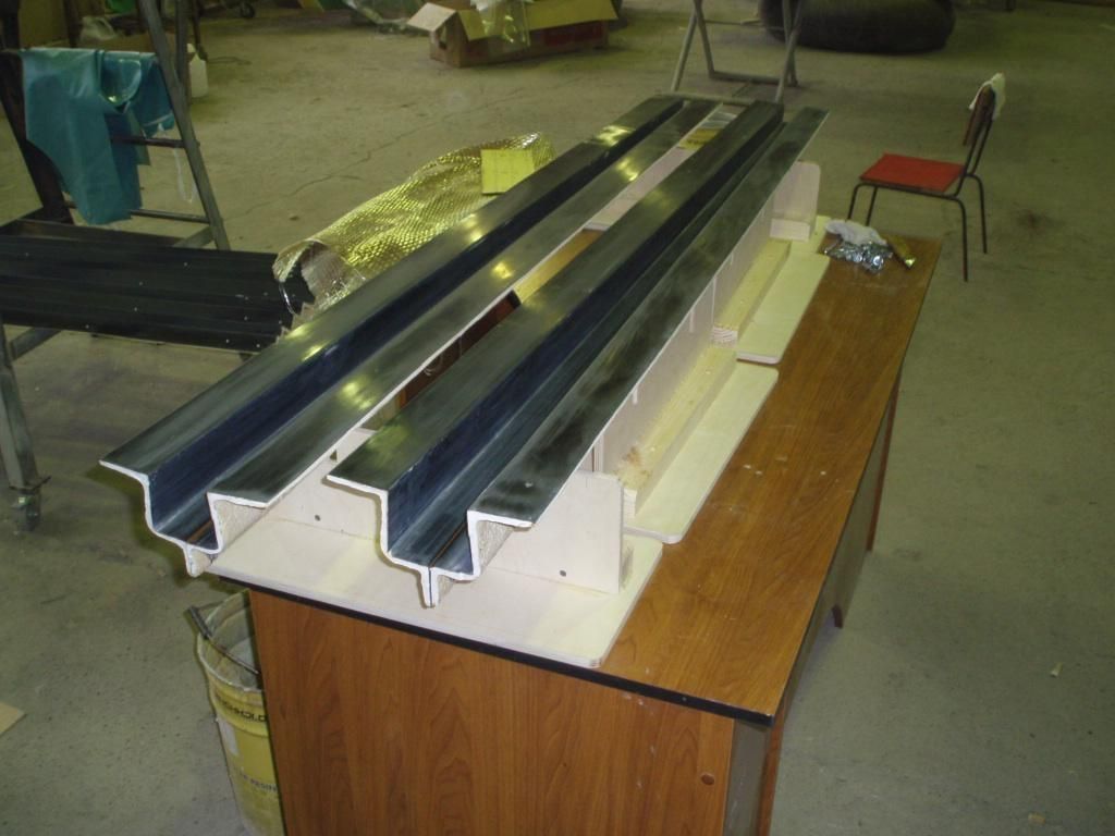

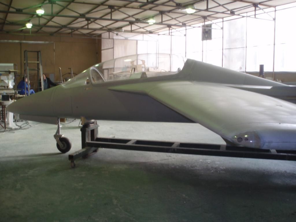

Продолжение
    77,6 КБ · Просмотры: 203
    78,6 КБ · Просмотры: 186
    98,7 КБ · Просмотры: 191
Ещё
    57,4 КБ · Просмотры: 204
    107,2 КБ · Просмотры: 216
    106,4 КБ · Просмотры: 199

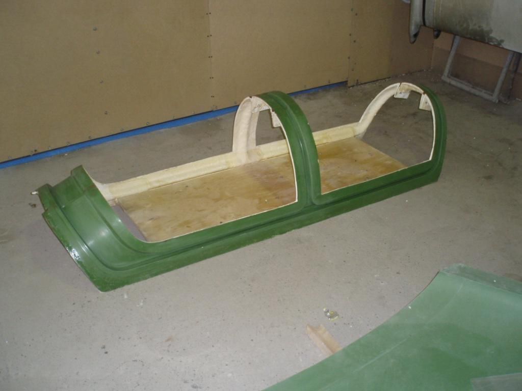

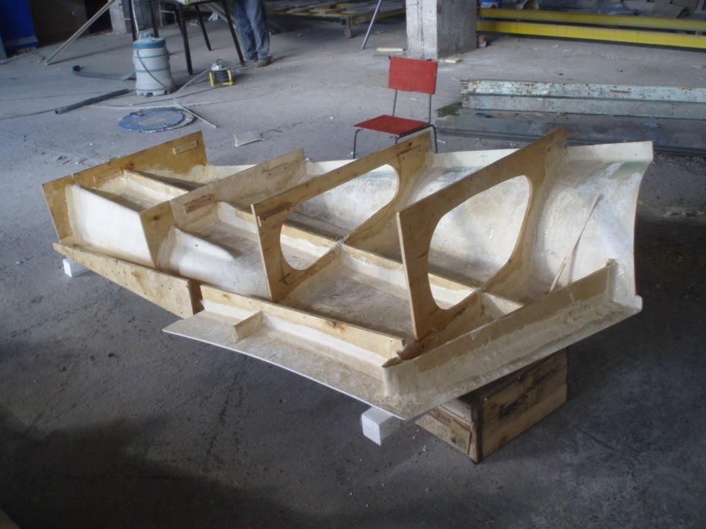

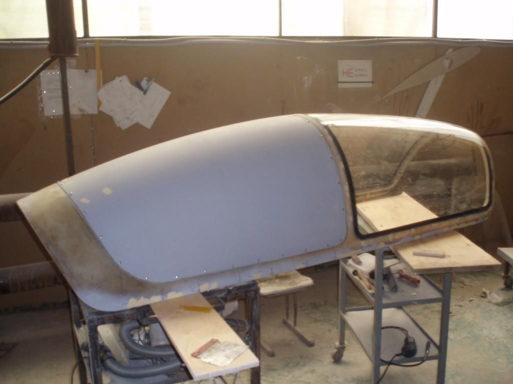

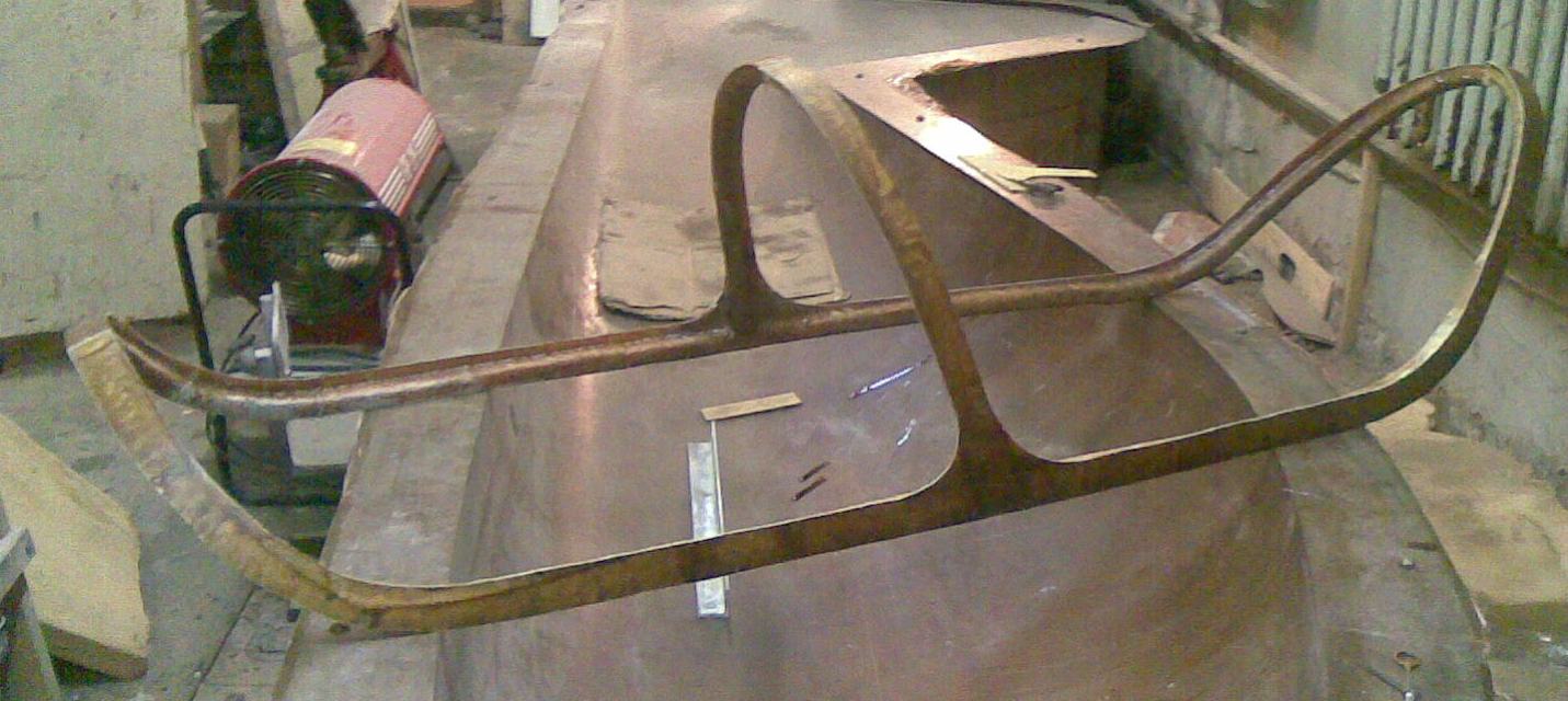

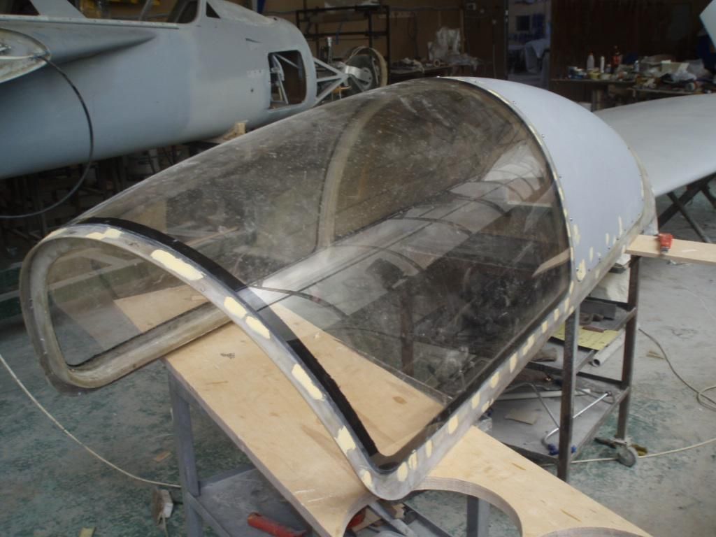

У меня матрица рамки фонаря, ну просто копия.
Я её пол года делал по вечерам.
Сложная штука.
фото нет матриц, есть заготовка болванки фото.

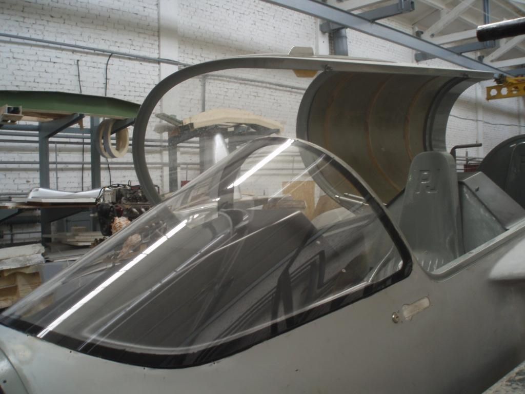

Фото Ваше не вижу. Но у нас две матрицы фанаря. Наружная и внутреная. Внутрни пустота, очень лёгкая, остекление больше весит.
    64,6 КБ · Просмотры: 189
    83,5 КБ · Просмотры: 178
    83,9 КБ · Просмотры: 190

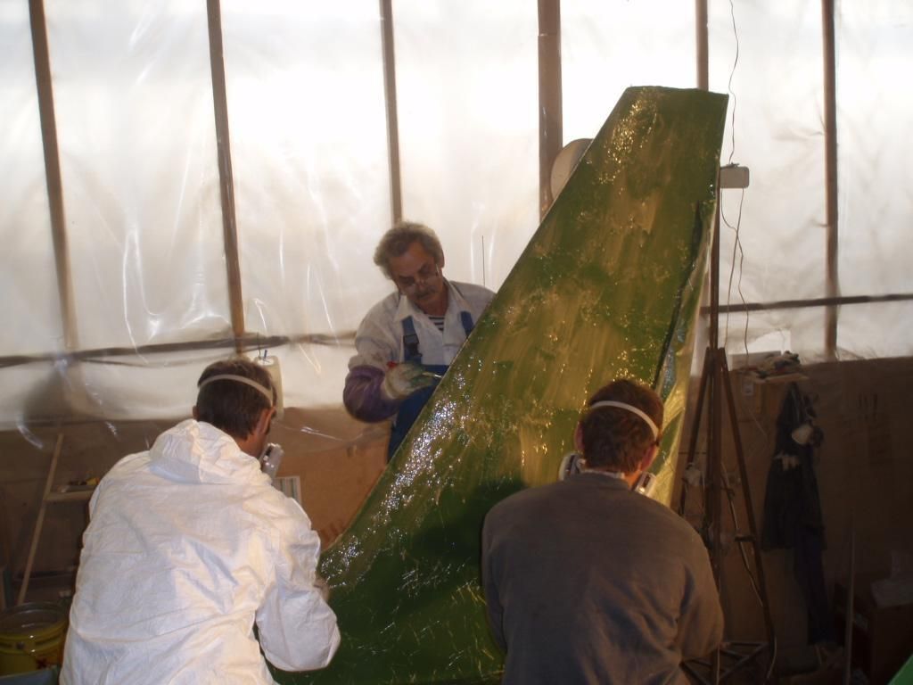

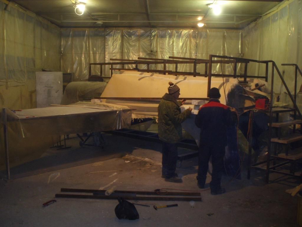

И очень много работали
    80,1 КБ · Просмотры: 190
    59,7 КБ · Просмотры: 183
    87 КБ · Просмотры: 191

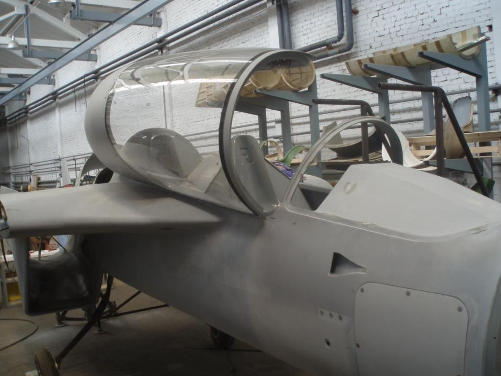

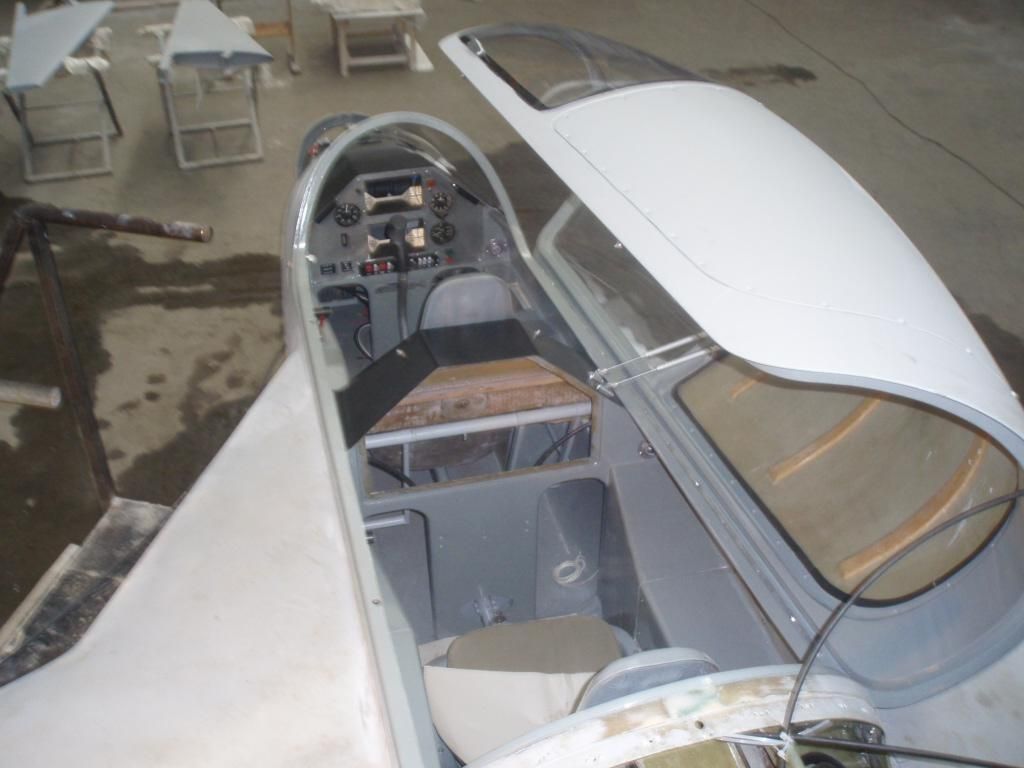

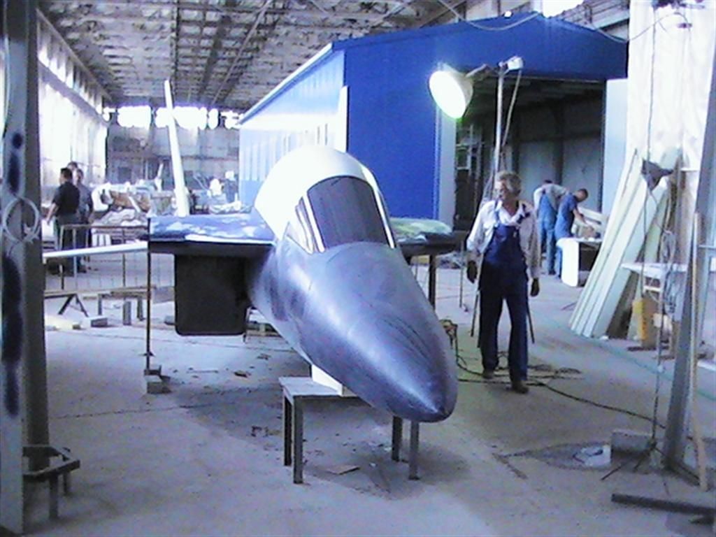

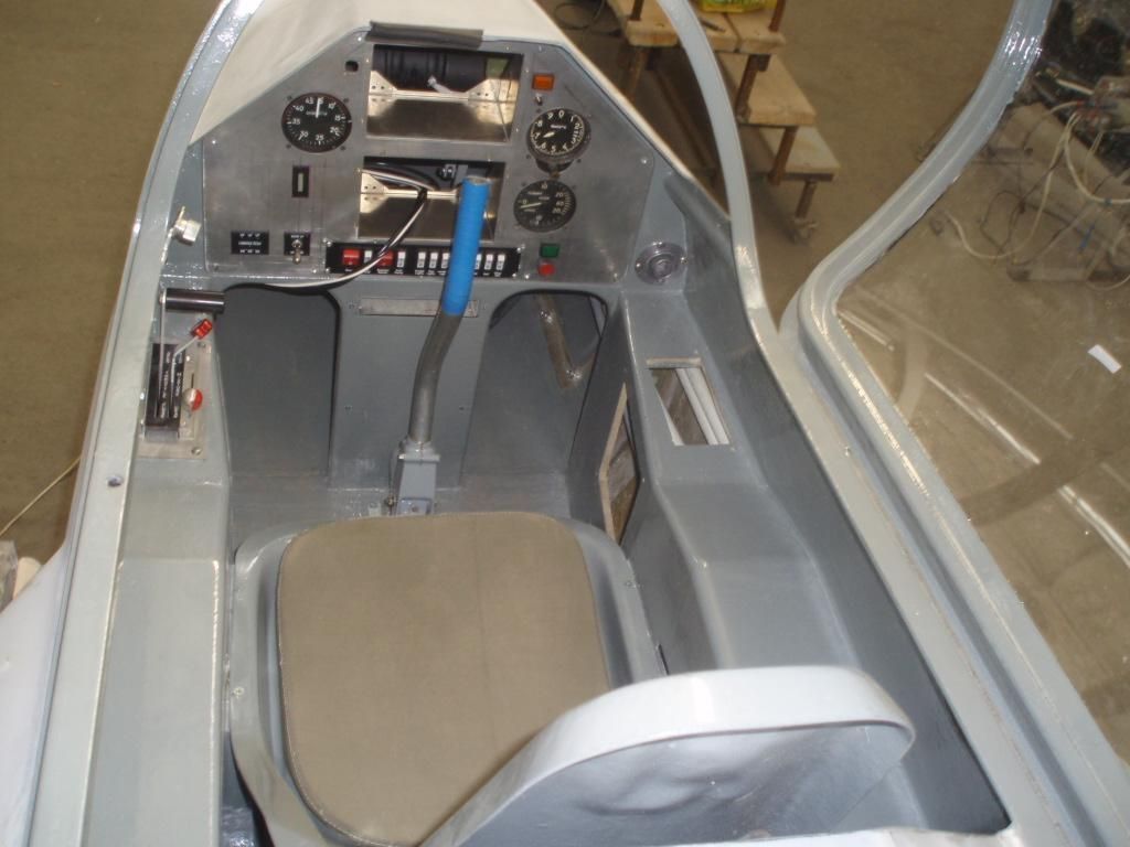

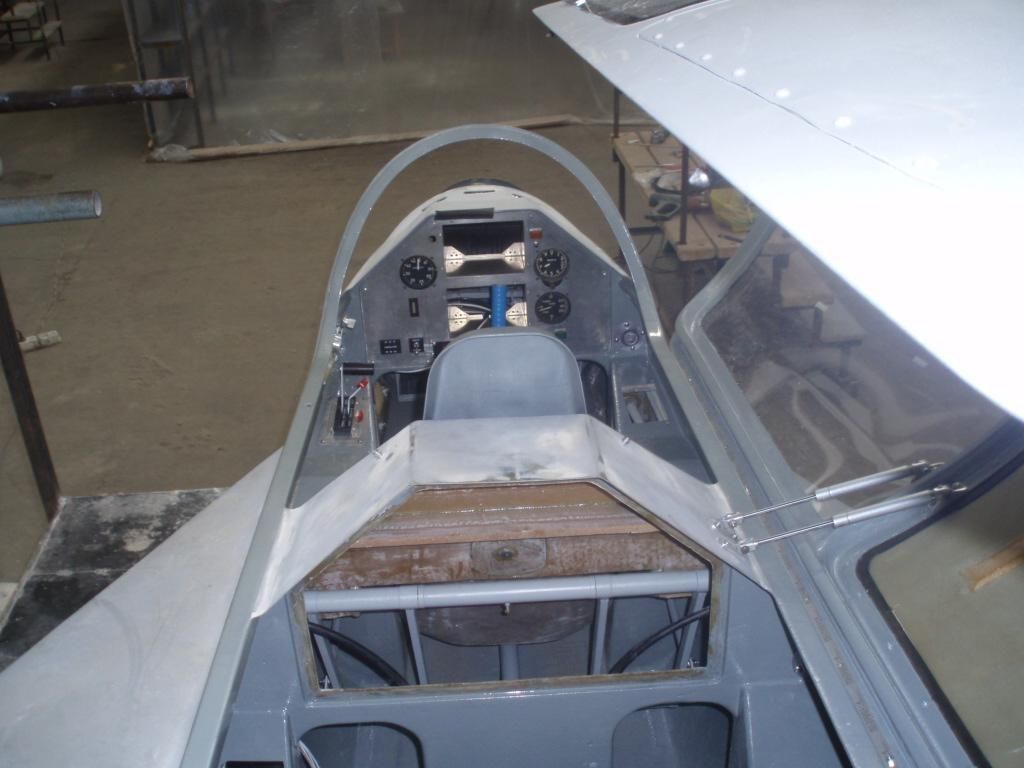

Теперь такая кабина
    74,8 КБ · Просмотры: 192
    71,7 КБ · Просмотры: 185
    68 КБ · Просмотры: 187
