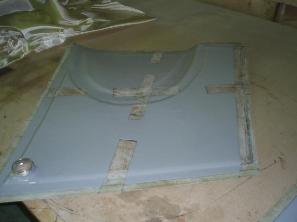

Крышки баков обработаны герметиком
    50,2 КБ · Просмотры: 184
Крышки баков приклеили. Для клея испоьзовали, тот-же герметик(он на эпаксидной основе), только дабавили в него рубленую стеклоткань(для густоты). Постелили плёнку и "прижали" крышки мешками с песком. После отвердивания клея, зашкурили все швы и наклеили 3 слоя стклоткани по всему периметру шва крышки баков. Затем опять "шкурёвка" и шпатлёвка, а потом грунтовка. Всё, баки закрыты!

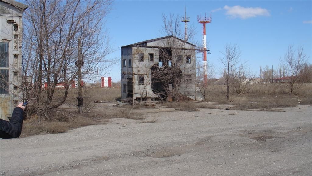

Полёты самолёта продолжили в "Белевцах" этим августом. Погода была не важная. Сильный ветер и жара до 39 градусов. Но вылетели уже самостоятельно. Самолёт летает просто замечательно.
Несколько фото:
Утро на аэродроме в "Белевцах"
Очень жарко, по этому летаем только утром и вечером.
Полёты начались.
-здорово!
-звук интересный,я бы сказал,что приятный...
\вентиляторным приводом довольны?\
Звук приятный и для нас. В кабине можно разговаривать без СПУ.
Вентиляторы ещё будем доробатывать, но они уже дали почти всё, что мы ожидали.
Самолёт сам очень простой в управлении и стабильный.
"нос" подымает на скорости 80 км/ч, отрыв около 100. Затем разгон над полосой(пока) до 150. Набор на 160-170. Легко разгоняется на "коробочке" до 180-200. Заход на 140-150. Но имеет тенденцию "садиться" на подушку. На первом заходе пришлось уходить на второй круг. Второй заход был на скорости 140 и более пологой глиссаде.
