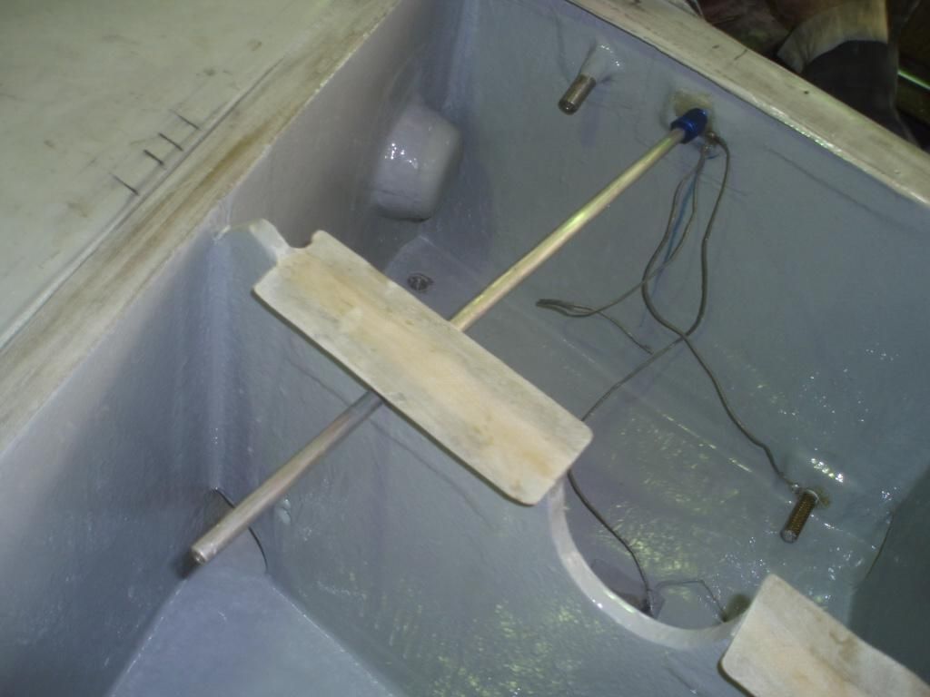

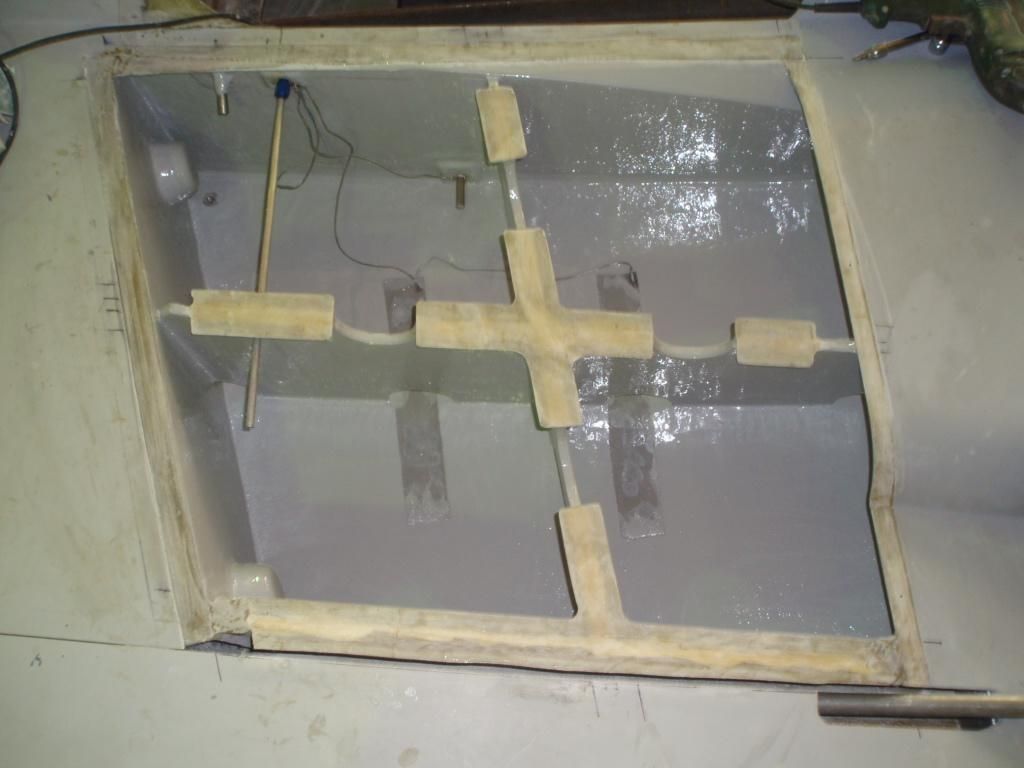

На соседней ветке "Изготовление композитных баков и сендвичей" http://www.reaa.ru/cgi-bin/yabb/YaBB.pl?num=1125052635/35#35, я показал, как мы изготовили наши топливные баки. Наш самолёт "композитный" и теперь подробние о топливной системе нашего самолёта.
Повторяться не буду, а продолжу.
На нашем самолёте два основных "кессонных" бака(левый/правый по 140 литров) в центроплане. И "расходный" бак(30л) под седеньем второго пилота.
Вклеяные дюралевые места крепления трубопроводов, датчиков и дренажей.
Потом покрыли всё авиационным герметиком:http://www.aircraftspruce.com/catalog/appages/jeffcotank.php?clickkey=12373
На дно баков приклеили "сетки" из нержавейки и "заземлили" их совместно с другими "гнёздами" трубопроводов:

Не парни я чего-то не догоняю, как можно что-то "заземлить" на самолёте, а главное зачем? Если речь идёт о статическом электричестве, то его можно снять только с помощью непосредственного контакта с землёй. Или есть ещё способ?
Более правильно-не заземление,а выравнивание потенциалов,для чего и применяется металлизация. А вот статическое электричество  снимается не только прямым контактом с землей,но и статическими разрядниками (в виде металлических кисточек).
"Контакт" есть, это тросовая "щётка" на правой стойке шасси нашего самолёта. И такие стоят на всех Яках(18Т, 52) Конечно она "стирается", особенно на ВПП с твёрдым покрытием, и её нужно иногда менять.
А при заправке самолёта, его нужно всегда заземлять! В штатах все заправщики самолётов заземлены к земле(обычно металлической цепью) и имеют металический трос с "кракодильчиком", который ВСЕГДА крепится к стойке шасси заправляемого самолёта, во время заправки. И даже если самолёт не имеет заземления с землёй, заправщик его "заземляет"!
А вот статическое электричествоснимается не только прямым контактом с землей,но и статическими разрядниками (в виде металлических кисточек)
Это в воздухе.
А на земле желательно иметь "заземление" к земле. На нашем самолёте ВСЕ металичские детали(стоыки шасси, моторама, двигатель, приборные доски, органы управления и топливные баки) соеденины "метализацией"(пусть будет так) в одно целое.
Статическое электричество в авиации - страшная вещь. Искра разряда может "проскочить" не только между ЛА и землей или облаком, но и между частями ЛА. Поэтому популярно:
"Металлизация - соединение токопроводящими деталями элементов конструкции и агрегатов летательных аппаратов для обеспечения между ними надёжного электрического контакта. М. предназначена для устранения создающих радиопомехи искренний между частями летательных аппаратов с разными электрическим потенциалами, а также для обеспечения неразрушающего протекания тока по конструкции летательного аппарата в момент поражения молнией. М. подлежат все металлические конструкции и оборудование площадью более 0,2 м2 или длиной более 0,5 м, а на внешней поверхности летательного аппарата — конструкции с размерами более 0,1 м. К элементам М. относятся также устройства электрического соединения корпуса летательного аппарата с грунтом во время руления, на стоянке, а также с заправщиком топлива. Для выполнения М. используются крепёжные детали (заклёпки, болты, винты, хомуты), гибкие проводники (перемычки, шины) к замки крепления. Металлические конструкции, соединённые с помощью сварки и пайки, в М. не нуждаются. Для обеспечения М. в клёпаных швах конструкции 10% заклёпок должны быть не анодированы. В местах соприкосновения металлических поверхностей, где по каким-либо причинам нельзя осуществить М., для избежания появления переменного контакта металлической поверхности разделяют изоляционными материалами.
Контроль М. осуществляется в процессе сборки элементов конструкции. Переходные сопротивления между корпусом и открывающимися элементами конструкции замеряются в их закрытом положении, в шарнирах перемещающихся конструкций — в двух крайних положениях..."
Есть несколько ОСТ/ГОСТов, регламентирующих конструкцию и правила металлизации ЛА и его частей и систем, виды стекателей.
"метализация" баков закончена. "Лишний" провод будет подсоединён к заправочной горловине.
