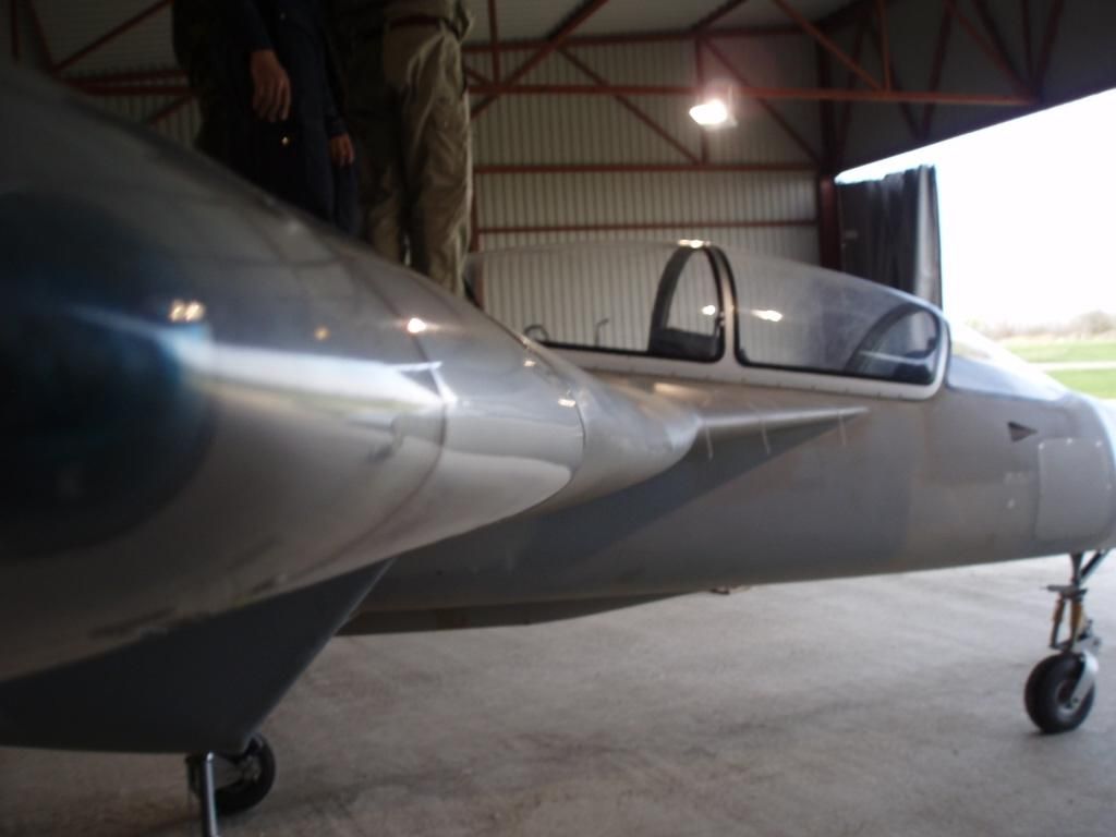

Поставили воздухозаборник типа "аля" Ме-109. Взлётныё обороты возрасли на 200 об/м.
Пока это сделано из "унитазного" сырья. Сейчас переделываем на авиационный уровень.
А почему для забора воздуха в двигатель не имитировать жабры как на прототипе ? Слишком усложнит конструкцию?
Самолёт был задуман, как простой в эксплуатации. Все варианты с ТРД сразу отпали. Движок поршневой, ему много воздуха не надо. А вентиляторы "сосут" из подкопотного прастранства.
Да это-то понятно, что поршневой. Я ведь просто про забор воздуха именно для двигателя. Жабры с регулируемыми жалюзи выглядят симпатичнее и ближе к прототипу, чем боковой заборник на фюзеляже, и мне кажется будут эффективнее.
Посмотрим все варианты. А пока сделаем нормальный заборник с левой стороны копота.

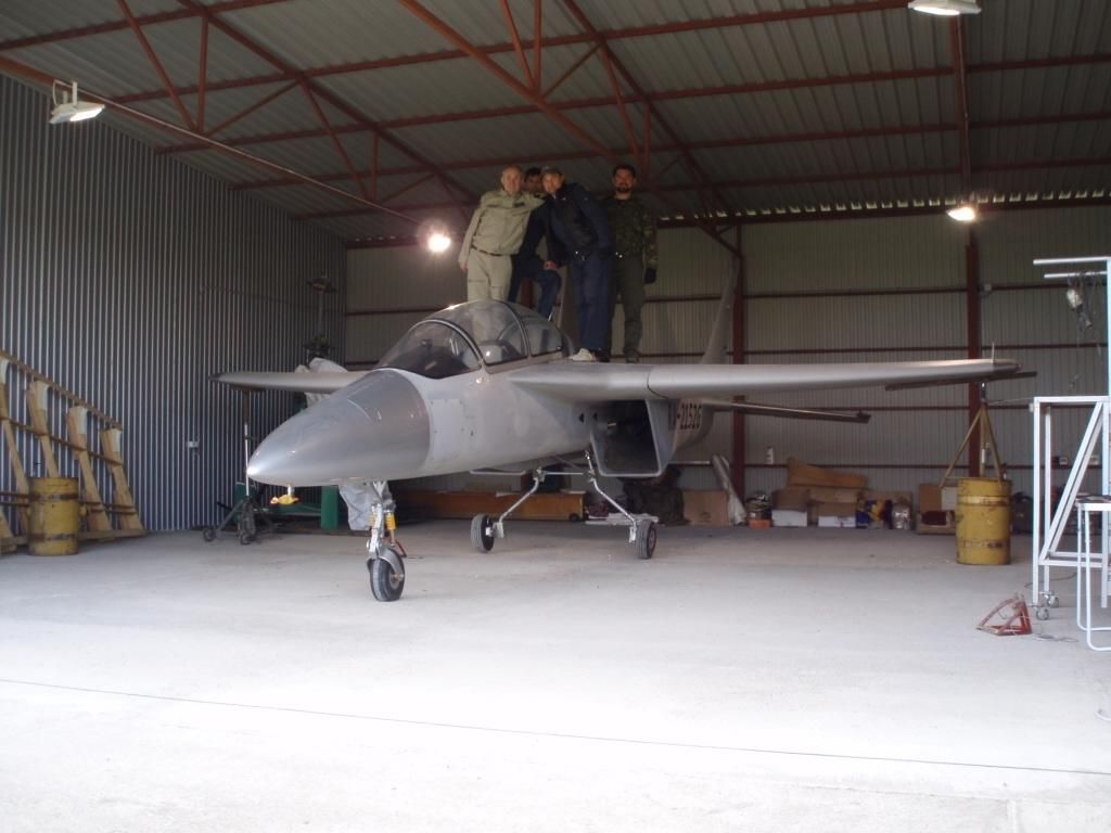

А пока несколько снимков с "поля боя"

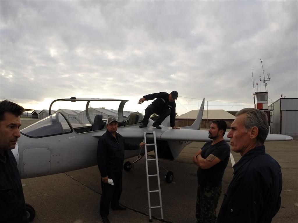

А мы летаем ;D
Красавцы!И Конструктор и Самолет!Желаю удачного завершения летных испытании и мир,дружба и терпение коллективу на этом самым сложном этапе!
Тест пилот спросил меня, почему Андрей так низко прошол над полосой. Он разгонялся до 180 на подушке. Сейчас  мы летаем уверено. Скорость захода 130 при закрылках 28 градусов. И 150 уверено в наборе. Самолёт как "тешка"
