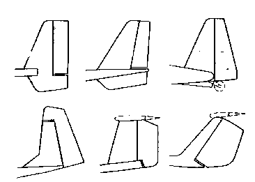

А выбор конфигурации конструкции рулей направления и высоты чем был обусловлен?
Более простой технологией сборки или в такой конфигурации они имеют большую эффективность применительно к Вашему самолету?
С уважением.
А чего в них не так? Рули как рули с весовой балансировкой и аэродинамической компенсацией. Элероны тоже имеют весовую балансировку.
Мы просто не хотели "поймать" флаттер рулей.

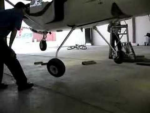

Я думаю створки основного шасси будут этим служить
Заодно, я так понимаю, масса и габариты экономятся (все равно элементы планера "в поток" выходят)?
А тогда технически какие створки планируете:
1) Односекционными "с типа изломом"
2) Двухсекционными,
чтобы в качестве аэродинамического тормоза выступала одна створка (часть створки) без выпуска шасси.
3) Торможение выпуском шасси, на котором закреплена створка.
И, соответственно, как предполагаете скажется применение такого типа тормоза на балансировку, управляемость и т.п. самолета в ГП, снижении, при маневрировании и т.д. по режимам полета и по запасам управления?

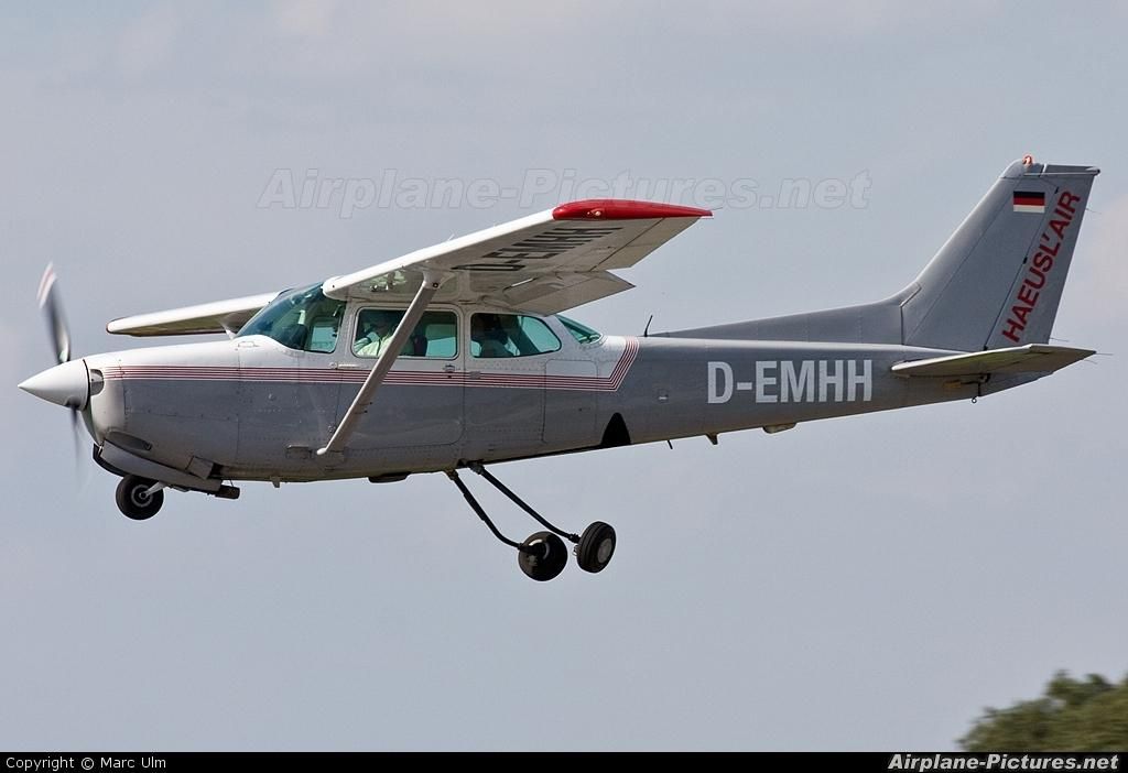

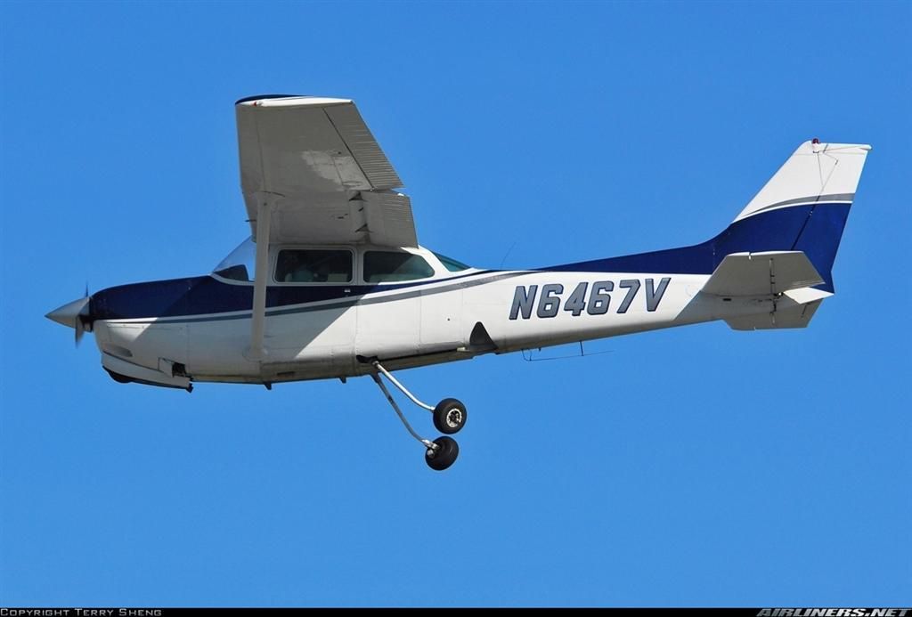

Это пока мой ответ.
Ничего страшнего с этим нет. Шасси и сейчас "гребут" прилично.
Мы ещё не определились в размерах, но пока видется часть створки у основания шасси 50Х50см. Основа стоек шасси очень близко к центральной линии фюэеляжа(канлы воздухозаборников сходятся там). Основные стойки шасси похожие на Цессну, но толко будут убираться "вперёд". Может сделаем "створки" закрывающеи нищи колёс.
Да нет. Энерговооружоности самолёта хватит. Летал на планерах, знаю что делают "интерсепторы". У нас закрылки стояли на 35 градусов, потом убрали на 28. Думаем вернуть на 30, а может и на 35.
Балансировку продумаем. Уже многие вопросы решили. И с этими совладеем.
Самолёт очень легко управляемый и безопасный. Имеет тенденцию "садиться" на подушку. А это не плохо. "Притерается" к земле с "писком" колёс. Но здесь нужен ЧЁТКИЙ контроль над скоростью.
