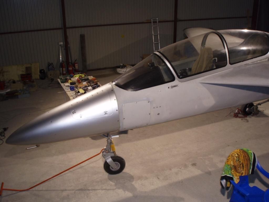

PJ-2 - уникальный проект. Лично я, жду положительных результатов. И, судя по тенденции, он вероятен очень даже.
Не ужели не похожий на то, что мы нарисовали и произвели?
    66 КБ · Просмотры: 227
Если есть какая то вершина самоделок, то вот она, но это уже не самоделка поидее, а коллективный труд необезьян 🙂 (к некоторым репликами на форуме)  одному такое неосилить, а коллективное  (всё что не относится к религии или балдежу)  в последнее время усиленно убивается. И интересно это ещё тем что произошло после СССР, хотя и построили те кто тогда выучился. Очень рад за вас и не один я, друзьям показал, кто не видал этот форум и эту тему, тихий восторг!!

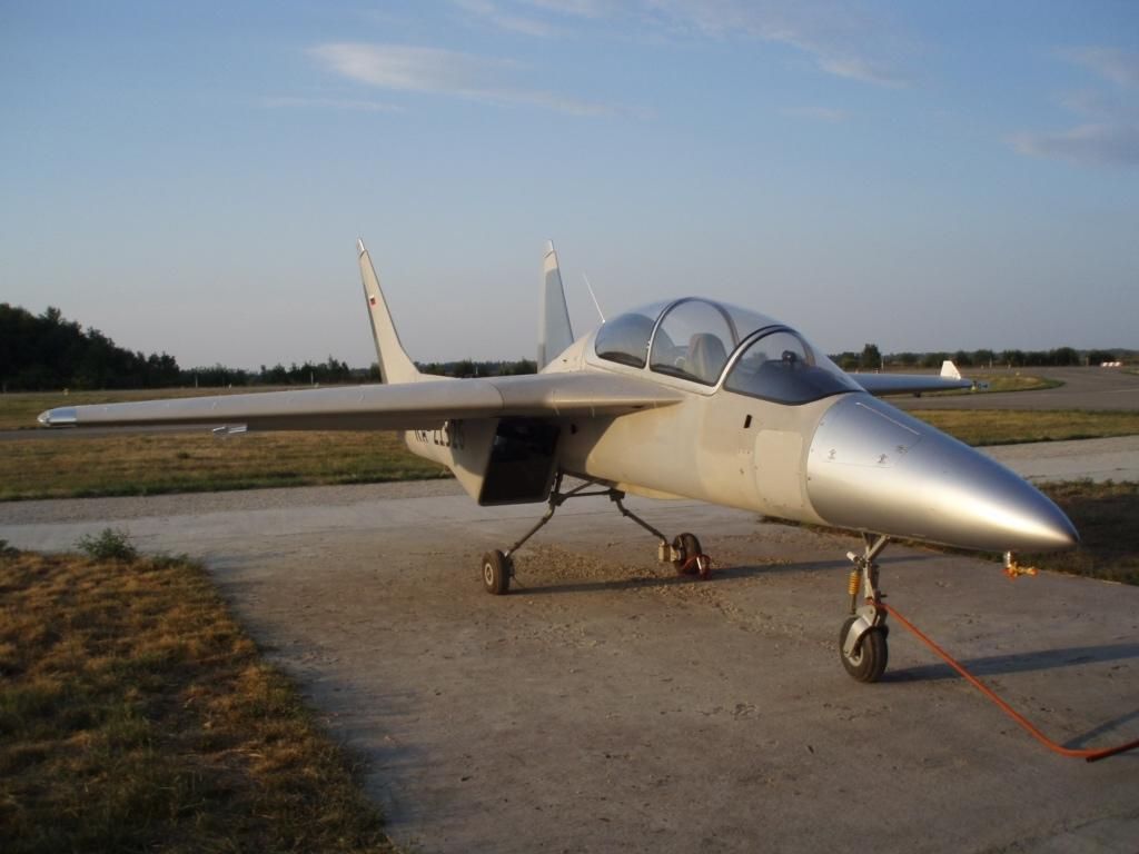

Утром едем в "Белевцы" продолжать лётные испытания. Интернет там плохо работвет, так-что напишу через неделю.
Думаю он нас заждался:

-а если бы выхлопную трубу вне канала?
Вопрос авторам: не увеличилась бы максимальная и крейсерская скорости, если бы выходы каналов были поджаты - так, зрительно присутствует некоторый дискомфорт в восприятии, казалось бы, несколько переразмеренного сечения на срезе.
Вы имели в виду входную часть канала?
Думали об этом.
Сечение канала было выбрано из "теории" одинаковой площади сечения всего канала с небольшим сужением(до 10 процентов) на выходе после вентилятора.
Будем эксперементировать с "насадками" на выходе. Возможно и изменим входную часть канала тоже, как на F-18:
