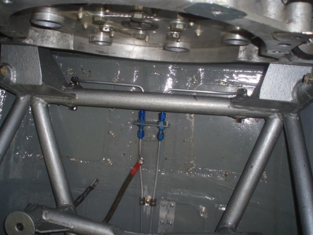

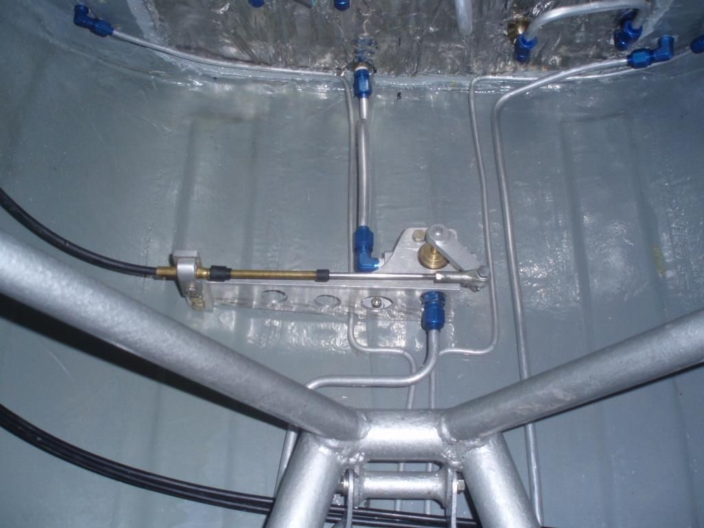

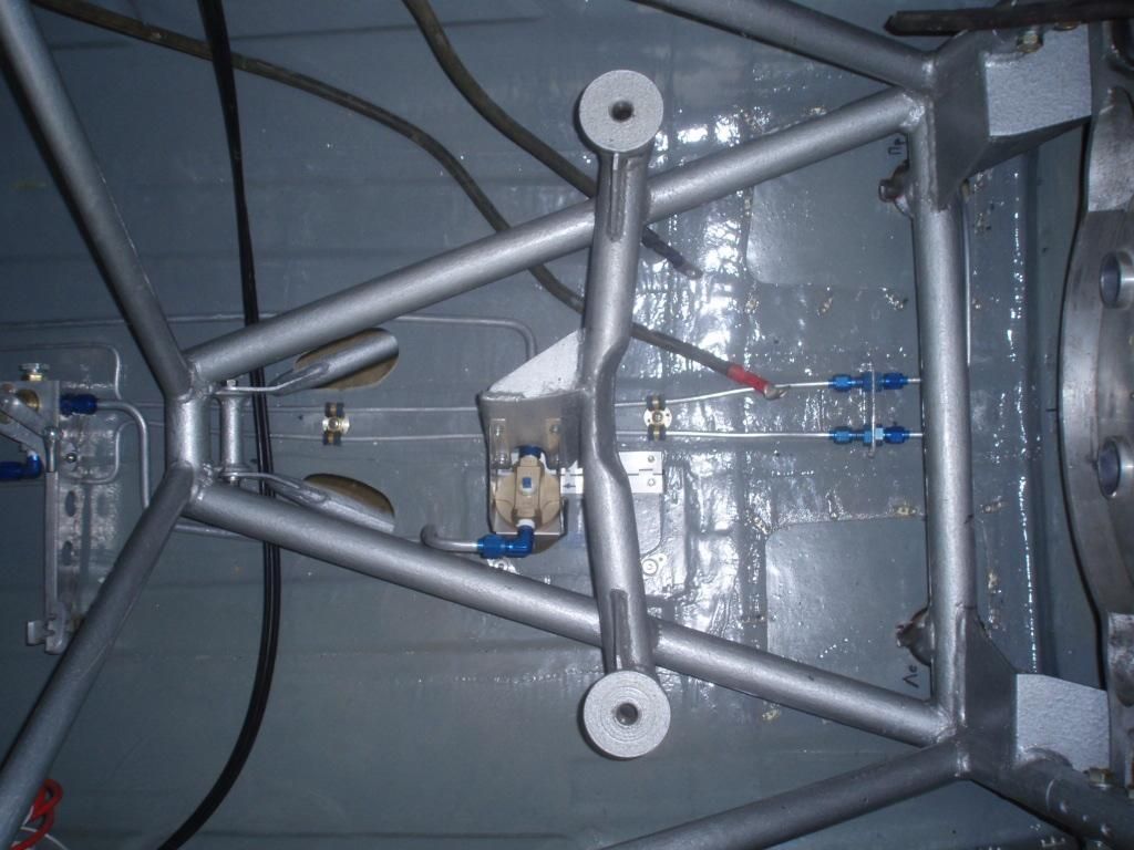

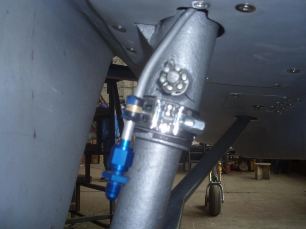

Тормозные трубопроводы к основным стойкам шасси
    81,9 КБ · Просмотры: 196
    52,9 КБ · Просмотры: 200
    93,7 КБ · Просмотры: 189

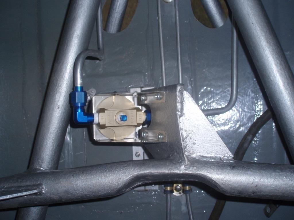

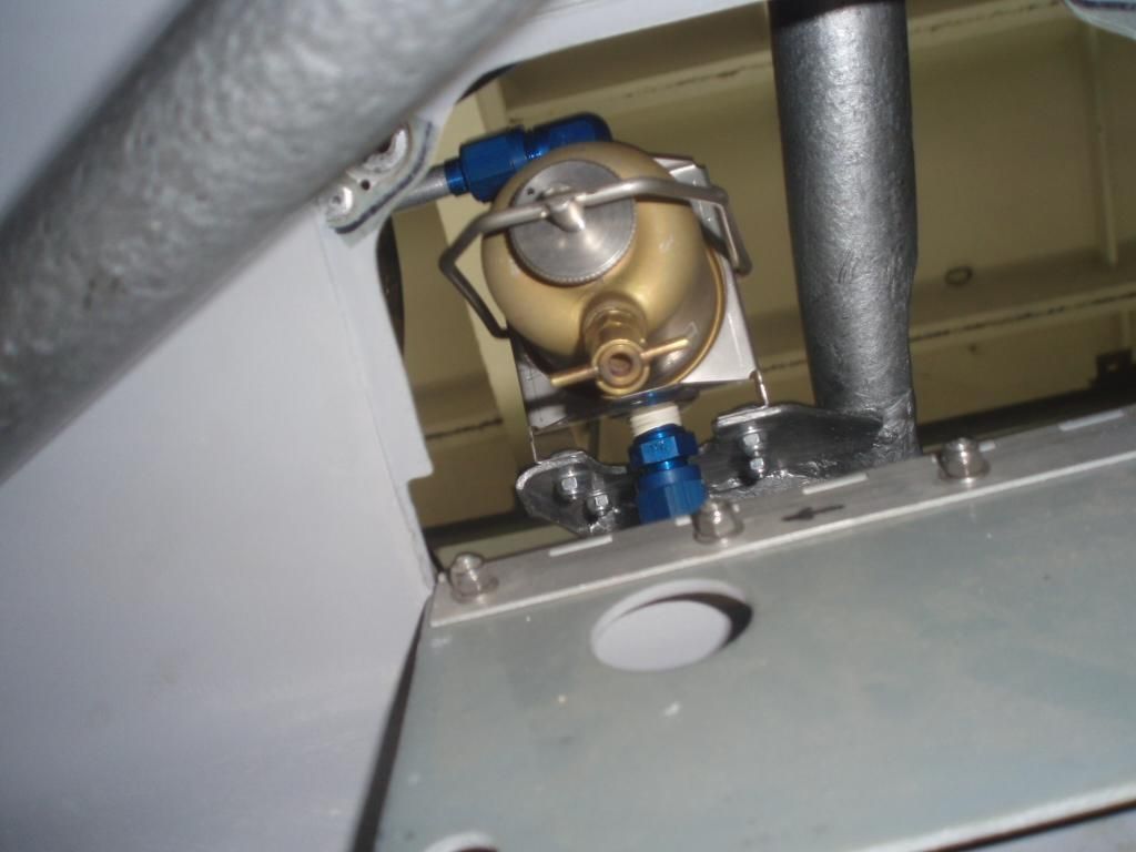

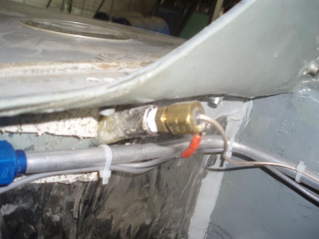

Фильтр/отстойник топливной системы
    84,8 КБ · Просмотры: 176
    53,9 КБ · Просмотры: 193
    44,7 КБ · Просмотры: 190

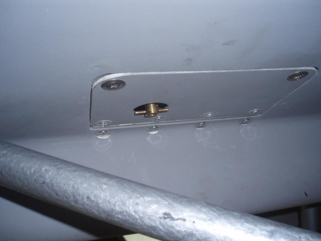

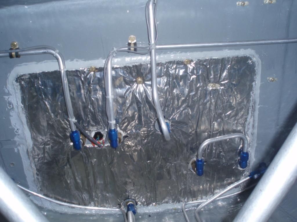

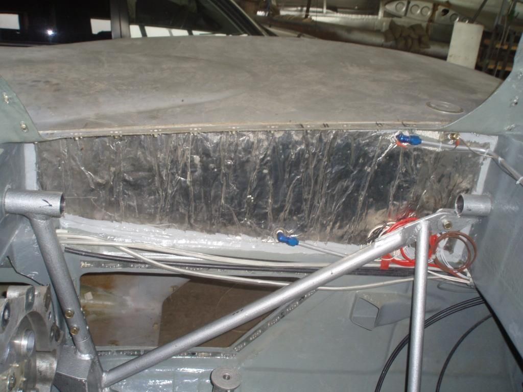

Термо/пожарная изоляция расходного и основных топливных баков. Кран отсечки топлива к двигателю(пожарный)
    98,7 КБ · Просмотры: 184
    97,7 КБ · Просмотры: 188
    79,4 КБ · Просмотры: 184

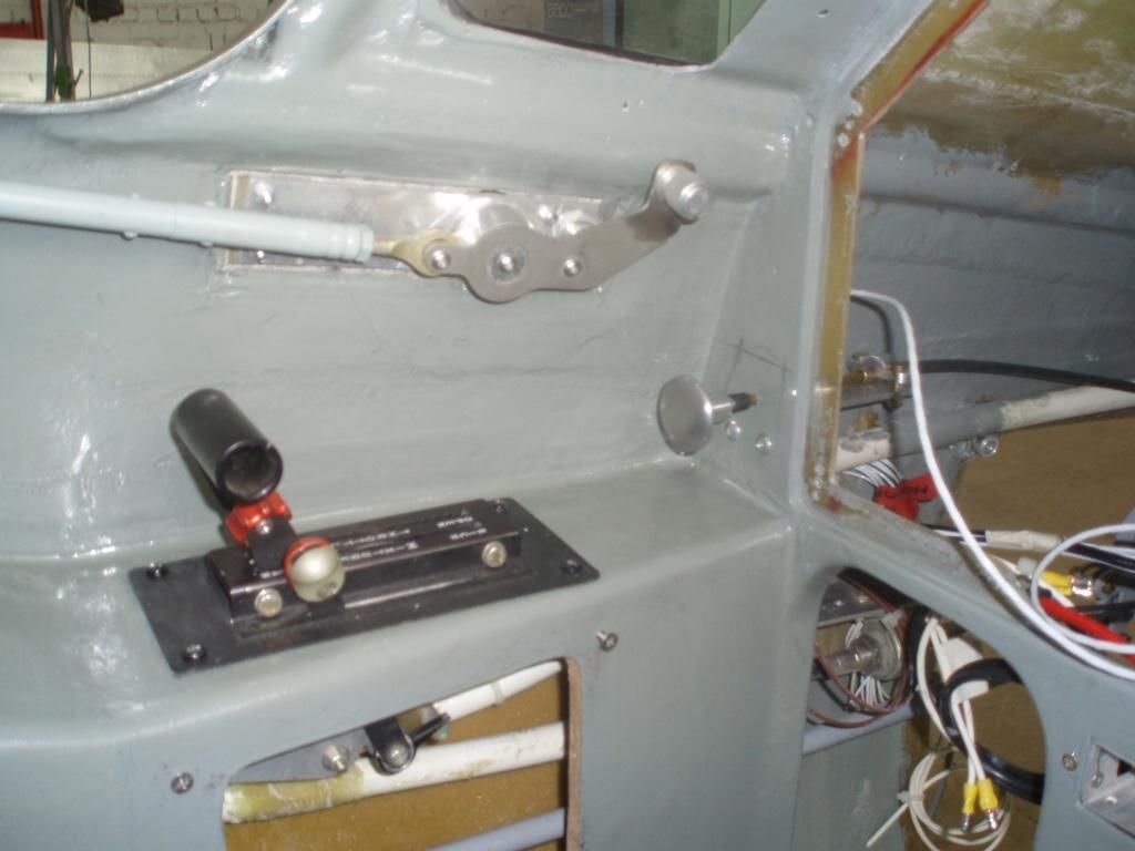

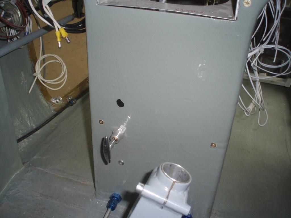

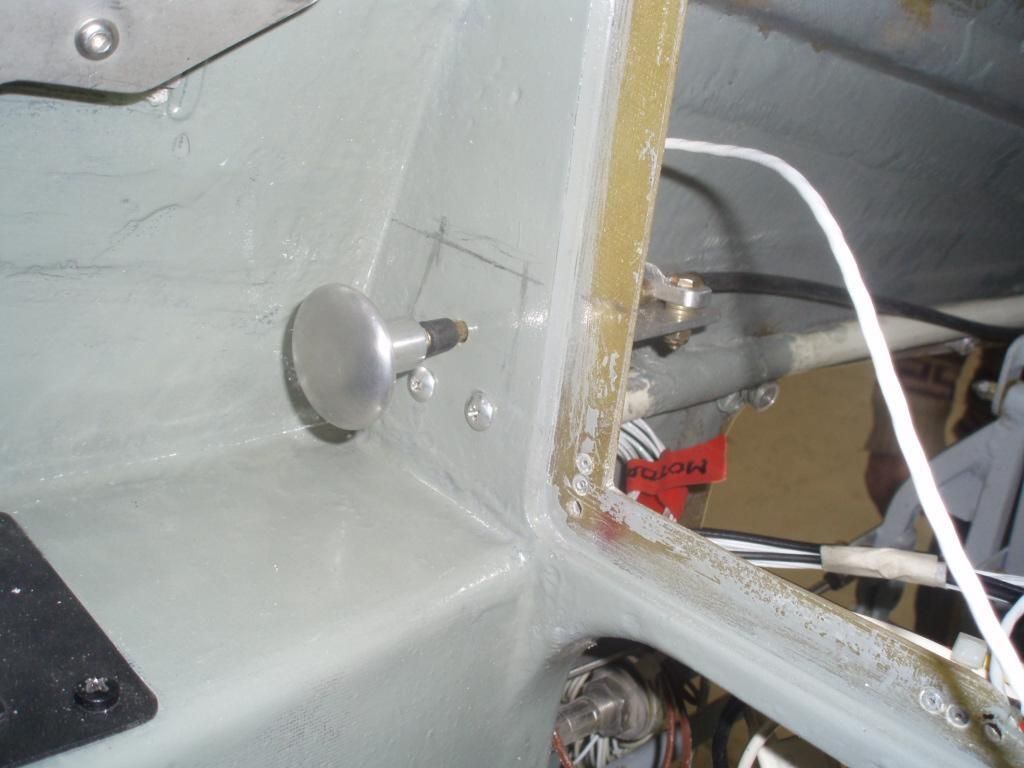

Ручка пожарного крана(ещё не окрашена). Ручка стояночного тормоза. РУД
    70,1 КБ · Просмотры: 195
    58,1 КБ · Просмотры: 189
    68,4 КБ · Просмотры: 200
Вообще-то, да - дохлые: особенно, подвижность таких стоек в продольном направлении; особенно при гнутых трубчатых рессорах, что заставляет их (рессоры) работать на кручение.
Я понимаю причины, но факт остается фактом: решение исключительно для EXPERIMENTAL.
Пока так. Мы это тоже понимаем. Боевые(убирающиеся) стойки будут прямые трубные рессоры(без углов). Вариант уже проработан. Но не хотим тратить время. Сейчас самое главное, проверить работу ВМУ.
Да - и постарайтесь оси жесткости труб направить в центр пятна контакта колеса с землей. Тогда кручения не будет.

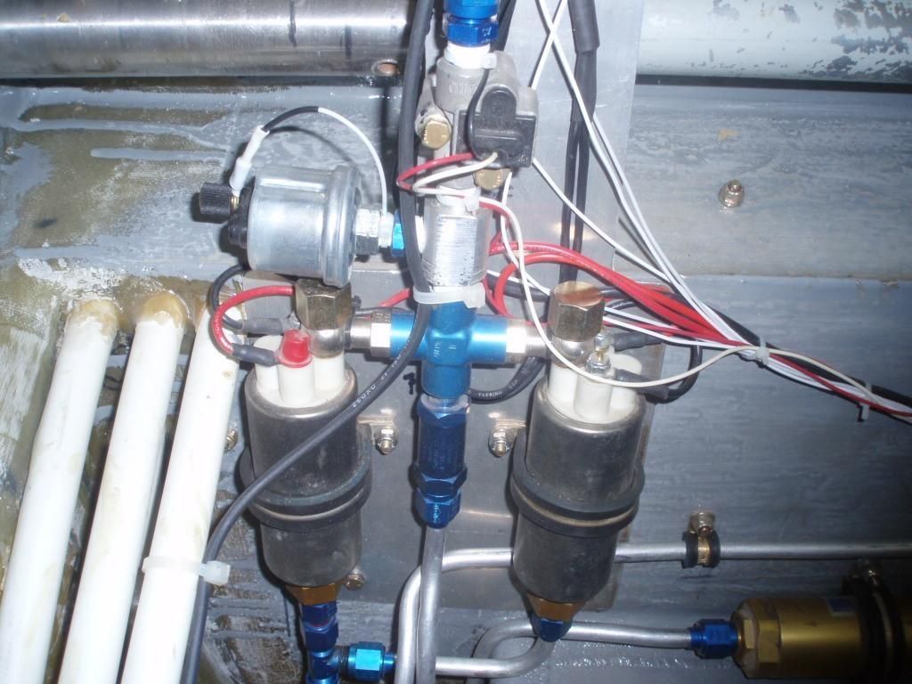

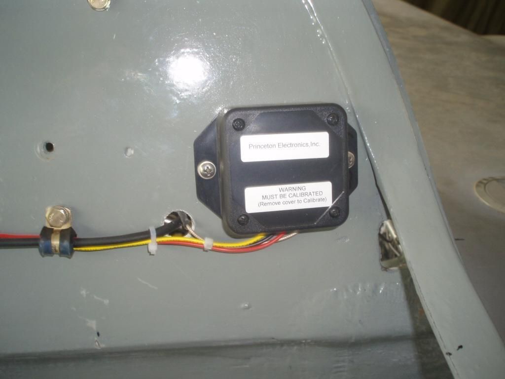

Топливные насосы. Датчики давления и расхода топлива.
Датчик уровня топлива в основных баках.
Электронный модуль датчика уровня топлива
    108,8 КБ · Просмотры: 185
    69 КБ · Просмотры: 188
    50,7 КБ · Просмотры: 188

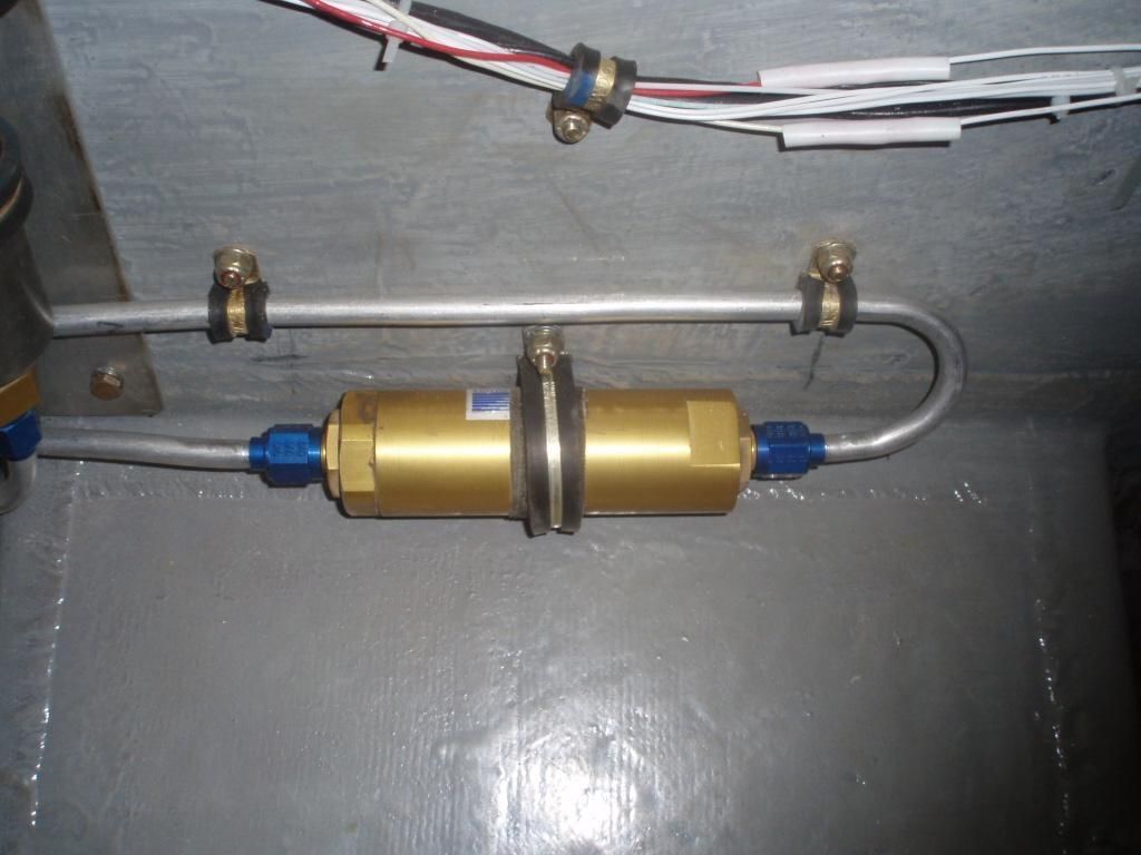

Фильтр тонкой очистки топлива.

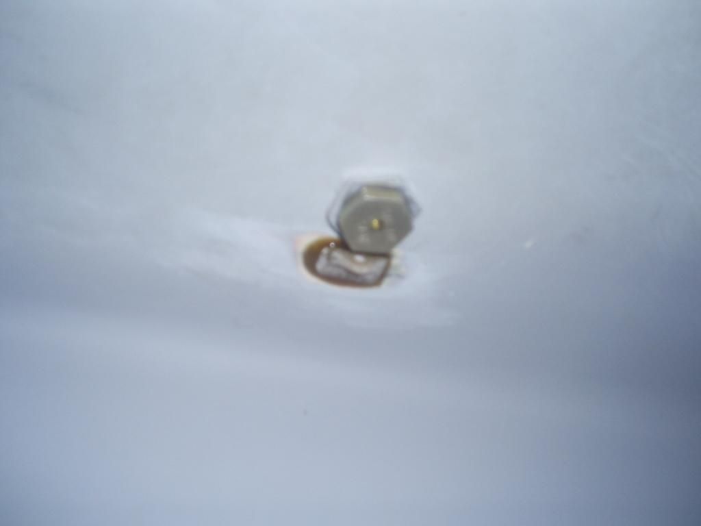

Клапан слива отстоя из расходного бака.
Клапан слива отстоя из основного бака

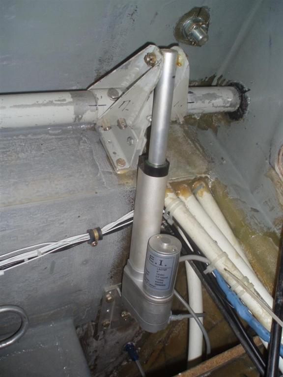

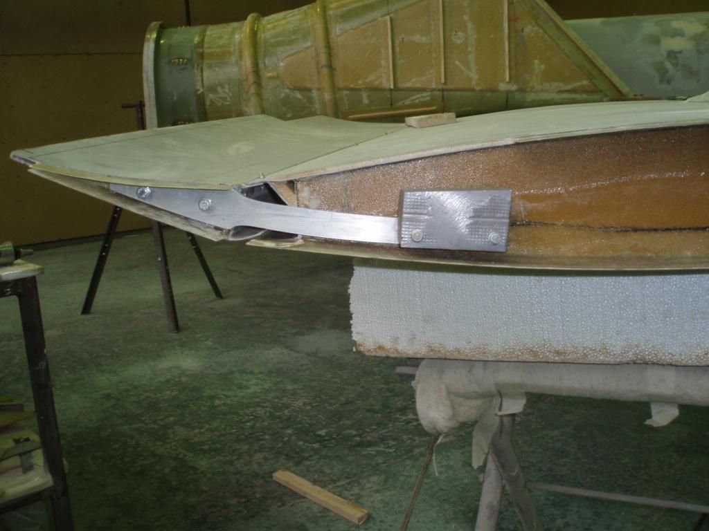

Актюатор закрылков
    53,6 КБ · Просмотры: 209

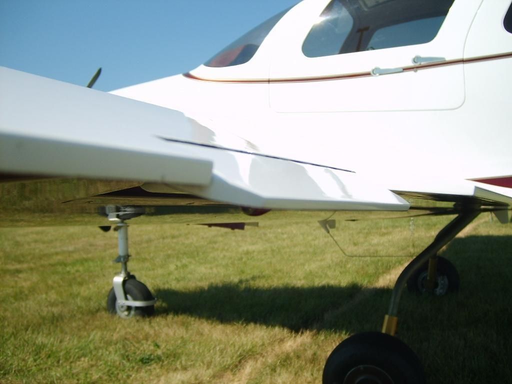

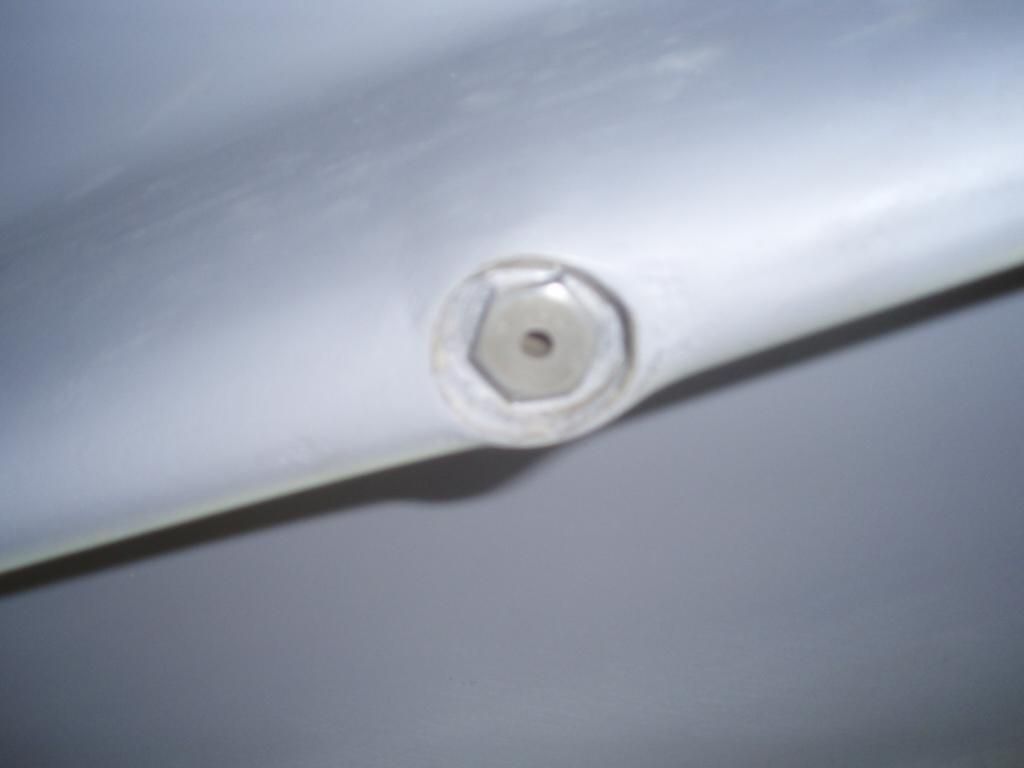

-а может это от бедности? \приглядитесь=даже на задней кромке
закрылков и элеронов сэкономили/зарубили\!
К стати, обрубленная задняя кромка, это доже очен октуально. Острая задняя кромка ничего не даёт для аэродинамики. Кроме рассечёных лбов техников. Это уже давно доказано. На нашем самолёте задняя кромка тоже обрублена.

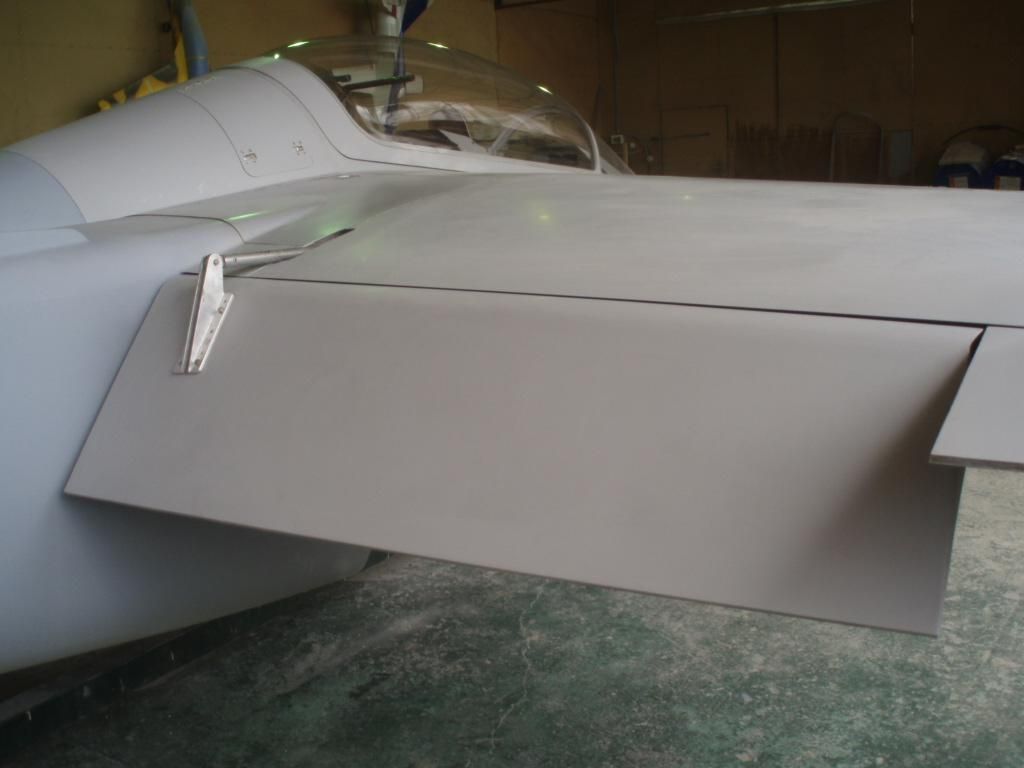

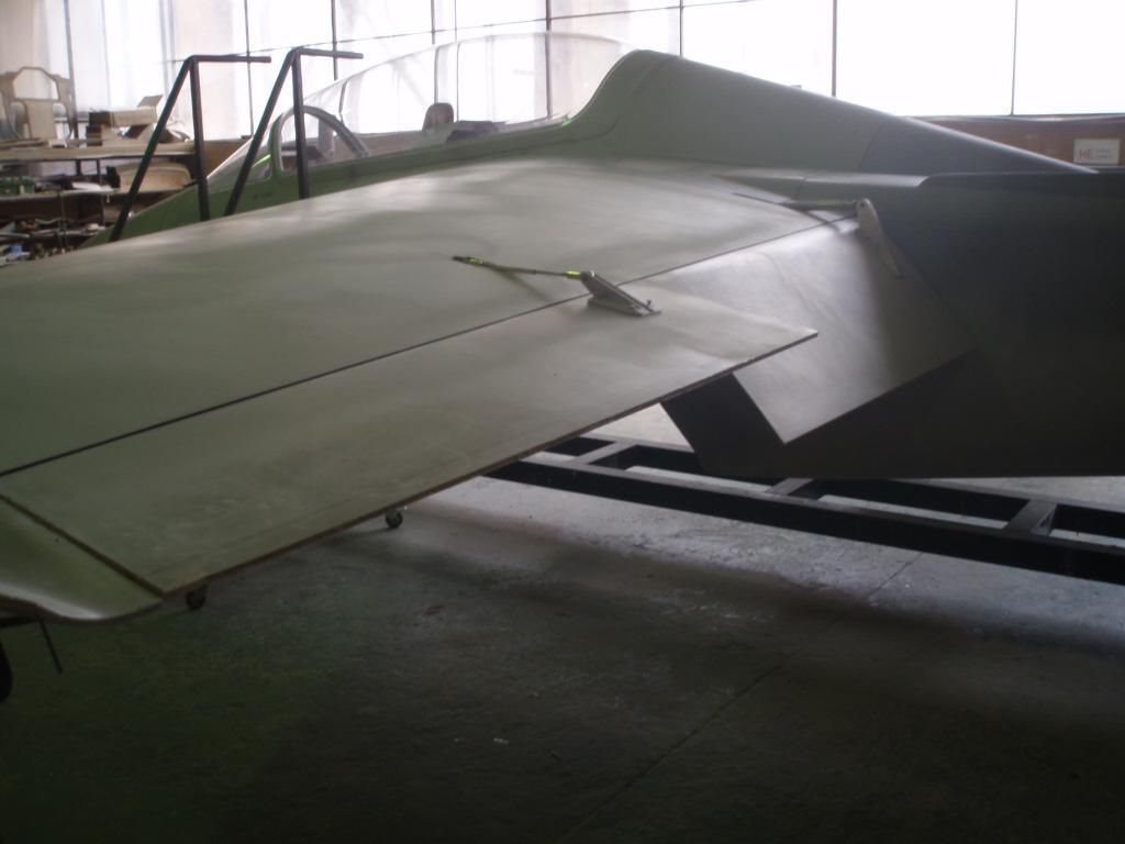

Подтвержение всему этому, фотографии управляющих поверхностей PJ-II. И мы это не придумали. Всё это согласно координатам нами выбраного профиля.
