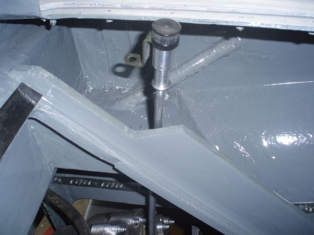

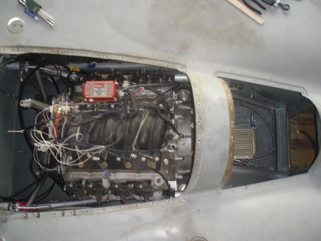

Движок установлен.
И шюп уровня масла в трансмисси.

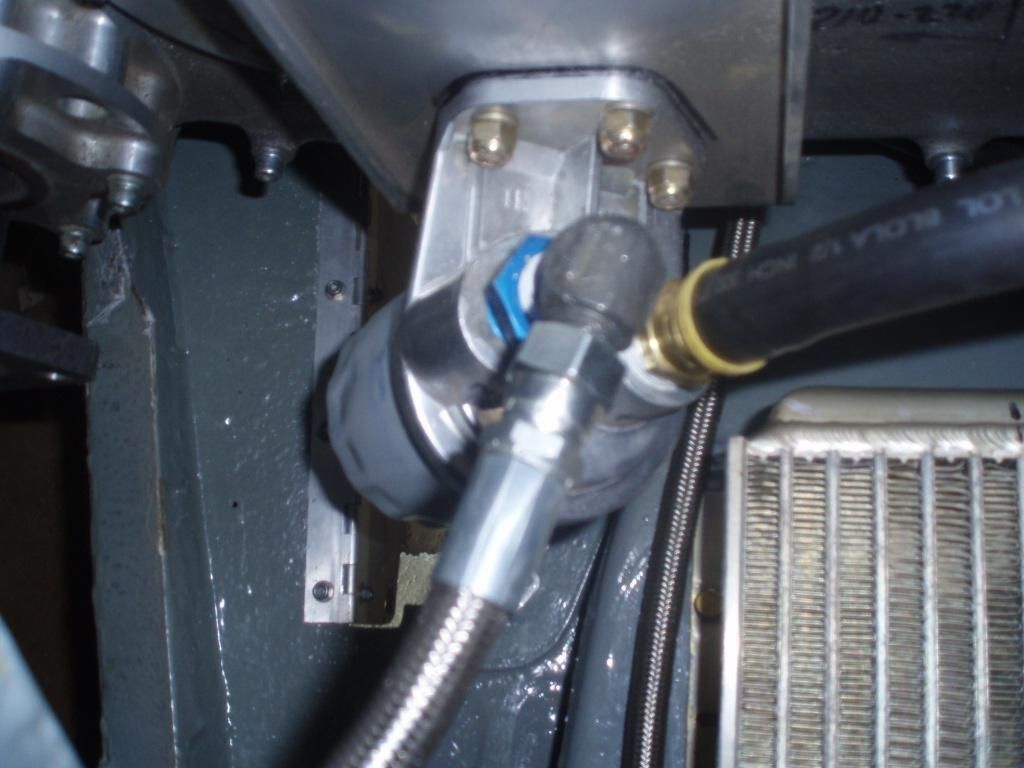

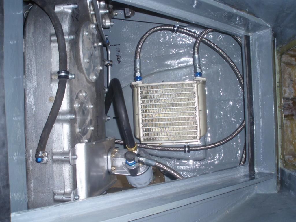

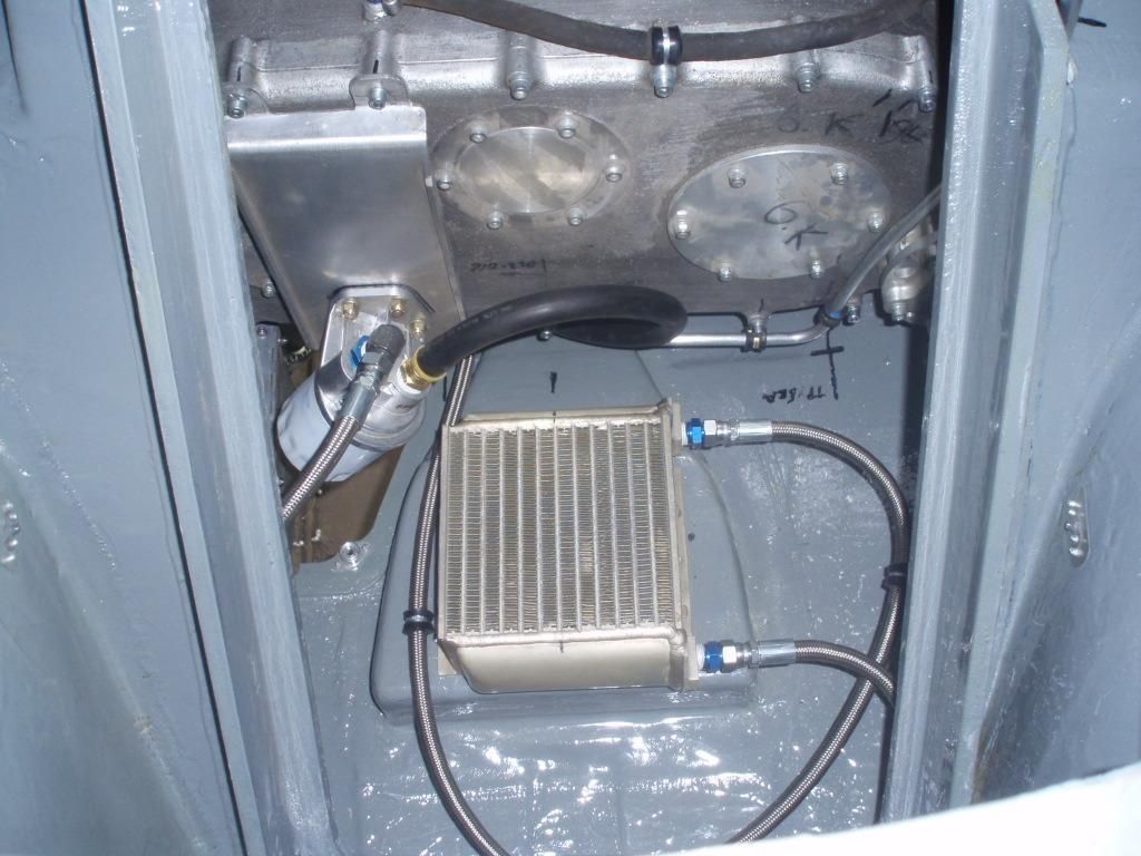

Масленый радиатор и перенесённый масленный фильтр двигателя

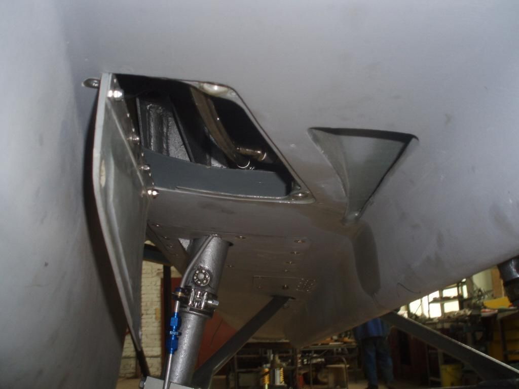

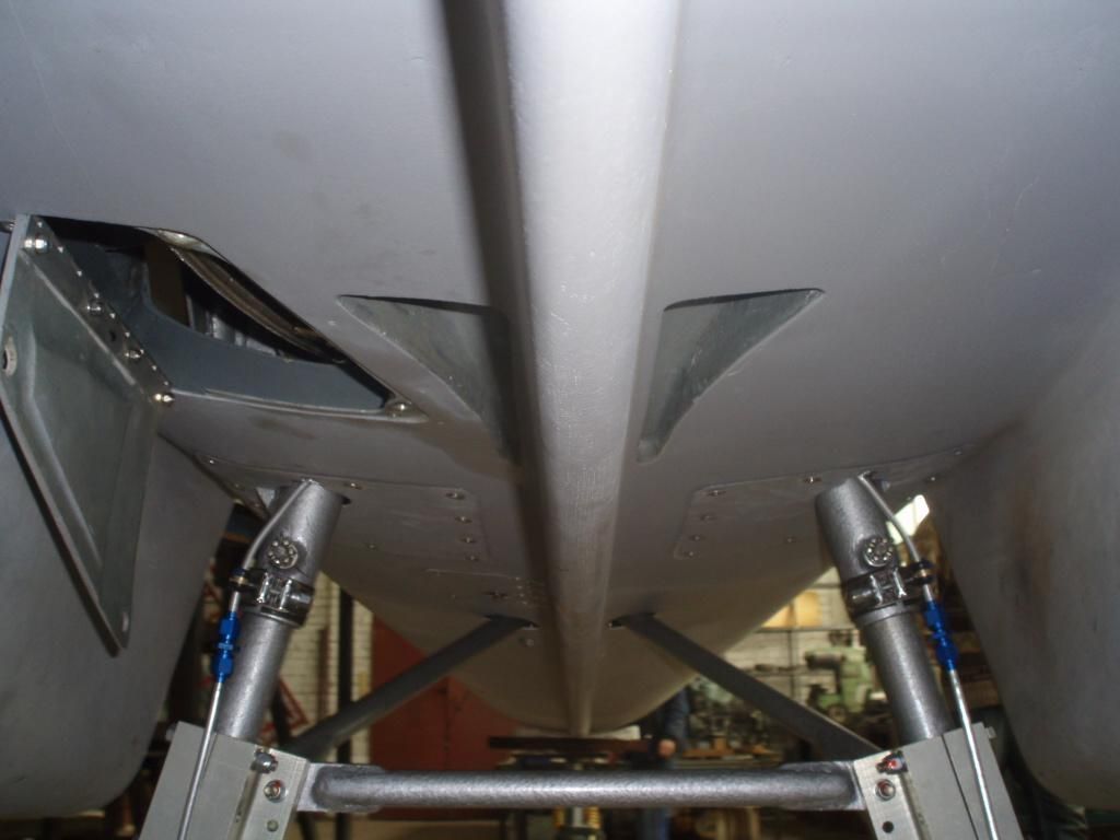

Люк доступа к масленому фильтру двигателя и слива масла из трансмиссм.
Воздухозаборники маслорадиатора.

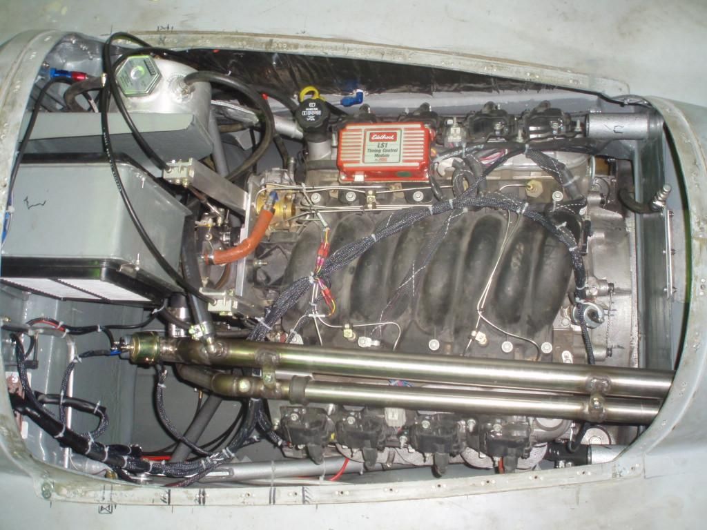

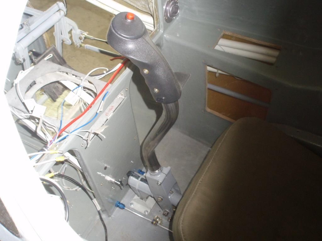

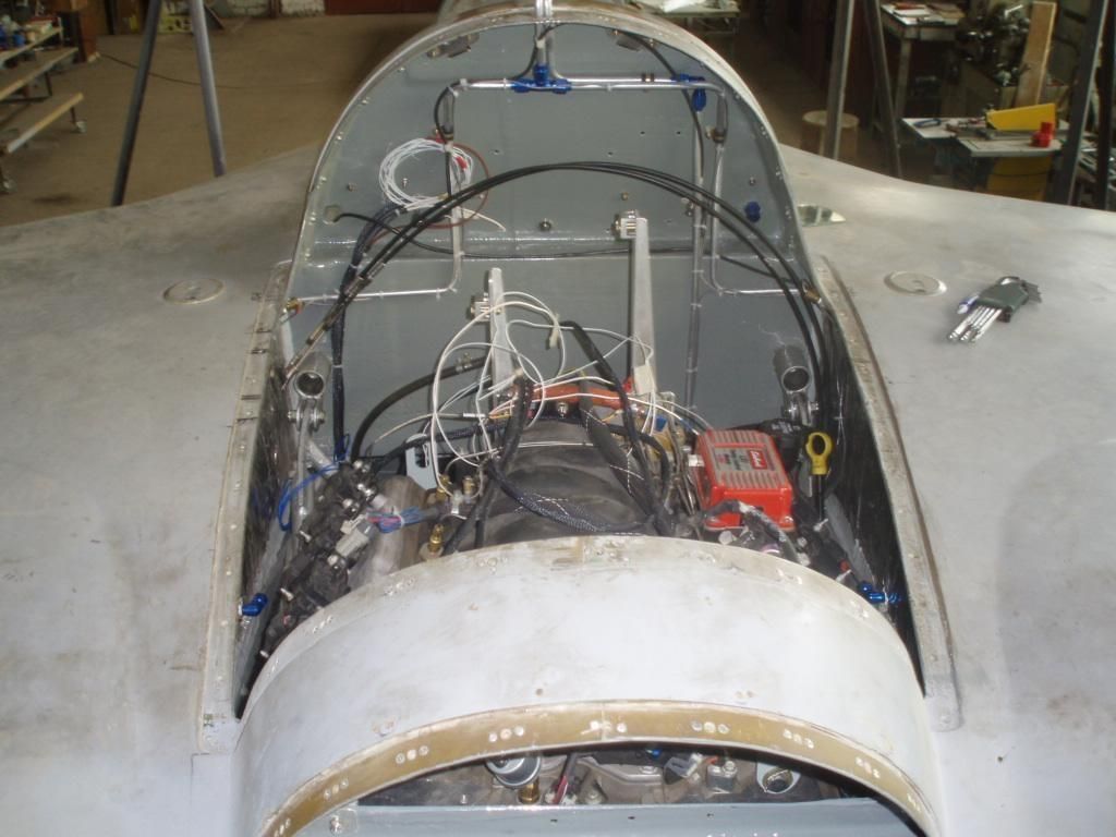

Полностью собрали двигатель. Систему охлождения. Электро-проводку и Боудены управления дроссельной заслонкой и смесью двигателя.
    120,3 КБ · Просмотры: 158
    92,4 КБ · Просмотры: 150

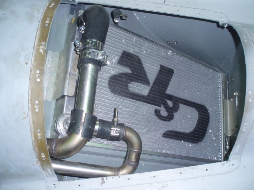

Расширительный бак системя охлождения и воздушный фильтр двигателя и датчики давления охлождающей жидкости.

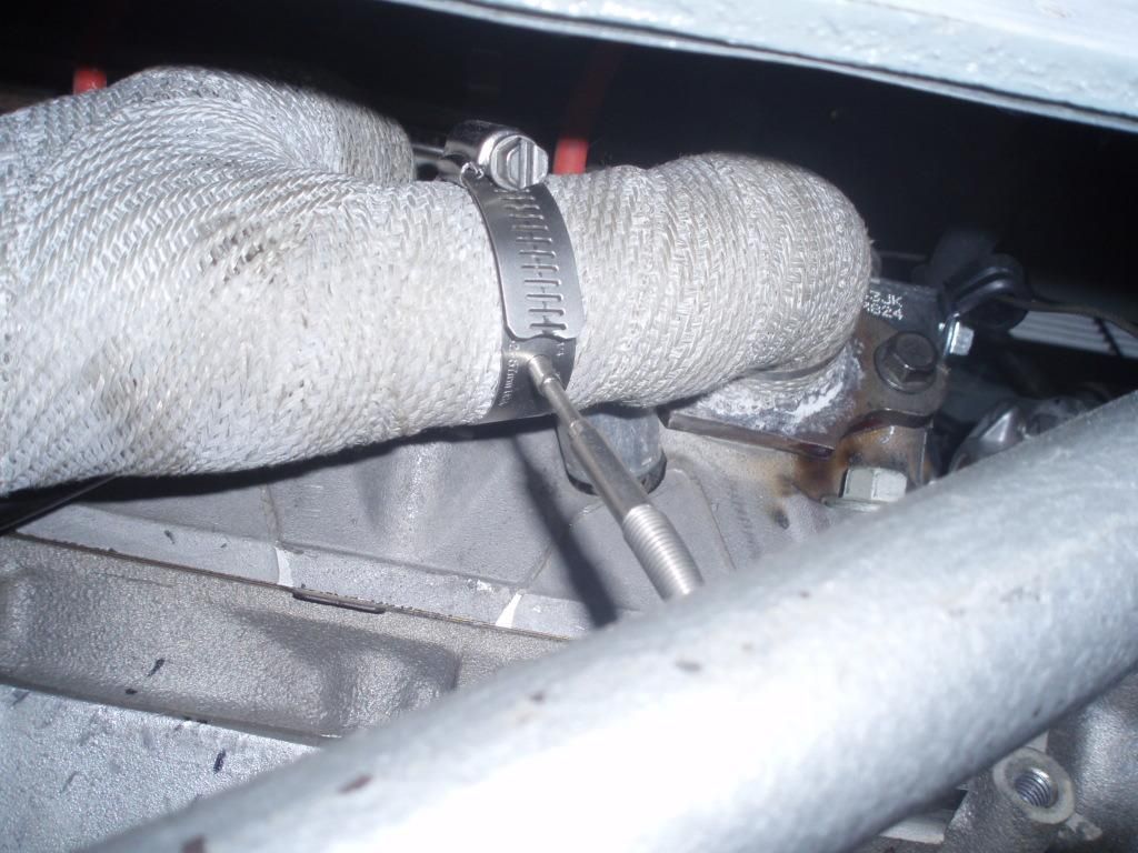

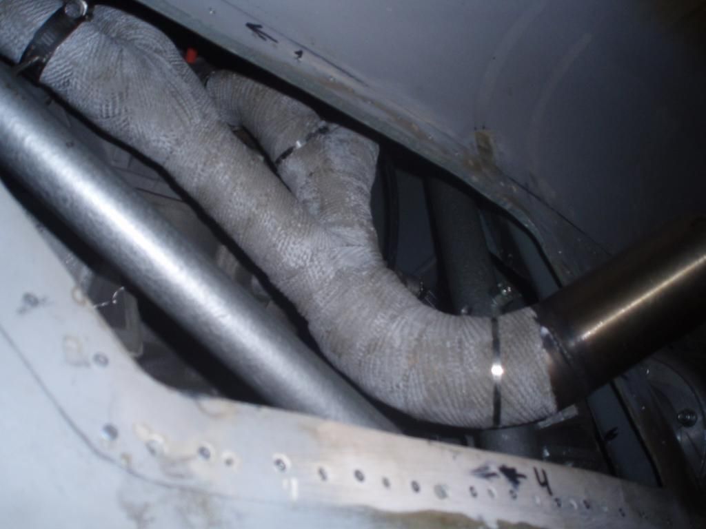

Левый выхлопной коллектор в термоизоляции. Датчик температуры выхлопных газов правого.
