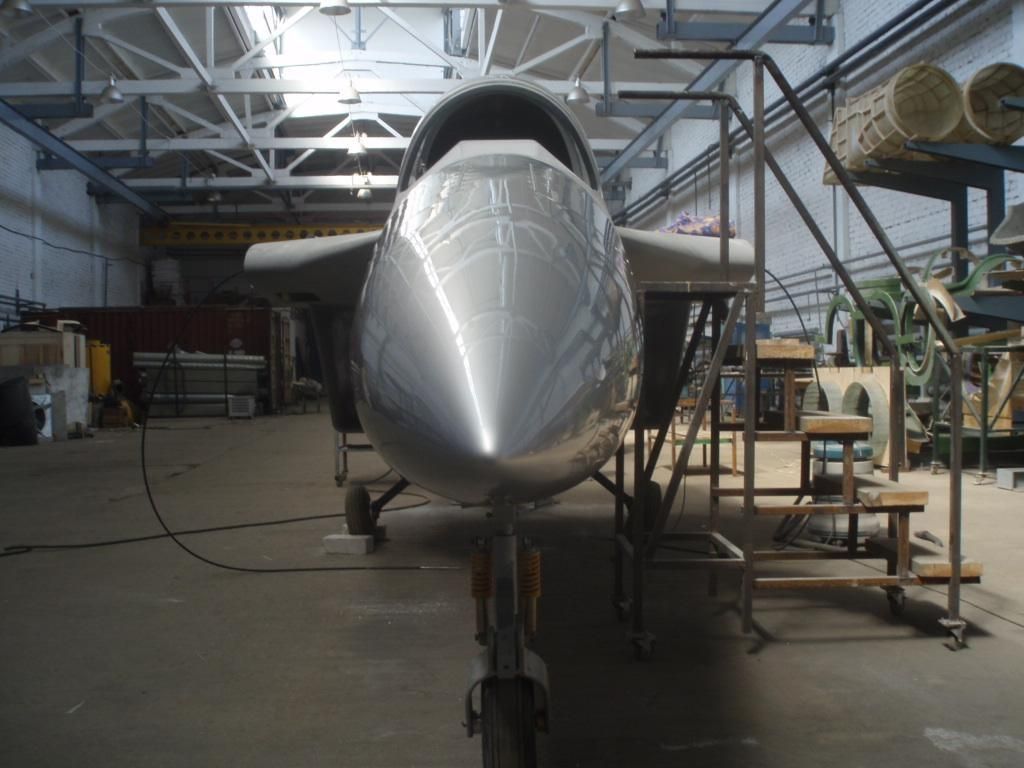

Ещё одна старая фотка завалялась
    89,1 КБ · Просмотры: 190

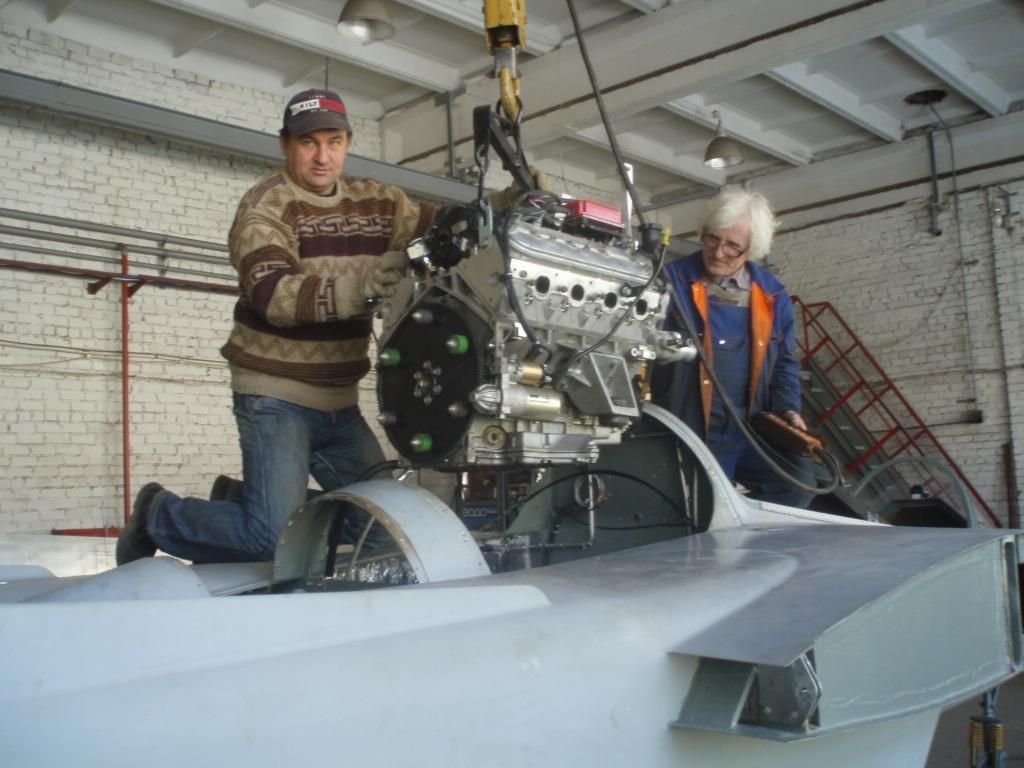

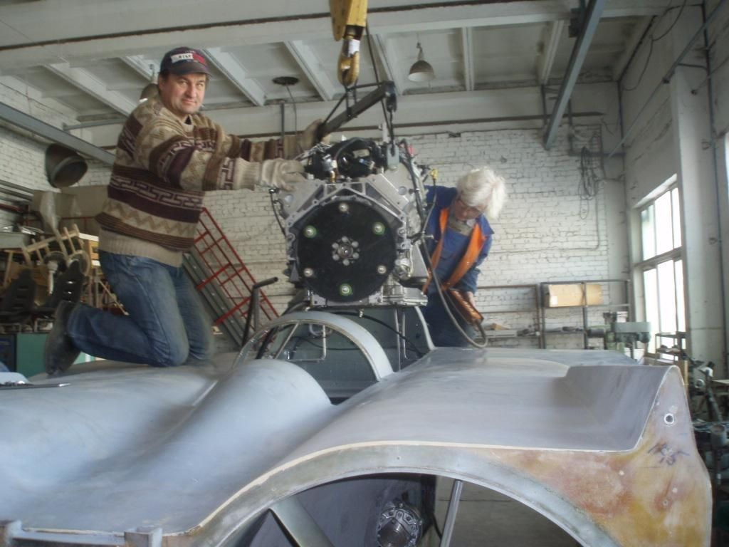

Ну ладно. Поговорили о кромках. Теперь о главном.
Установили Редуктор/Мультипликатор(короче трансмисия)
    93,7 КБ · Просмотры: 186
    80,6 КБ · Просмотры: 188

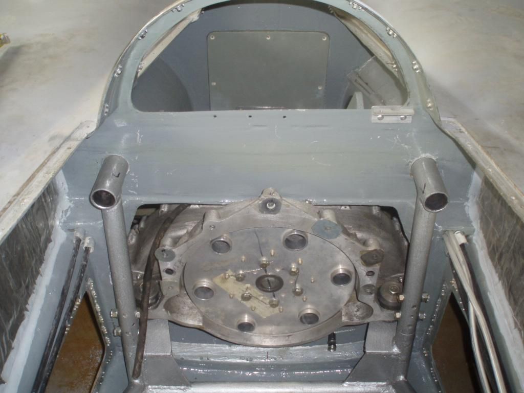

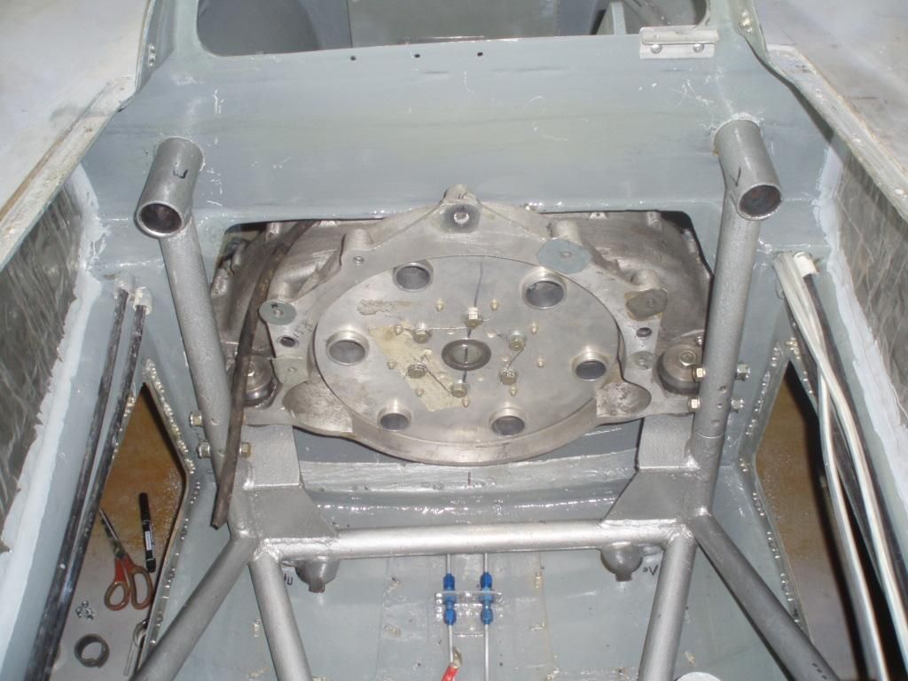

трансмисия установлена. Теперь движок пошол
    93,3 КБ · Просмотры: 196
    93,3 КБ · Просмотры: 189
