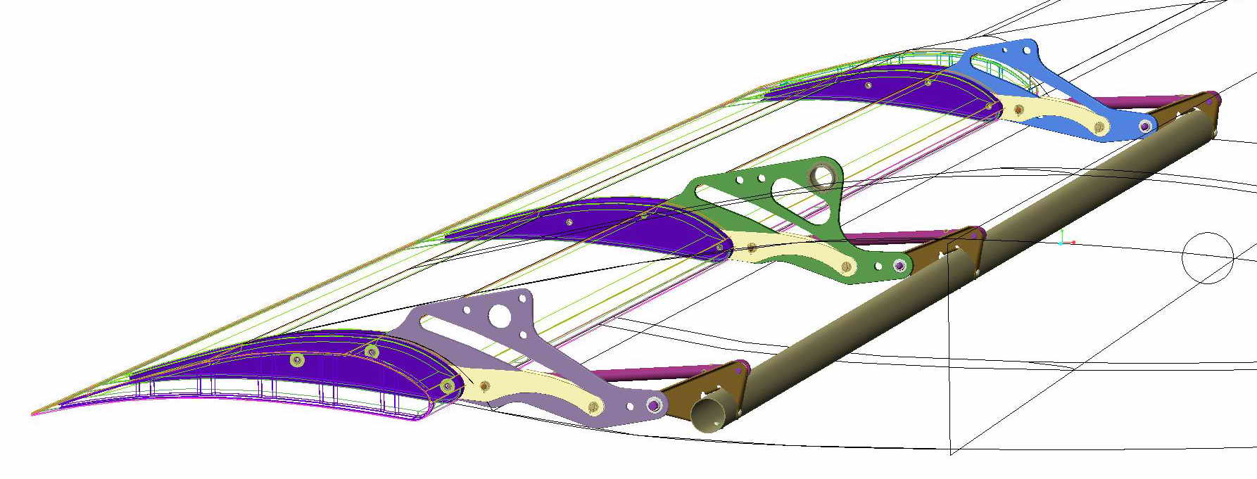

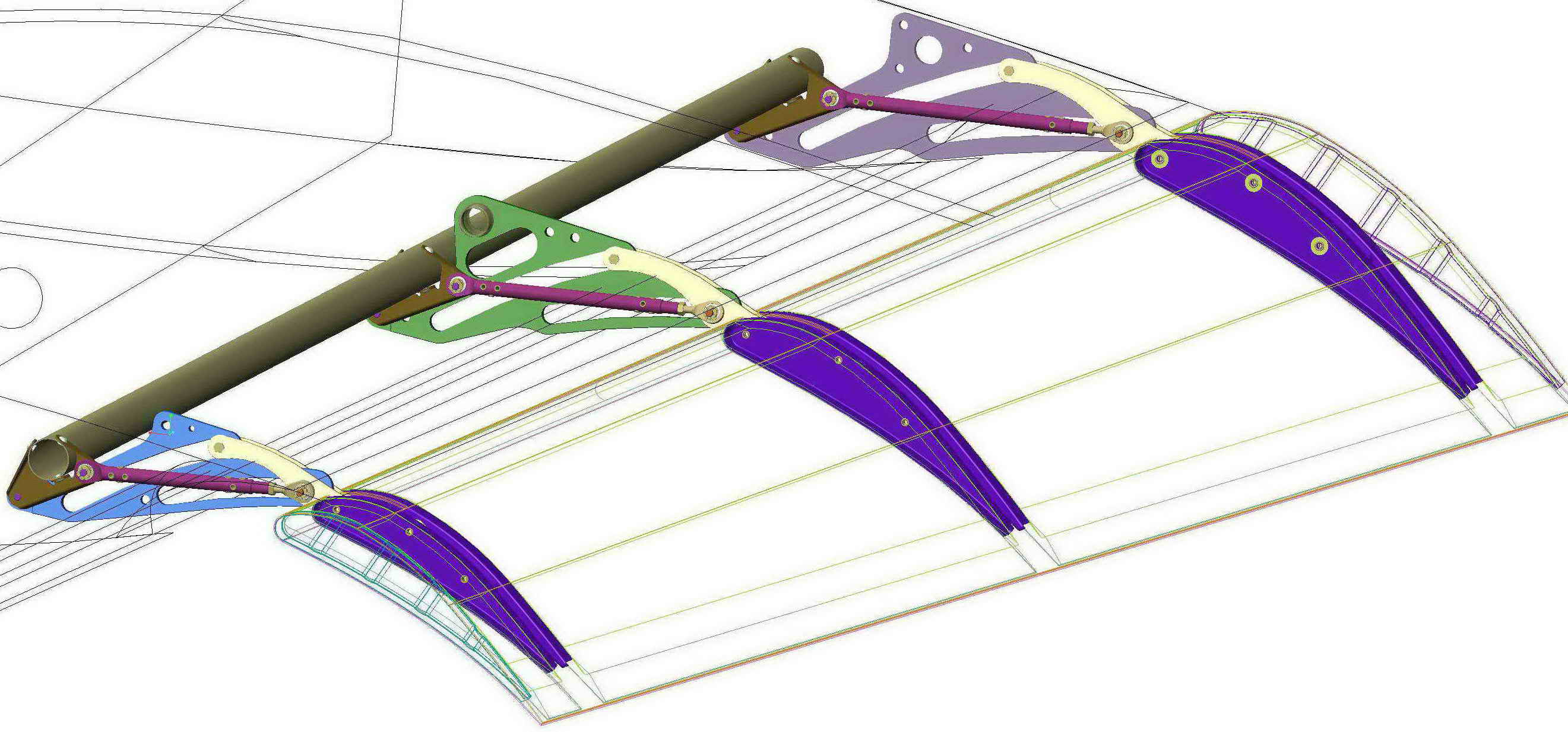

Уважаемый Плиточник, покажите пожалуйста узел навески вашего закрылка, если это не коммерческая тайна. У меня такой же закрылок.
K
komunist004
Покажу через несколько дней, нужно, что бы Михаил сбросил чертеж. Он на рельсах, за пределы крыла ничего не торчит. Отклоняется от 0 до 35градусов електромашинкой, четыре положения как на TL-2000
У меня система на направляющих, угол от 0 до 40[ch186], также ничего не торчит за пределы закрылка, НО решить эту задачу смог только с помощью двух электроприводов. Очень буду рад если подскажете более простое решение.
Andriy Gnashuk
Киев
Я, так понимаю, у Вас ламинарный профиль. У него очень сложная траэктория выдвижения закрылка (поступательное и вращательное движения). Эту траэкторию очень сложно обеспечить, поэтому положения закрылка на разных углах будет не совпадать с данными продувки. Лучше всего выбрать два наиболее используемых положения. Иначе не втисните ваши рельсы в крыло. Я над профилем GAW-2 пол года думал.
Именно этим профилем я и страдаю, а решение заняло больше чем полгода. Положение закрылка соответствует  координатам рекомендуемым NASA на всех углах, но механизм получился сложным, хочется оптимизировать, но мозгов не хватает.

Уважаемый Плиточник, огромнейшее Вам спасибо за кинематическую схему привода закрылка, но в моём (тяжелом) случае, это- только половина всего цикла траектории закрылка который необходим для применяемого мной профиля. Непредвиденная командировка лишает меня прямого общения с Вами, но прочитать сообщения на форуме смогу, поэтому, если не секрет, ответьте:
к какому профилю крыла будет применяться такая схема?
такая схема привода - проект, или отработанный вариант?
есть ли конкретный автор этой схемы и можно ли с ним пообщаться?
С великим уважением отношусь к вашему проекту, но есть с десяток вопросов по данному узлу, т.к уже давно с ним "бодаюсь" и не могу преступить к изготовлению крыла, пока не будут решены все неизвестные.
Очень надеюсь на Вашу помощь. С уважением.

А у меня есть сомнения в такой конструкции. Во первых выступающие из закрылка "рога" будут сильно нагружены изгибающим моментом, а строительна высота этих элементов небольшая. Если прочность еще можно как то обеспечить, с жесткостью будут проблемы. Она, как известно, зависит в кубе от строительной высоты. Похоже, что эти "рожки" нужно делать из крепкой, закаленной стали, что увеличивает стоимость изотовлении. Еще, нагрузка на задние ролики будет большой, что увеличит нагрузку на механизм выпуска закрылков. Да и контактные напряжения на кронштейн под роликом заставит изготовить эту деталь так же из закаленной стали. Не лучше ли повторить конструкцию закрылков Цессны или Бланика, может быть совсем немного в ущерб эффективности?
K
komunist004
Все детали просчитаны и находятся в изготовлении. Кронштейны крепления крыла из дюраля 4мм. Ролики - подшипники. Рельса из дюраля5мм. Механизм выпуска из стали. За счет правильно подобранных плечей механизма, нагрузка на него совсем никакая.
Закрылок у нас склеенный давно. Сейчас делаем испытательный стенд с домкратом для закрылка, элеронов, рв и рн, что бы не грузить мешки. Каждую деталь нужно проверять, а это долго.
Закрылок будем нагружеть в выпущенном положении, поэтому ждем все детали механизма выдвижения.
Т, Михаила Волынца +380962482352 он разрабатывал этот узел и весь наш самолет. Утверждает, что данный механизм наиболее эфективен с точки зрения веса, нагрузок и простоты изготовления. И главное не дает сопротивления в полете. Все детали вырезаются плазмой или лазером иэ листового метала на ЧПУ.
В это бы можно было поверить, если каким то чудесным образом, центр давления закрылка был расположен впереди его передней кромки, между роликами. А так как ц.д. расположен приблизительно в 30% хорды закрылков, усилие на задних роликах будет около ДВУХ нагрузок на весь закрылок. Еще Аристотель говорил: "Дайте мне точку опоры и я переверну Землю".
С другой стороны, я не понимаю: В чем преимущества данной схемы по сравнению со схемой Бланик/Цессна, где так же рельсами "перерезается" лонжерон закрылка, а сами ролики расположены между нервюрами?
Lapshin
И, кроме того, 20-кратный вес закрылка должен, согласно Нормам, быть приложен вдоль размаха - чем берется эта нагрузка, из рисунка неясно.
Благодарим за подсказку.
Ваше замечание по делу! Михаил сказал, что учтет этот нюанс и усилит кронштейн в раене корневой нервюры, в случае недостаточной прочности. Вес закрылка 3050гр. Рельса из 6мм дюраля, а рожки закрылка из 3мм дюраля.
Lapshin
А что-то, блин, я не понял - на чем и как закреплены эти замечательные кронштейны с пазами под ролики: ни одни из сходственных отверстий не находятся на одной оси. И еще: является ли механизм сферическим, создавая коническое перемещение закрылка - или это три плоских механизма, синхронизируемые между собою?
На самом деле - к кинематике у меня гораздо больше вопросов, чем ответов; а приведенной на картинках информации явно недостаточно даже для оценки работоспособности механизма, не говоря уже о его возможной работе под нагрузками и в условиях деформации крыла и закрылка.
Но что-то мне подсказывает, что не все здесь гладко - а обычно выходит, что даже работающая безукоризненно в теории схема, способна в жизни преподнести сюрпризы.
