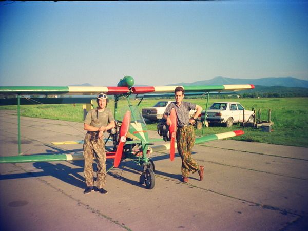

Всем доброго здоровья! 🙂
Имеем проблему - ищем решение...
Задача:
Одноместный двухдвигательный самолёт:
Двигатель - два "Вихрь-25"
Винты - D=1м.
Зазор между винтами 200 мм.
Результаты замера статической тяги таковы - двигатели каждый по отдельности выдаёт по 50 кг тяги, а вместе 70 кг.
Предполагаемая причина заключается в том, что при работе ВВ, воздух в него засасывается в виде конуса, а расположение винтов в близи друг-друга даёт перехлёст конусов и как слетствие дифицит расхода воздуха.
Вопрос: Если это действительно дело в конусах, то нет ли падения потерь в тяге при увеличении скорости ЛА (ведь конусы при этом должны уменьшаться) или причина в другом  :question
С уважением ко всем строящим и летающим ...  :~)
Вы с Денисом из Донецка хорошо бы,по никам разошлись бы - индекс какой-либо приписали к своему?
А по сути - вероятно на месте действительно оба винта хотят переработать один и тот же воздух,из-за чего при совместной работе тяга и падает.На скорости эта разница конечно упадет.

Тестируемый аппарат
    42,8 КБ · Просмотры: 254
    40,9 КБ · Просмотры: 267
Чтой-то слишком силён эффект! Похоже тут какая-то погрешность измерений.

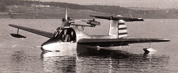

а почему этого эффекта на Корветах нету
Там зазор между винтами  меньше 100мм
Замеры проводили?
Когда у меня был Корвет я про этот эффект не знал.
Тягу мерил, но по раздельности. С 582 ротаксами на винтах Ивопроп получалось окого 150кг на движок. У Корвета на взлётном тяга просто бешенная. Может эффект и был, но явно не в той пропорции , чем у Вас.  Вам хорошо бы поговорить с Юнгеровым из Самарского Гидроплана. винты у них стоят много ближе чем у Вас и наверняка они изучали как-то этот вопрос.

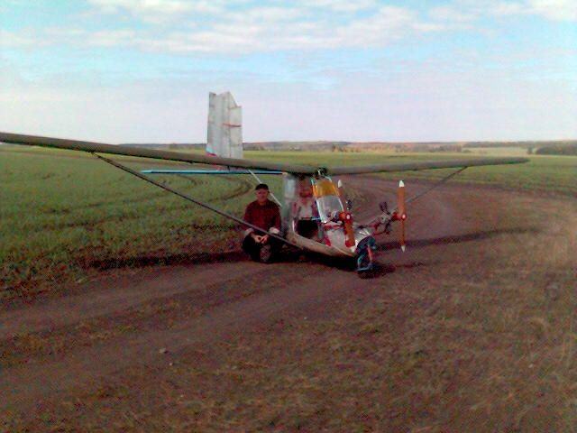

На самолете ХАИ-30 тоже встретились с такой "загадкой".
По отдельности 95 кг тяги, вместе - 170.

Хорошо когда зазор больше чем пол диаметра, а еще лучше позвонить ГУРУ- Данилюку.
Динамометр был един...
