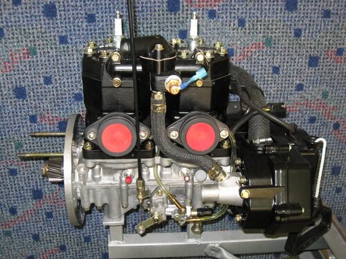

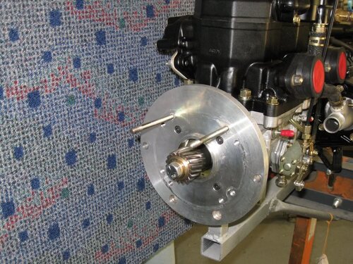

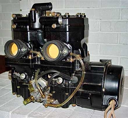

А  тут  есть  предложения  по  впрысковому  2 Т мотору Suzuki 800 мощностью  порядка  150  сил  :
http://www.avtogyr.ru/completing/motor.html
Если не лекции kvadratov ваши, то не скоро запустили эти двигатели.

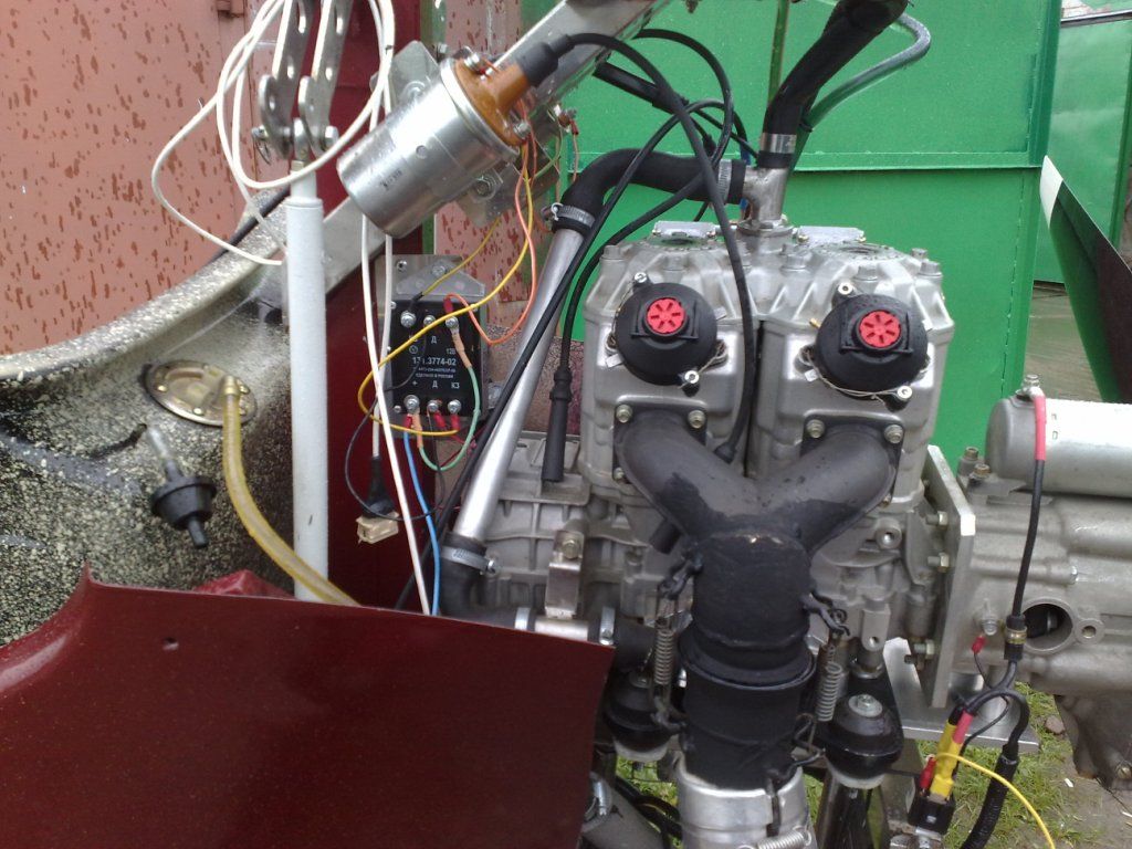

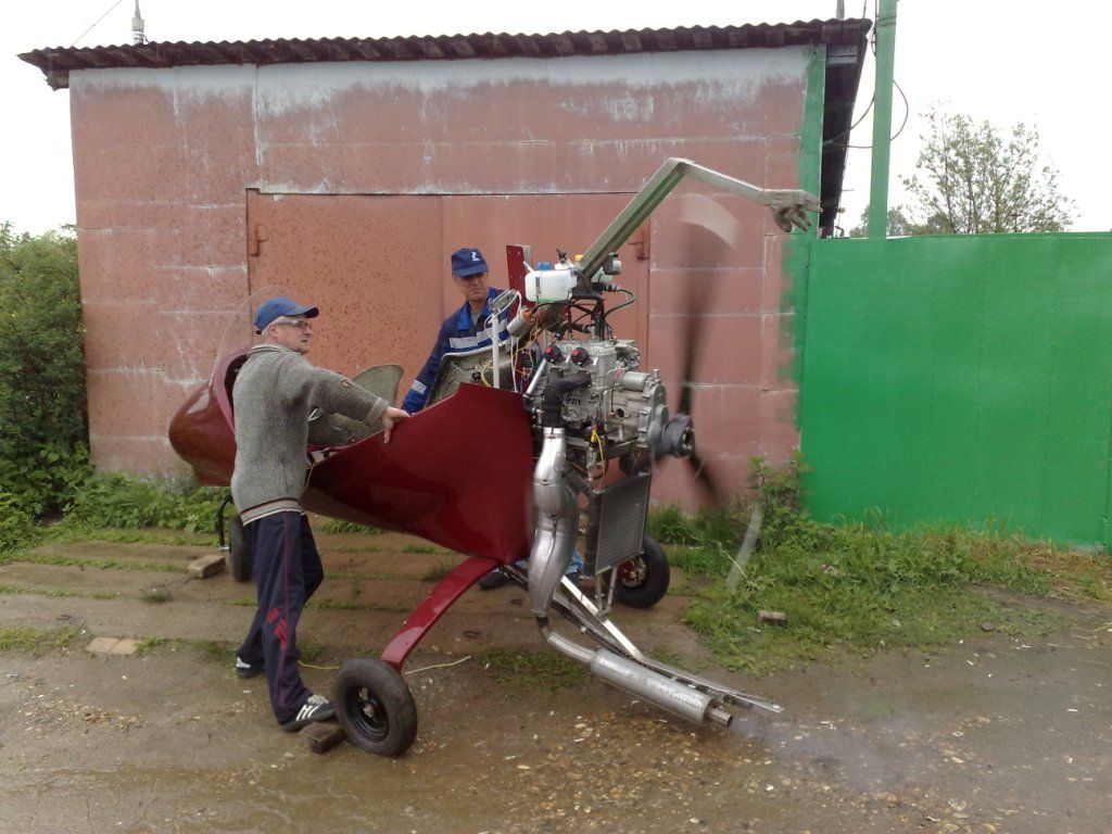

Но на них мы ставим карбюраторы MIKUNI 40 мм и зажигание от .... ЗИЛА... но на каждый цилиндр свое зажигание отдельное!
Сейчас очередной автожир с мотором ROTAX 793 испытываем. Хорошо крутит! Здесь есть огромный запас по мощности, а, следовательно, и ресурс растет!
Он же только 50% мощности использует!
    127,7 КБ · Просмотры: 189
    139,8 КБ · Просмотры: 191
SUZUKI 800 хорош тем, что там две свечки на цилиндр и дешевле ROTAX 793 на 1000$ при той же мощности в 140 л.с. и клапана мощности включаются в ручную, а не автоматически. Т.е. типа нужен максимум мощности и тянешь ручку - "форсаж".

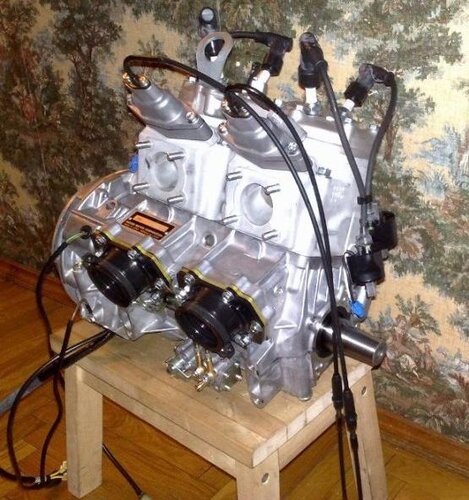

Про  Suzuki  650 -  я  написал  не  только  потому  что  знаю  что  буржуи  на  них  летают...  Я  сам  сталкивался  с  таким  мотором  на  снегоходе.  Реально  великолепно  работающий  впрыск.  Процессорное  зажигание....  Мотор  произвёл  на  меня  ощущение  вещи  -  работающей  как  часики....   Почём  можно  купить  такой  мотор  -  не  знаю.  Чинил  чужой  снегоход   ( были  порваны  провода ).  Но  впрысковый  мотор  произвёл  на  меня  впечатление....
