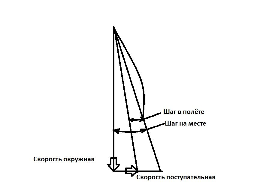

И не везде есть смысл таким вот путем повышать тягу на месте если она уже при скорости 40 упадет вдвое.
Это не совсем правильно. Мне часто приходится переубеждать людей, что тяга падает не так резко. С одним товарищем даже пришлось полететь чтобы показать это. В аэродинамике написано, что до скорости 80 км падение тяги не значительно. В этом вы можете убедится сами. На взлёте не прибирая режима проследите за раскруткой винта и вы заметите где же начинается падение тяги. Вот с тем товарищем мы проделали этот эксперимент. Всё подтвердилось. Так, что на паралёте можно этим в обще не грузится. Выжимайте стат тягу и летайте.
На рисунке становится понятна причина падения тяги. И она сведётся к нулю где то на скоростях когда вектор поступательной скорости достигнет условной  точки передней кромки.
