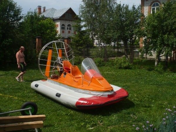

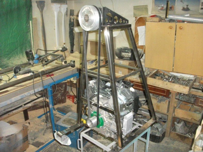

Делаю очередной аэроглиссер с Лифаном .
Поставил подшипник ,разгрузить вал от натяжки ремней редуктора ( поликлин )
Убрал центробежник .
Убрал глушитель -поставлю 2 своих "немного глушителей )
Остальное без изменений оставил.
Редуктор 1:2 ,винт 1.75 - 1,85 буду ставить ( винты расчитываю и делаю сам )

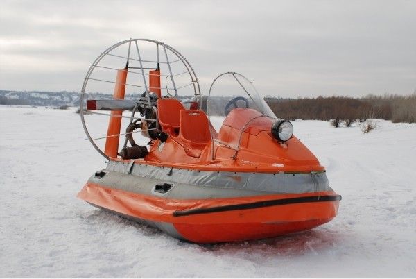

Оранжевый - мой первый аэроглиссер с РМЗ-640 .

На траве ,второй глиссер с РМЗ-640 ,доработанный : 4 канальная продувка + резонатор "ДД" . Редуктор  "Письмановский"  поликлин 1:3 ,диаметр  своего винта 1.78 . Тягу на месте 120 кг получил .

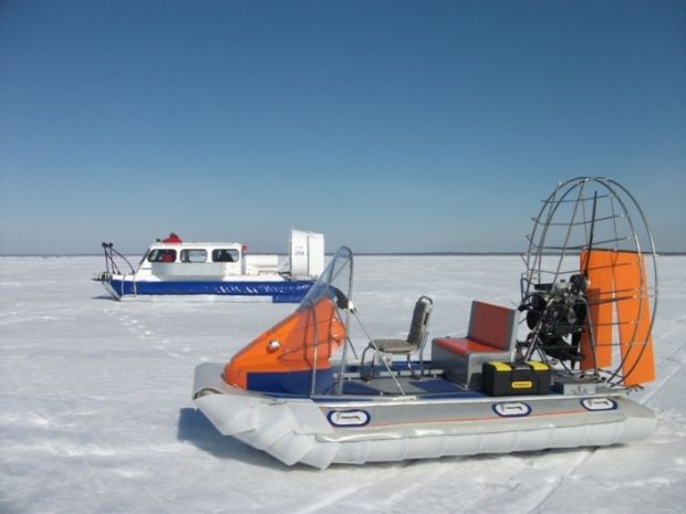

Следующий глиссер ( на фото ) делал с РМЗ-500 .
1 карб ,  самодельный поликлин ,1:3 ., винт 1,72 . + резонатор от " ДД"
Тяга 150 кг .  на 6500 .
РМЗ-500 по цене стал несуразным ,да и проблемм с ним немало ,ресурс маленький .,топливо жрет ....... для малоразмерного аэроглиссера ,перешел на Китайца ., далее автоконверсии думаю использовать .

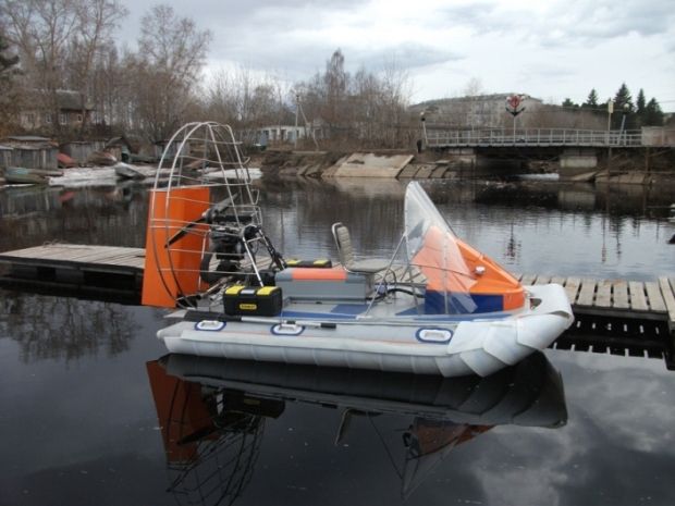

Да ещё уберите декомпрессор с распредвала. Ровнее будет работать на малых оборотах и переходных режимах.

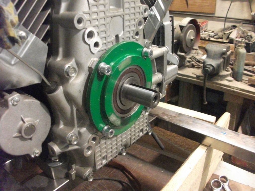

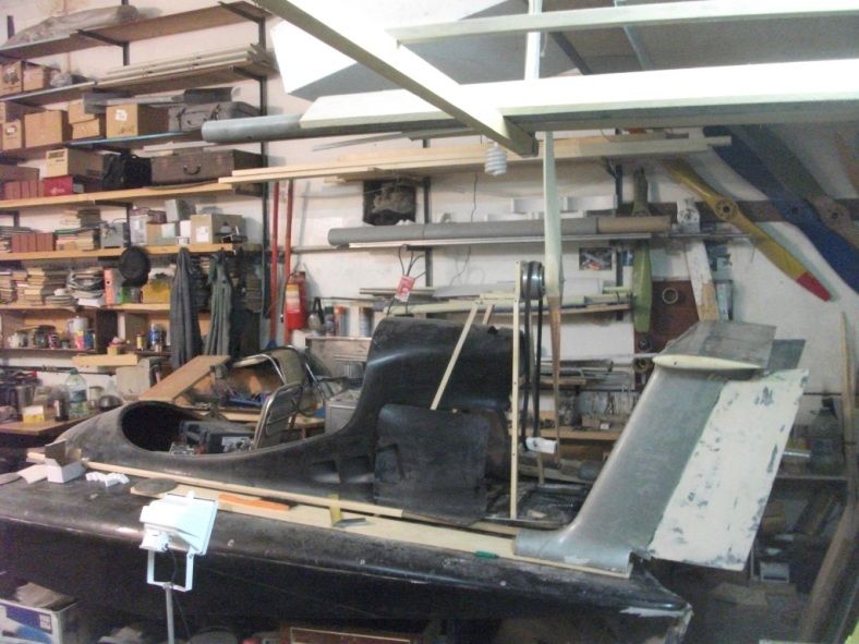

Ладно по балагурили и пора за дело. Это мне не на, что было метал купить я три дня валял дурака, нервишки вам дёргал, а сегодня уже частично изготовил редуктор. Сварил дейвуд. Завтра если успею от токарю шкивы. И привезу с поля планер. Любопытство раздирает посмотреть как впишется в фюзеляж моя новая силовая установка.
вот поэтому и ставим "китайцев" на свои творения.
А знаете я пока не разочаровался в китайце. Вполне приличный движочек. Можно принять как пример на базе которого можно создать двигатель для СЛА. Литьё хорошее работа чистая. Прост. Подойти по авиационному. Шатунчик по серьёзнее сделать. Коленвал опустошить а то сплошная железяка. Да говорят сёдла клапанов у них слабые. А так красотуля.

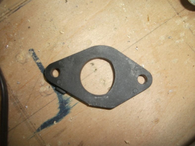

Обнаружил ,что между карбюратором и впускным патрубком карболитовая проставка имеет не овальную форму ,как бы подворачивает поток смеси .......Я предположил .что это сделано для равномерности наполнения цилиндров ( для компенсации разной длинны патрубка правого и левого цилиндров ) ????
А декомпрессор убирать пока не буду .Без него ,как я понимаю запустить мотор вручную ,будет невозможно .
А возд.  фильтр "нулевик "  вместо родного ,однозначно потребует рассверливать главный жиклер ??

Танкову. Необходимость увеличения размера жиклёра я определил просто: под нагрузкой дал полный газ, а когда двигатель вышел на полные обороты, заметил, что при прикрывании воздушной заслонки двигатель ещё добавляет обороты, значит смесь бедновата. Рассверлил отверстие до 1 мм и явление добавления оборотов исчезло, значит смесь достаточно богата, ну а потом по цвету нагара на свечах убедился , что всё в норме. Маленький ньюанс- даже ладонью замечаю разность температуры выхлопных газов между цилиндрами, хотя перегрева какого-то цилиндра не наблюдается. Впускной коллектор дорабатывал шарошками т.к. мне не понравилась его геометрия, так же доработал и прокладку, декомпрессор тоже не убирал, хотя ручного стартера нет, а вот регулятор оборотов выбросил вместе с валиком привода.
Спасибо все понятно .
То есть ( если я правильно понял )  не у меня одного такая "кривая " прокладка ,была ..........и в ее кривости ,нет никакого  особо потаенного ,смысла ?? .
По внешнему виду , это не может быть браком ( она так сделана специально ) значит "ЭТО"  для чего-то сделано ??
Интересно на настоящих " Хондах " эта прокладка какая ?????
