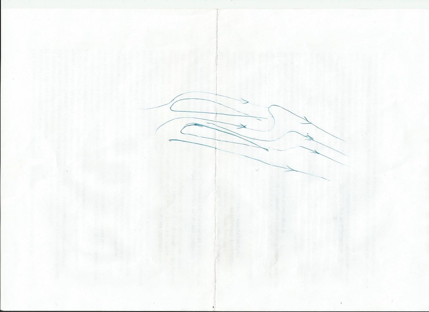

Подобная штука стояла у меня на аэроглиссере. Называлась щелевой винт. Лопасти были деревянные. Когда разлетелся один винт я ездил на оставшемся. Большой разницы не заметил.
Конечно конструктивно они совершенно разные но опираются на один принцип разгон потока в щели. Думаю это добавляет эффект на втором винте так как скорость потока в щели находится над ним. Но и нельзя отрицать, что скорость потока может увеличится и над первым винтом если вспомнить о законе неразрывности. Но дума это будет меньший эффект так как ещё есть вязкость и другие нюансы которые просто могут ухудшить характеристики подсасывая поток из щели и поворачивая его обратно.
-как у яхты=стаксель и грот...одна лопасть за другой.
-при углах атаки свыше 40 градусов нет срыва потока!
-винт не шумит...
-надо бы провести посерёзнее испытания,соблюдая безопасность,
\жесть может башку отрубить !!!\
Башку отрубить может и деревянный винт.
-деревянный точно,
а правильно построенный угольный не отрежет даже палец,
превратится в метёлку!
