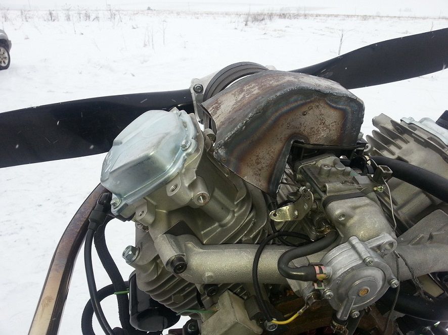

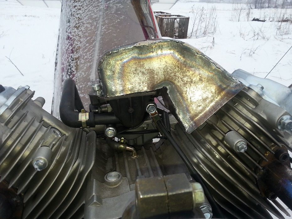

Вот такое не хитрое устройство избавило карбюратор от обледенения.
    123,6 КБ · Просмотры: 232
    96,7 КБ · Просмотры: 234
