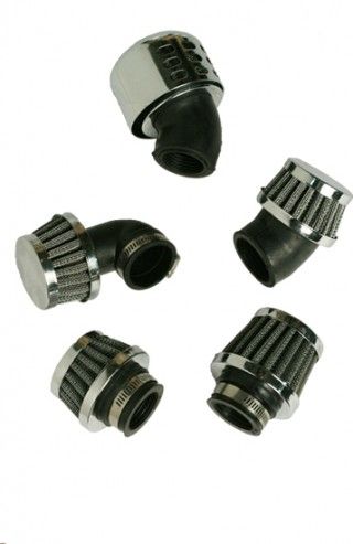

посты очень интересные -У каждого своё направление-а опыт получают все Mad Max-хочу спросить -вы случайно задели очень интересную тему-прям то что я и собрался творить-про четыре заслонки -четыре дудки -может ошибаюсь но думаю это то что нужно-и наполнение и меньший вес и в моём случае капот можно обжать-не понятно как обеспечить это всё фильтром !-поделись мыслями -знаю что кольцевики это мутят на своих моторах -но не нашёл как -же быть с воздушным фильтром!
