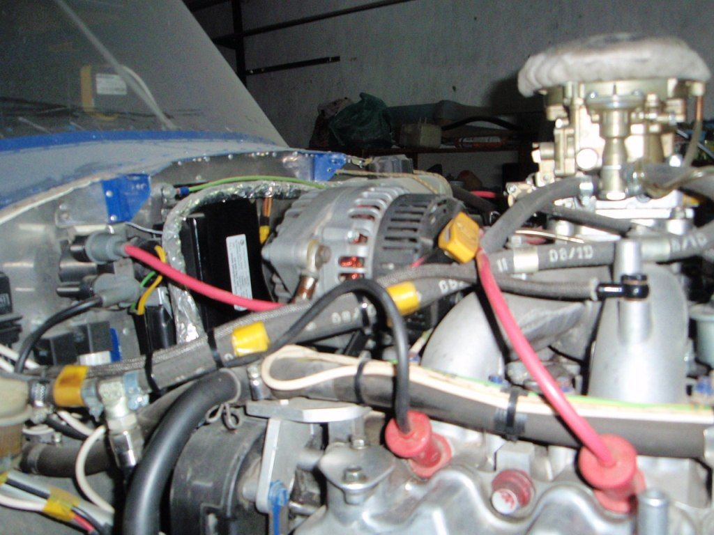

Если его родной трамблер, то там и есть бесконтактное с коммутатором. Катушку можно и жигулевскую.
Плюс 12в подается на катушку (+) и на трамблер (Черный провод). От трамблера желтый идет на катушку и на тахометр.
Провода ВВ синие силиконовые.
Все нормально работает.

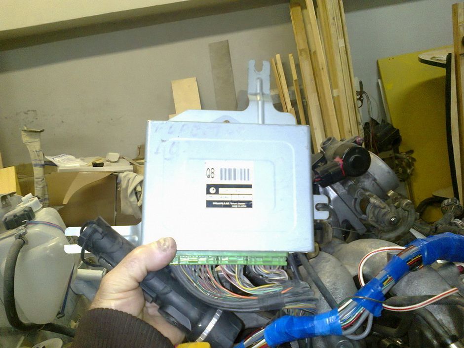

Mad Max  подскажи пожалуста какие это мозги.Коробка металическая 155*120,3 разьема и все зеленые,большой слева, маленкий в середине,средний с права.

Всем здравствуйте! Подскажите пожалуйста можно на  ЕЖ 18 выкинуть родную топливную систему ( инжекторы), поставить карбюратор, но при этом оставить родное зажигание?(чтобы не мудрить с трамблёром) Имеются в наличии родная катушка 22435 АА 000 HITACHI CM12 - 100B и мозги 22644 АА440-PCMFA080.

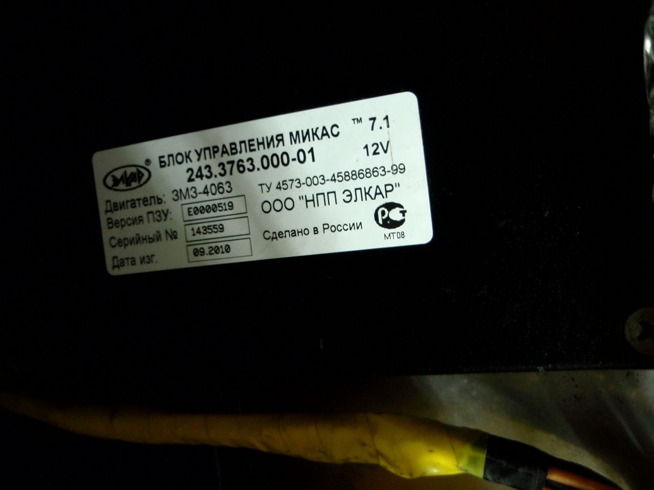

У меня на ЕЖ18  микас на зажигании и карбюратор К 151.
Работает нормально.
Микас 7.1 это блок управления микропроцессорный системой
зажигания двигателей ЗМЗ -4063  ( волга,газель).
Продается в автомагазине (цена около 5тыс.руб)

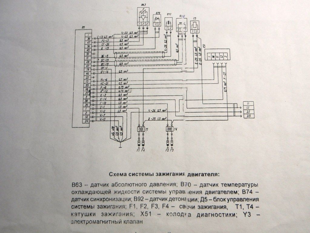

Там же покупаеш датчики к нему: 4шт.1 абсолютного давления
2.датчик температуры (2шт. на приборы и на блок упр.)
3. датчик синхронизации 4.датчик детонации. и жгут проводов с разъемами.две катушки зажигания , собираеш схему.
да еще на коленвал надо установить реперный диск 60-2
Выставляеш датчик синхронизации по инструкции авто.
и заводиш двигатель. дальше надо подкл.комп. к диагностической колодке и выставить первоначальный угол опережения зажигания . С уважением Иван.

Иван! Большое спасибо за информацию. Наверно пойдём по этому пути. И ещё вопрос: 1. Где можно взять программное обеспечение для для микаса и жгут чтобы подключиться к нему?
2. Какова надёжность всей этой системы зажигания?
С уважением Дмитрий.
Дмитрий на первый вопрос: я пригласил спеца по настройке и дагностики автомобильных мозгов.(это не обязательно делать самому) у них все есть.
на второй вопрос : надо спросить у форумчан кто долго использует микасы.
За себя скажу ,второй сезон проблем пока не было.
Проблемы были с редуктором, с августа не летал.
Да еще для настройки двигателя под нагрузкой на всех режимах надо газоанализатор .
Спрашивай , что знаю раскажу,удачи Иван.
